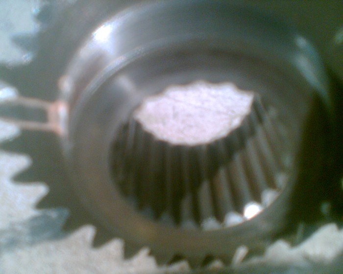

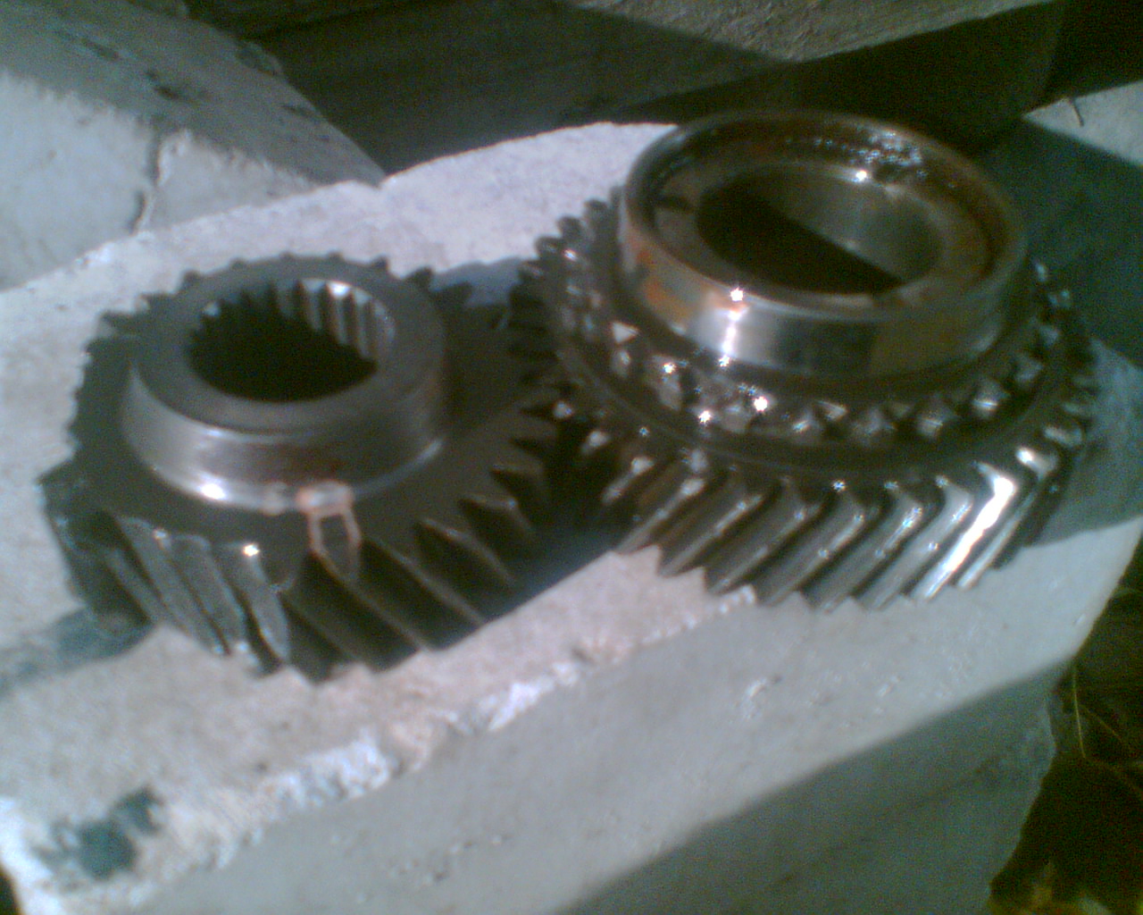

Повідомлення Григорий » Нед жовтня 23, 2011 9:53 pm
Недавно приобрел рено трафик,проблема с кпп-нет штук 6 зубов на шестерне пятой передаче(промежуточной).Кпп в сборе дешевле 500 у.е нет,за шестерню лупят по 150 у.е.за б/у.Шестерня простая в нутри шлицы,в диаметре сантиметров 5 ,косой зуб.Может у кто подскажет где можно сделать такую шестерню,говорят сейчас это реально?
Opel zafira 1.8
