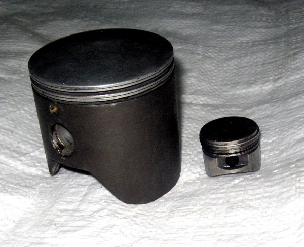

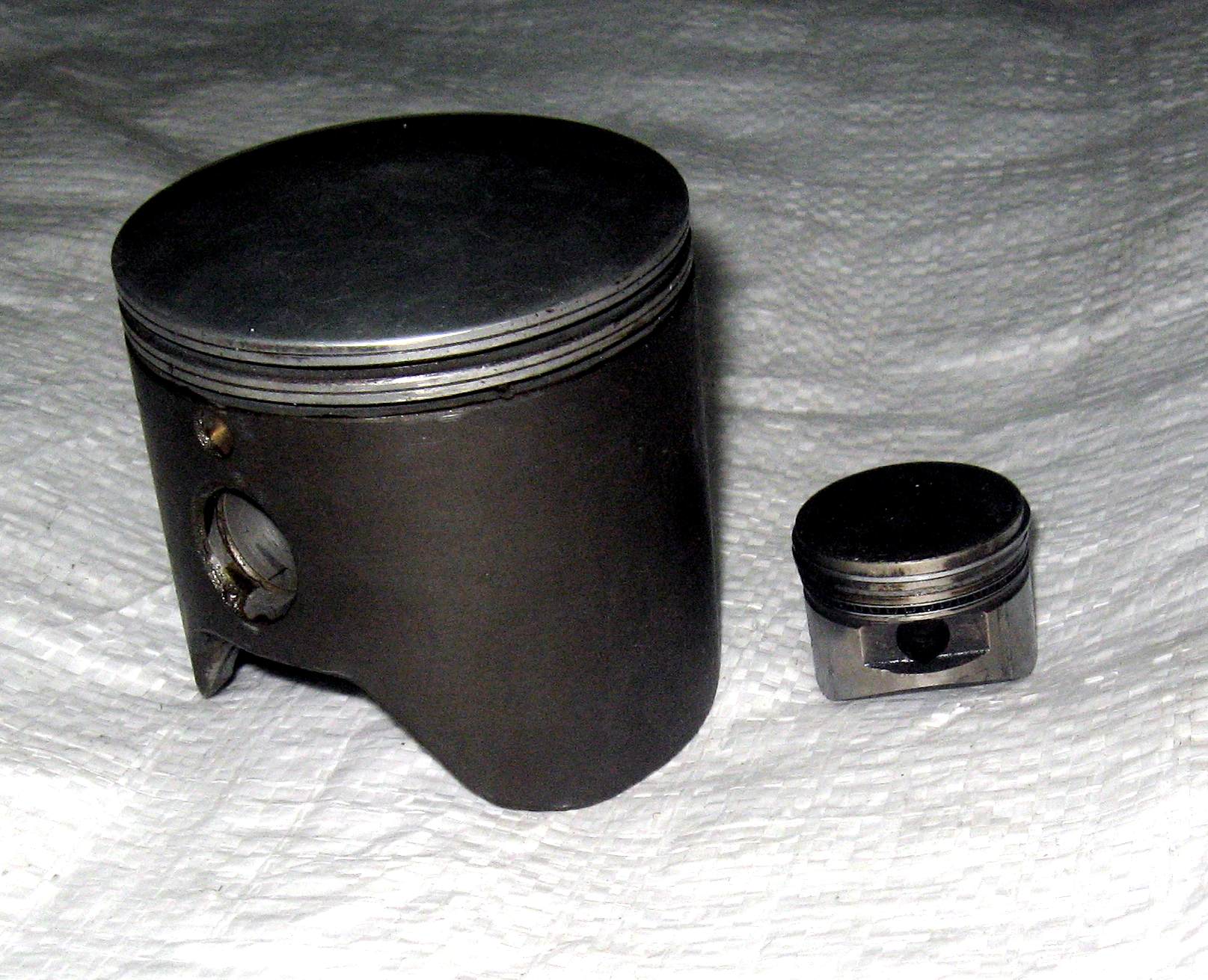

!. Средство для ремонта поршней "МС 2000". Покрывал поршень на "Планете". После покрытия моторчик стал ощутимо веселее. Два года по выходным наваливал по грунту. В основном на первых двух передачах. Поршневая приклинивала трижды. Разборка для ремонта коленвала показала, что в местах приклинивание стерлось покрытие, алюминий цел, гильза без натиров. Старший брат покрыл поршня на УАЗе, при разборке двигателя для замены лопнувших колец. Пол года - полет нормальный, результатом доволен. Двигатель стал более тяговит. Недавно покрыл поршень своего ЧЗ. Пока не собрал, не наваливал. Он правда и без покрытия наваливает по-взрослому.

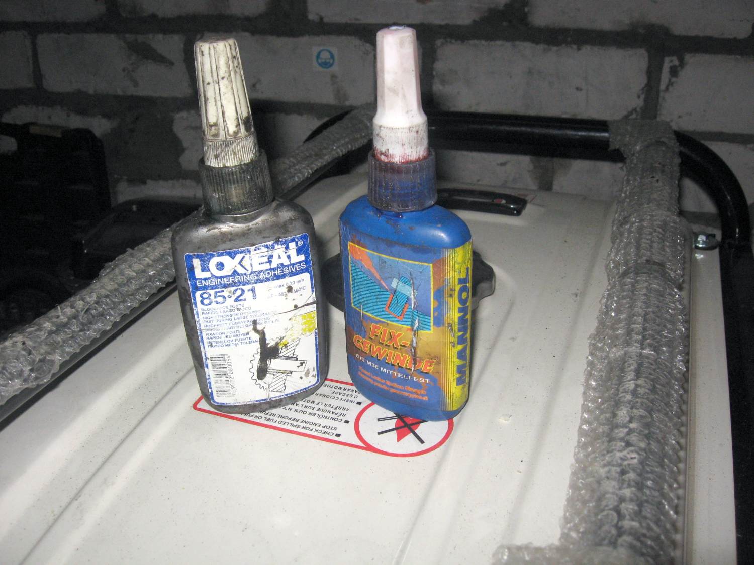

2. Анаэробные фиксаторы и герметики для резьбы. Пользуюсь постоянно. MANNOL (35грн./50мл) для всех резьб и сборки пневматики. LOXEAL 85-21 (160грн/50мл) - для прослабленных посадочных мест подшипников, злая штука - подшипник вставленный рукой после застывания проблематично снять молотком. В процессе эксплуатации не разрушается.

Поршни сами красим - в гонках учавствуем. Помогает от дыбила наездника за откапиталенным движком
