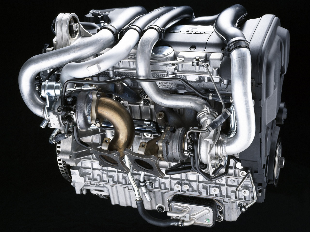

Re: СВАП Т6 на атмо S80
Сообщение AndreyKa » Чт сен 11, 2014 3:33 pm
Ото скажена тачанка буде....
Хотя смотрел ролики Volvo V8, так там стрелка укладывается еще веселее.
Сообщение Alex_volvo » Вс окт 19, 2014 3:15 pm
Привет! Месяц назад сделал то же самое . Был у меня 2.9 атмо на МКПП, случилась беда и пробило блок шатуном в 6 цилиндре. У знакомого на вольвовском сто окаазался как раз T6 двигатель (2.8) 272 л.с. ,который мне благополучно установили и я его как раз сейчас обкатываю уже недельку где-то. Насчет схем, то там все подходит и коробка ! Есть только один нюанс с датчиком коленвала(на ручке он короче нежели на автомате , поэтому стоит его заменить, чтобы его не разбивало)

Сообщение ARTYHA » Пн окт 20, 2014 11:31 am
Alex_volvo писал(а):Привет! Месяц назад сделал то же самое . Был у меня 2.9 атмо на МКПП, случилась беда и пробило блок шатуном в 6 цилиндре. У знакомого на вольвовском сто окаазался как раз T6 двигатель (2.8) 272 л.с. ,который мне благополучно установили и я его как раз сейчас обкатываю уже недельку где-то. T6 на ручке это кайф, аж дух захватывает !! Насчет схем, то там все подходит и коробка ! Есть только один нюанс с датчиком коленвала(на ручке он короче нежели на автомате , поэтому стоит его заменить, чтобы его не разбивало)
а мозги остались атмосферные?
Сообщение Алежон » Вт окт 21, 2014 9:13 pm
на атмомозгах с 2 турбинами не вариант
Сообщение Alex_volvo » Вт окт 21, 2014 9:23 pm
Алежон писал(а):на атмомозгах с 2 турбинами не вариант
Почему ?
Alex_volvo
Сообщения: 58
Зарегистрирован: Чт сен 26, 2013 3:27 pm
Автомобиль: Volvo S80
Сообщение ARTYHA » Ср окт 22, 2014 10:23 am
Почему ?
а как управлять клапанами управления турбиной? а как быть с топливными картами??? а как управлять форсунками у которых больше пропускная способность? а еще, если мне не изменяет память на Т6 4 лямбда зонда.
Сообщение Алежон » Ср окт 22, 2014 8:14 pm
что б его просто завести атмосферных мозгов хватит.там не надо не чего мучится.ну это не интересно
Сообщение професор » Чт окт 23, 2014 11:01 am
Если вы изучите схему работы блока управления атмосферника и турбо мозгов то вы увидите что блоки управления таки же управление что на атмо что на турбо одинаковое система и там и там МЕ7 Рразница только в проводке ставите турбо проводку и блок управляет и турбо клапаном и датчиком давлени и всем остальным на атмо ванос стоит на впуске на турбо на выпуске все работает замечательно тест видой показывает что управление всем происходит четко
Сообщение ARTYHA » Чт окт 23, 2014 11:06 am
професор писал(а):Если вы изучите схему работы блока управления атмосферника и турбо мозгов то вы увидите что блоки управления таки же управление что на атмо что на турбо одинаковое система и там и там МЕ7 Рразница только в проводке ставите турбо проводку и блок управляет и турбо клапаном и датчиком давлени и всем остальным на атмо ванос стоит на впуске на турбо на выпуске все работает замечательно тест видой показывает что управление всем происходит четко
хм. а производительности форсунок хватает? да и вообще топлива на верхах?
