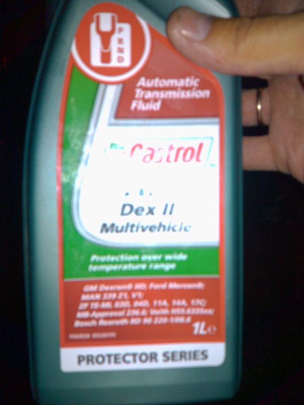

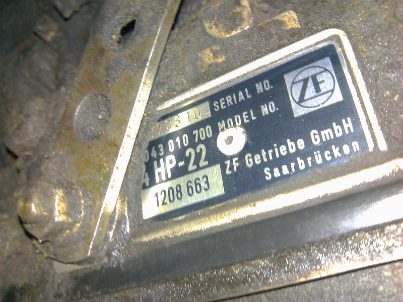

Повідомлення vovo » П'ят липня 04, 2014 8:35 am
:cars:
Привет, знающие подскажите такую совместимость? можно ездить)?

Повідомлення vovo » П'ят липня 04, 2014 9:05 am
solohino написав:Vovo,у тебя автомат,их два типа,а у меня механика,М-46.Все оказывается несколько иначе,такой себе гибрид механики с элементами автомата.Слил все,но вот при заливке,как мне рассказали нужно залить,потом поддомкратить колесо,завести и включить по очереди все передачи,потом долить остальное.
Забыл только уточнить сколько же все таки туда надо вливать... :? Залил вот это- http://greentime.ru/data/catalog/super_atf.pdf ,тихо мягко,красота! :oops:А по книжкам в том то и дело,в разных по разному.Отдельное спасибо Ивану Сазонову,за консультацию!
Я заехал на две доски (приподнял передок) слил с поддона, снял поддон коробки, снял фильтр промыл - собрал все. Залил 2 литра того кастрола, попереключал передачи пhоехал 1 км. снова слил все с поддона - хз скоко там слилось за два раза. но залили потом еще 5! литров. уровень масла постоянно разный был. Проехал 100 км - все гут. Сейчас уровень выше максимума на пол миллиметра. Надеюсь все хорошо. Меня только интересовала совместимость марки масла и коробаса ZF моего. Бо сам не айс в этом всем, первый авто, первый раз масло менял :buba:

Повідомлення Merlin » П'ят липня 04, 2014 11:18 am
Зачем выкладывать фотку автомата и хвастаться что туда залито? речь о МЕХАНИКЕ.
Повідомлень: 3298

Повідомлення vovo » П'ят липня 04, 2014 11:31 am
solohino написав:
Merlin написав:Зачем выкладывать фотку автомата и хвастаться что туда залито? речь о МЕХАНИКЕ.
Да ладно,это он типа "примазался"... :?Второй свой пост он уже удалил.
так так и есть) ничего я там не понтовался, вместо слов показал как выглядит просто) бо еще есть сомнение в том что залил то что нужно. кстати масло 80 грн литр не такое и дорогое.
