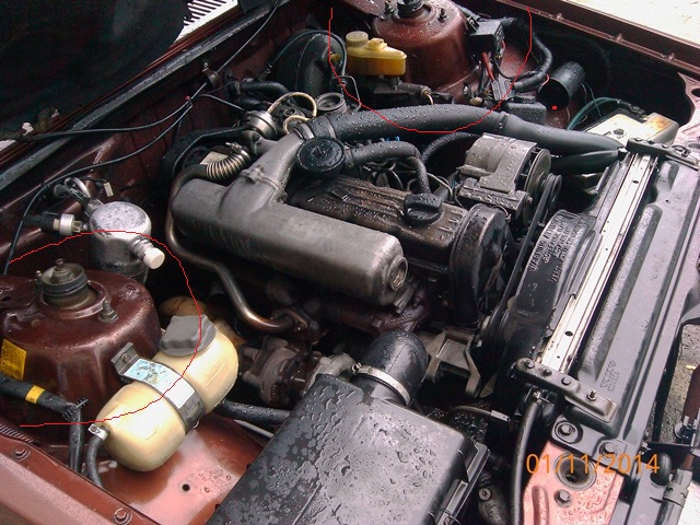

У меня такая, передок так просит внимания)
стойки пробили капот, стойки предыдущий хазяин говорил, что ставил туда монро рефлекс хз что за такие. советовали проставки (от део нексиа) подкинуть и забыть... пока все на месте, а при резком повороте в право когда левая стойка сжимается слышен хруст типо цепанул чтото... советуют опоры стоек смотреть... так пока и ездим) тема мне оч. актуальная кароче.

там говорят стаканы разные и стойки под них соответственно у меня такие как на фото

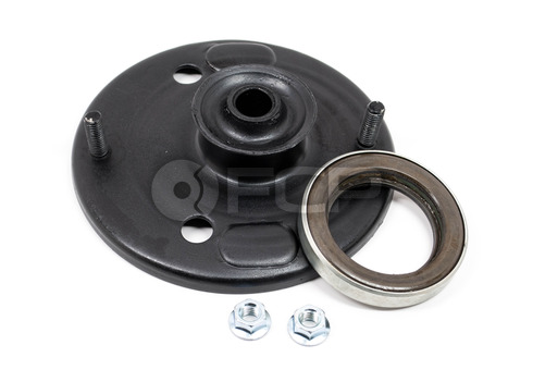

vovo написав:а нет у Вас фот тех опор стоек чтоб я увидел, бо я даже не понимаю о чём мы говорим)
похожи как ниже?

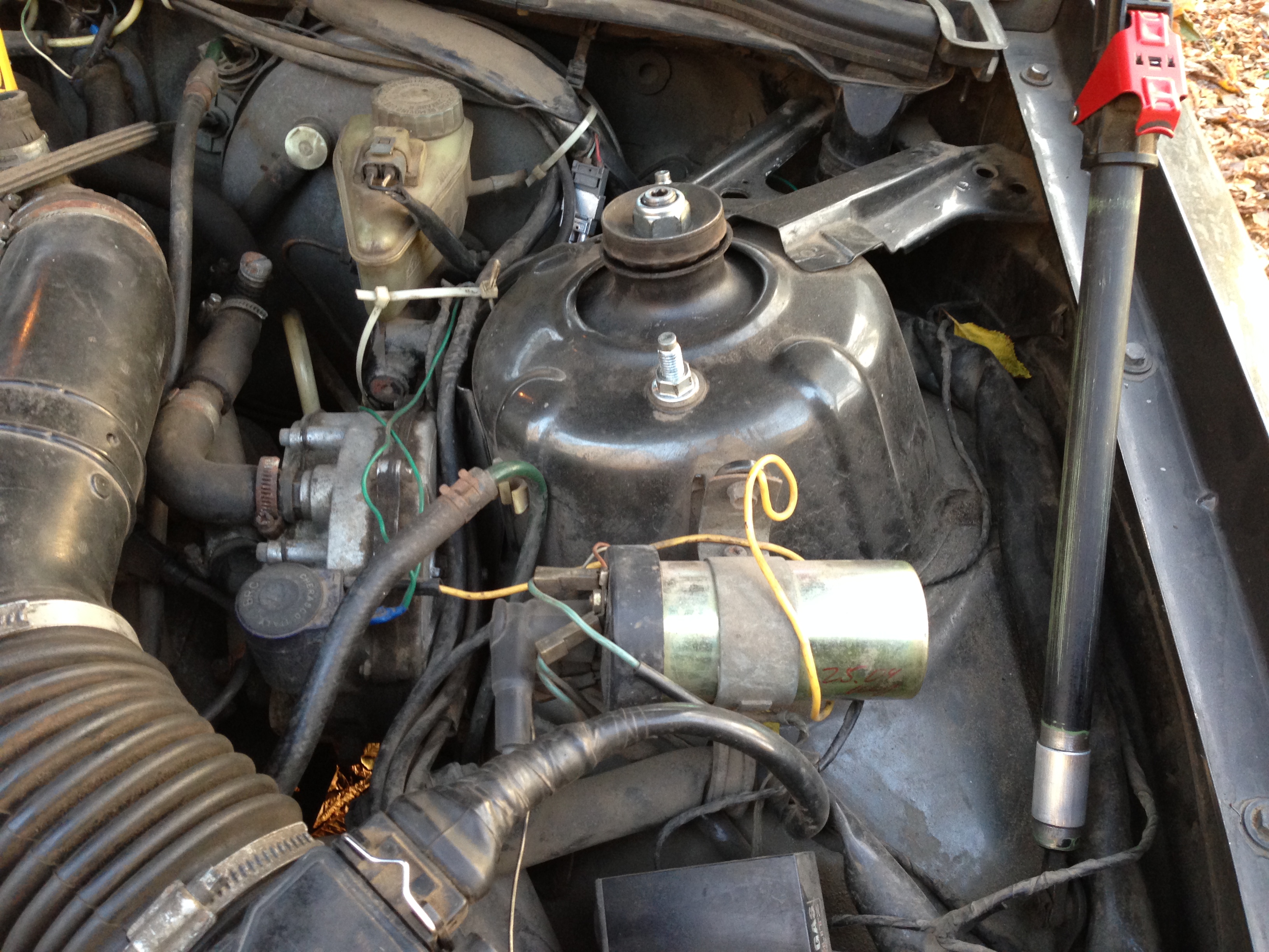

Суть в том что новый тип - та что на фото нихрена не лезет в старый тип стакана такого как капот открыт фото, можно всунуть надо проставка 20 или больше-мм- я такие делал- 400 грн штучка или просто заготовка 200 и потом походы к токарю

а не проще взять "правильную" опору?

"правильная" - в смысле "родная", под стакан с фото. А касательно "это жир..." - ну хз, у меня немного другая философия, которая не относится к сабжу... 8-)

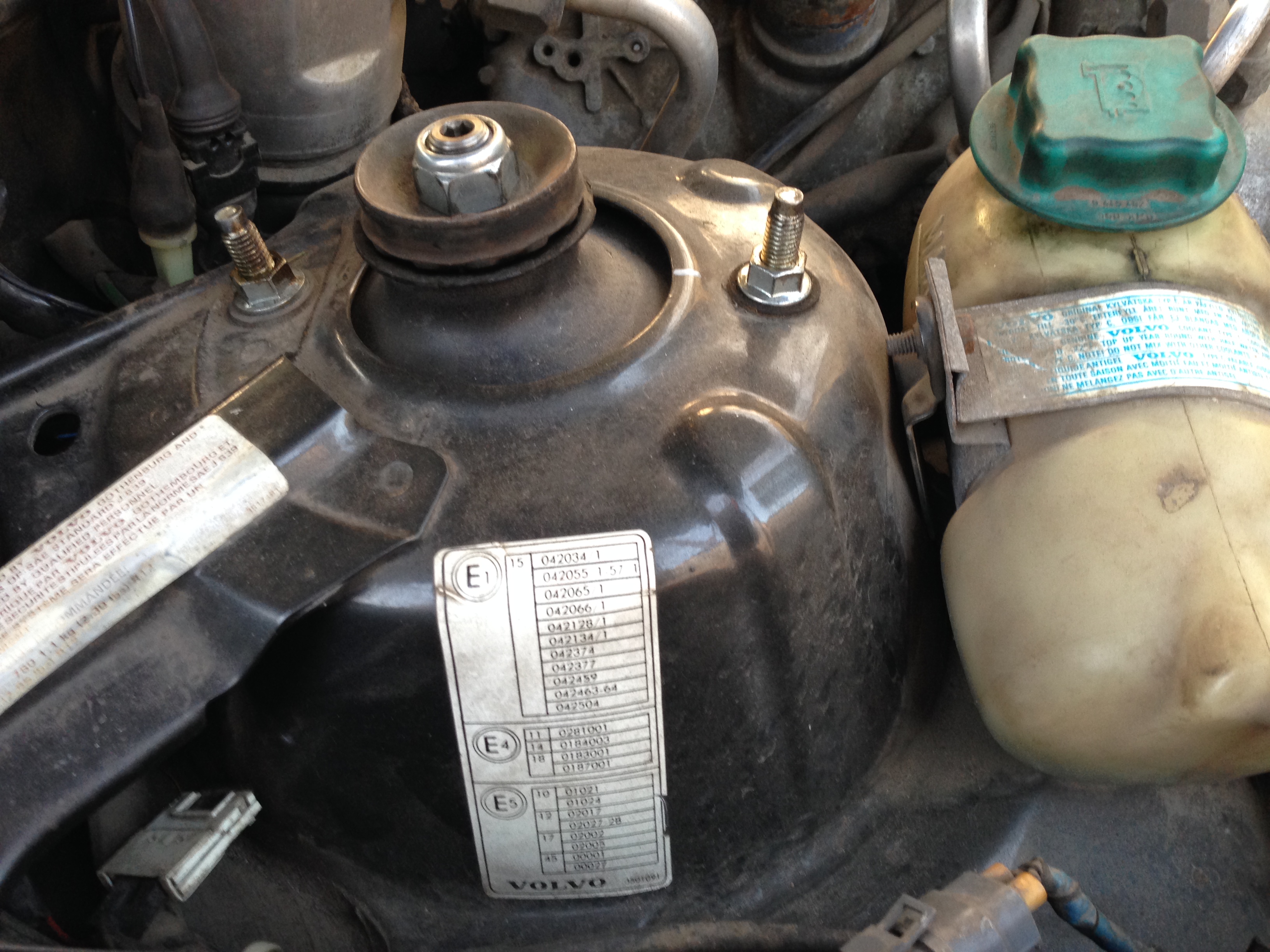

Повідомлення AndreyKa » Чет листопада 06, 2014 4:22 pm
Фото стакана, 84-й год. Или вот viewtopic.php?f=5&t=29403&start=180#p275144

Повідомлення михась » Чет листопада 06, 2014 4:33 pm
стаканы старого образца. не лизе. :moil:
