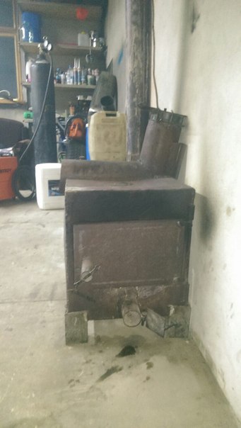

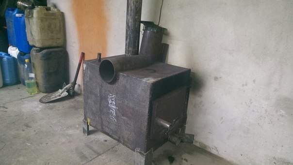

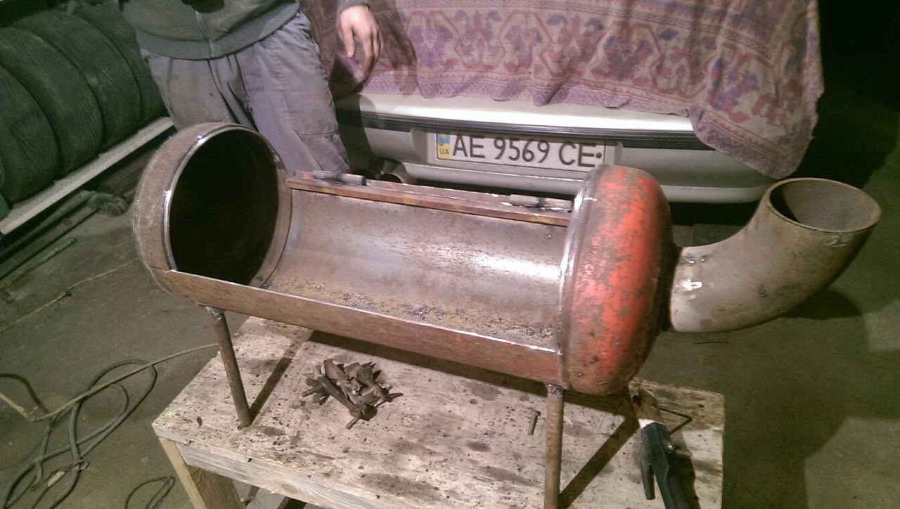

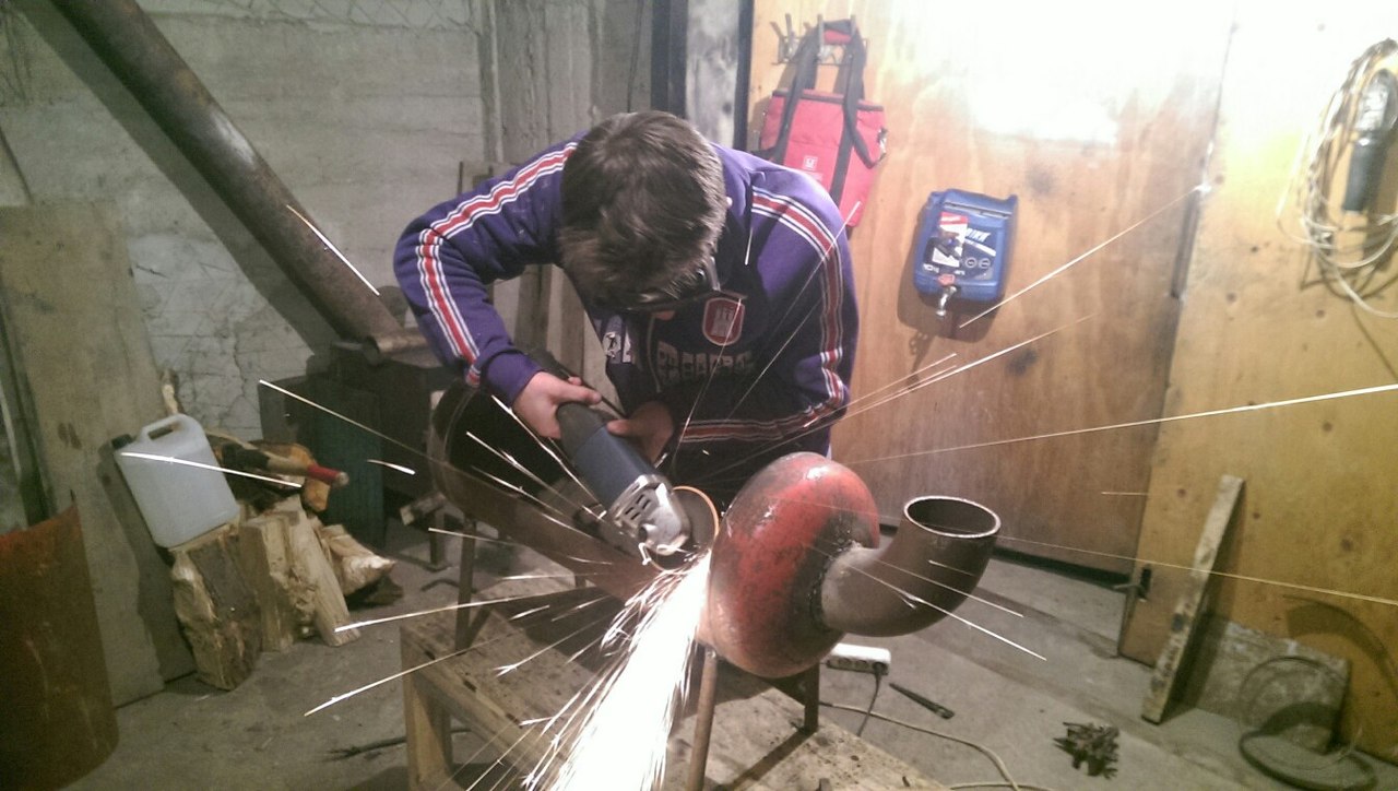

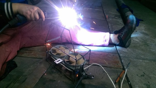

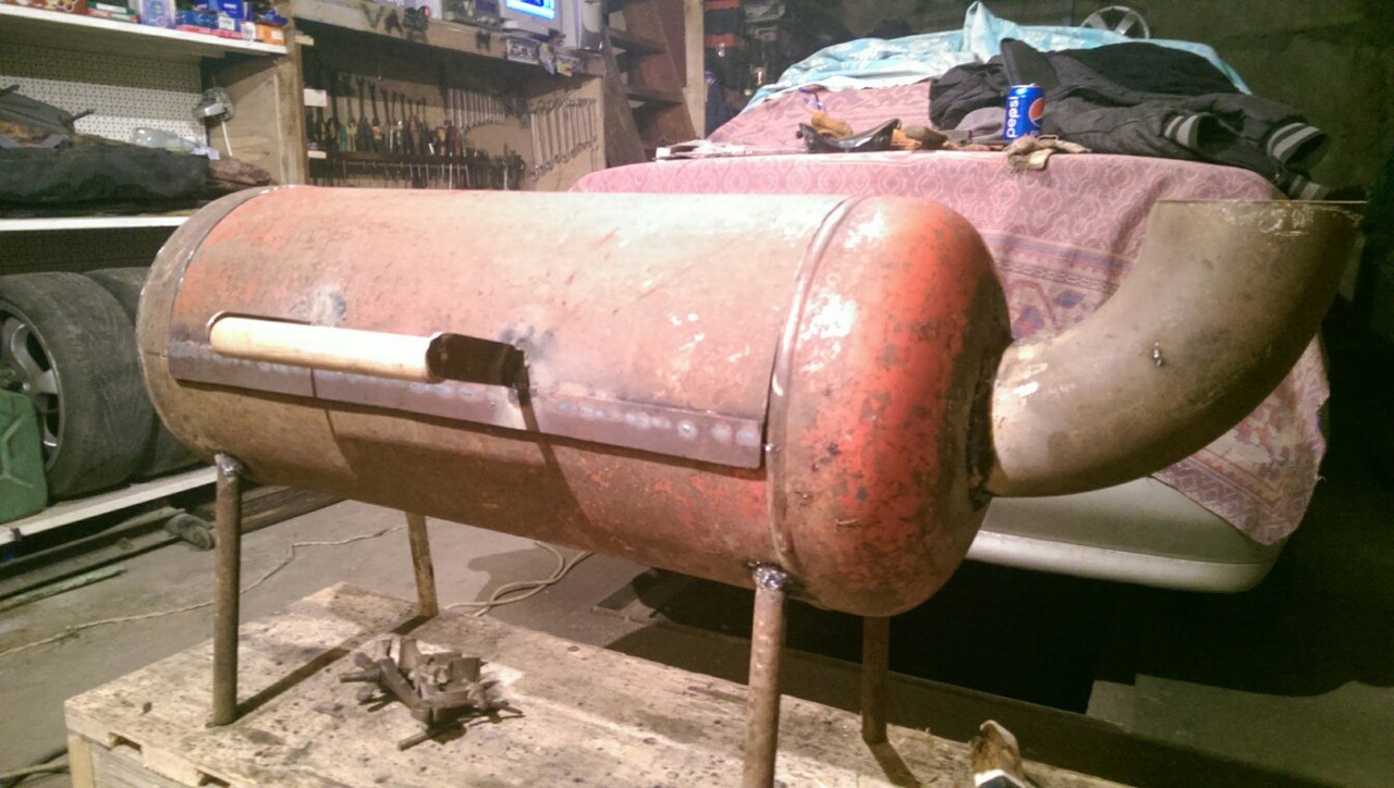

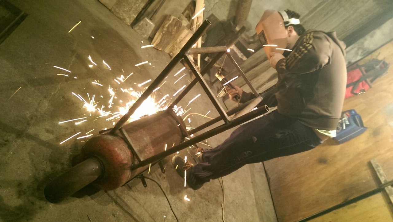

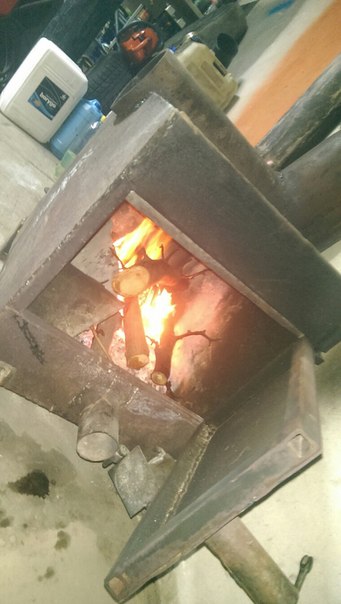

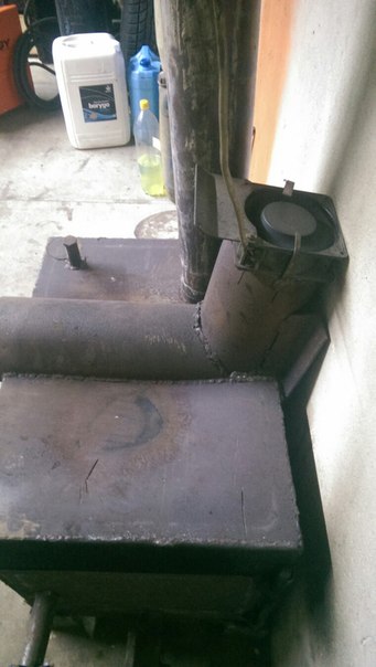

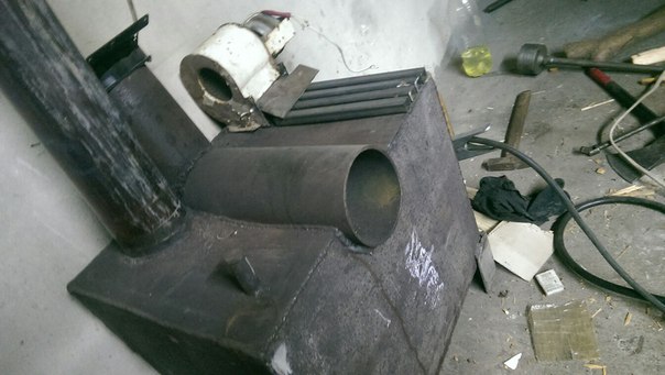

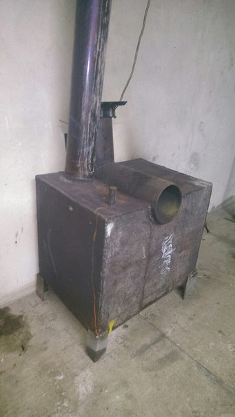

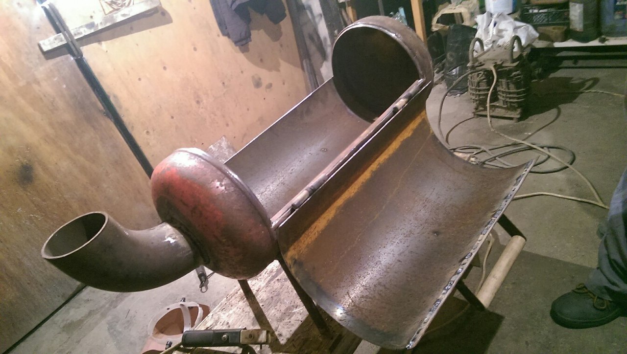

в общем есть вот такой девайс БУРЖУЙКА
наверно каждый нормальный мужик любит посещать гараж. вот летом тепло а зимой надо греться :-P

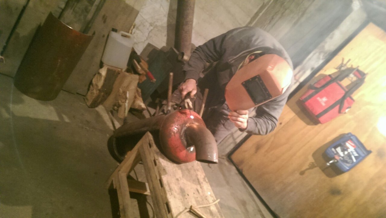

вот и мы с Другом заврили в такой девайс! + получилась офигенная ветродуйка, уже была испытана зимой ;) на улице -20 в гороже +30
работает на дровах, отроботке и все что можно спалить.
фото прилагаться!
А также у кого есть идеи или соображения как можно сварить круче!!! предлагайте и делитесь своими ИДЕЯМИ
Также кого за интересует можем сварить под заказ, или могу продать девайс цена: договорная

Вещь исключительно полезная, но...
- она подходит только для больших гаражей
- нельзя сорваться и уехать и оставить горящую печку.
Я себе в гараже поставил печку с Запорожза, переделанную на соляру, она конечно курит в стороне, но греет неплохо.

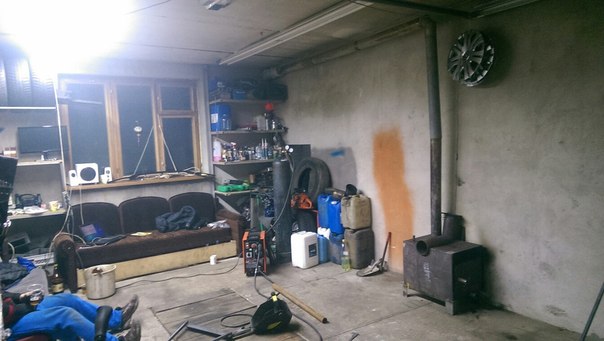

Bobrik написав:- нельзя сорваться и уехать и оставить горящую печку.
на счет пожароопасности проверена безопасноя! та как она герметично закрываеться

Повідомлення Sergey 850)) » П'ят листопада 14, 2014 12:59 pm
leo_run написав:Нам как автовласникам надо на отработке - это верочка!
по этому поводу :oops: рассказую!
мы живем в спальном районе! в частном доме тоесть и гараж водворе, а вокруг куча соседий приможореных и обычных, когда мы топим балуемся отработкай чаще всего зимой и ночью! то на утро заместо белого снега одна сажа все вокруг черное :oops: и Люди вызывают на нас милицию с претензией мы не можем открыть ока. сушить одежду, дети не видят снега :oops: В общем на этом отработка отошла :drag: теперь начали топить бутылками с под пива! думаю не долго осталось

Змеевик в печку, снаружи радиатор от машины с пропеллером, и на верочку еще активную циркуляцию сделать...
+ кпд по теплоотдаче будет больше.
+ удлиннив шланги можно перемещать, поворачивать.
- конструкция сложнее показанной на фото.

booster написав:Змеевик в печку, снаружи радиатор от машины с пропеллером, и на верочку еще активную циркуляцию сделать...
по поводу направления потока воздуха, куда угодна! так это легко ;) на трубу одеваться гофра та котороя на вытяжку и тяниться куда душе угодно, то ты в яме сидишь то ты ......

Организуйте к этой Идее принцып пиролезного горения. Не будет сажы и расход дров меньше.

Печки на отработке вещь хорошая в смысле экономичности, Но чистить как саму печку, так и дымоход надо очень часто. Дымоход -- желательно сразу вертикально, иначе сажа может перекрыть тягу. А нет тяги -- есть угарный газ. Надо быть осторожным.
А пиролизные котлы больше по размеру из-за использования двух камер. Плюс принудительная подача воздуха для горения.
Чем проще -- тем лучше. Во всяком случае -- для гаража или мастерской. А топливо -- бутылки, старые рамы, опилки, ящики ...

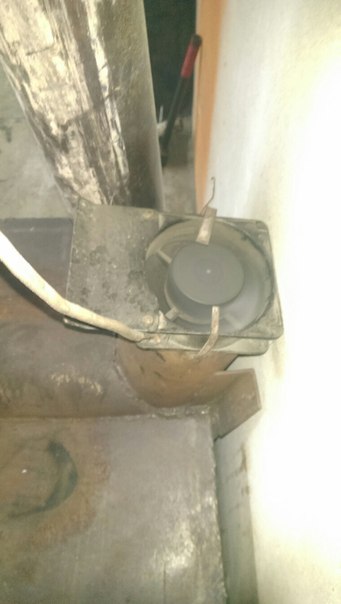

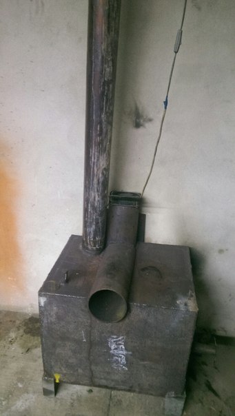

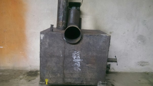

Повідомлення Sergey 850)) » Пон листопада 17, 2014 3:18 pm

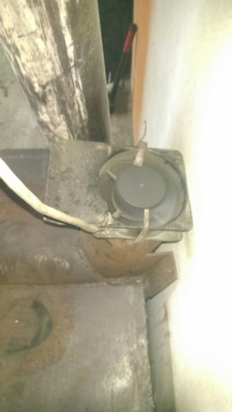

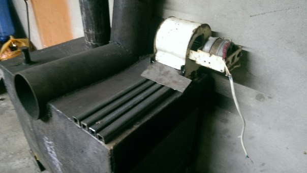

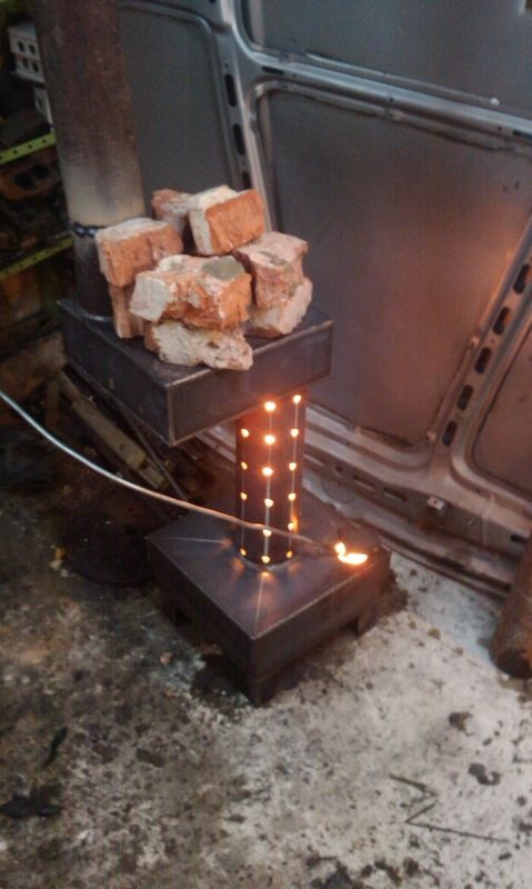

Продолжаем, была увеличена КПД с помощью найденной "приблуды"
также скора будет новый ДЕВАЙС!
приблуда
приблуда
бокс + друзья

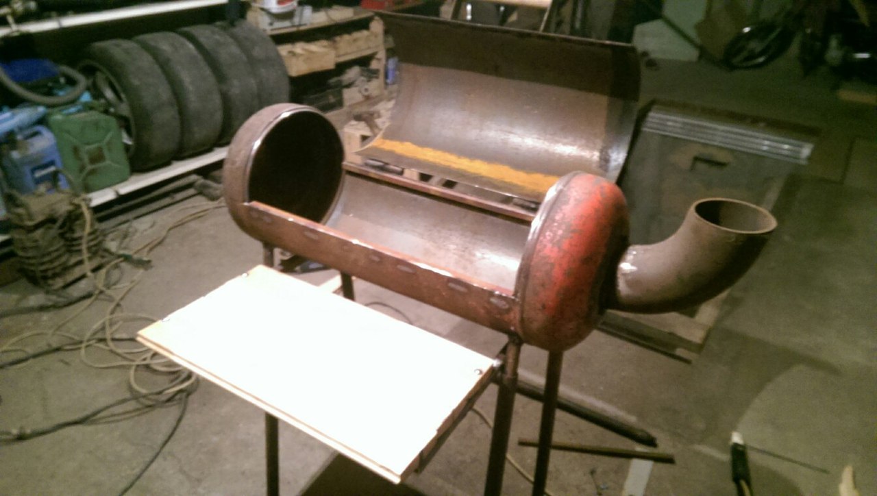

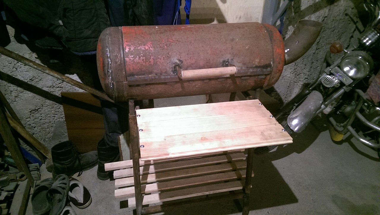

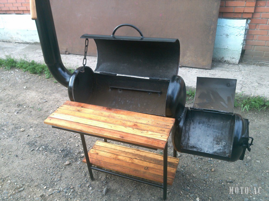

вот новый "девайс" делаю :drag: Барбекю+ Коптилка проект выполнен на 50%
если есть советы идеи подсказки пишите :welcom:
на выходи будет вот ТАК!
