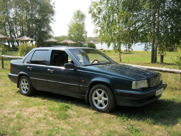

Вообщем Волво 850 93 г.в. 4х108 ЕТ 43 ,на зиму поставил оригинальные диски,оригинальных насколько я понял по поиску было всего 2 вида.Сейчас присматриваюсь к дискам на лето,по отверствиям выбор есть,но вот с вылетом-проблема,вообщем те что нравятся имеют вылет 38 и 45.Знаю что чем меньше вылет тем колесо больше выступает наружу,кто-что подскажет чтобы не попасть с "терками",поделитесь опытом или знаниями,заранее благодарен.

2-5 мм,некритично если ширина диска та же что и штатного.

У Гоши 16 на 36 стоят и нет проблем,на 15 дисках можно хоть 0,а на выворот больше 47 уже не удобно. 15? на 850? уебешней чем 850 на 15,может быть только бмв с барабанными тормозами.

Повідомлення Игорь74 » Суб листопада 15, 2014 11:37 am
Алежон написав:У Гоши 16 на 36 стоят и нет проблем,на 15 дисках можно хоть 0,а на выворот больше 47 уже не удобно. 15? на 850? уебешней чем 850 на 15,может быть только бмв с барабанными тормозами.
Олег,где ты здесь "уебищность" нашел?
,помоему нормально

Игорь74 написав:
,помоему нормально
Игорь если это твоя машина,то такие оригинальные диски шли и с 4 и с 5 дырками,у тебя 4 или 5 а то под колпачками не видно.

Повідомлення Игорь74 » Суб листопада 15, 2014 3:54 pm
Моя,дорестайл,тоже 4 дырки
