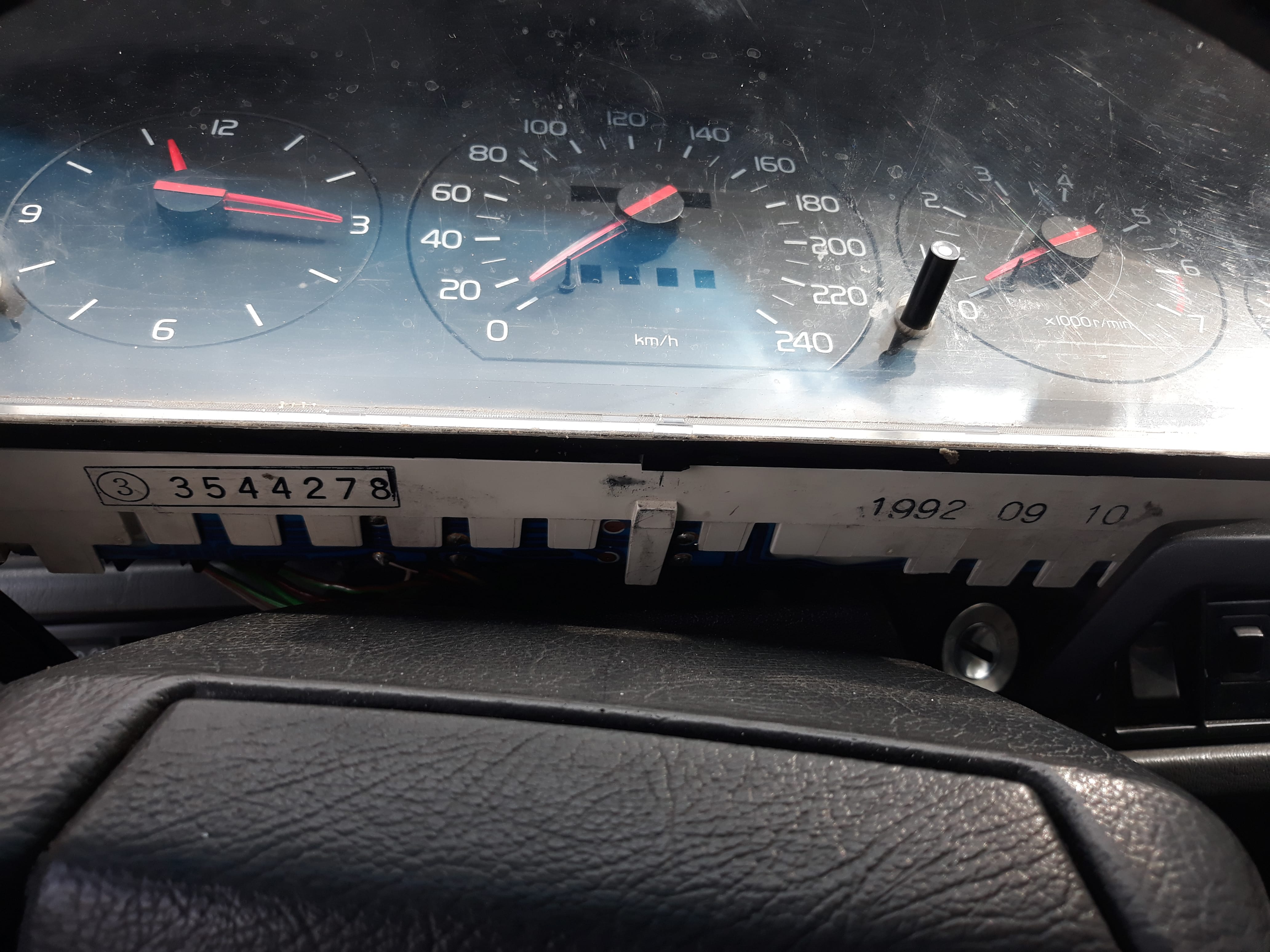

Нужна приборная панель на 940 2.3 бенз 1993г с таким номером: 3544278.
Можно с дефектами, но чтоб работал спидометр

Не реально. Только разбирать и паять свою.
Это Язаки)))
Смотреть на кондеры, микросхемы, окислы, шаговый моторчик.

Кондеры перепаял - не помогло, на выходных поеду на радиорынок за микросхемами, если и это не поможет тогда не знаю, шаговый моторчик можно восстановить?

Шаговый только менять. Тогда донор нужен.
Недавно отдал человеку не рабочий спидометр на гайки, он с него шаговый себе поставил и возрадовался)))
