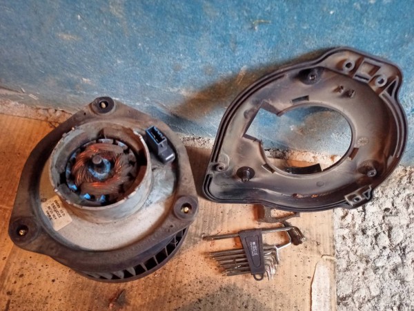

Привіт, жму клему дує відпускаю не дує, хоче дує хоче не дує) Допоможіть будь ласка знайти заміну.

Поменяй щетки.

А підкажи, як? він не розбірний той французький мотор, читав що бош ремонтують.

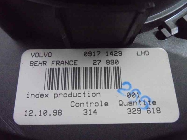

Есть от 850 - 6820812 (номер запчасти). фото в вайбер могу скинуть. 0936701165

написав, от такий у мене

800 грн з Тернополя приїхав. Знайшов на ОЛх. Замінив і забув) с70 і 850 моторчики трошки відрізняються...
