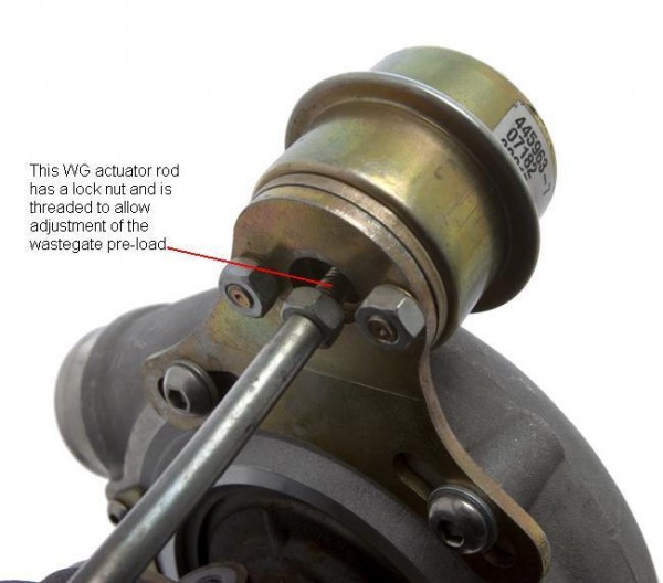

печаль беда, нужен вакуум с регулирвочным рычаком с креплением того рычага и чтоб ходил туды/сюды без напряга.
Турбина: 466794-0001, Volvo-PKW 760 TD
типо такого

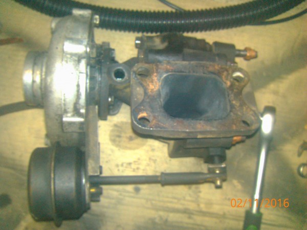

как ж туда залезть чтоб узнать!) оно ж не разборное. заклинело ни туды ни сюды. постучал и начал вот искать замену - не нашлось... принялся востанавливать старый) а именно стучать уже бережно перед этим поработав вдшкой. походу прикипело в месте где шток с вакуумом соединяется. В обсчем начало с усилием вытягиватся и возвращатся обратно изза пружины. собрал обратно, длинну штока не менял, получилось типо немного в натяжку зацепить ушко штока за ходунок клапана уже в турбе. заменил шлангочку воздушную и все. дует нормально на оборотах, а вот когда газ скидываю не вижу чтобы тот шток двигался... може подскажите как проверить работоспособность)?

Повідомлення vovo » Сер листопада 09, 2016 11:50 am
кстати настолько редкосная хрень. купить отдельно этот вакуум оч сложно. модель турбины старая новых запчастей или заменителей нету. Токо брать б/у турбину в сборе с ним и минимум за 100 у.е.
