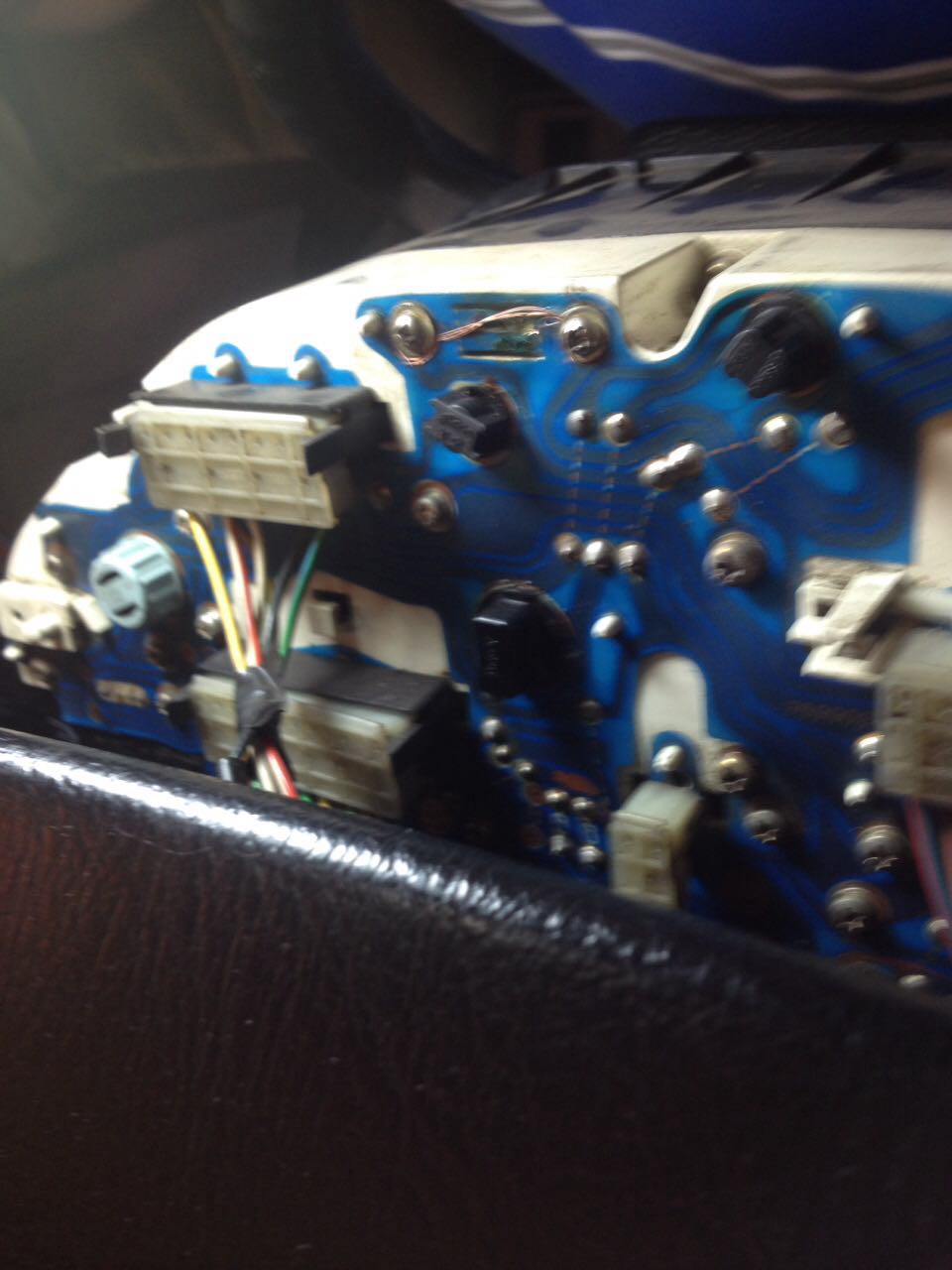

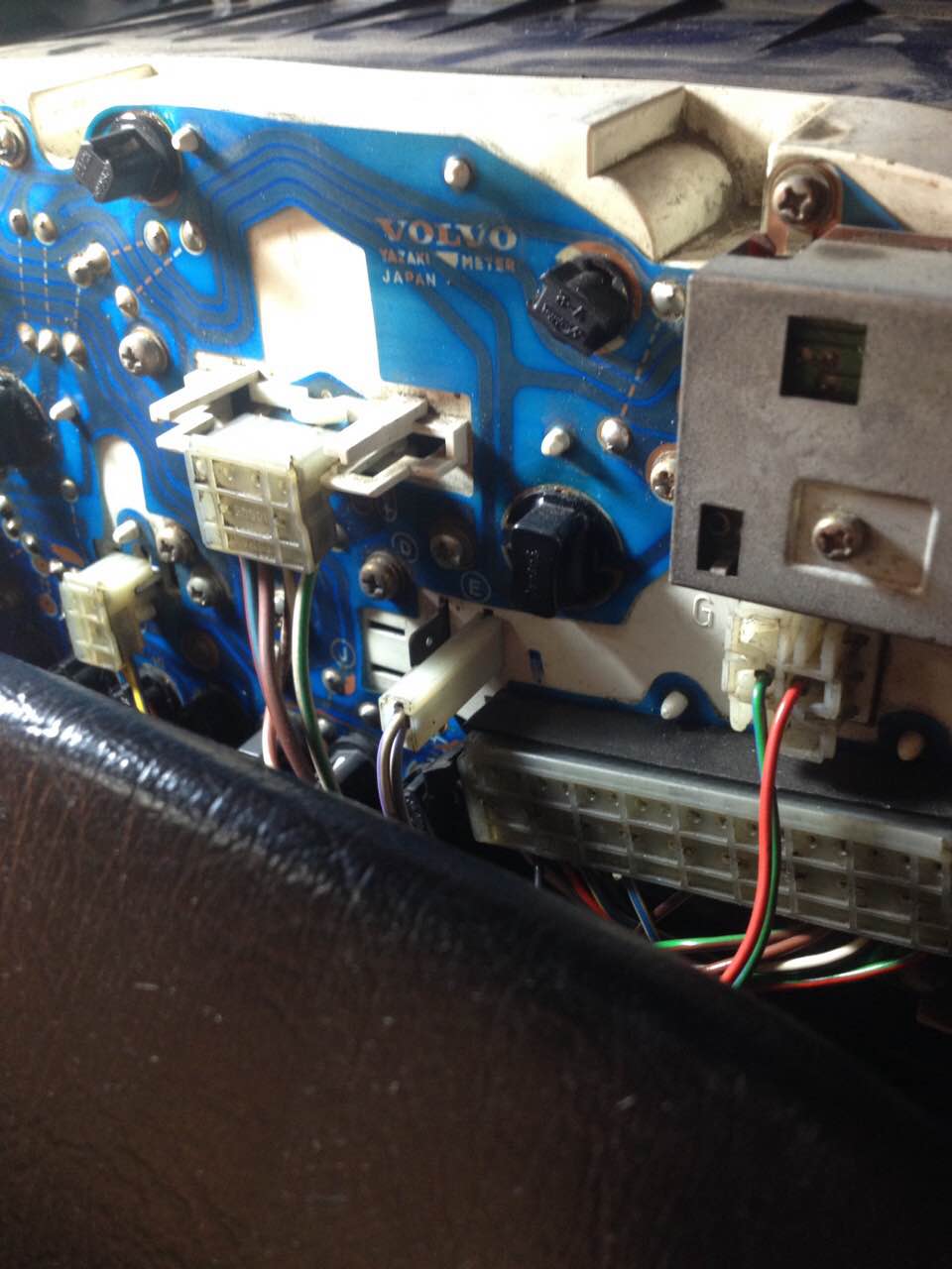

Собственно ищу приборку. На фото бензиновая приборка, нужна такая-же только дизельная от 940 под эти разъёмы.

что с этой что на фото?

Повідомлення Dreamer » Сер червня 28, 2017 4:51 am
Дизельный датчик температуры мотора с ней не дружит. Температуру показывает только на половину.

Dreamer написав:Дизельный датчик температуры мотора с ней не дружит. Температуру показывает только на половину.
а не проще вкрутить бензиновый датчик? Да и неужели датчики могут отличаться, этож не на мозги двухконтактные...

Повідомлення Dreamer » Сер червня 28, 2017 5:27 pm
Бензиновый датчик очень большой. Уже пробовали :sad:

Dreamer написав:Бензиновый датчик очень большой. Уже пробовали :sad:
к токарю, сделает на раз. Там обычный должен быть одноконтактный датчик.

Повідомлення Dreamer » Сер червня 28, 2017 10:13 pm
nemeckiy написав:
Спасибо за совет. Схожу к токарю узнаю.
