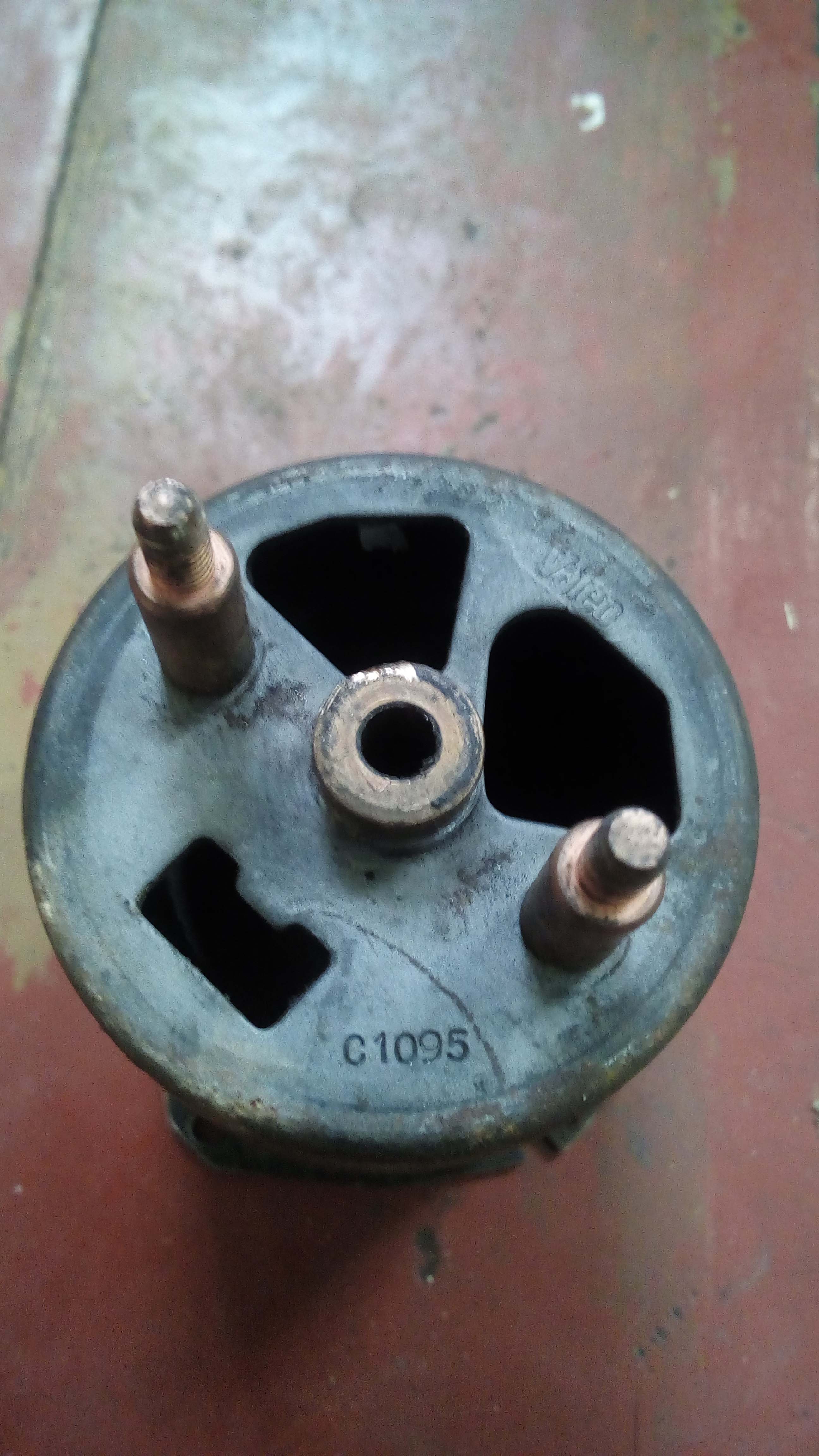

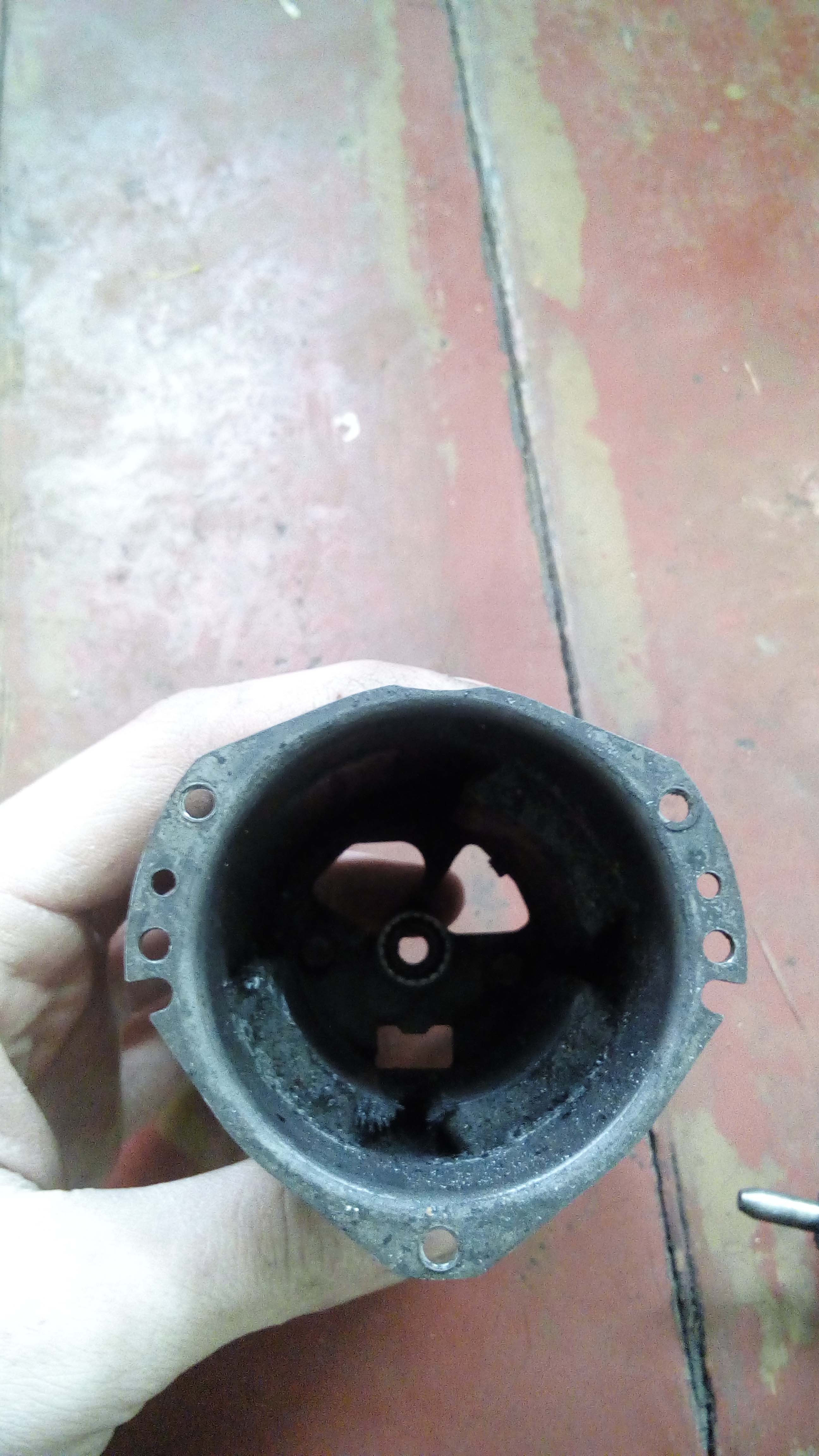

Куплю не рабочий либо не дорого стартер Valeo d6ra61 для 460 в моем накрылся статор.

Статор на валео - это магниты внутри металлической чашки. Их можно приклеить клеем Akfix "Steel epoxy" E350. Клеил на своем. Ходит.

Mihail написав:Статор на валео - это магниты внутри металлической чашки. Их можно приклеить клеем Akfix "Steel epoxy" E350. Клеил на своем. Ходит.
у меня его побило, якорем.

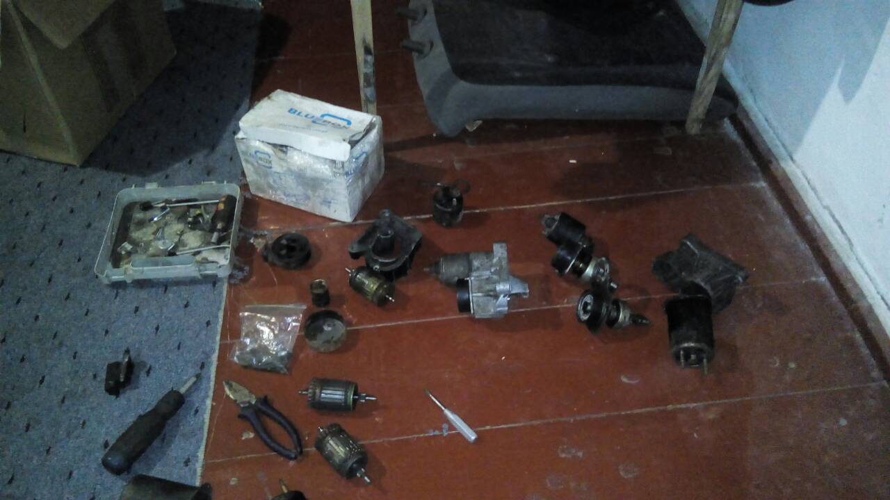

Re: Куплю не рабочий либо не дорого стартер Valeo d6ra61 для
Повідомлення Merlin » П'ят лютого 02, 2018 5:14 pm
отправил.
а фото можно?
Повідомлень: 3298
Повідомлення Максимка » Пон лютого 05, 2018 5:18 pm
Merlin написав:отправил.
а фото можно?
Максим 8-063-122-61-42
Максимка
Повідомлень: 32
З нами з: Вів січня 25, 2011 1:43 pm
Звідки: Чернивоговская обл, Талалаевский р-н
Автомобиль: Volvo 460
Повідомлення Merlin » Пон лютого 05, 2018 5:27 pm
я там отправил все что было от разобраного стартера.
Повідомлень: 3298
Повідомлення Максимка » Пон лютого 05, 2018 11:34 pm
Merlin написав:я там отправил все что было от разобраного стартера.
Процес прошел успешно, я все перемыл, перемазал, работает! Теска Большое спасибо!!!
