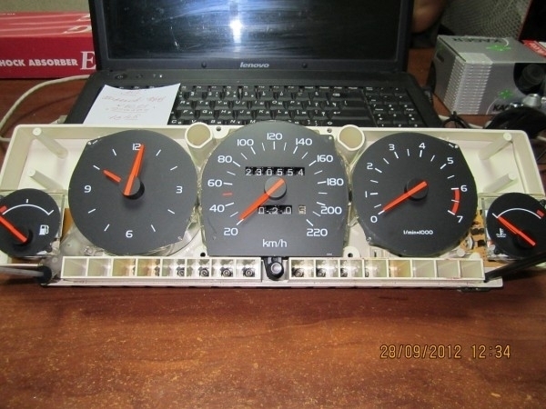

Добрый день!Куплю указатель уровня топлива на такой щиток приборов.

Живёт своей жизнью.Когда заливаю полный бак(60л),показывает полный.По мере уменьшения кол-ва топлива,подходя к середине,стрелка останавливается,а потом "скачет",включаешь зажигание- в большую сторону показывает.Включаешь через пару часов- в меньшую.На данный момент в баке около 10л,а показывает чуть больше половины бака.Ставлю перемычку (на 80л),ваще капец! 8-)

так причем тут указатель? это и приборка могет быть отвалилась гдето масса на приборке но больше всего что чудит измеритель:-)
переменное сопротивление в 300 ом и подключится к разьему в багажннике все станет ясно

Я не думаю,что измеритель(если Вы имеете ввиду поплавок в баке).Если бы в движении,то наверно.А так разные показатели на стоячей машине.Вышел,включил-3/4 бака.Через 3 часа вышел-включил-1/4 бака.Буду искать массу,попробую,спасибо за совет.

пока не будет точно установлен что именно указатель смысла нет его искть
а установить это можно только подключив переменое сопротивление и смотреть за показаниями

Сейчас снял его,он весь паяный-перепаянный.И на болт его крепления(корпус моторчика) намотана проволочка,которая припаяна к дорожке на плате.Я его покупал 5 лет назад здесь,на форуме.Работал вроде нормально.Последние пол года "чудит".Проверю конечно сопротивление.Но я бы всё равно купил другой .Мож.у кого-то найдётся?
