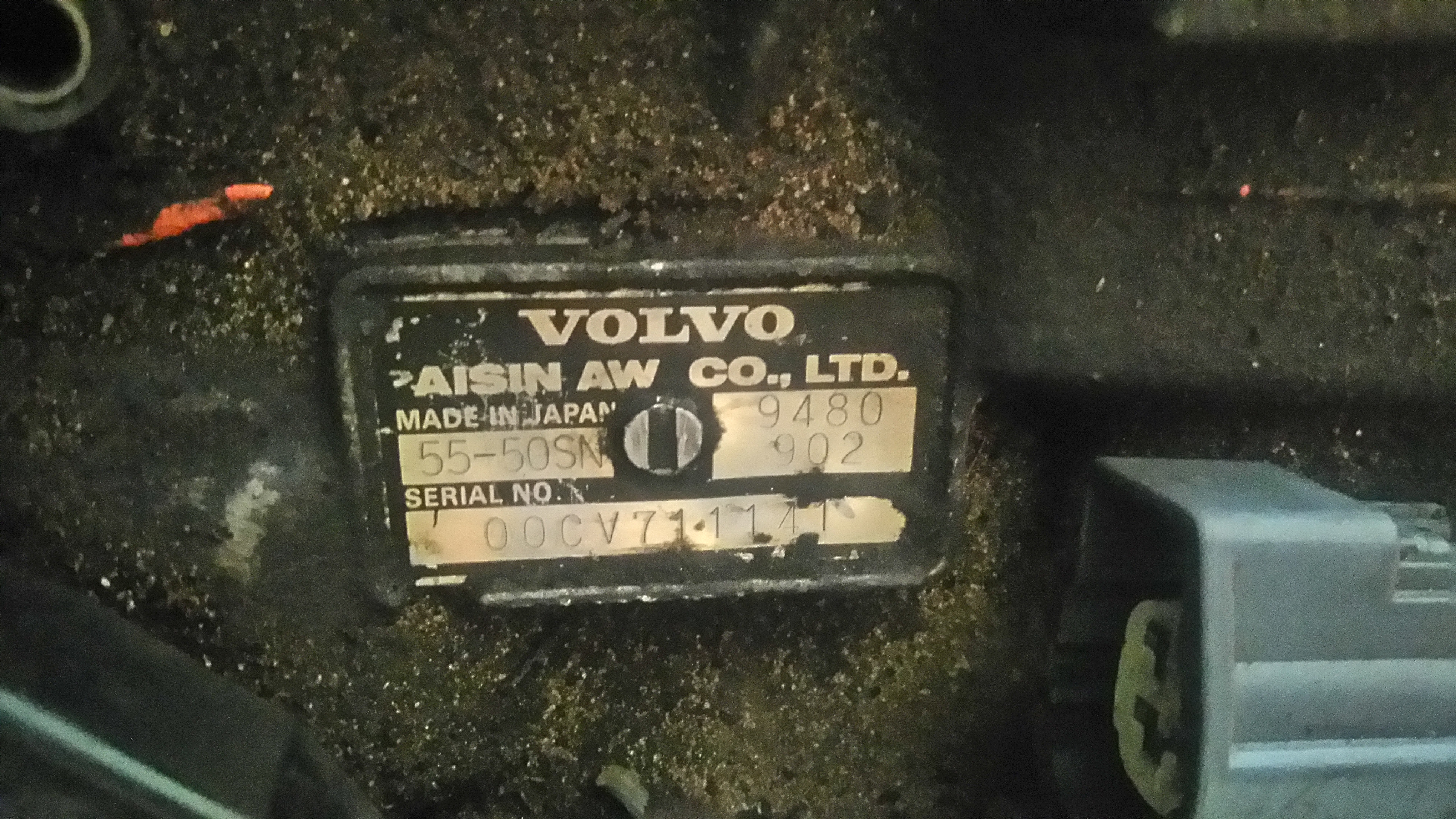

Сообщение m.kolod » Вт сен 25, 2018 12:20 pm
Наконец-то смог узнать маркировку коробки (нахожусь за границей, а машина у жены дома).
В приложении фото с маркировкой
Фото с коробки

Сообщение Merlin » Вт сен 25, 2018 1:03 pm
5ти ступка. машина скорее всего по вину 2000го.
если проблемы с пинанием между передачами. то лучше отремонтировать гидроблок.
