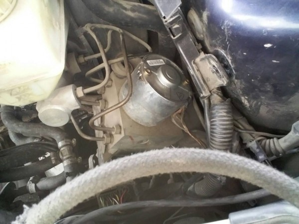

не работает. Ошибок нету а он не работает. Чуть что заднее правое колесо юзом идет. И спидометр раньше то работал то нет, электрик чет там полез к блоку теперь спидометр половину показывает.

электрик сказал что АБС должен работать ошибок нет датчики все прозвонил. Но не качает сам насос он сгорел, на нем даже провода в кучу сплавились.
