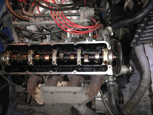

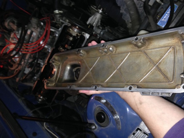

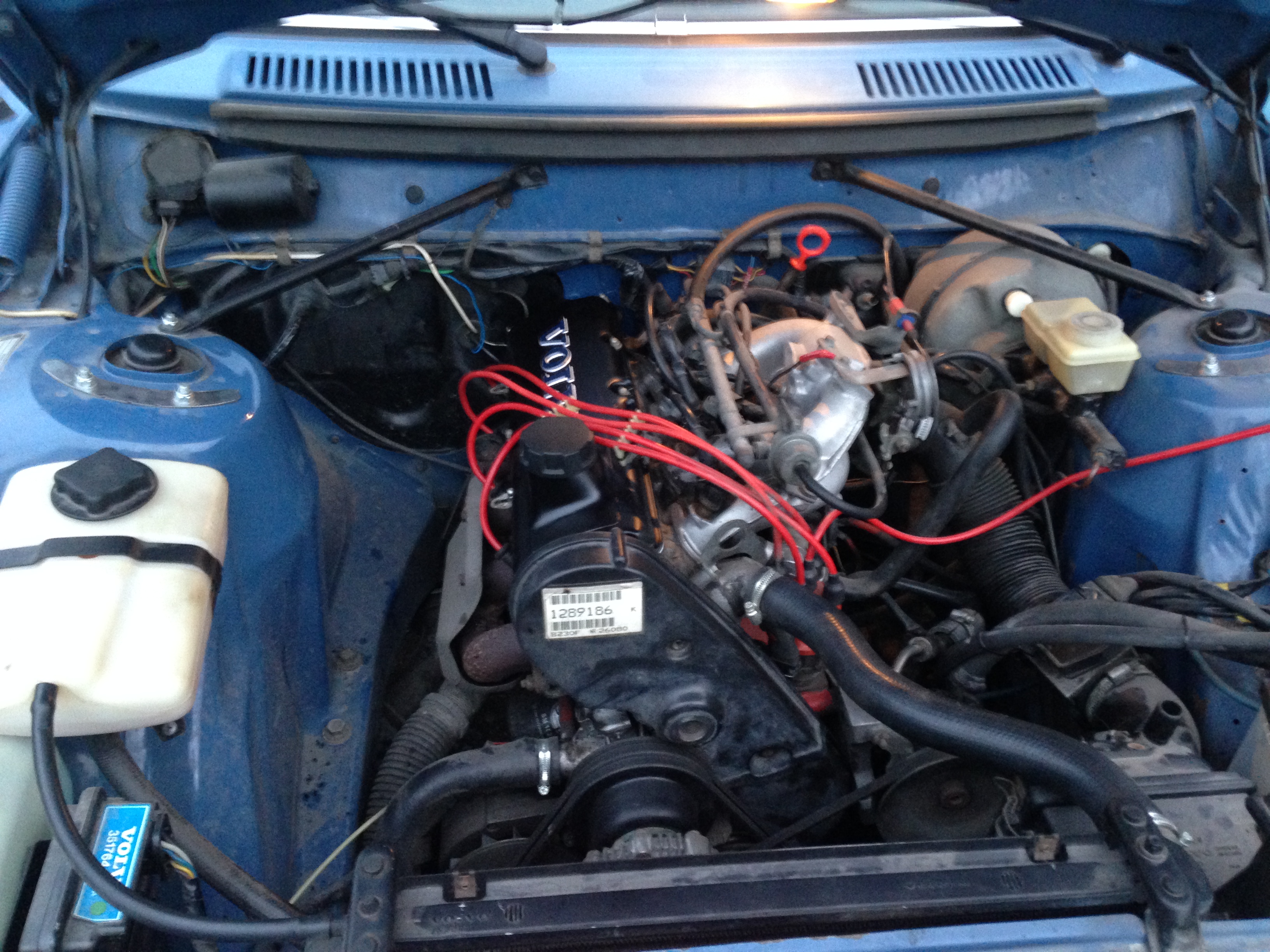

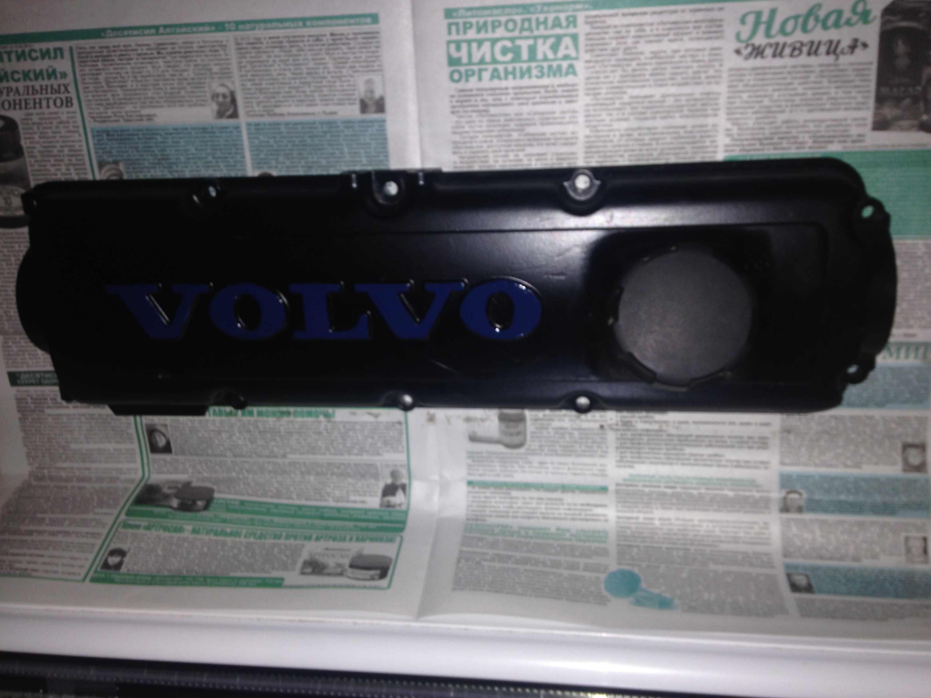

Сообщение GERXTRM » Пт апр 22, 2016 4:04 pm
Поставил VX3 распред, почистил и покрасил клапанную крышку. Клапана регулировать не пришлось - у всех зазор 0,4мм оказался.

Сообщение Bobrik » Пт апр 22, 2016 5:21 pm
Ну и...? Как ощущения при езде?

Сообщение GERXTRM » Пт апр 22, 2016 8:15 pm
Та фиг его, мало пока накатал. Ну самые низа хуже стали конечно, передачи желательно до 2000 хотя бы крутить. Первую-вторую в отсечку повеселее конечно выкручивает, но ничего невероятного нету.
