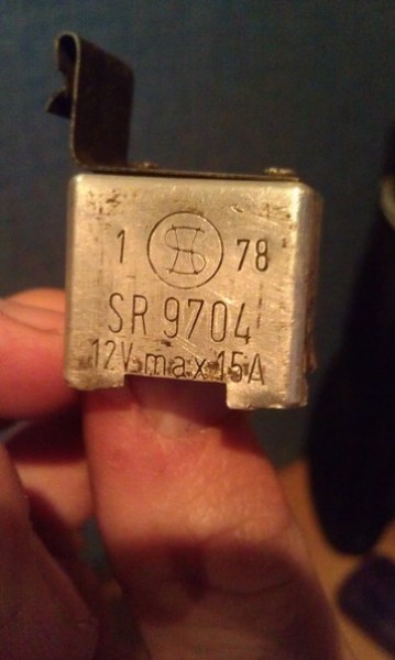

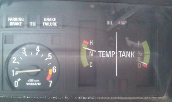

это много температуры или нормик?
и у когото мож завалялась такая релюшка?

Повідомлення Stas340 » Вів жовтня 08, 2013 2:39 pm
в принципе много. а там все зависит от датчика. я всегда говорю что самое главное в температуре это стабильность. у меня когда провод слегка коротил на массу я чуть ен посидел пока 60 км проехал, но когда при максимальных показаниях я выходил и пробовал что мотор нормально горяций в бачке нет излишнего давления, а радиатор холодный (термостат не открывает я успокоился и просто перестал смотреть на датчик)
На тройке при нормальной температуре стрелка еле отрывалась, поменял датчик и все наладилось, на сарае датчик показывал рабочую температуру в красной зоне(но стабильно))) когда зажигание поставил чуток позже все вернулось в норму :-D нее знаю каксвязано но на седане тоже хотел попробовать но просто датчик температуры новый приехал раньше, и все тоже прошло))))
ЗЫ самое страшное когда датчик начинает резко лезть ввверх, или же показания скачут туда-сюда, это шалит та хрень что сзади приборки на трех ножках

Повідомлення 4ЕКИСТ » Вів жовтня 08, 2013 8:49 pm
Димыч а куда эта релюха знаеш?я кажется такую всунул на сигналбо родную замкнуло после езды вброд.короче посмотрю.

Повідомлення leo_run » Вів жовтня 08, 2013 9:51 pm
4ЕКИСТ написав:Димыч а куда эта релюха знаеш?я кажется такую всунул на сигналбо родную замкнуло после езды вброд.короче посмотрю.
энто на оте самые противотуманки которых нету :-)

Повідомлення 4ЕКИСТ » Вів жовтня 08, 2013 11:25 pm
я его вынул из жгута стеклоподьемников. так что ставь обычное и не парься.

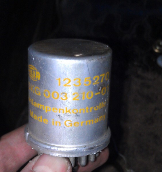

Напоследок- ищу реле контроля ламп номер 5kg003210-01 мож валяется у кого??

Повідомлення TREKKIN » П'ят жовтня 25, 2013 7:10 am
Я три штуки поменял на 960 ой,и сука все чвакают! Зумер у Арсентия и у сына на америкосах прямо в реллюшке стоит. Но слух у меня тоже нормалек -с трудом но нашел.

Повідомлення ivan@m » Суб листопада 16, 2013 12:14 am
leo_run написав:это много температуры или нормик?
у меня так же по датчику определяю когда откр термостат))

Повідомлення leo_run » Суб листопада 16, 2013 1:29 am
Такое меня шторит определение, кадр что до меня был в машине- подставил под термостат резинку, уплотнил все еще одной, чем приоткрыл большой круг, я убрал, началось - ЭТО;-)

Re: revival 242 gt
Повідомлення ivan@m » Суб листопада 16, 2013 6:26 am
leo_run написав:Такое меня шторит определение, кадр что до меня был в машине- подставил под термостат резинку, уплотнил все еще одной, чем приоткрыл большой круг, я убрал, началось - ЭТО;-)
купятся 2 термостата недорого)) на второй 240 там стоит стрела четко ни туды ни сюды. все одинаково.

Повідомлення oleg_zaichenko » Сер червня 04, 2014 10:27 pm
у меня температура так же показует!и сейчас и зимой,я думаю это нормально!
