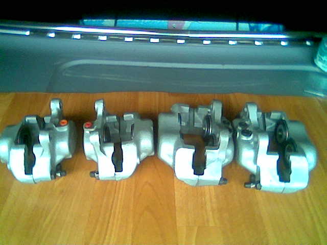

Кстати про буржуев и вообще расклад по ценам. Тормозная система по деньгам пока вышла:
- снятие суппортов на СТО - 160 гр (побоялся скрутить медные трубки)
- ремкомплект ГТЦ - 30 гр
- ремкомплект суппорта переднего - 50 гр х 2
- ремкомплект суппорта заднего - 55 гр х 2
- поршня - 80 гр за все 12 шт.

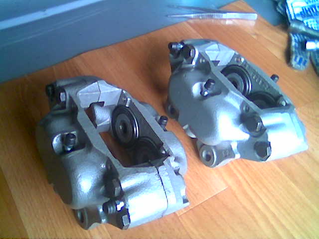

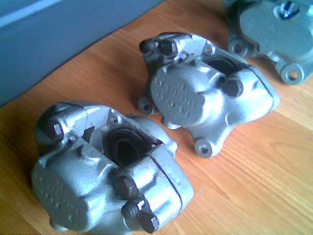

- пескоструйка, чистка и покраска суппортов - 40 гр + бутылка коньяка и шоколадка

Продолжаем... собрал и поставил суппорта... доработка поршней +20 гр. Да еще и не все! Колхозик и тут нашелся... тормозные шланги от таз08 и вместо 2-х муфт стоит 4 с другими резьбами... теперь стою перед выбором - восстанавливать как положено в оригинале, или делать как есть. Т.е. ставлю новые вазовские шланги и делаю под них новые переходники, или делаю переходники как родные, но родные шланги тоже нужны новые!!! Ну и вот пару фоток!

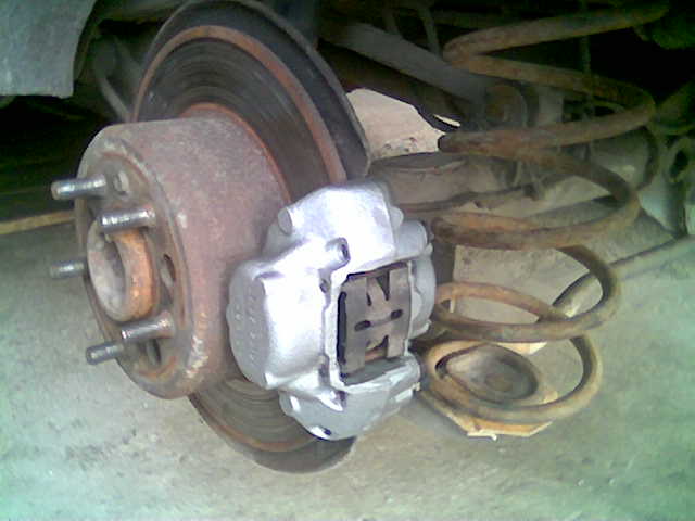

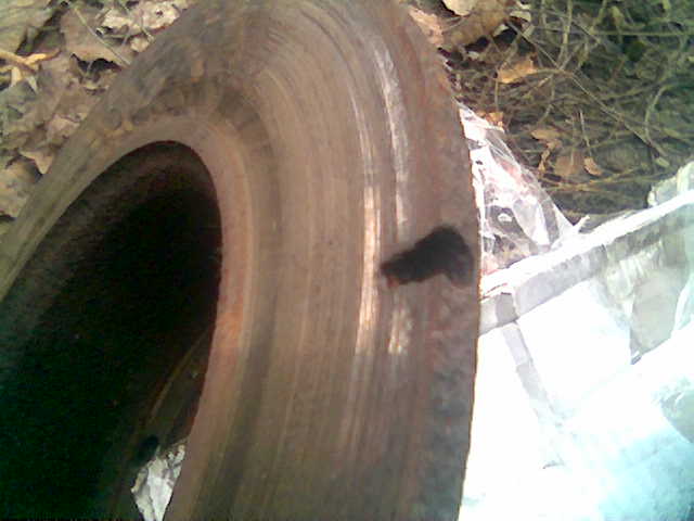

Коля, судя с твоих фоток, твой диск тормозной ишшо живее всех живых... :P Ты его штангелем мерил? :o

Как закрутились... я их не насиловал... это родные для VOLVO 240 под заказ. Василий, эти задние еще огогоооо, но передний... один то походит, но второй - он уже такой тонкий, шо уже стерся до дирочки, которая просверлина на внешнем диаметре и теперь она разбивает накладку. Я бы как вариант "перебегать" один живой взял бы. Если завтра не психону и не куплю новые... говорят, что по 200 гр можно заказать поляков, в Скане вроде по 263 но х.з. чьи, может тоже поляки... Брембо по 300гр. короче поглядим. На новые и колодки нада новые... а "где деньги Зин?"

Коля, диски меняй парой. :P

Господа!!! Да не экономьте Вы на своей ЖИЗНИ. Если диск стёрся до дырочки, то в любой момент может лопнуть и его надо менять, и срочно. Что такое лопает диск? Это колесо клином, а если скорость за 100??? :sad:
Вы можете экономить на чём угодно, но только не на рулевом и не на тормозах. :buba: А колодки ещё есть.

ну вот раз колодки еще есть, то я наверное закажу диски новые... т.к. сегодня были куплены оригинальные шланги, делаем как положено. 2 шланга - 105 гр + 2 трубки (правда стальные) которые пришлось заменить, еще на 70 гр.

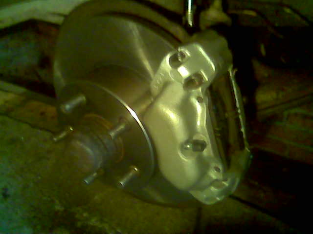

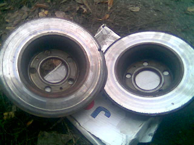

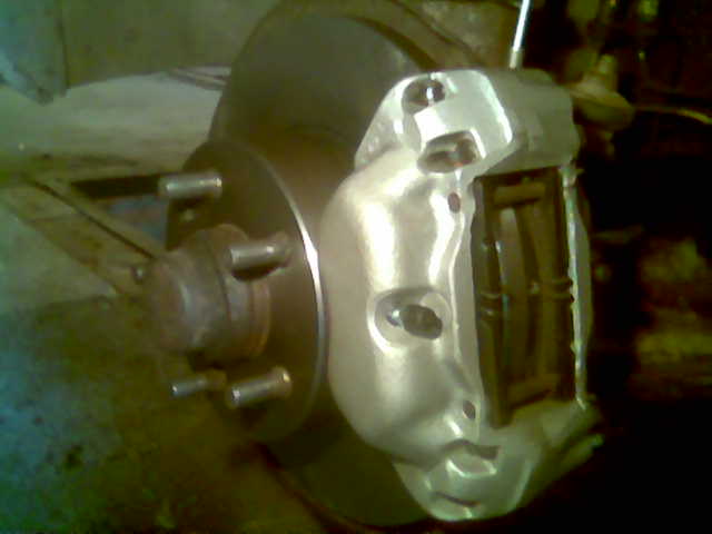

Продолжаем. Сделан еще один небольшой шаг в ремонте моего авто. Куплены и установлены новые передние тормозные диски и колодки. Классно получилось, внушает доверие. Отдельное спасибо volvo244dls, выручают ребята. Если бы не такие люди, то ремонты мне обходились бы в разы дороже. Итак, выкладываю фотки, думаю описывать что как ставиться смысла нет. Скажу только, что снял ГТЦ, разобрал. Пришлось купить спец ключ на 9-11 с зажимами болтиками, чтоб выкрутить из ГТЦ трубку. Осталось его перебрать, поставить шланги (не готовы сгоны) и прокачать.

У соседа ваз 2109... я на его суппорта глянул и всплакнул :sad: :-D ему конечно может и достаточно...

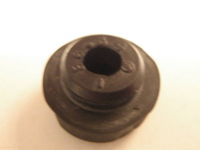

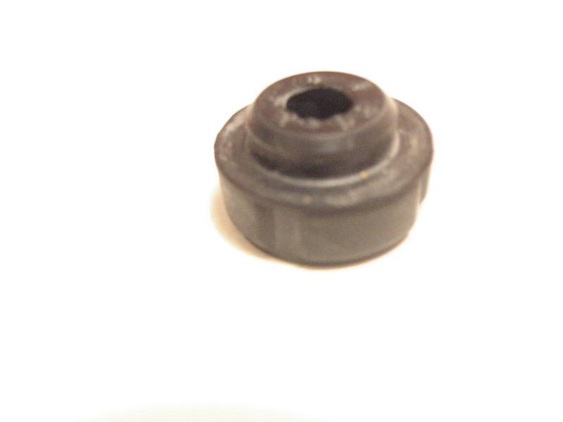

собственно уже не надо, уже поставил и прикрутил на машину. единственное не понял нафиг эта резинка?
