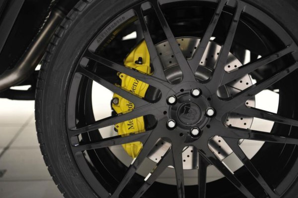

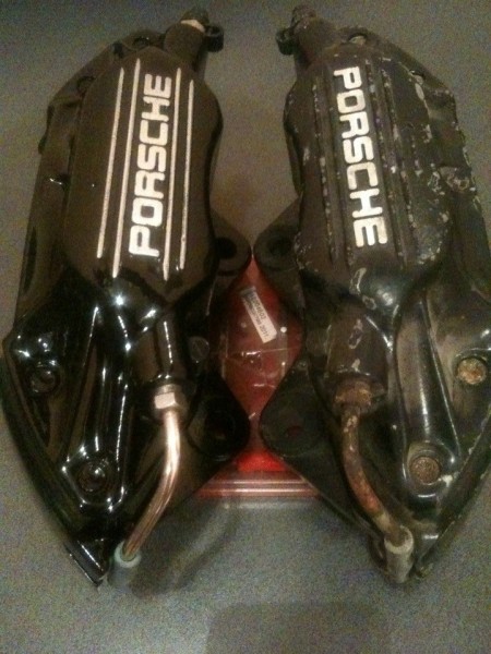

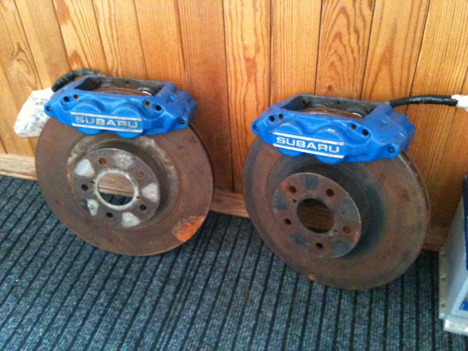

Мужики! В какой цвет красить суппорта? Черный - мрачно и не видно, красный - банально. Может чет подскажите?
Re: 244 DLS grün
Повідомлення sinyak » Чет вересня 18, 2014 11:09 pm
В цвет кузова...

Re: 244 DLS grün
Повідомлення MOOSE » Чет вересня 18, 2014 11:30 pm
оранжевЬІй

Повідомлення Алежон » П'ят вересня 19, 2014 12:11 am
nikolajs написав:Мужики! В какой цвет красить суппорта? Черный - мрачно и не видно, красный - банально. Может чет подскажите?
Коля ты наверно единственный кто на украинском вольво клубе мог задать такой вопрос.А Дима блять -Поморанчевий,голондец? наш колір жовто блакитний.

Ну вот ярко-оранжевый почему то нравиться. Может потом диски в серый мат покрашу.
Re: 244 DLS grün
Повідомлення MOOSE » П'ят вересня 19, 2014 10:51 am
nikolajs написав:Ну вот ярко-оранжевый почему то нравиться. Может потом диски в серый мат покрашу.
дизайн дисков такой что нужно красить только центра, а полку оставлять серебристой или полировать. Думаю к зелёной машине серый мат не пойдёт. Как по мне нужен кофейный. ИМХО

Повідомлення Geka » Суб вересня 20, 2014 11:08 am
Коля оцинкуй их,будут ненавязчивого серебристого цвета,и облазить как краска не будут.Я себе буду на 245 цинковать,не подумав на 244 покрасил красным полимером:теперь чувствую себя малолетним тазоводом-сракером :oops: . Или заполимерь в серебро.

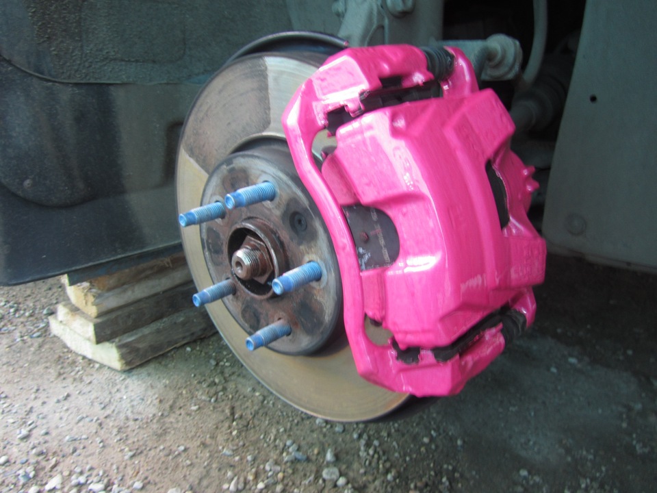

Я свои думал покрасить просто в красный под цвет авто, а потом увидел матовую краску для суппортов цвет - коралловый, покрасил и доволен очень и с виргами смотрятся хорошо.

Так ето не кораловЬІй цвет. А есть фото на машине?

Фото не передаёт цвета, но цвет именно коралловый, не красный, не малиновый и не розовый :) , ну и жутко нравится, что не в глянце, а матовость, как то строже смотрится, что ли.

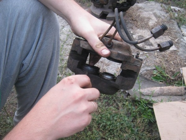

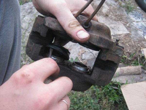

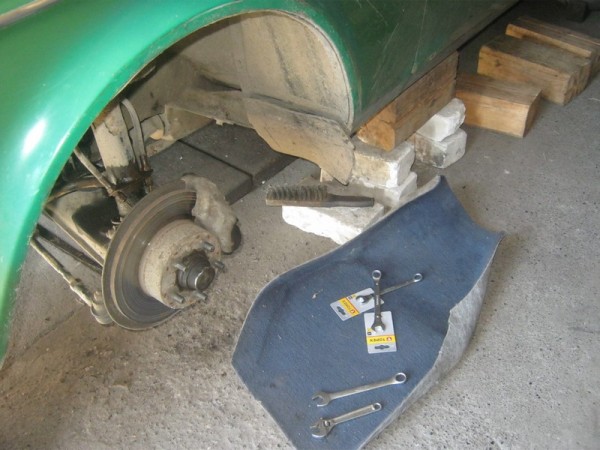

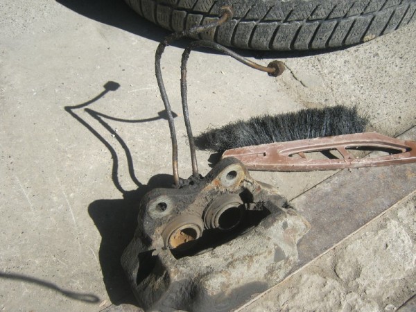

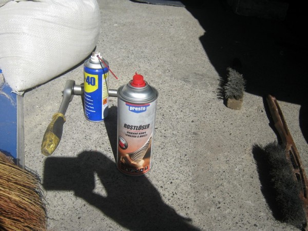

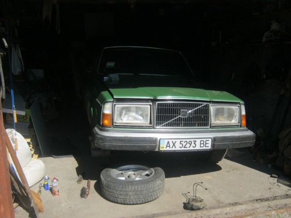

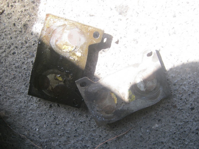

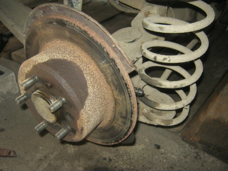

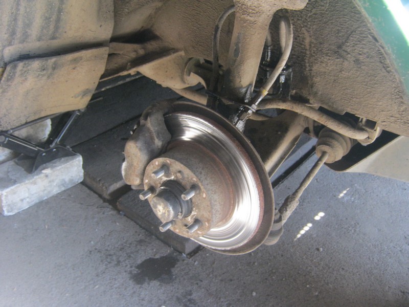

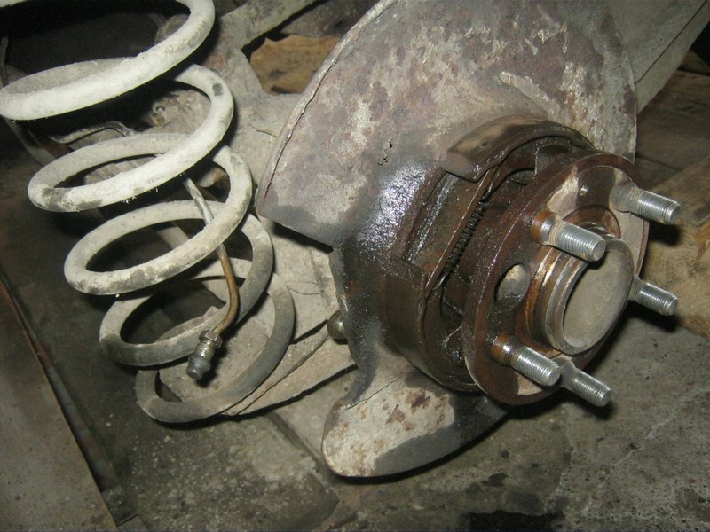

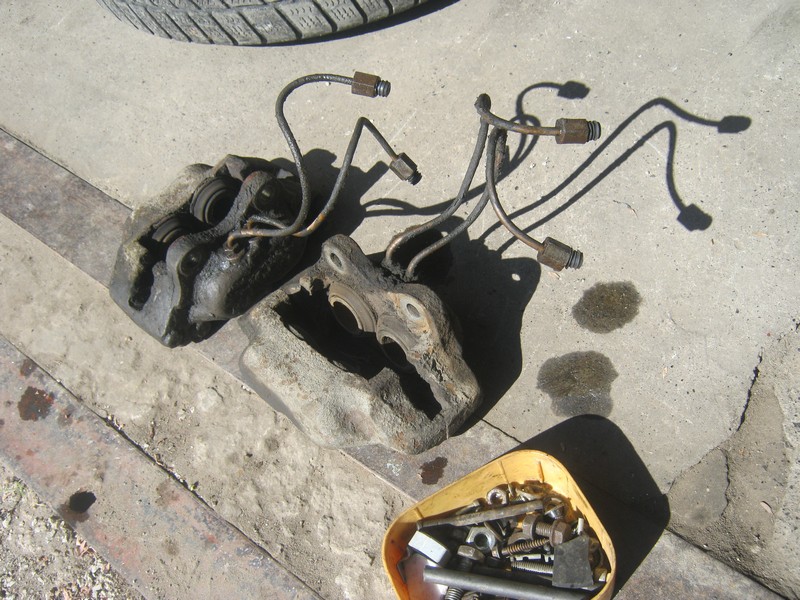

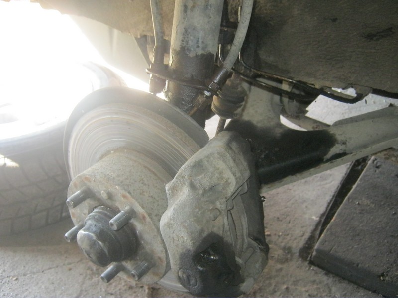

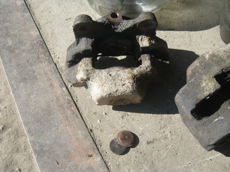

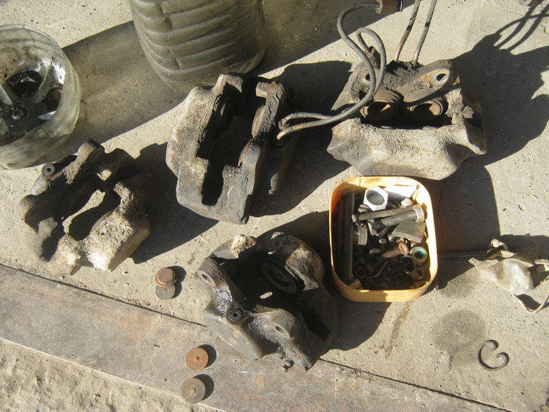

Понеслась! Сегодня выдался теплый денек и я решил сам полезть поковыряться. Первое с чего начинаю - тормоза. Итак, сегодня снял суппорта по кругу. Хочу их как положено отреставрировать, чтоб не лазить в них потом. К вопросу решил подойти неспеша, чтоб не напортачить. Купил баллон какой то модной гадости типа ВД40. Докупил недостающих ключей. И начал. В принципе все открутилось нормально. Главное - медные трубки не скрутил. Но без приколов не обошлось. Шланги которые я купил заранее оказались не такими. У меня резьба на них наружная, а приехали с внутренней. Как так вышло не понятно, т.к. заказывал по оригинальным номерам. Теперь попандос и 4 ненужных мне шланга. Хотя на них написано для 244 от 84 до 93 года. Наверное были изменения... Но родные шланги, кстати ATE, очень даже в неплохом состоянии. Пока оставлю их до покупки нужных. И вторая печалька, все же умудрился скрутить два болта которыми крепиться передний суппорт к стойке. Не знаю как их можно было скрутить, но вот... Я их и заливал химией и молотком обстучал, но не судьба. Теперь нужно высверливать их остатки. Кстати, подарите пару таких болтов у кого есть.
НА суппортах пыльники еще оригинальные, на всех написано Гирлинг. И даже вполне целые, но все равно буду все менять. Даже с одной стороны на передке колодки были Вольво.
Вот так прошел сегодня мой рабочий день.
Ну и небольшой фотоотчет.
Re: 244 DLS grün
Повідомлення nikolajs » Суб вересня 20, 2014 8:46 pm

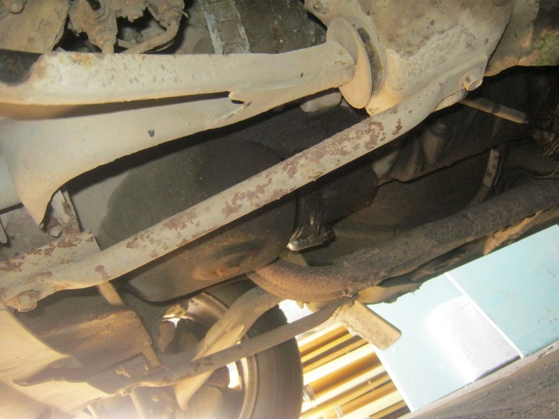

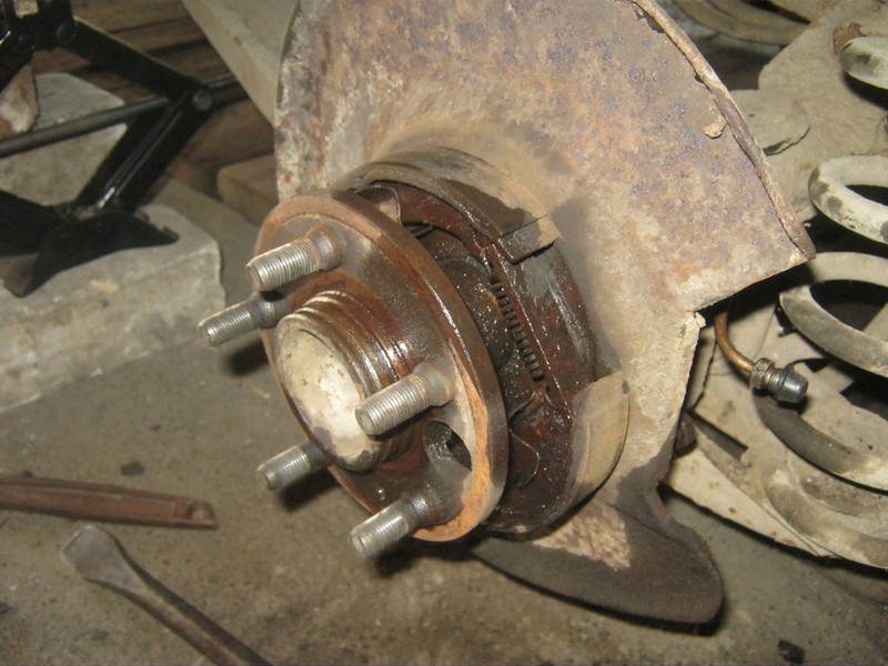

Еще фоточки.
Re: 244 DLS grün
Повідомлення nikolajs » Суб вересня 20, 2014 10:48 pm

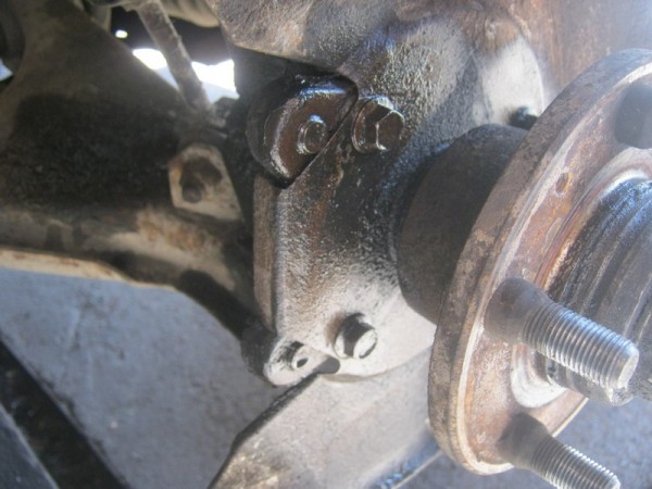

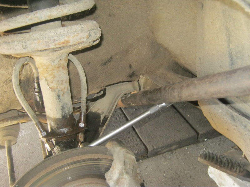

Дак вот, подскажите что с болтами на стойке делать?
Re: 244 DLS grün
Повідомлення troll999 » Нед вересня 21, 2014 12:39 am
nikolajs написав:Дак вот, подскажите что с болтами на стойке делать?
Или привариться к ним и попробовать выкрутить или высверливать, вариантов не много.

Re: 244 DLS grün
Повідомлення nikolajs » Нед вересня 21, 2014 8:44 am
Та стойку впадло снимать....

Повідомлення troll999 » Нед вересня 21, 2014 10:55 am
nikolajs написав:Та стойку впадло снимать....
А зачем снимать??? Можнои привариться прямо не снимая, и сверлиться не снимая.
Коля у тебя на сколько помню руки прямые, криво не пойдёт :)

Повідомлення nikolajs » Нед вересня 21, 2014 11:12 am
Привариться у меня нет аппарата, а гнать на СТО уже не выйдет, разве на жесткой сцепке :)
А вот высверливать придется пробовать на месте. Погляжу что у нас в каталогах предлагают, может себе какой умный набор закажу.
