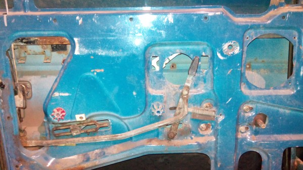

Повідомлення Barakuda_tm » Нед листопада 30, 2014 9:07 pm
Не получилось у меня на этих выходных попасть в гараж, так как бабушка слегла с давлением, был с ней. Надеюсь что на неделе попаду туда)
А пока что есть про что подумать. Ещё до того как купил машину, хотел сделать уникальные карты дверей, и вот сейчас задумываюсь про это.
В принципе ничего необычного или космического: ровная карта, с карманом переходящим в подиум, стилизованный дизайн. Хочется поставить ЭСП и чтоб кнопки управления красиво были интегрированы в карты.
Конечно можно сделать и чтоб объём был, но это под вопросом. Есть идея взять стандартные, снять оббивку, каркасом из дерева и монтажной пеной нарастить подиум и ручки. И ещё, имхо, ручки открывания дверей слегка неудобны. Может кто-то с подобным сталкивался? Может есть что-то лучше чем монтажная пена? (с ней очень неудобно работать)

Повідомлення Санык340 » Нед листопада 30, 2014 9:21 pm
Barakuda_tm написав:Не получилось у меня на этих выходных попасть в гараж, так как бабушка слегла с давлением, был с ней. Надеюсь что на неделе попаду туда)
Ручки открывания это фишка :-P и даже очень крутая как по мне.
пена+пенопласт+стекловолокно (шпакоевка) если есть руки так с этим материалом можно работать :moil:

Повідомлення Barakuda_tm » Нед листопада 30, 2014 9:26 pm
Санык340 написав:Ручки открывания это фишка :-P и даже очень крутая как по мне.
да, ручки открывания мне поначалу показались не удобными, а потом понял что это фишка ) но всё таки, как вариант, подумываю про что-то такое )
На счет материалов - вот про такой набор и думаю, если ничего иного нет )

Повідомлення Санык340 » Нед листопада 30, 2014 9:39 pm
Материал что надо; пенопласт макет,пена вместо клея, ну а стекловолокно или шпаклевка дело каждого,с чем удобней работать. Немного позже нужно будет и себе руки заточить.

Повідомлення troll999 » Пон грудня 01, 2014 11:50 am
Панель с двери только срезается, так что не пробуй отламать :)
Карты "кастом" это интересно, но мне кажется даже если делать, то всё равно придерживаться стиля двойки, или взять например 1800й стильчик и смешать его с двоечным :)
САм пробовал мутить что то с картами, но пока отложил на некоторое время, других забот хватает.
Материал для себя нашел такой как...опилки :) были пробы вот пример из очень старых.

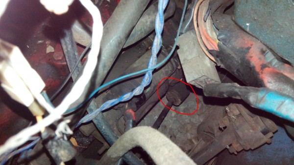

Повідомлення Barakuda_tm » Суб грудня 13, 2014 1:39 am
Привет, народ! есть пару вопросов.
из моторного щита, в районе рулевой колонки выходит трос в толстой трубке, он делает дугу и заходит в место, показанное на изображении (слева от блока цилиндров) что это?

Повідомлення Ice_BEAR_Bo » Суб грудня 13, 2014 2:05 am
Тахометр в тачке есть? Предположу, что эта хрень видит обороты коленвала

Я думаю что все гораздо проще,это наверное трос сцепления :-D

Повідомлення GERXTRM » Суб грудня 13, 2014 5:23 am
Ice_BEAR_Bo написав:Тахометр в тачке есть? Предположу, что эта хрень видит обороты коленвала
Тахометр показания с катушки берёт вообще-то, зачем всё усложнять коленвалом?

Повідомлення ivan@m » Суб грудня 13, 2014 10:30 am
трос сцепы,с какимто приколхоженным наконечником коричневым,обычно он белый.

Повідомлення Barakuda_tm » Суб грудня 13, 2014 8:58 pm
Хех) тоже предполагал что тахометр, а потом сказал себе "какой нафиг тахометр?? тут же тросс" )) таки сцепление ) а наконечник возле моторного щитка, вы бы видели, головка на 15 :-D
меня это очень позабавило, но работает - и славненько ))
