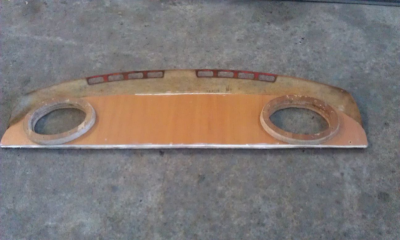

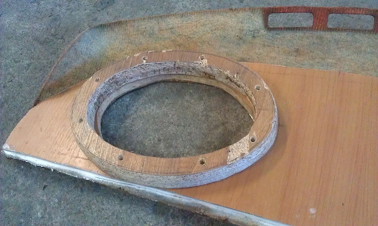

Повідомлення volvo244DLs » Нед січня 19, 2014 10:35 am
Я согласен. Но ДСП ещё со времён СССР. И его всё равно нужно обрабатывать ещё стекловолокном.

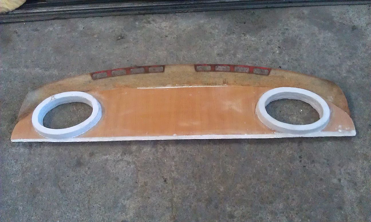

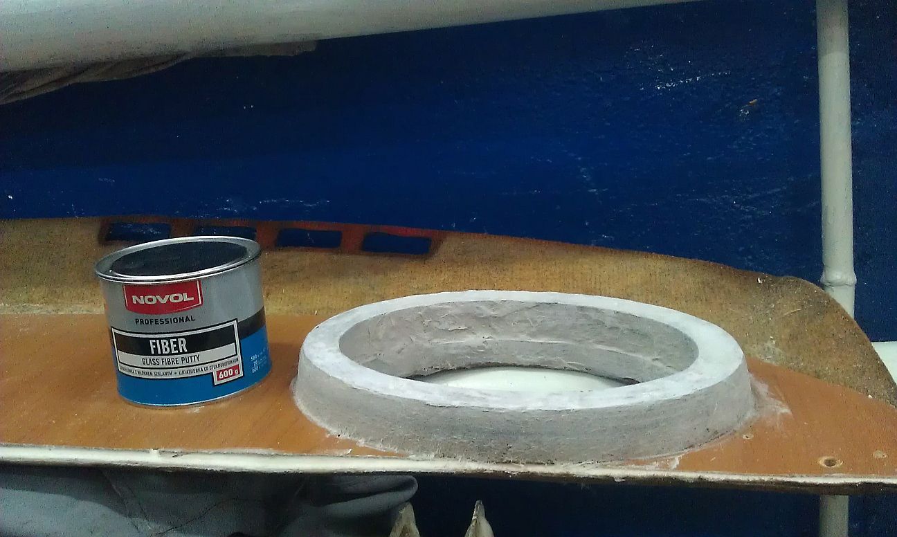

Повідомлення volvo244DLs » Вів лютого 04, 2014 6:32 pm
Ну вот, что получилось.

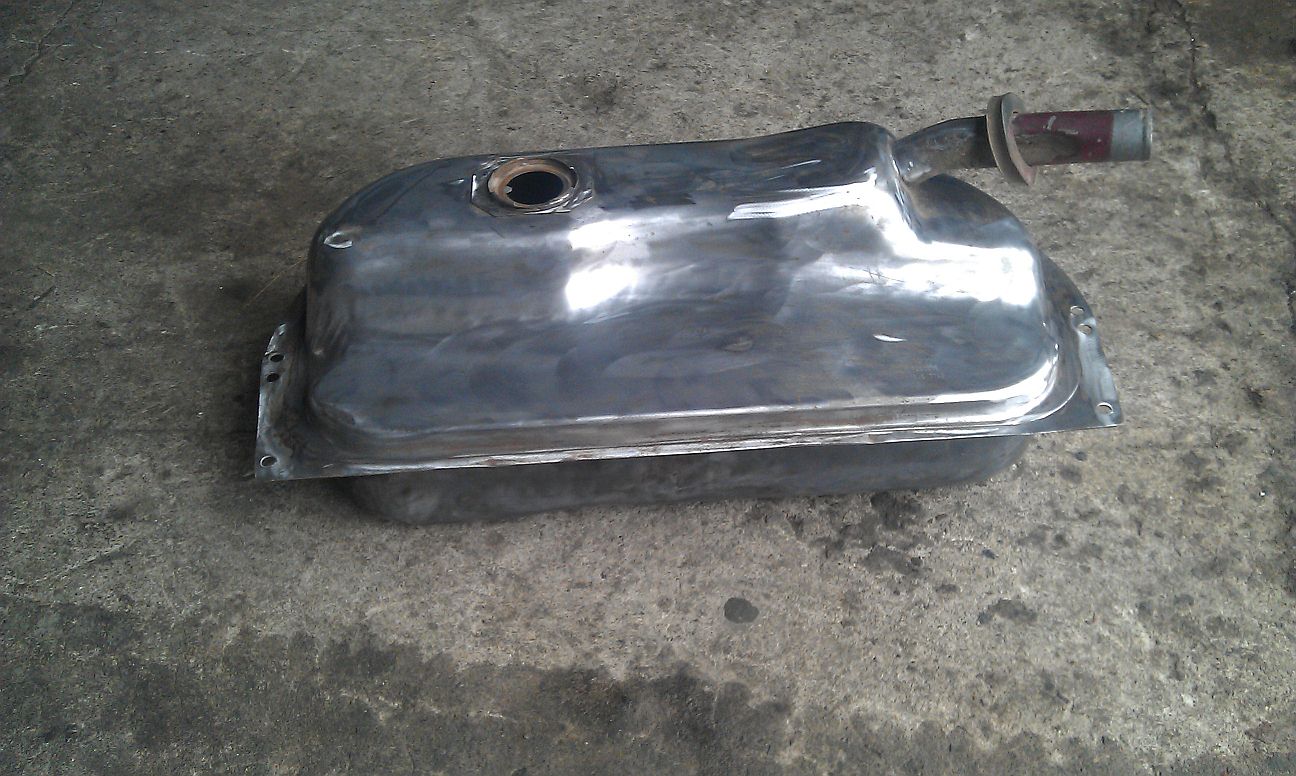

Повідомлення volvo244DLs » Суб лютого 08, 2014 9:35 pm
Почистил чуток бак.

Повідомлення nikolajs » Суб лютого 08, 2014 10:53 pm
Теперь задуть свежей краской и порядок.

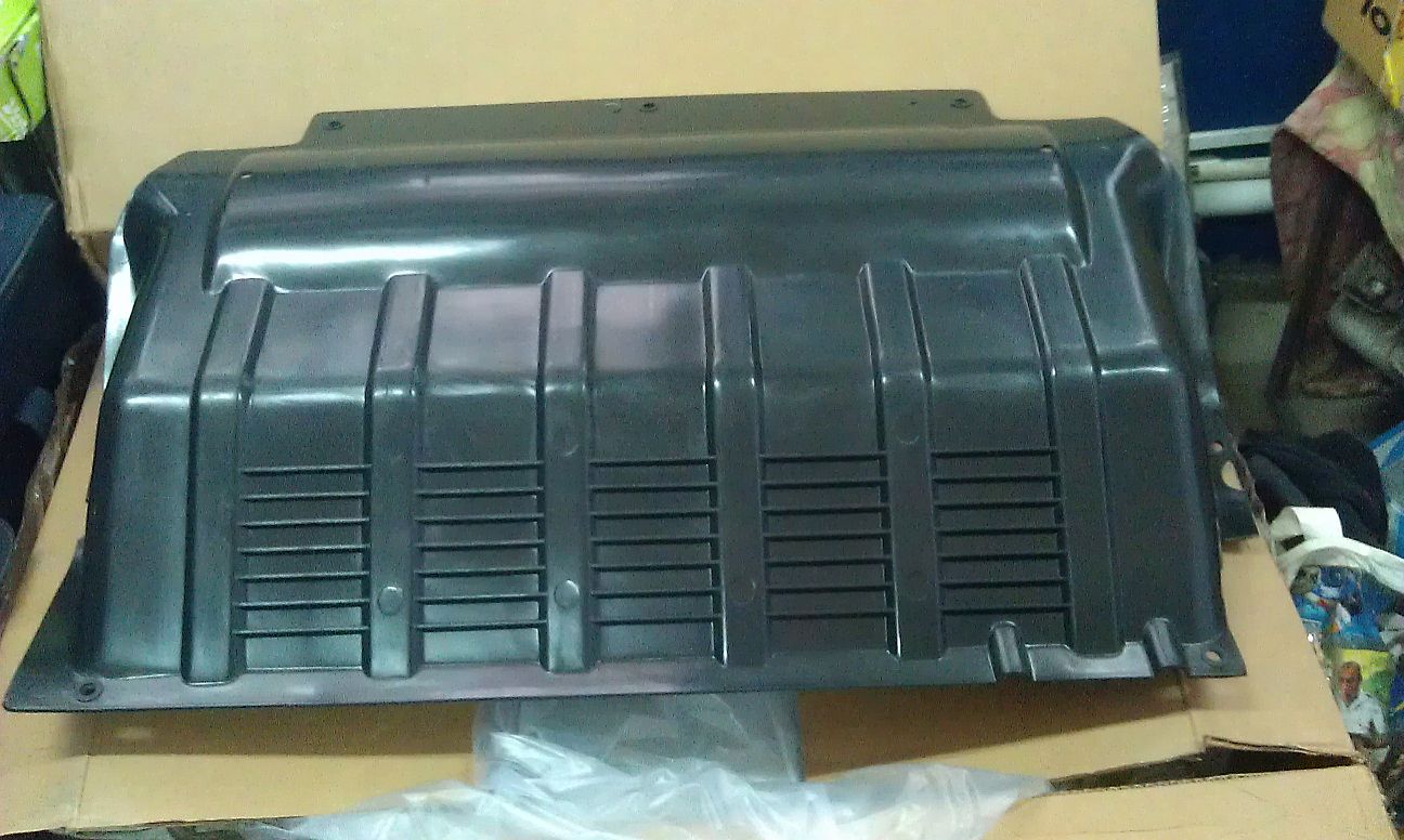

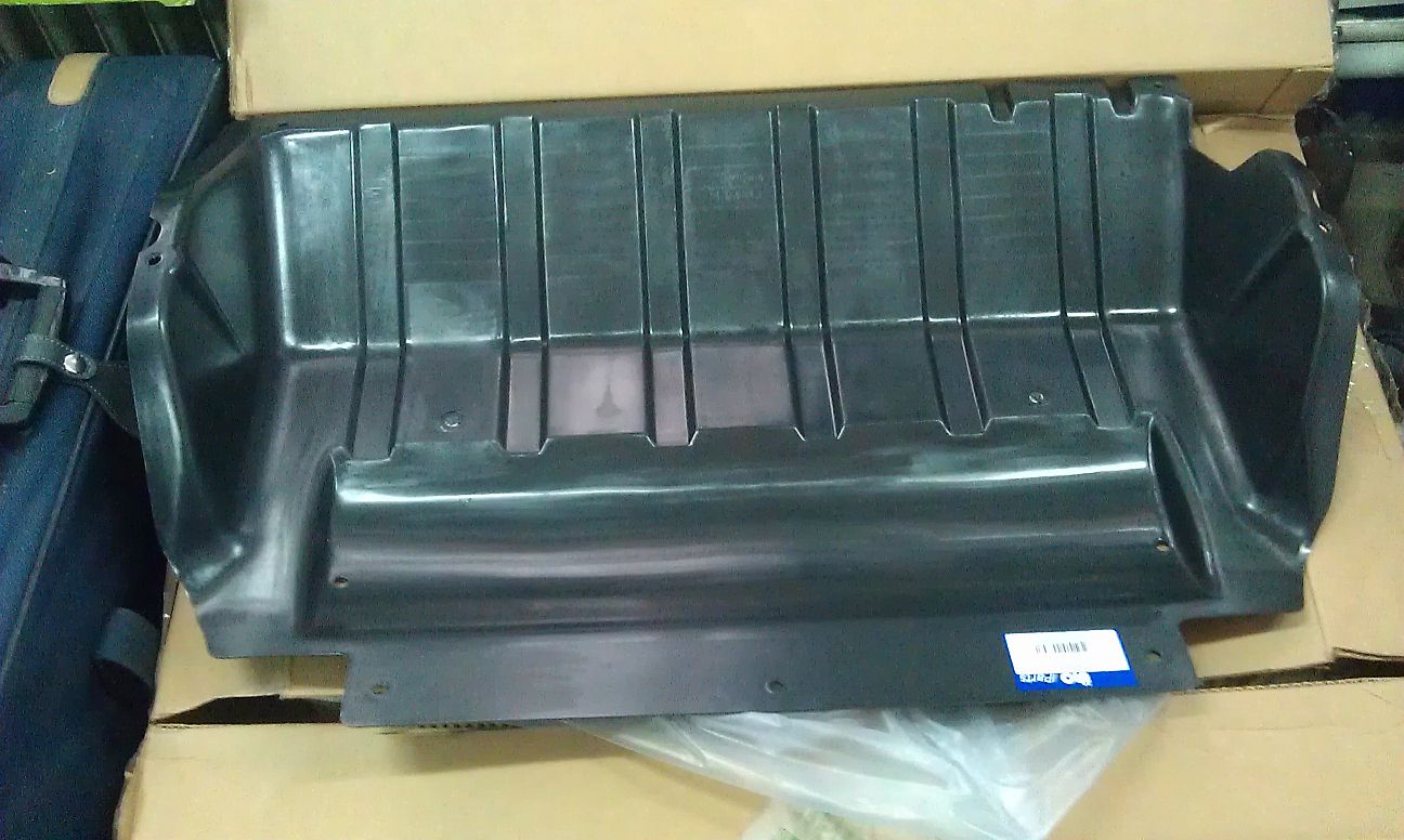

Повідомлення volvo244DLs » Вів лютого 11, 2014 7:54 pm
Вот сегодня получил защиту переднюю на картер. :idea: Хочу выразить огромную благодарность troll999 за помощь. :frends: :drinks:

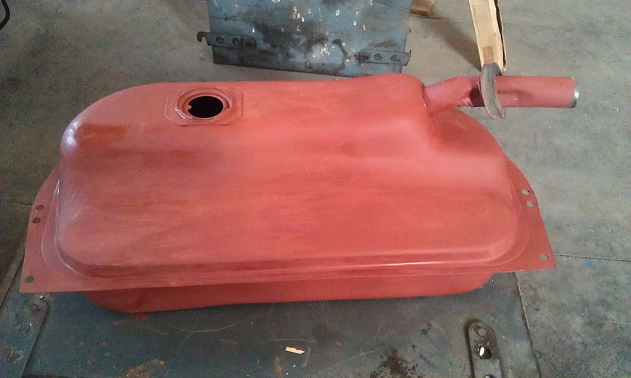

Повідомлення volvo244DLs » П'ят лютого 14, 2014 5:10 pm
Грунтовка бака.

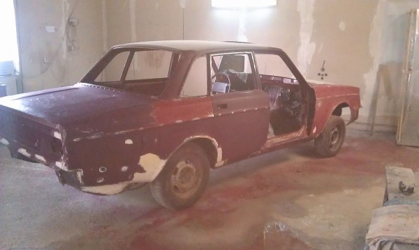

Повідомлення volvo244DLs » Суб лютого 22, 2014 6:05 pm
Ну вот пройден ещё определённый промежуток времени и моя машинка на данный момент выглядит вот так. На ней оказалось 12 слоёв краски. Снимаем по чуточку.

Нет . Не красили её каждые три года. Я знаю всю её историю покраски. Когда она пришла с Германии в 1992г., то была уже крашена . Потом её хозяин захотел покрасить.И красила ему очень ,на то время, известная в Николаеве тётя Надя. И по случайному стичению обстоятельств я тоже после покупки этой машины красил у неё. Но когда я приехал к ней, то она меня спросила :"Чья это машина"? Я ответил, что моя и я её купил. При покупке она от капота и до багажника была как будто в шкуре лягушки. Вся в пупырушках. И что очень интерестно эти пупырушки были как калиброванные. На багажнике в диаметре 2мм., а ближе к капоту 5мм. Т. Надя сказала, что это будет стоять на 30баков дороже. Но когда я забрал машину, то она была как новая. И только через 3года я узнал всю правду о том как появились эти пупырушки.
Мне расказал при случайной встрече бывший хозяин. Когда он хотел забрать машину с покраски, то ему не понравилось качество покраски и он очень сильно поругался с т. Надей. При этом заставил перекрасить машину. Она перекрасила и через неделю он её забрал. Был очень доволен. А через пару месяцев она вся покрылась шкурой жабы и стала очень резко выгорать на солнце. И я её уже покупал розового цвета.
Когда я её красил, то мне маляр заказала , что бы я купил 7 литров краски и 3 грунта. Красила она мне машину почти две недели. Потом я катался на ней 16 лет и ничего не было видно. Но когда вчера проведал машинку, то маляр это мне поведал и показал слои краски и грунта. Я насчитал их 12штук. Вот такая история. Теперь всё обдирают .

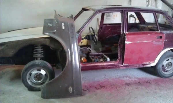

Повідомлення volvo244DLs » Сер лютого 26, 2014 7:47 pm
Fomax79 написав:Смотря чем обдирать,ни какого абразива и пескоструя,толщина цинка небольшая,срезается аж бегом. Вообще снимать в ноль не лучшая затея,лучше заводского грунта и краски нет ничего.Но именно заводского,последующие слои можно удалить,раз были проблемы с покрытием,неизвестно чем окрашено.
Ну так всё и делаеться. На фото видно уже готовое переднее правое крыло и задняя левая дверь.
