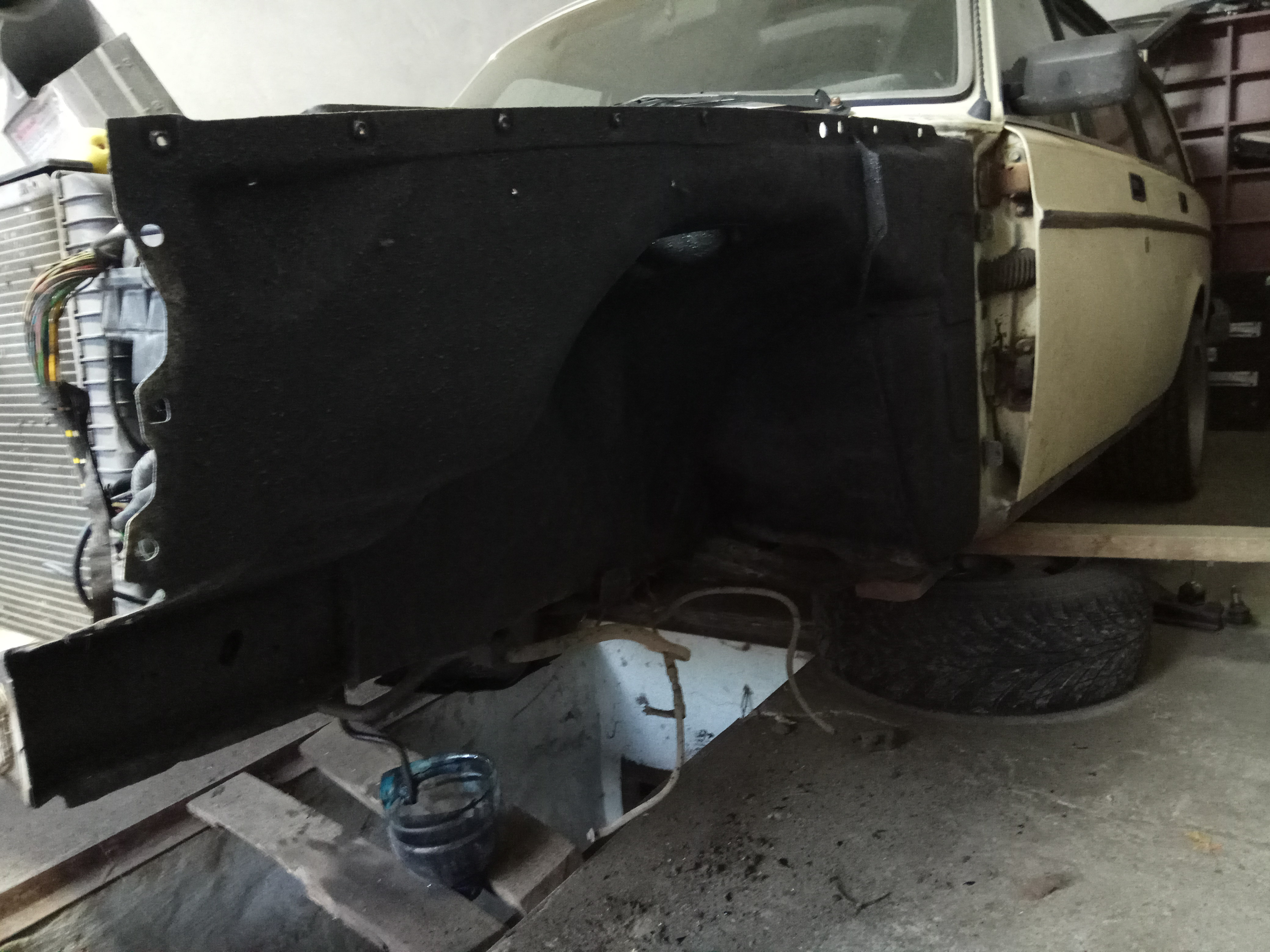

Повідомлення Djonnik23 » Суб жовтня 14, 2017 9:42 pm

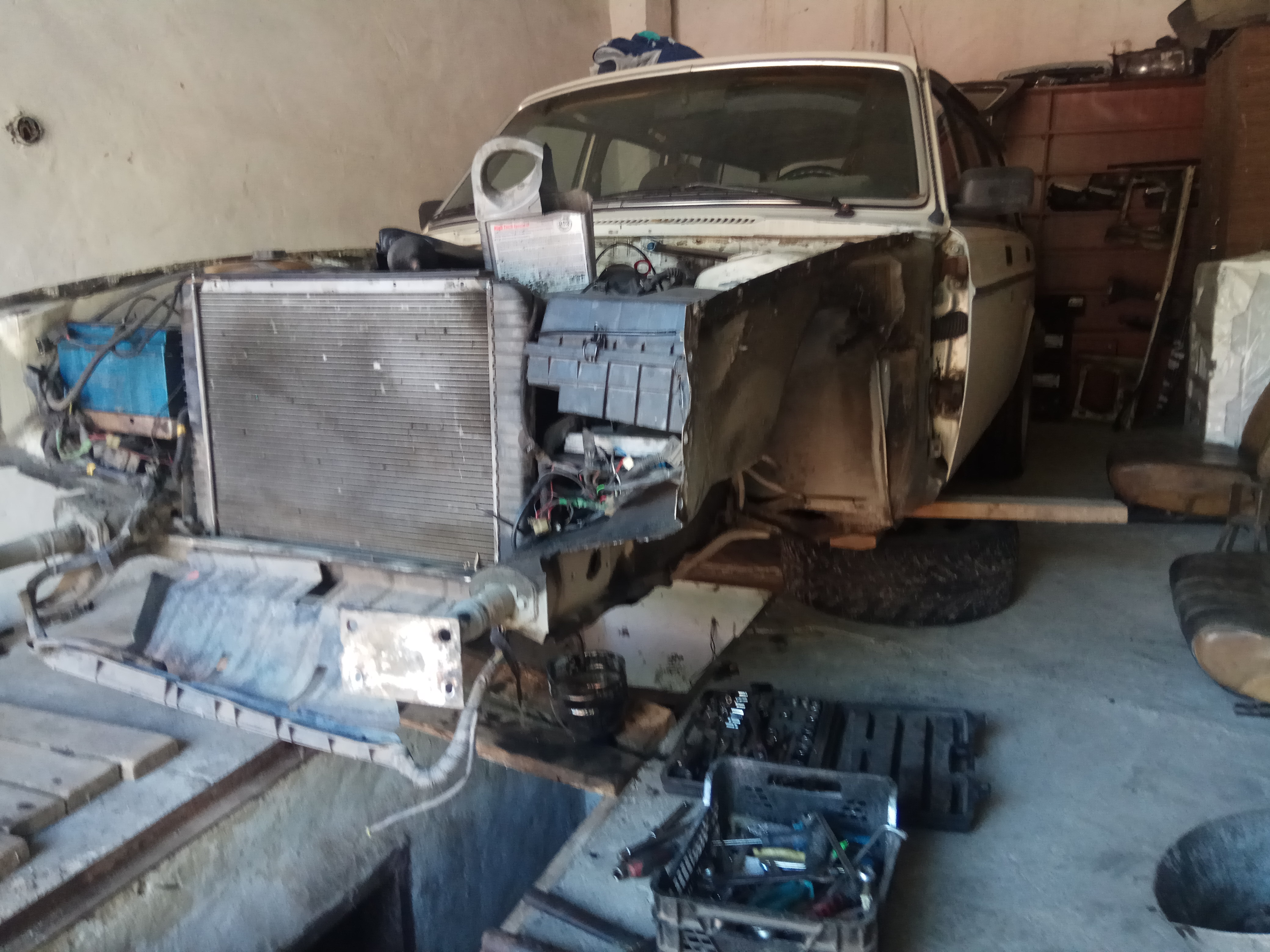

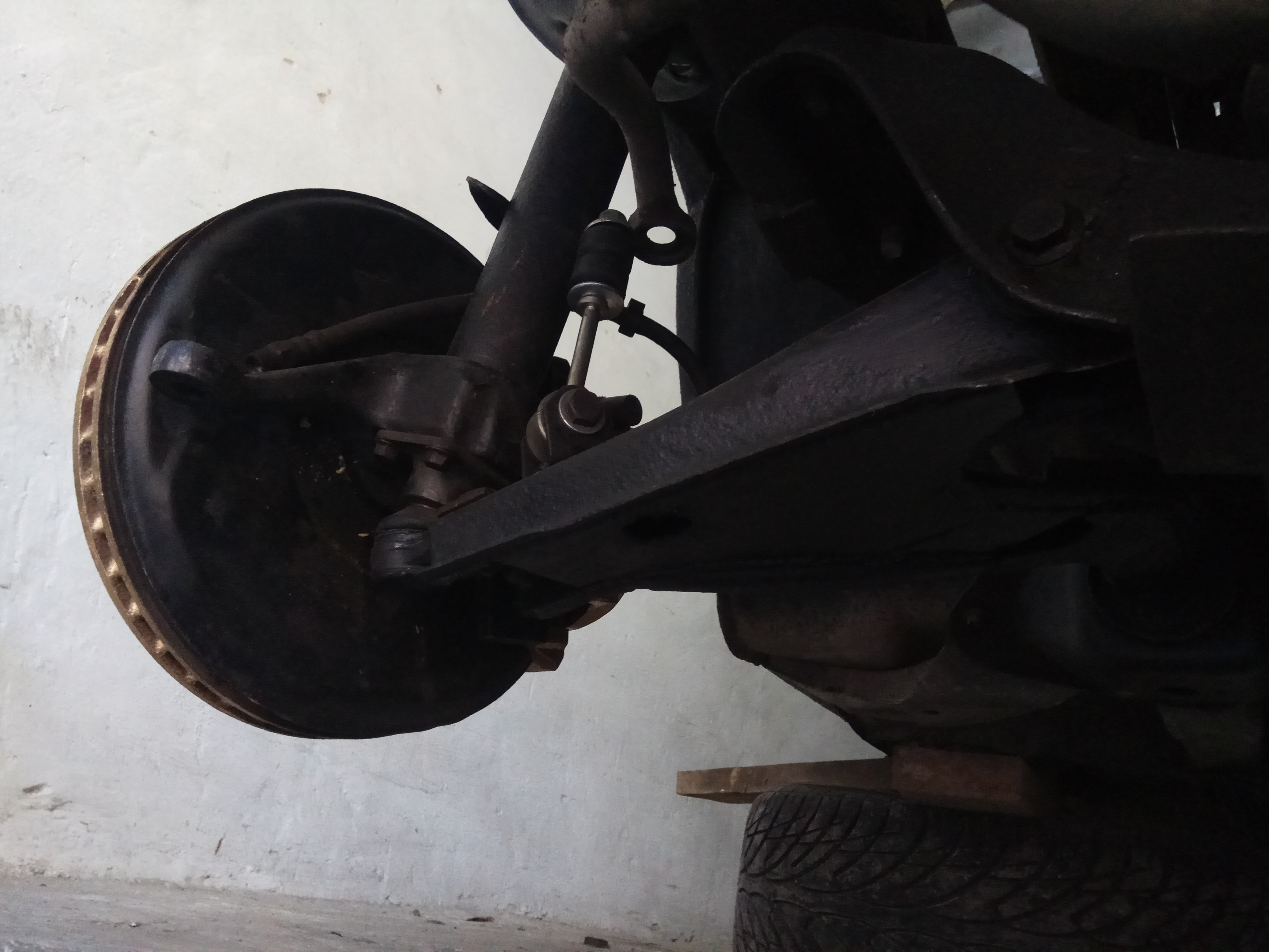

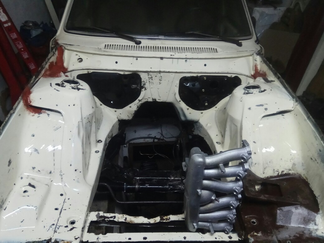

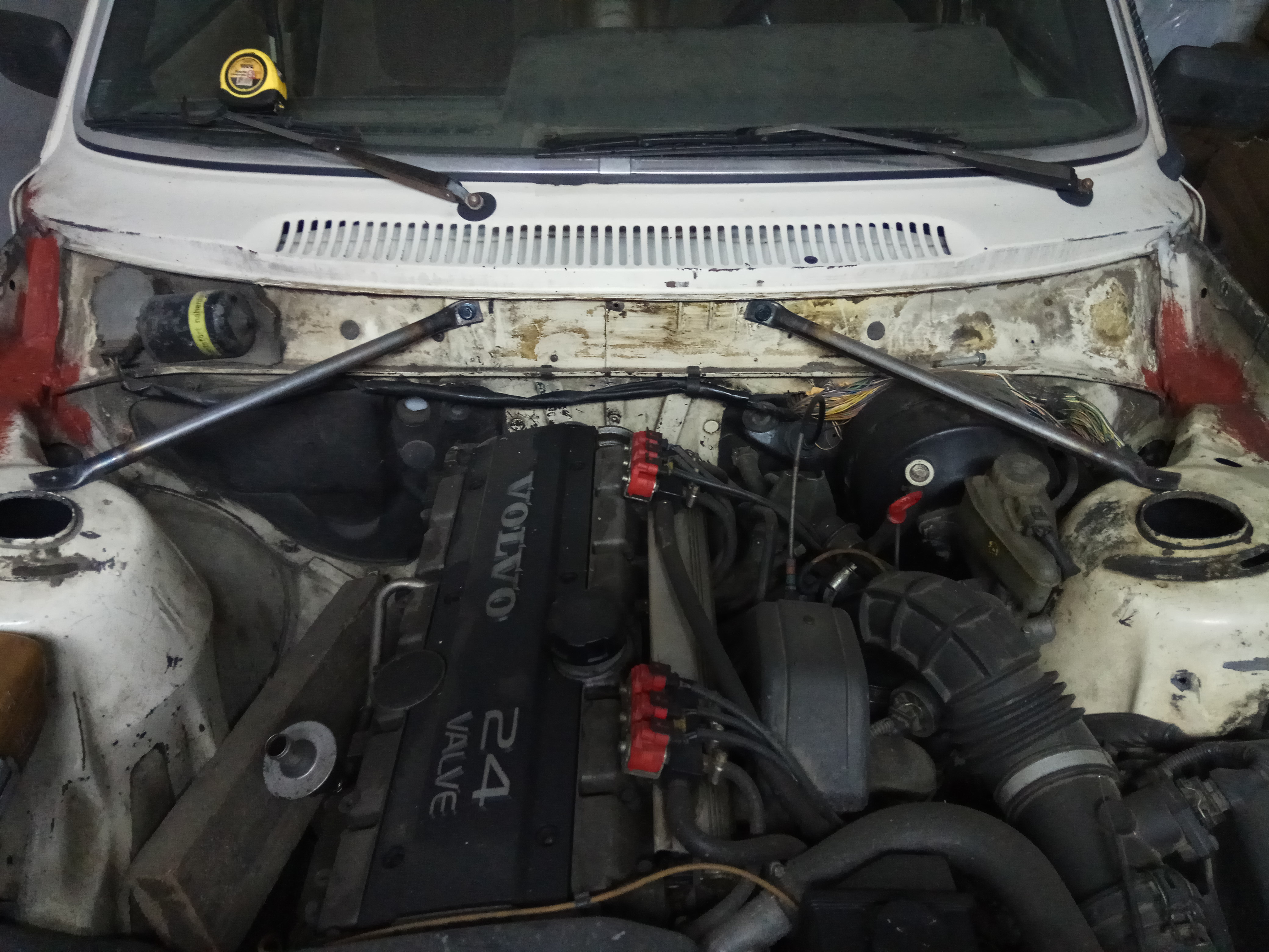

Стал чумадан на ревизию. Ходовку всю передрал. Почистил, подварил где нужно, обработал, реечку отреставрировал, шаровые наконечники и ТД. Готовимся к т6

Пока готовим мотор т6, и подкапотку, все очищено, и окрашено. Красотой. Едем дальше

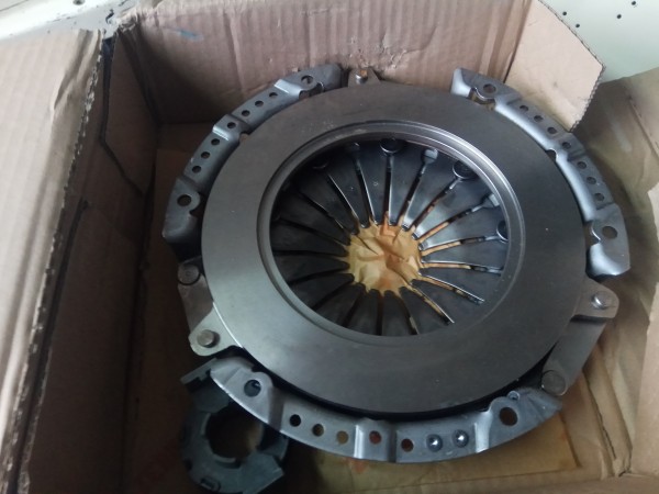

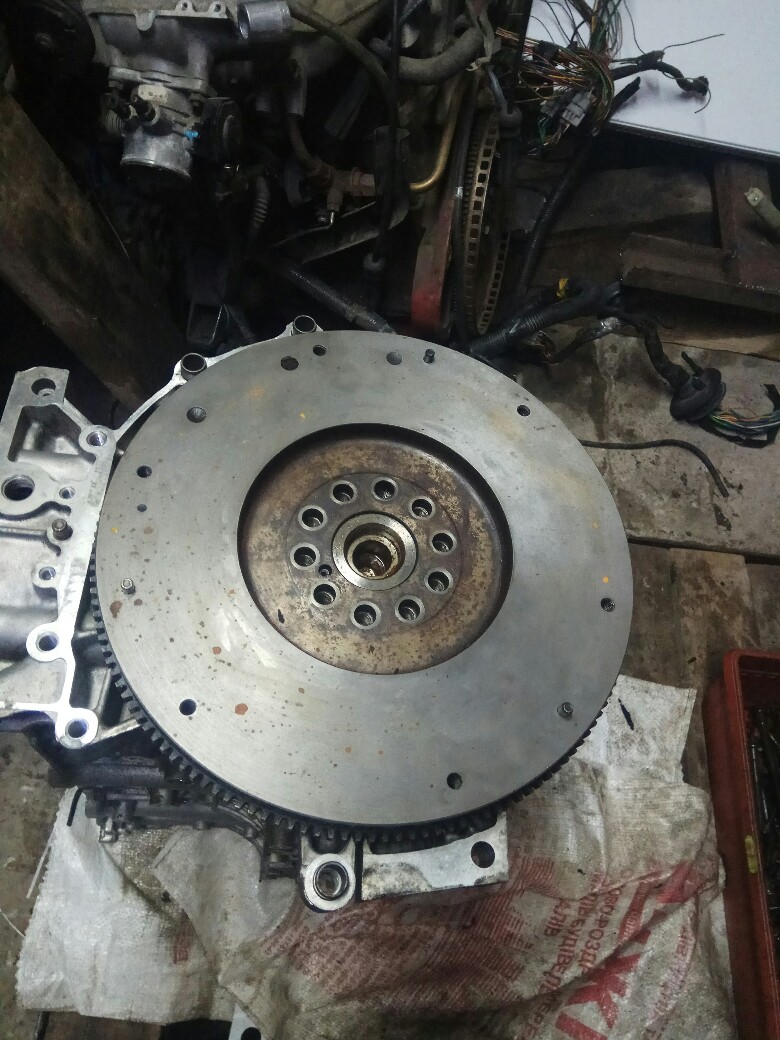

Повідомлення Djonnik23 » Вів листопада 14, 2017 11:55 am

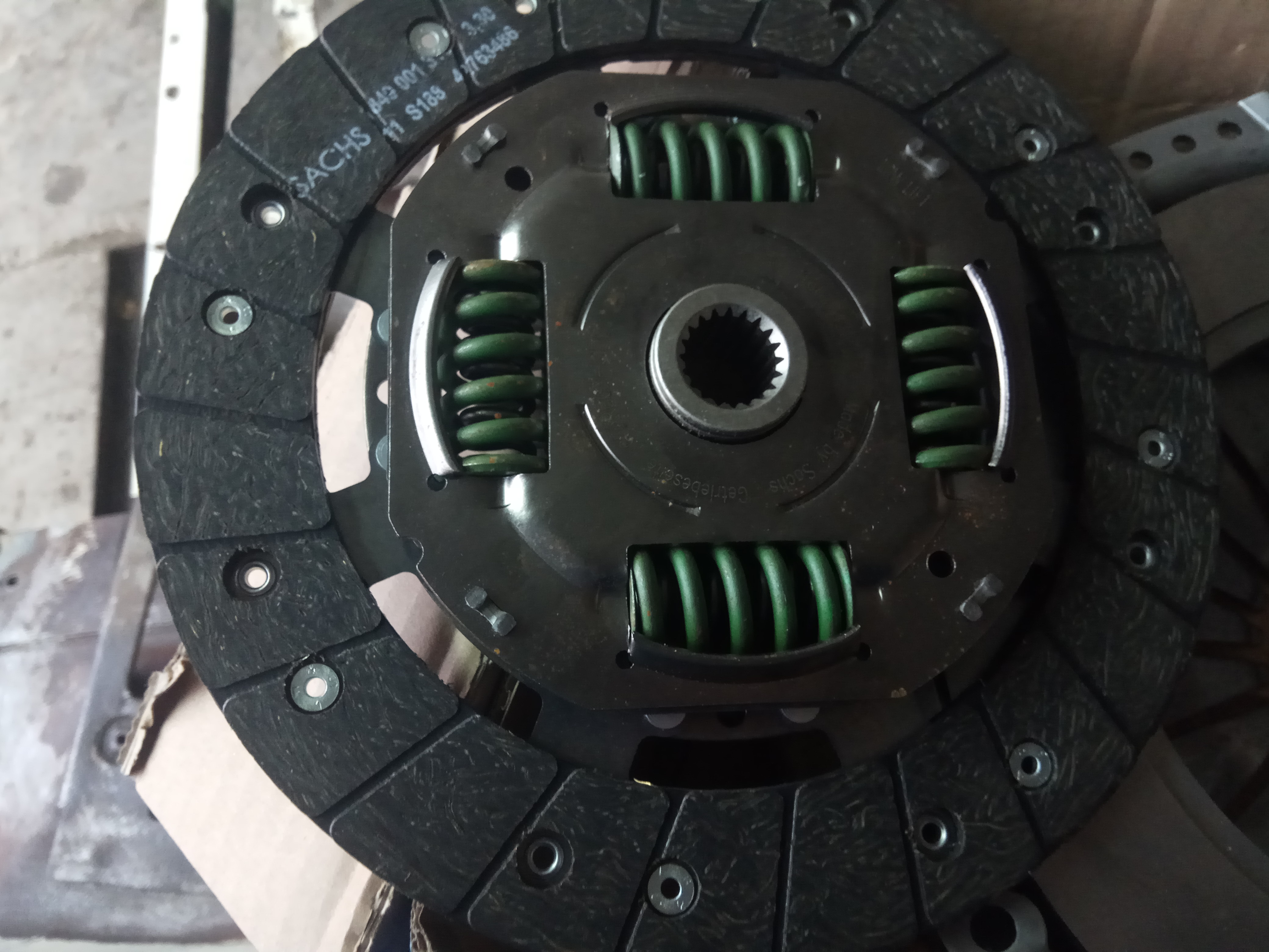

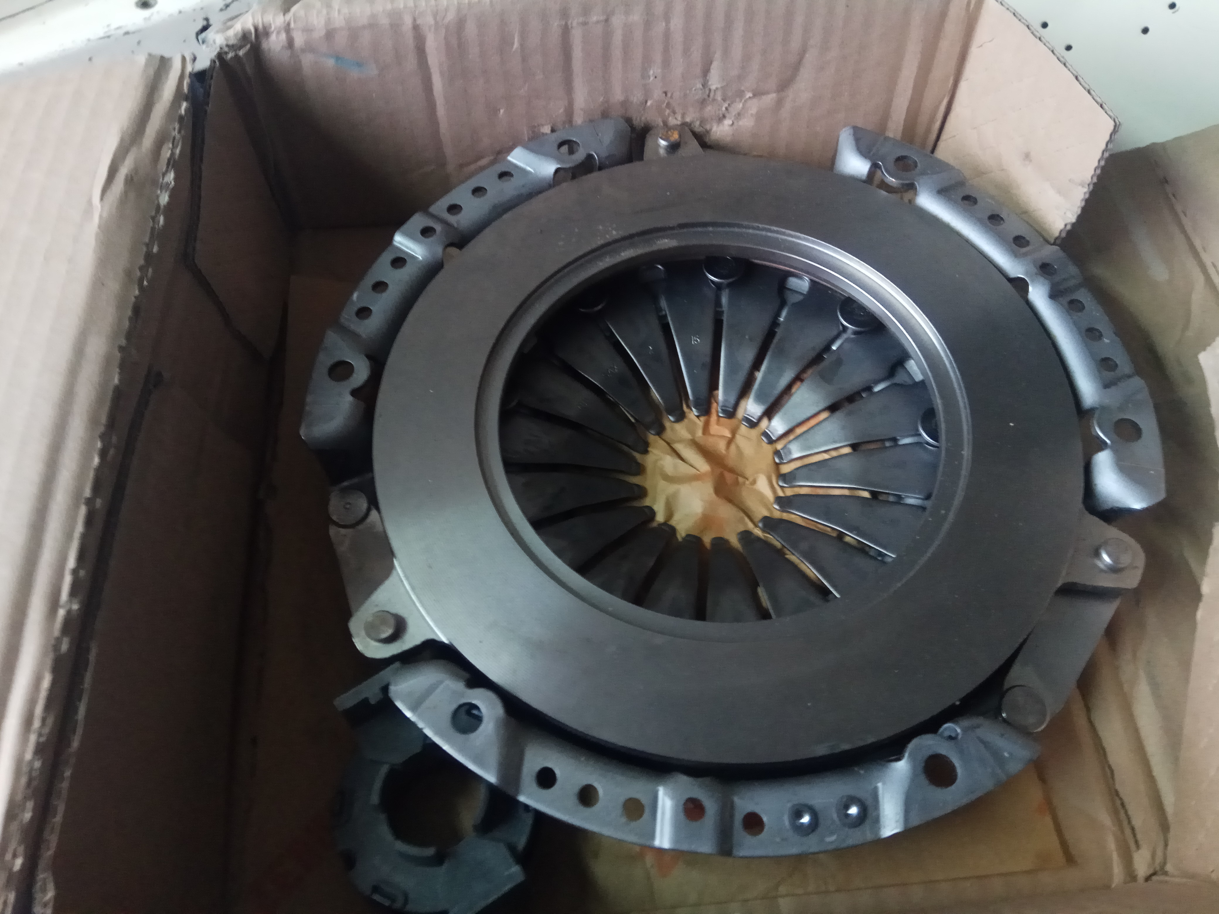

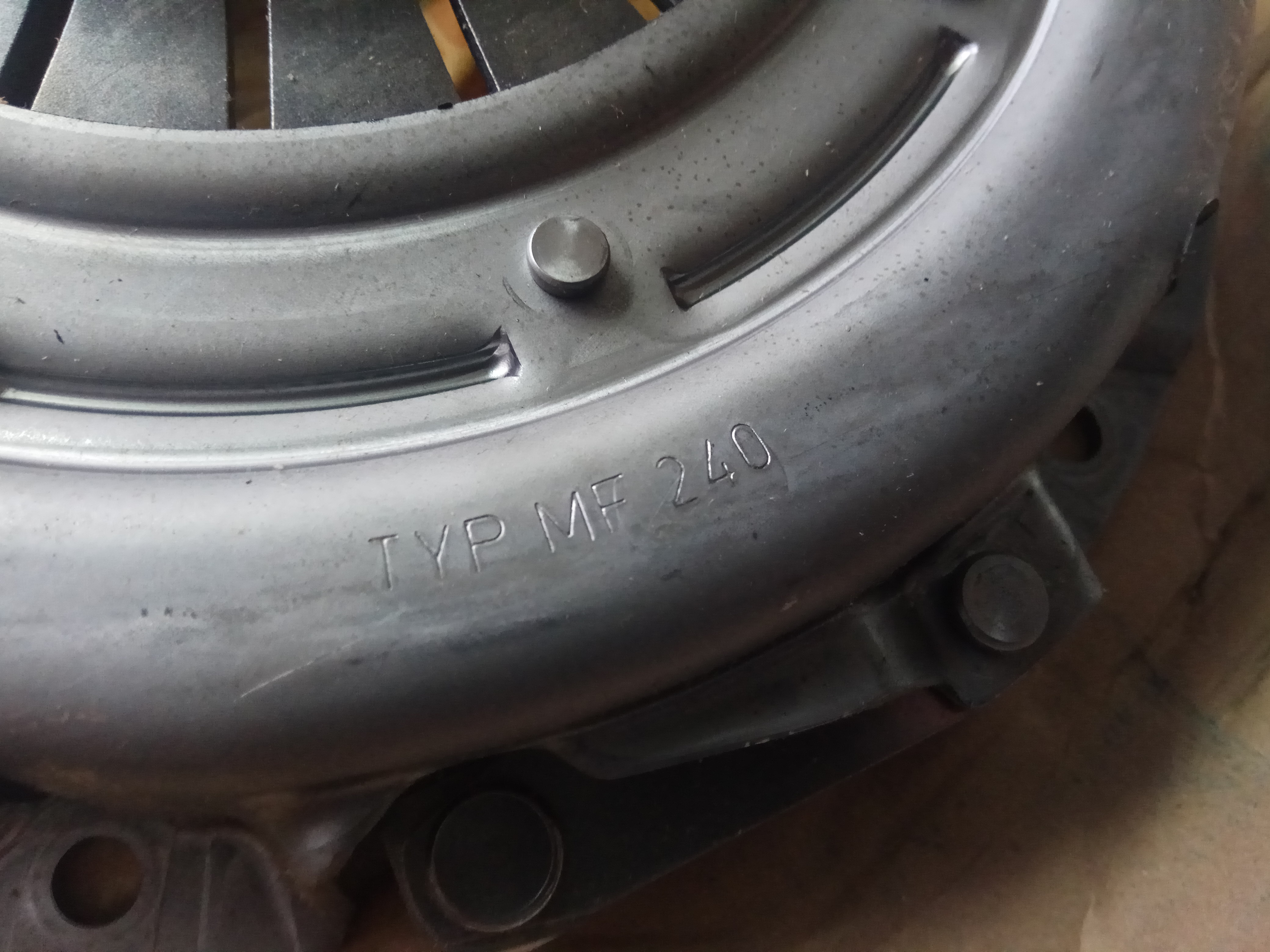

Один из ништяков, сцепа под т5 от 850 Вольво диаметром 240. Думаю не сорвёт его.
Повідомлень: 1581
Звідки: Винница
Re: Белый чумадан 245
Повідомлення ivan@m » Чет листопада 30, 2017 4:01 pm
пиши не думаю а надеюсь

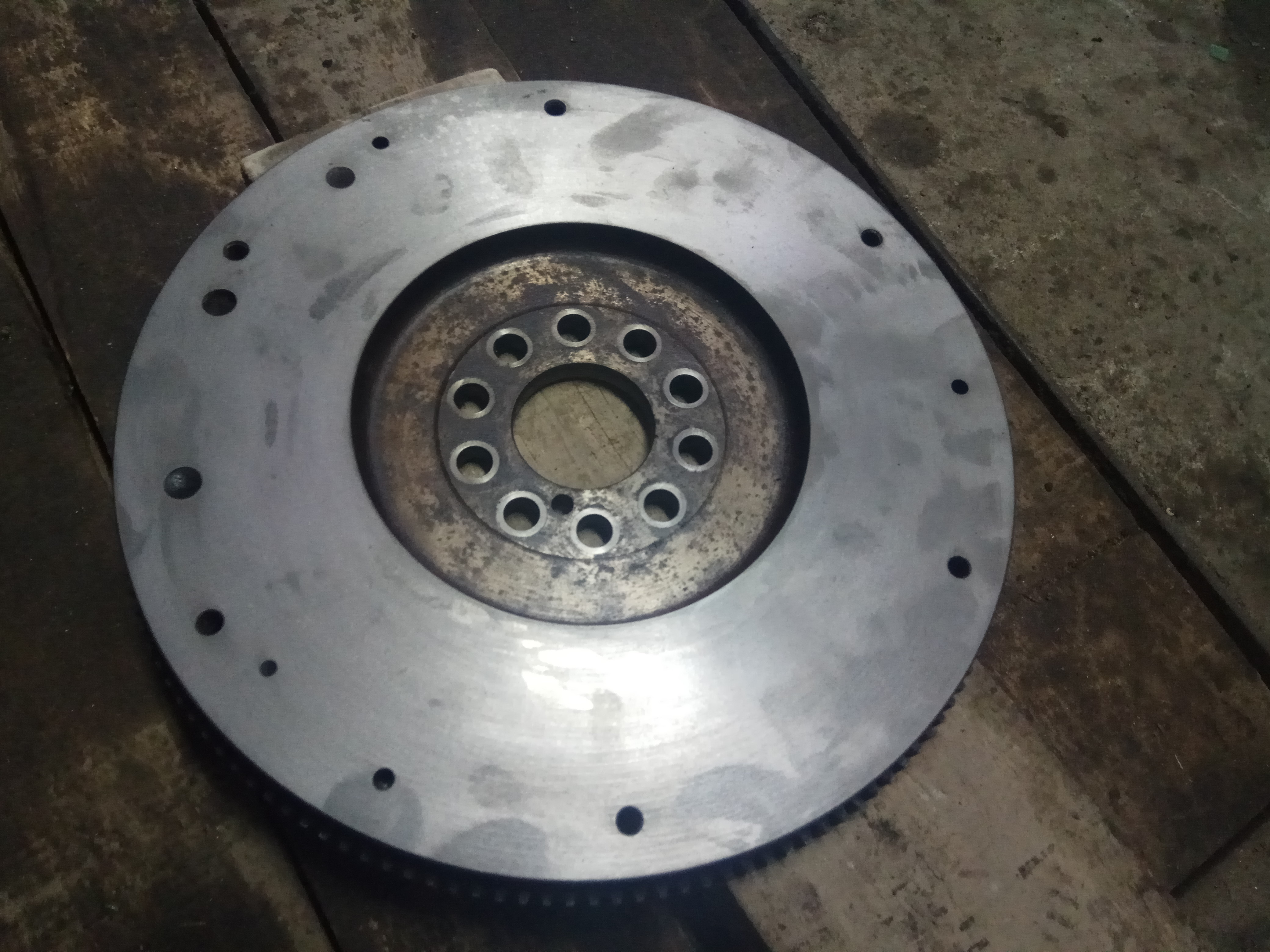

Повідомлення Djonnik23 » П'ят грудня 01, 2017 8:15 pm
Махавичек проточен, сбалансирован и готов к установке.Всем мир. :drag:

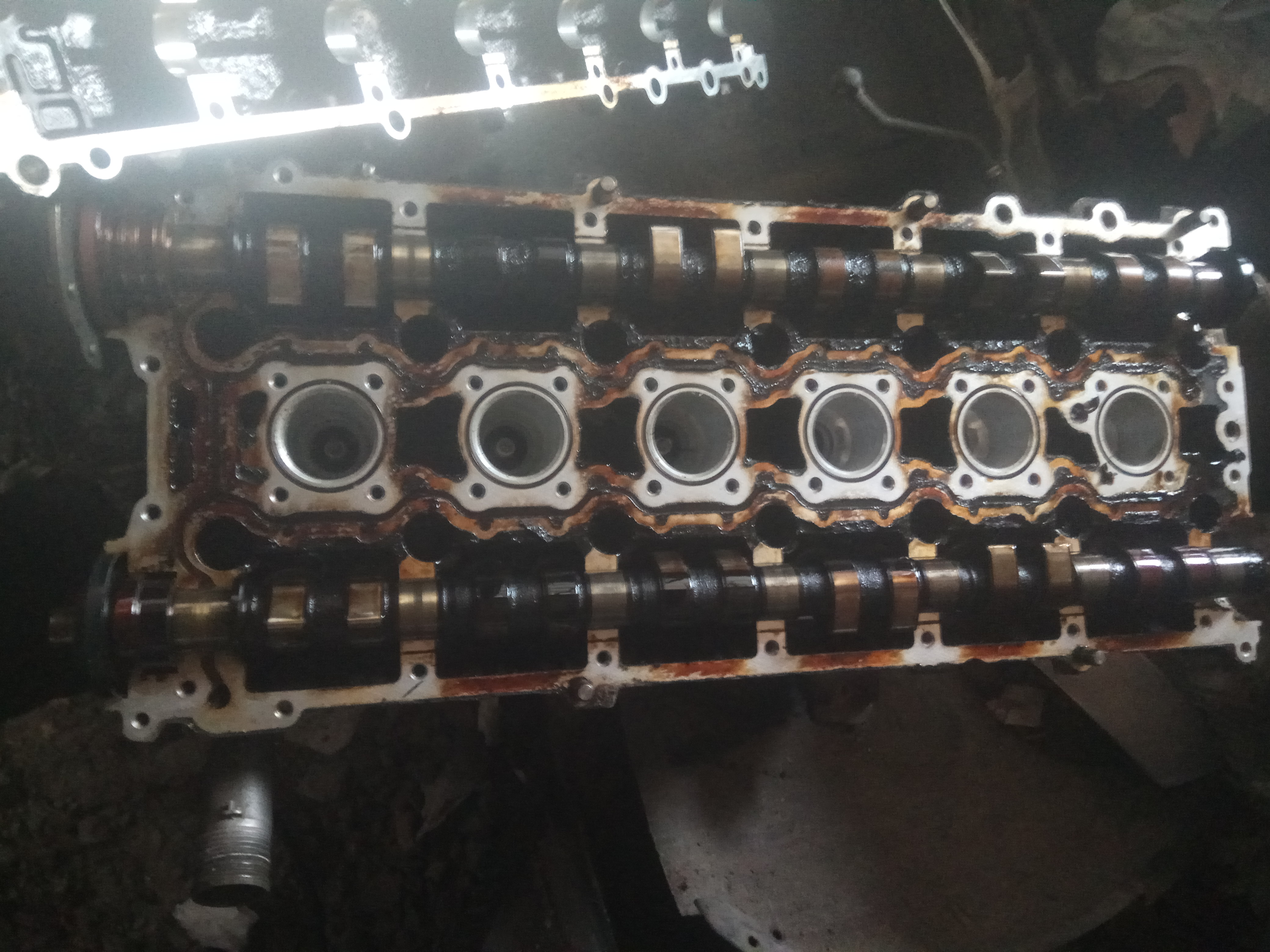

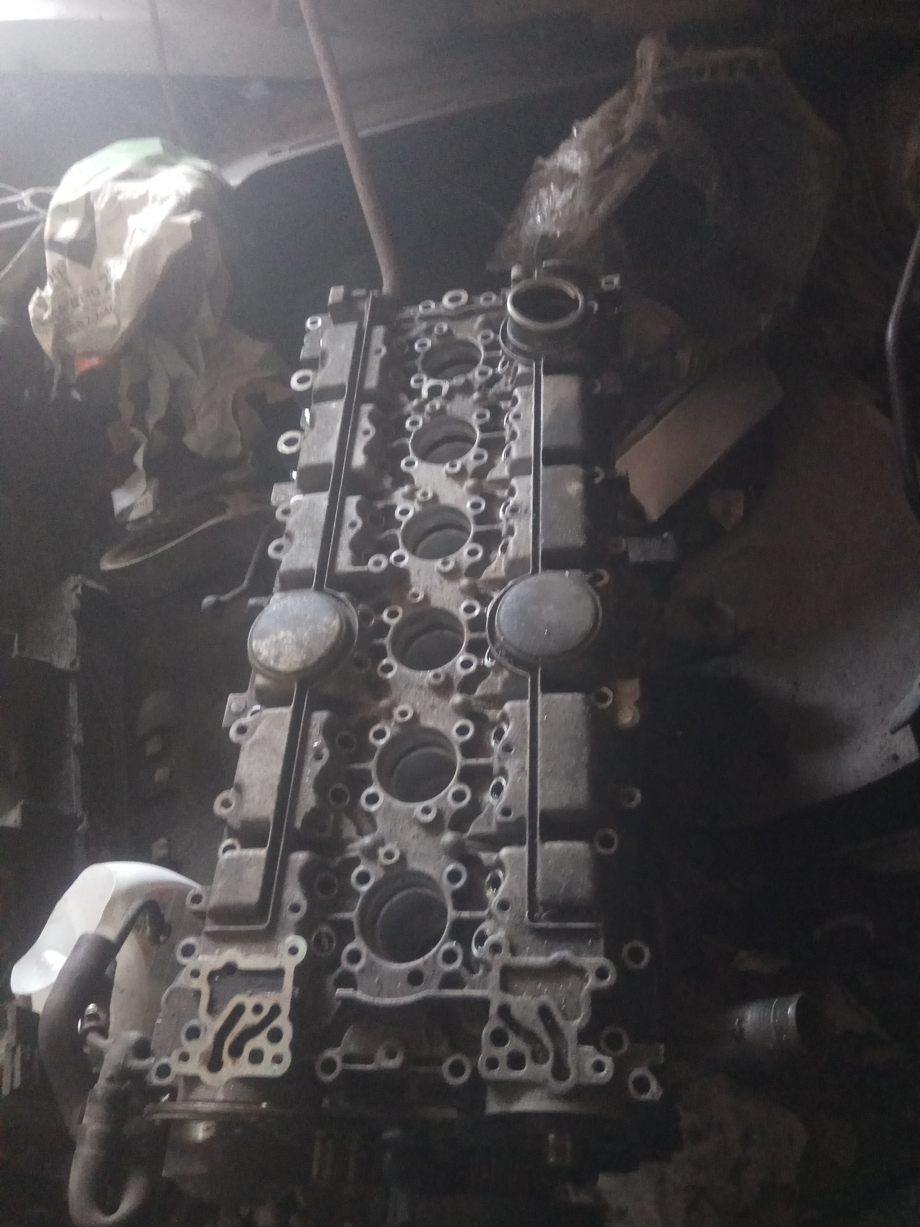

Повідомлення Djonnik23 » Нед грудня 03, 2017 5:50 pm

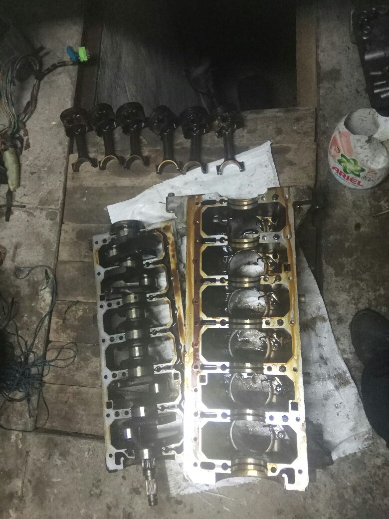

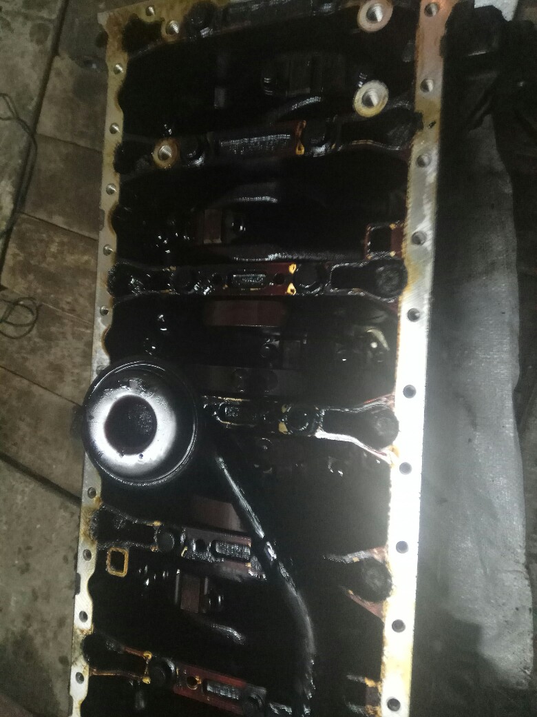

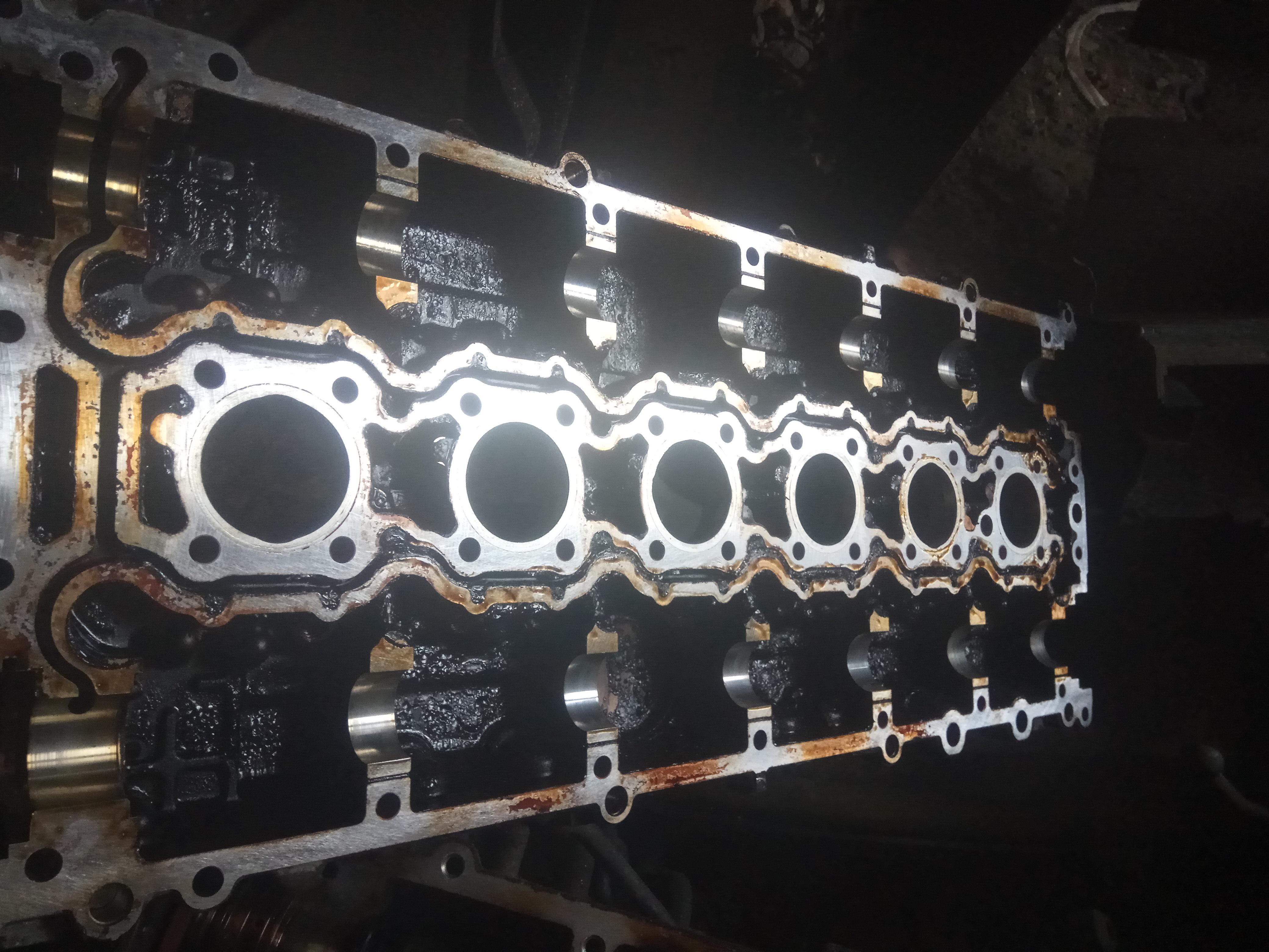

Пиривет всем. Есть у меня Мот т6 который я буду ставить. Но перед установкой нужно всегда проверять что ставишь. Как все знают на турбо моторах есть такая тенденция пригорания масла, и ета участь не миновала етот мот. Смотрим не пугаемся, всё излечимо. :D .

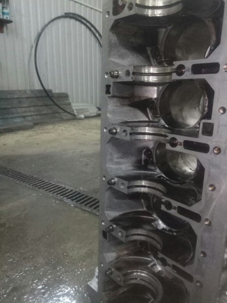

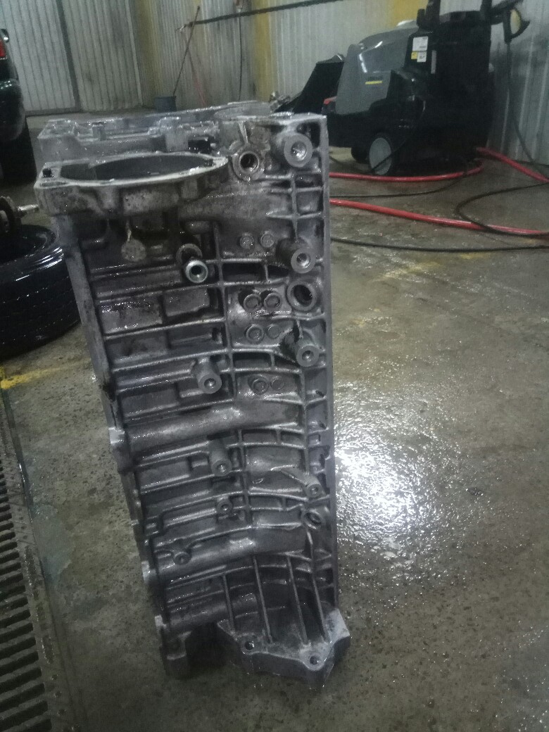

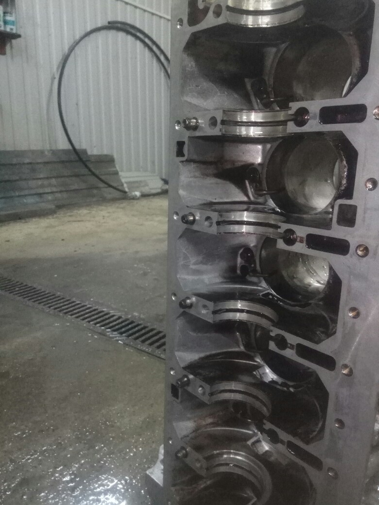

Повідомлення Djonnik23 » Нед грудня 17, 2017 5:21 pm

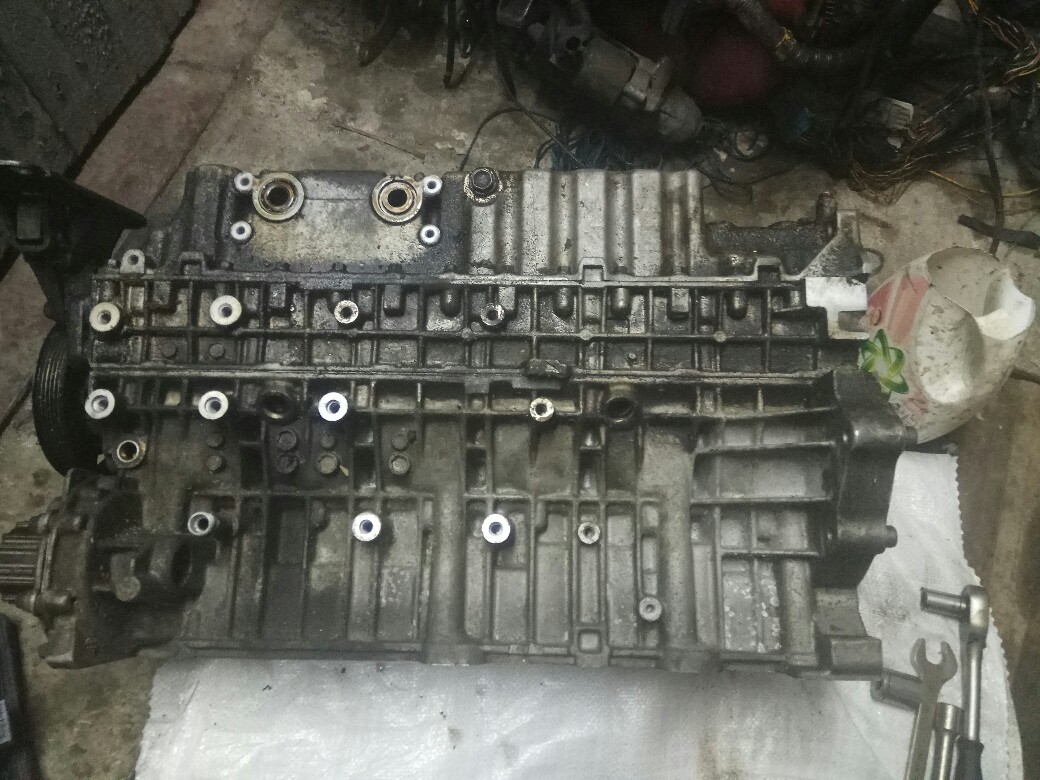

Всём привет. Продолжение по мотору. Пень разобран отмыт, и идёт на проверку, пень и колено. Готовимся к сборке пенька.

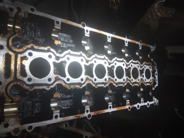

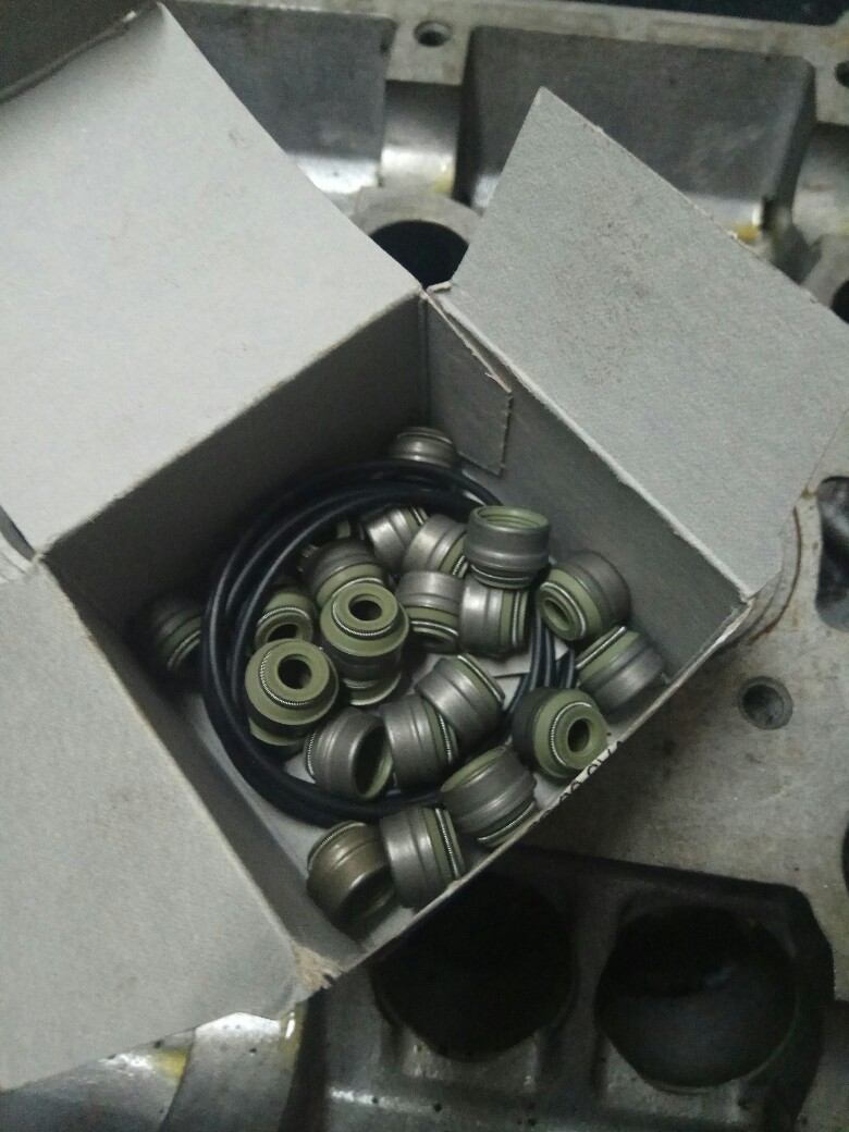

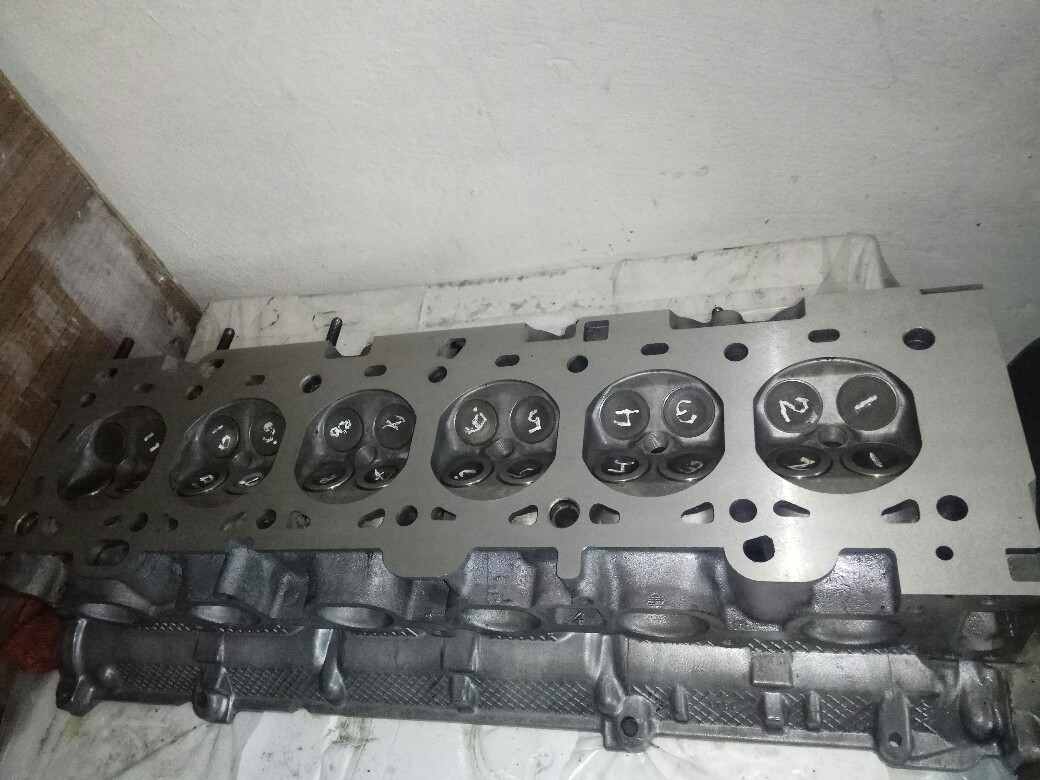

Повідомлення Djonnik23 » Нед грудня 24, 2017 1:55 pm

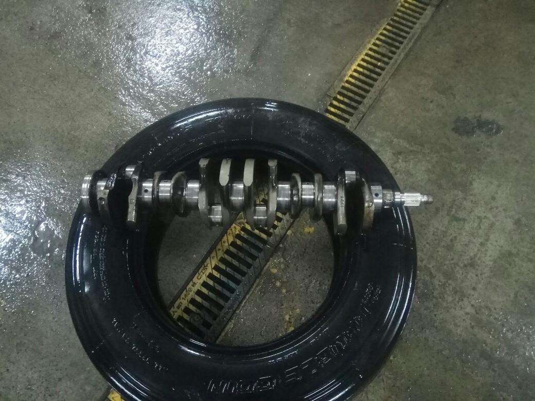

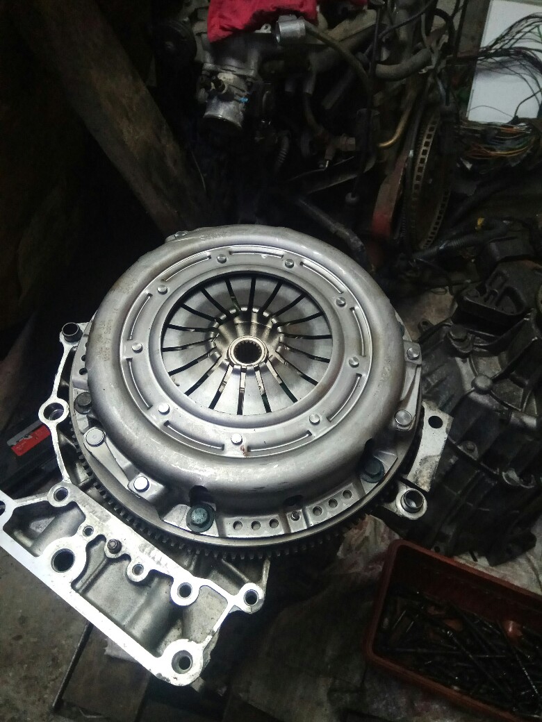

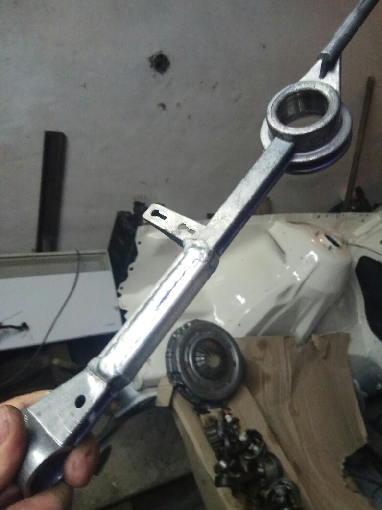

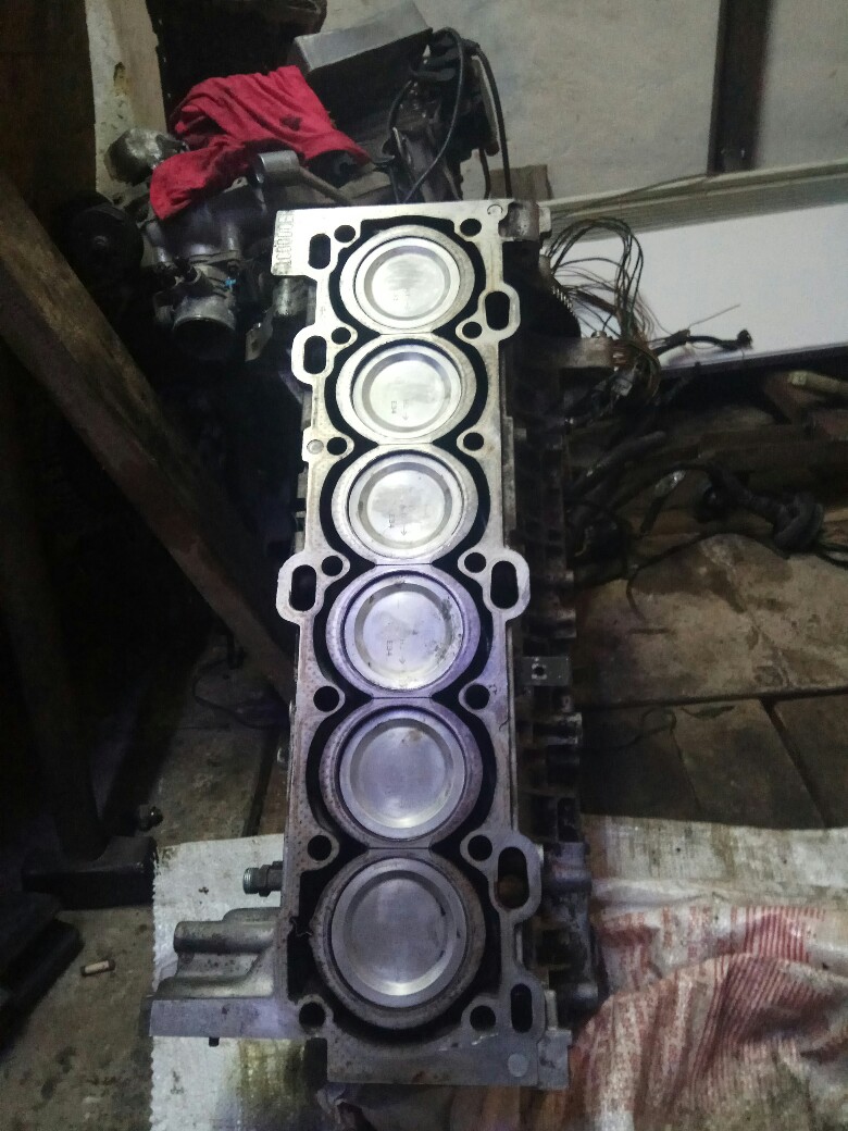

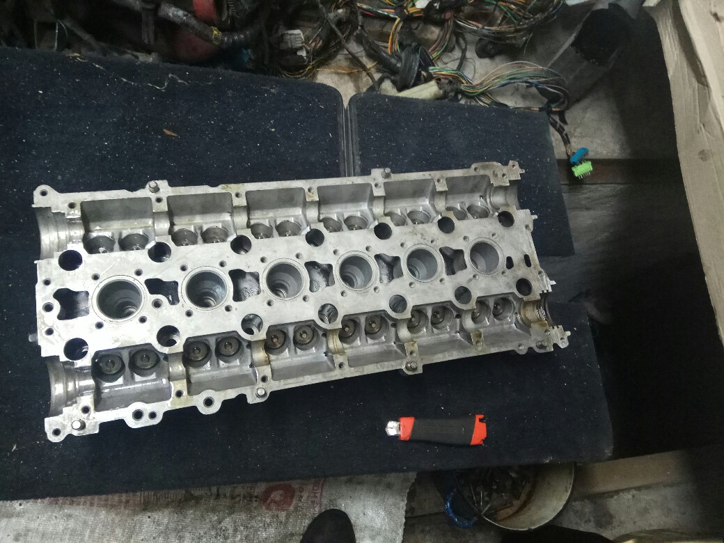

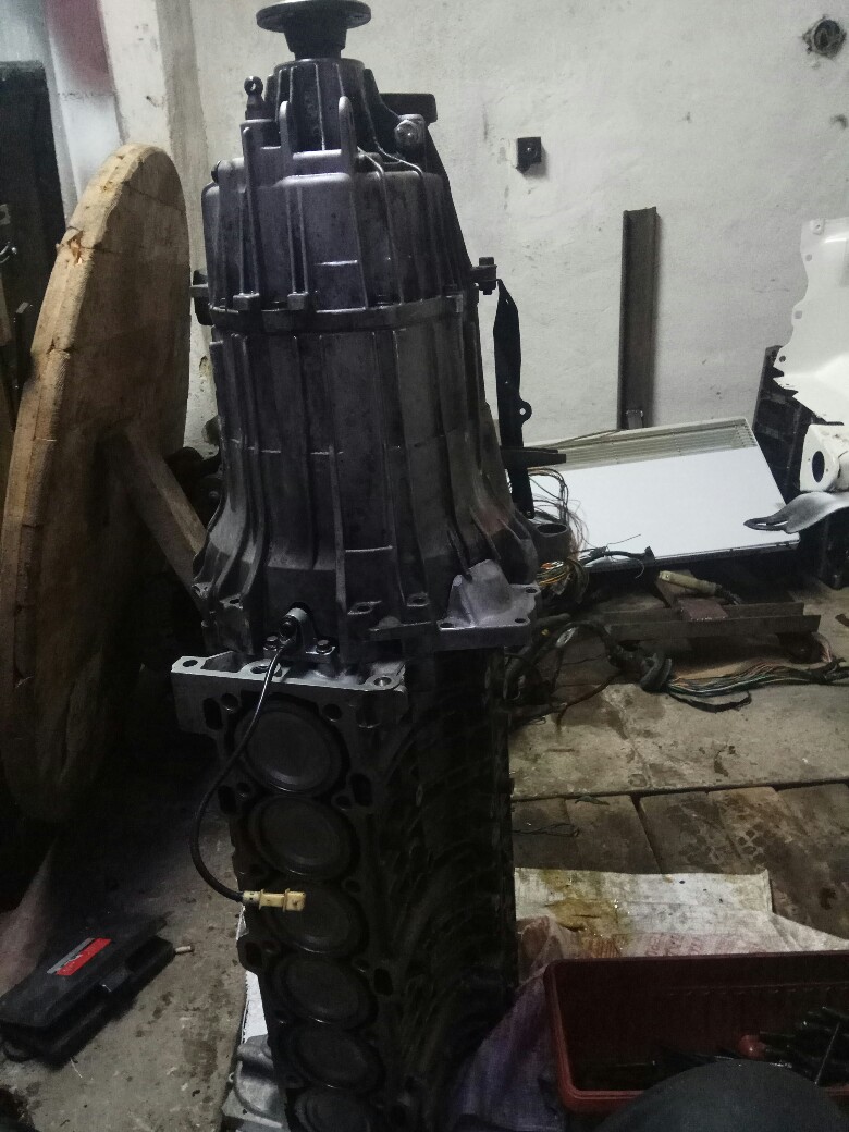

Привет всем. Ну продолжение по мотору. Всё отмыто, почищено, провели переборку что под замену, что под шлифовку и ТД. По голове. Прошла отмывку, шлифовку, притирку клапанов, замена сальников клапанов и распредвалов, так же кольца на колодца. По пеньку, та же история с помойкой, заменён поддон на зеднеприводной от 960, и масло приемная труба. Колено только полирнуть, так как он в стандартном размере, и критичного ничего не было. Вкладыши заменены, кольца тож. Собрал до кучи блок и сцепу и КПП. Скоро бум пихать. А и ещё немного подкорректировал тягу кулисы. Продолжение следует.

Повідомлення Алежон » Нед грудня 24, 2017 5:57 pm
по какому производителю сальники клапанов?,тягу укорочивал из-за того что коробас отодвигал что б нишу не резать?
Повідомлення Djonnik23 » Нед грудня 24, 2017 6:36 pm
Алежон написав:по какому производителю сальники клапанов?,тягу укорочивал из-за того что коробас отодвигал что б нишу не резать?
Сальники не помню, у Лёхи брал. Тягу корректировали, изначально проебал и сделал короткую чем нужно, а теперь подкорректировал, добавил 4 см. По результату штатную от 940 нада укорачивать на 9см.
Повідомлень: 1581
Звідки: Винница
Повідомлення troll999 » Нед грудня 24, 2017 8:44 pm
Djonnik23 написав:Сальники не помню, у Лёхи брал. Тягу корректировали, изначально проебал и сделал короткую чем нужно, а теперь подкорректировал, добавил 4 см. По результату штатную от 940 нада укорачивать на 9см.
Вот эта информация мне пригодится :) Спасибо.

Юрец но ты не забывай что мотор я ставил на свой глаз по балке, и лапы для мотора то варил сам. Так что :D :?

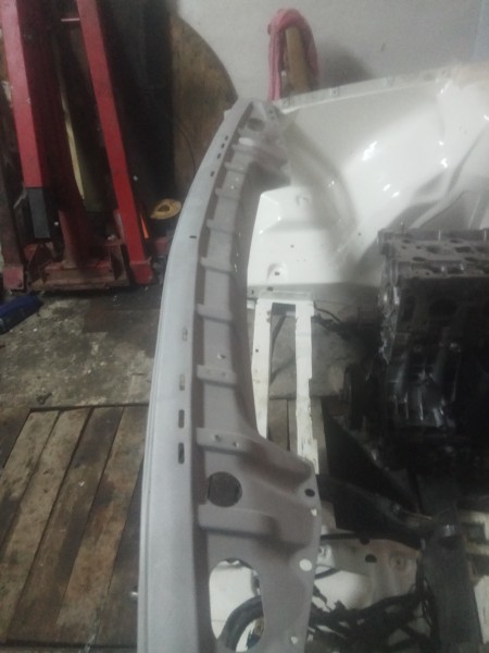

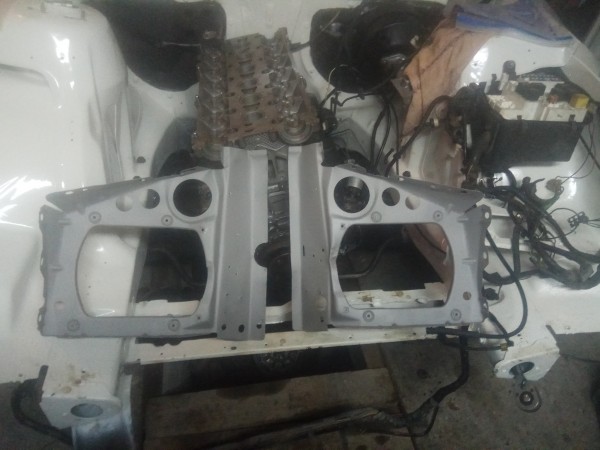

Повідомлення Djonnik23 » Вів січня 16, 2018 11:18 pm

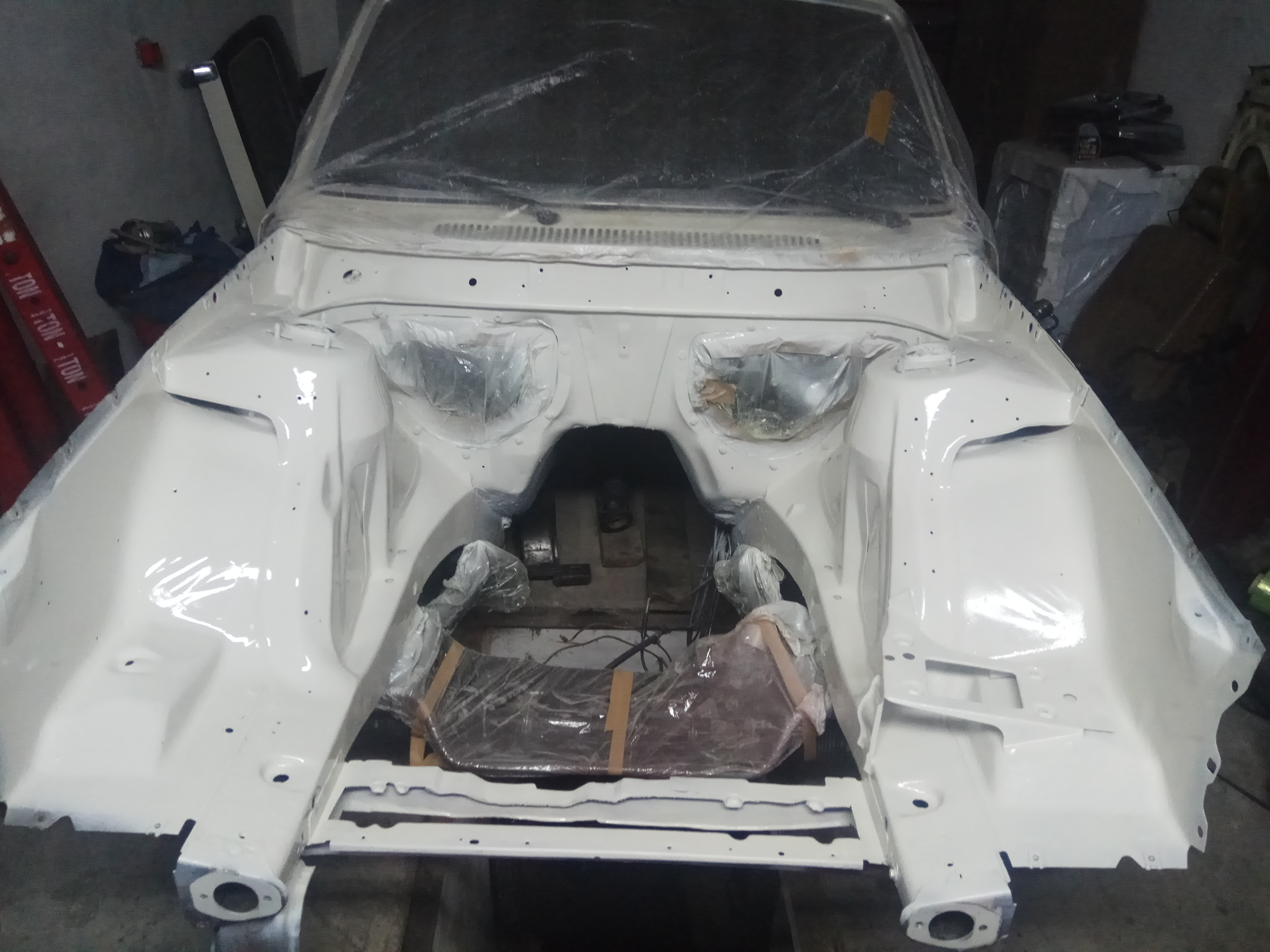

Сегодня забрал переднюю панель с пискоструйки, прфотать не получилось. Ну сцуко как новые елементы. Фото завтра полюбе. :idea: :idea: :idea:

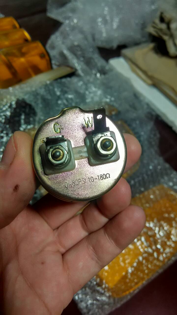

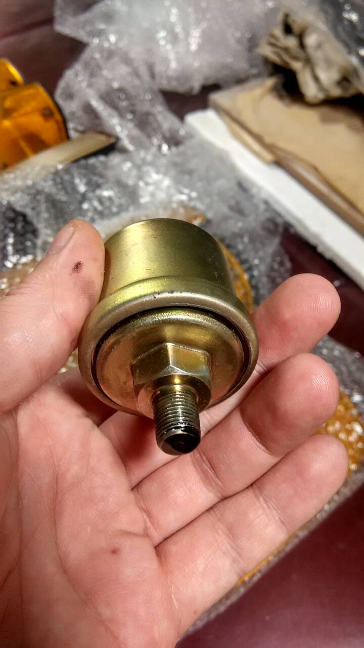

Повідомлення Djonnik23 » Сер січня 17, 2018 12:14 am

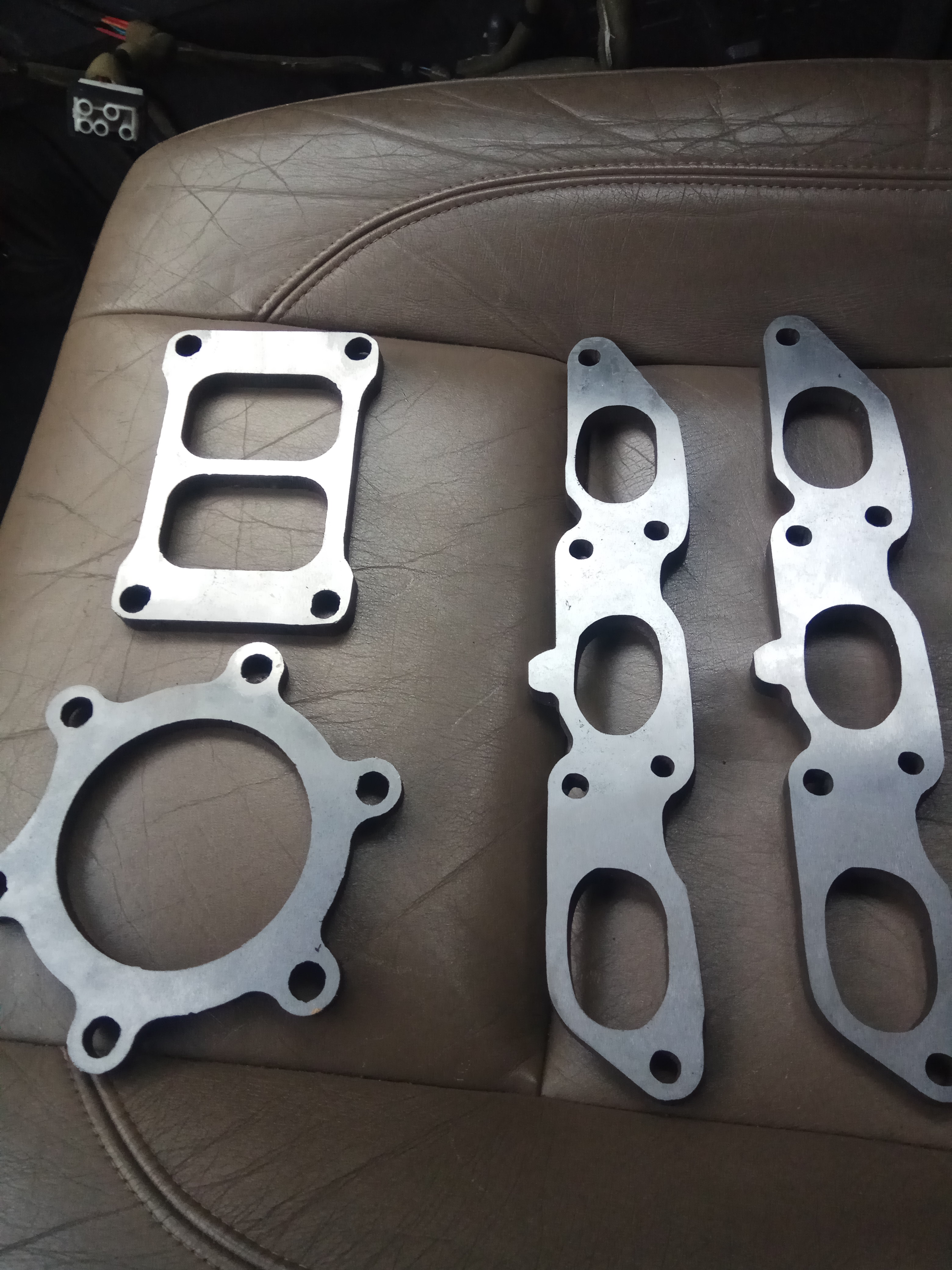

Приобрёл ништяк, спасибо тролю. Будем точить переходник в блок. :D

Повідомлення Djonnik23 » Сер січня 17, 2018 7:58 pm
Впадло было чистить, та и в ручную так не почистить. Так что пискоструйка рулит.
