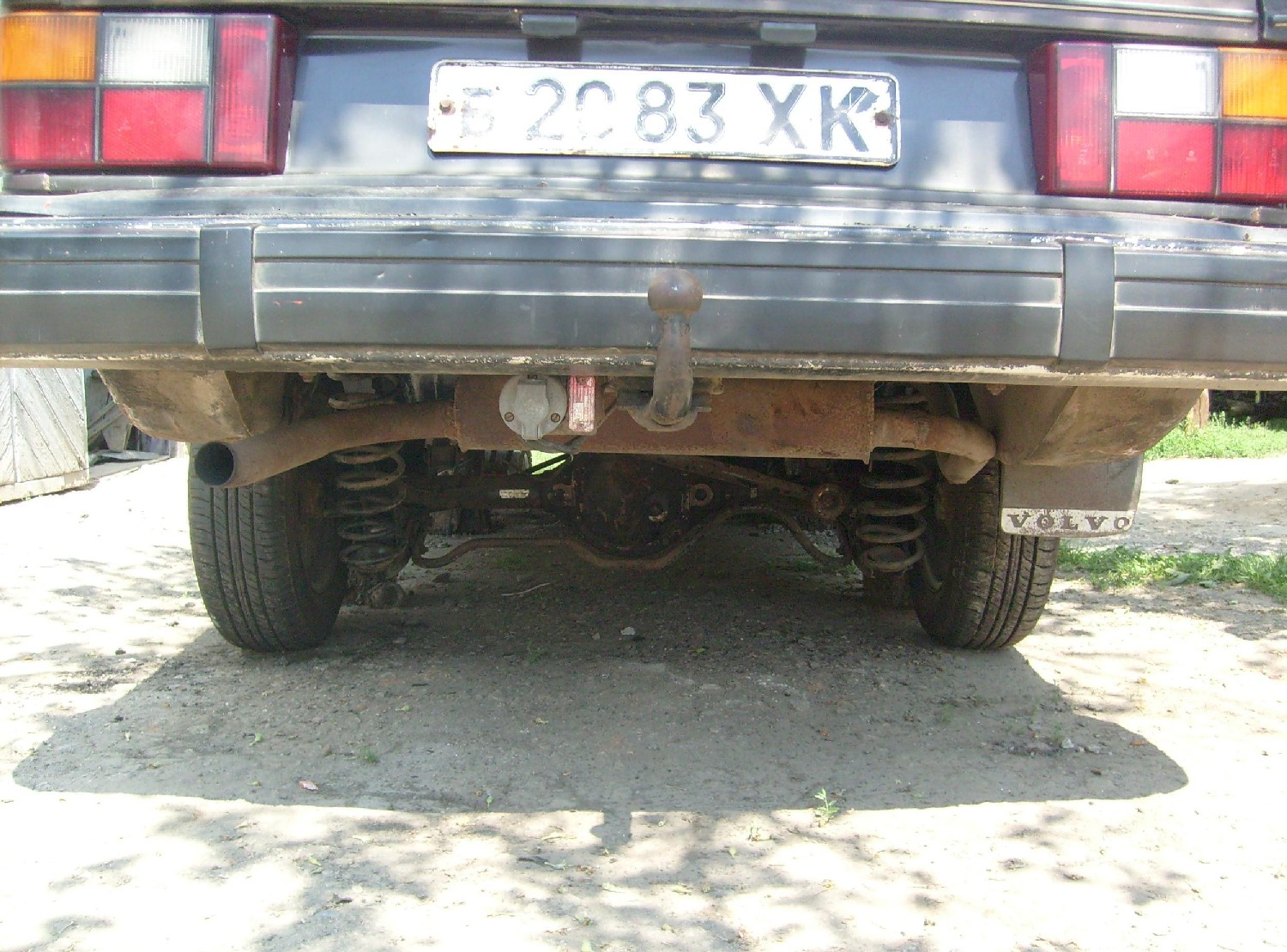

А у нас, а у нас, а у нас в машине ГАЗ! :idea:
Вот оно ГБО на Вольво 244

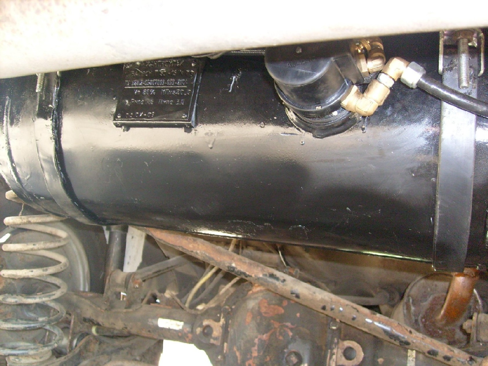

Повідомлення Stas340 » Пон травня 20, 2013 1:54 pm
Еще не полный комплект но самое страшное уже стоит.
Машина стояла в гараже около 7 лет, и задумался как кто я бак топливный помыть, снял его и .... и тут я вспомнил как разговаривали с Мишей и он говорил что как бы можно попробовать в двойку поставить балон вместо бензобака. Короче я примерил посмотрел, посоветовался с Мишей (много советовался :oops: )
И вот после долгих мозгований, насраиваний и т.д. постепенно я поставил баллон так чтобы он не мешал в багажнике поскольку багажник и так не отличается особыми размерами (нихрена не сарайка)
Баллон Харпромтех на 50 литров 300мм

Повідомлення Stas340 » Пон травня 20, 2013 2:00 pm
По расходу немогу сказать поскольку только установил баллон, ВЗУ, проложил магистрали. В пятницу должен прибыть редуктор, так что это еще не конец. А расход на 245 с 2,1 со стромбергом около 15 литров газа в городе, по трассе 13-14, также расчитываю получить и здесь

Повідомлення troll999 » Пон травня 20, 2013 2:02 pm
Stas340 написав:Еще не полный комплект но самое страшное уже стоит.
Теперь на всякий случай нужно защиту какую то придумать, или там баллон хорошо подвешен, на кочках не зацепит?

Повідомлення Stas340 » Пон травня 20, 2013 2:28 pm

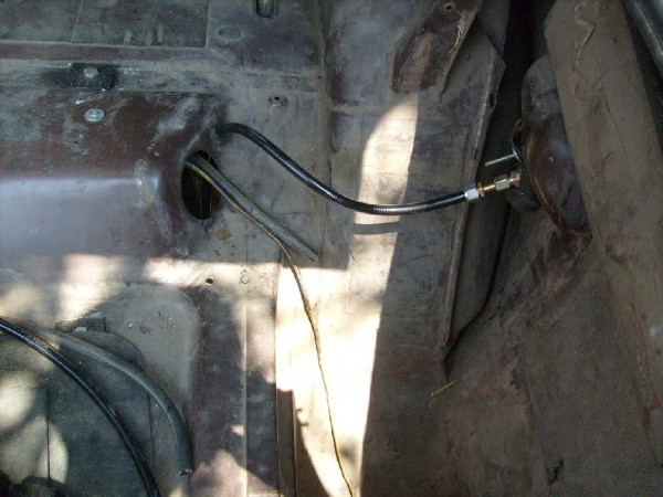

Баллон не становиться нижней точкой, если провести линию от нижней точки моста до фаркопа, то до баллона еще около 10 см, сам баллон подвешен на лентах толщиной чего то около 1,5 мм в пластиковом кожухе. Мульт стоит Алдеса с аварийником (сброс газообразной фазы газа при превышении давления), электроклапаном (чтобы вдруг чего не лезть под машину чтобы перекрыть выход), и указателем уровня с выводом на панель приборов, при первой заправке узнаю насколько точно установил поплавок для отсекателя при заполнении баллона на 80%, примерные расчеты показали что от верхней точки до оси поплавка должно быть 8,5 см при заполнении на 80%.
Магистрали термопластиковые, работать с которыми одно удовольствие, не мог нарадоваться.
За все комплектующие огроменнейшее спасибо Мише, ну и спасибище ему же за консультации и наставления :frends:
Даж один раз двойку получил но то такЭ :oops:

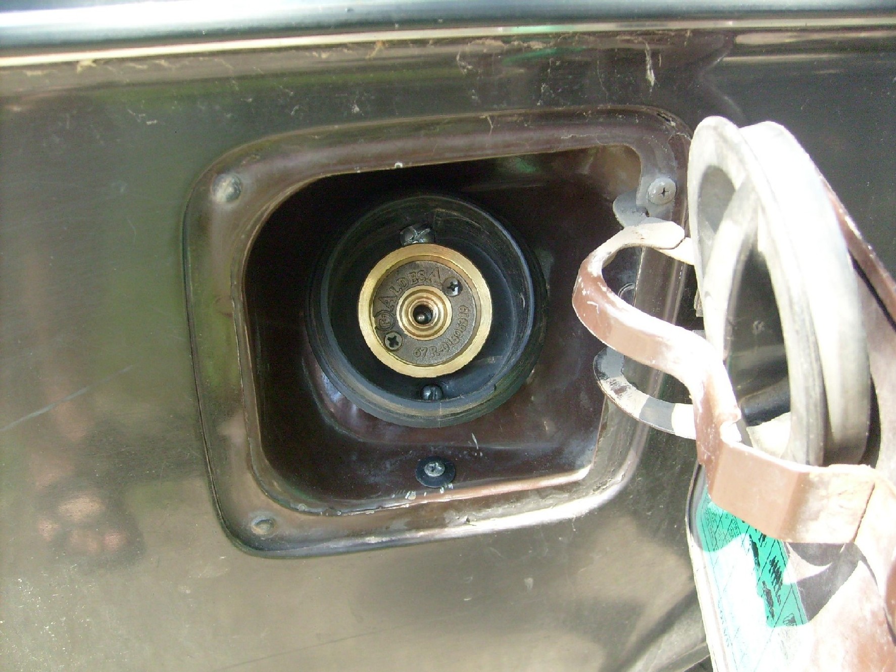

Поскольку при расположении баллона на машине угол положения мультиклапана оказался таким что найти такой мультиклапан в продаже не представилось возможным, потому был сделан макет баллона, для определения правильного расположения заборника и поплавка при отсечке. В итоге мульт под ТОР был установлен в цилиндрический баллон :) как по мне то даже очень симпатишно он там расположился :cars:

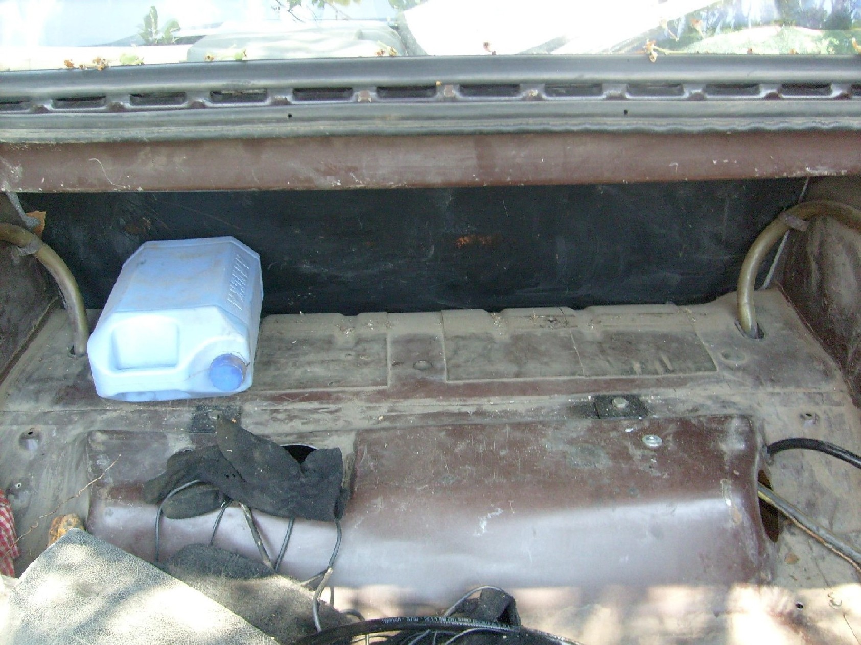

Повідомлення Stas340 » Вів травня 21, 2013 8:06 am
nikolajs написав:Я так понял, вместо бензобака? Не стремно просто на газу? А вдруг зимой не заведешь?

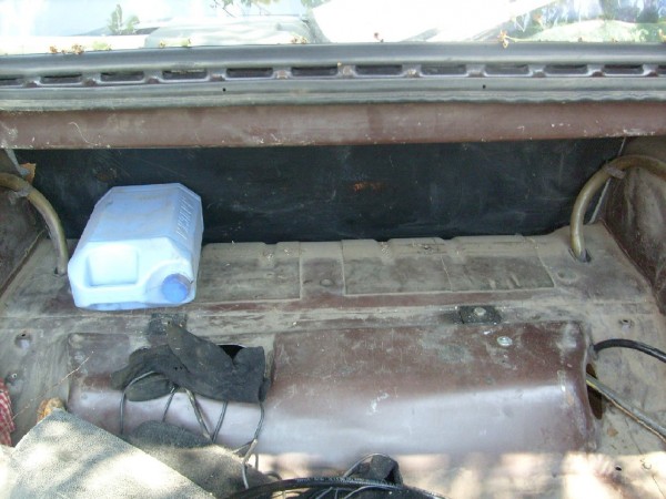

ну а почему сразу "просто на газу"? я уже почти два месяца катаюсь вообще без бензобака, и ниче только не удобно по 5 литров в канистру заливать :)
Бак будет установлен под днищем багажника возле фаркопа, от 10 до 15 литров, смотря сколько получиться втулить, заливная горловина в багажнике в углу, в нишу второй запаски не захотел ставить потому как опять же я жадина, и если уж оставлять багажник свободным то уж в полной мере и портить заначку бензобаком я не хочу, а катаясь на газу таскать за собой бак на 60 литрво вкотором плескается не больеш 10 литров ка кто непо феншую.

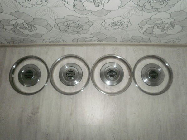

Stas340 написав:ИИИИИИИИИИ я наконецто с бьютирингами и колпачками :idea:
За них отдельное спасибо Косте (fati4) цена не была заоблачной и теперь моя доволен шо слон :idea:
шо это за колпачки?

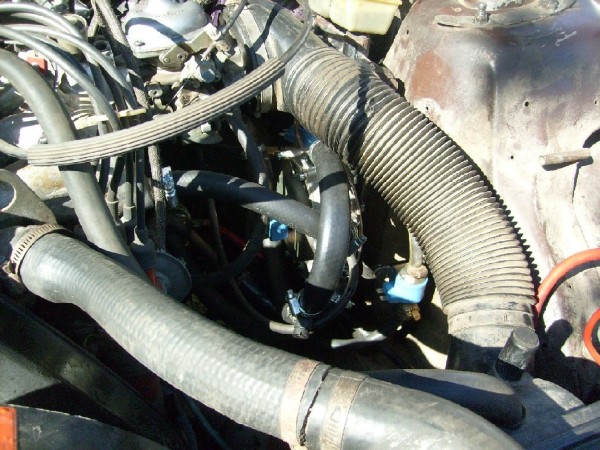

Ну и фотки того как стал редуктор (как то слишком много шлангов получилось, и весь вид портит шланг газа который из-за угла выхода смесителя пришлось делать типа кольцом), ну и то как вписалась в общую панель кнопок переключатель газ-бензин.

колпаки ВольвО на стене это - ЖЫРНО!!!!!! ;)
Shapik198
Повідомлень: 232
З нами з: Пон листопада 26, 2012 1:14 am
Звідки: Винница
Re: Volvo 244 1980 г.в.
Повідомлення Stas340 » П'ят травня 31, 2013 1:27 pm
это не моя фотка :) у меня они храняться на машине где им и положено, хотя поначалу думал в сервант поставить 8-)
Повідомлення alexnax » П'ят травня 31, 2013 3:32 pm
Shapik198 написав:колпаки ВольвО на стене это - ЖЫРНО!!!!!! ;)
Почему ты решил что это стена?? :o Мне показалось что то на полу они лежат
