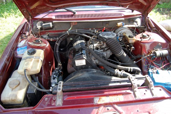

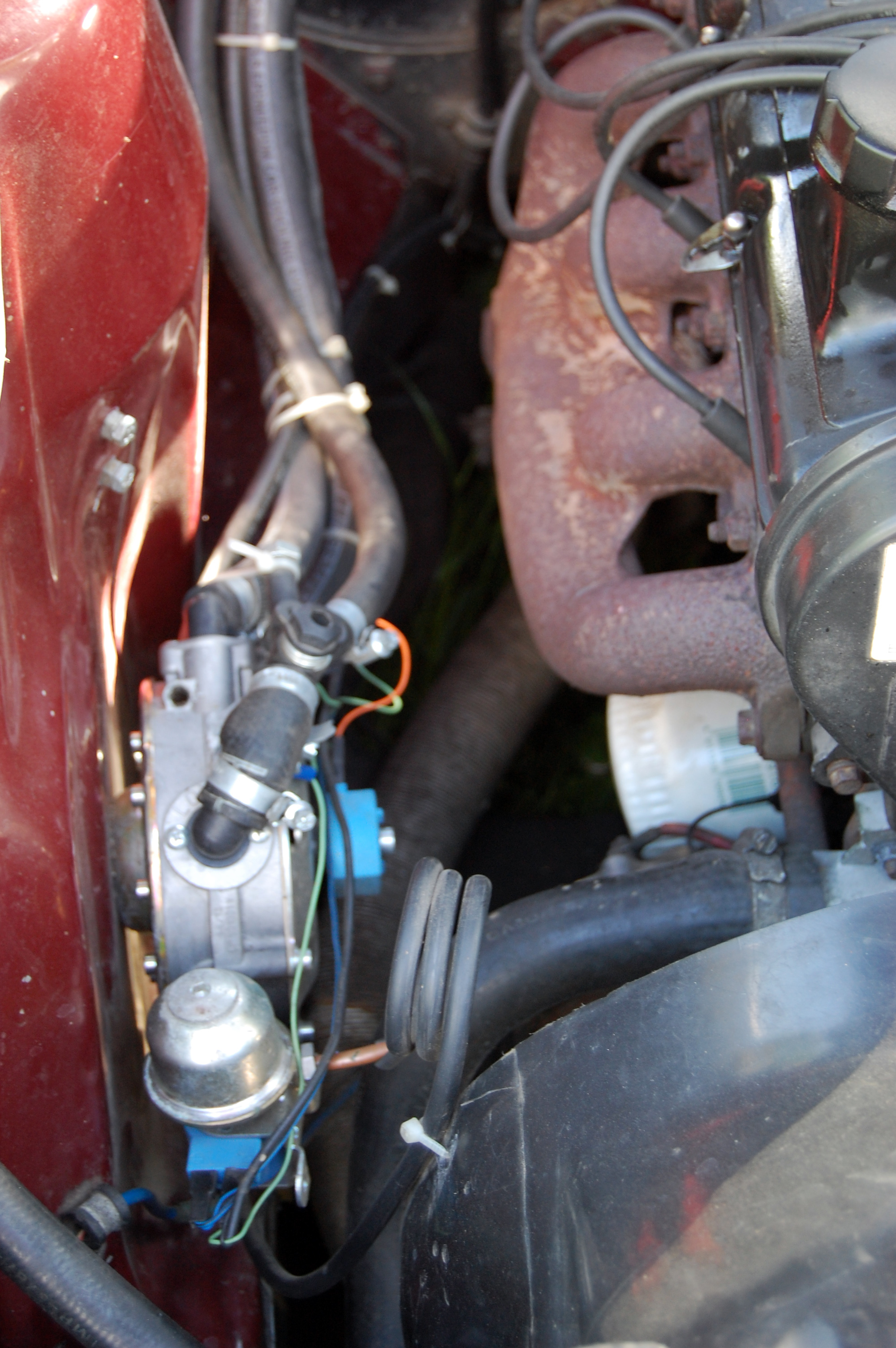

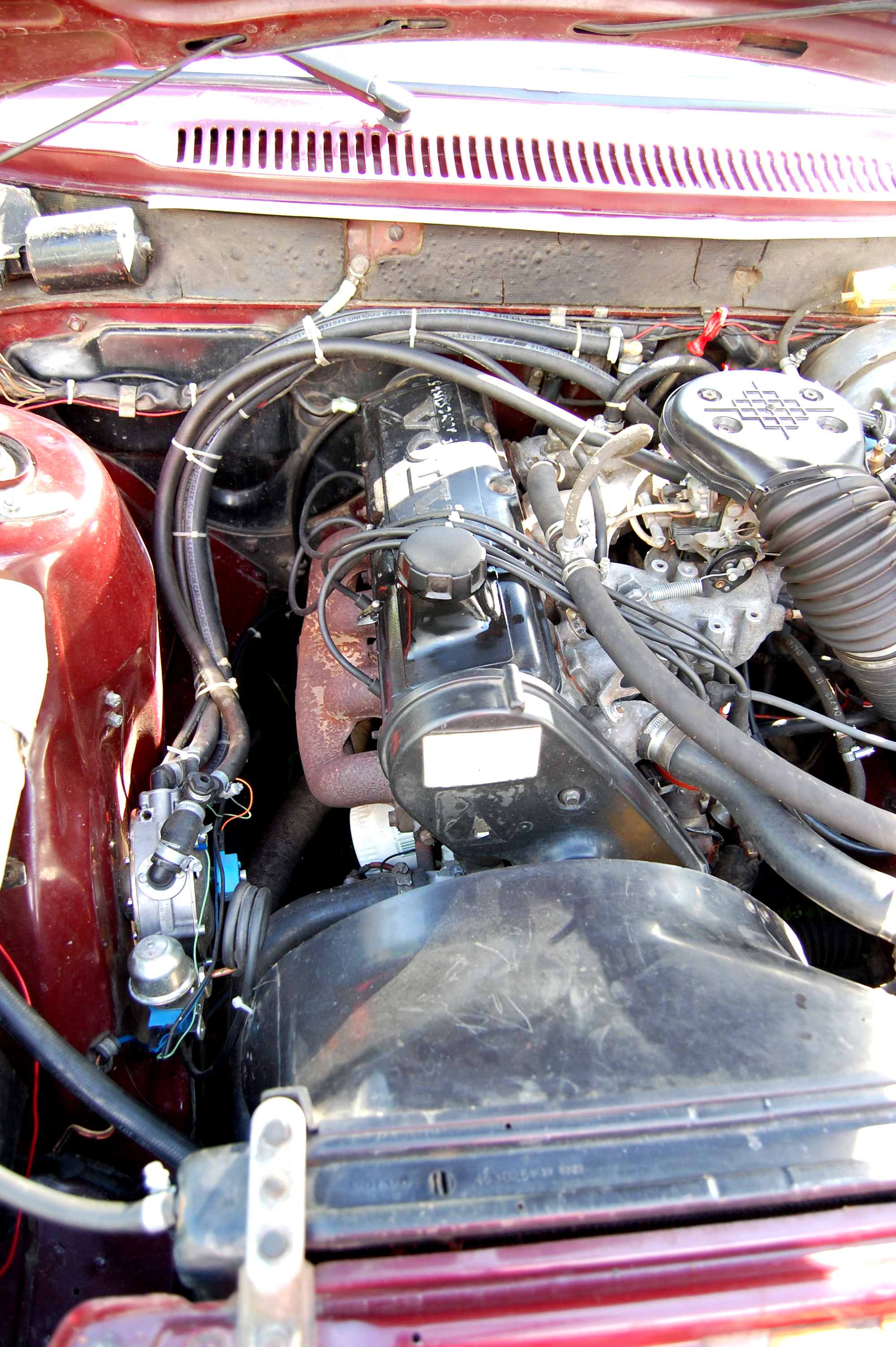

А теперь запоздалый отчет по ГБО.
ГБО 2 поколения, "Ловато". Врезка в карб (в первичную камеру), баллон на 45л в багажнике.
Год использования, примерно 5 тыс. пробега - полет нормальный, нареканий в целом нет за исключением одной проблемы которую опишу ниже.
Проблема, собственно была мной описана ранее, но не ожидал что она напрямую связана с ГБО.
Итак, имели место такие явления длительный старт "на горячую" и периодические проблемы с внезапным падением оборотов ХХ.
В крайних двух поездках местами держал 3500-4000 оборотов на 5й. (спидометр у меня пока не работает). После чего ХХ просто пропадал и появлялись странные "провалы". Ревизия показала что есть переохлаждение редуктора ГБО. На обычных режимах (2000-2500) заметить это было сложно но на повышенных оборотах и расходе газа редуктор покрылся льдом и это стало явным.
Включение печки на минимальное значение сняло проблему как рукой. Пропали провалы, ХХ стал работать безупречно, двигатель заводится "с пол тыка", чему я несказанно рад.
Однако летом печка должна быть выключена, а минимальный подогрев редуктора все равно должен быть. Как это сделать правильно? Кто сталкивался с подобной проблемой?
!! Еще один интересный момент открыл для себя, связанный с непонятными проблемами в работе двигателя.
Если у вас механический бензонасос - ! убедитесь в целостности мембраны !, бенз может просачиваться в картер и через с-му вентиляции картера непредсказуемо "богатить" смесь, делая настройку карба (особенно ХХ) невозможной при прочих исправных узлах. !!

Повідомлення accept » Нед червня 21, 2015 12:19 am
на сколько я наю пологрев редуктора не должен зависить от роботы печки. наверное под ключили редуктор к малому кругу ( на фото похоже на подключение ветки радиатора печки) . я не знаю если кран на печку ( двойку только осваиваю ). второй причиной обледенения редуктора может быть воздушная пробка в самом редукторе.тогда плохо церкулирует антифриз (или вообще не церкулирует ). я на жигулях отпускал хомут на выпускном патрубке чуть приподнимал отвёрткой край патрубка - выпускал воздух - и все проблемы. стояла тоже ловато 2-е поколение. два раза убегал антифриз - приходилось доливать водой. вот восле замены на свежий антифриз и была такая хрень с облединением. зимой так вообще напарился... после удаления воздуха проблема уходила. а теперь вопрос как к знатоку - как разбирается бензонасос и где найти мембрану если порвана. если мои советы не туды - не обезсудьте после ваз только осваиваю вольво. устройство 440 малость выучил. теперь осваиваю 244...у Вас с корпуса воздушного фильтра сверху идёт шланг в сторону колектора, лальше вставлен тройник с которого выходит трубка по менше и идёт... короче просветите что за шланг и откуда и куда он идёт и какую функцию выполняет, и не забудьте о той маленькой трубке что выходит из тройника (если не сикрет) :D :? . заранее спасибо.

Повідомлення rabbit » Нед червня 21, 2015 5:30 pm
accept написав:на сколько я наю пологрев редуктора не должен зависить от роботы печки. наверное под ключили редуктор к малому кругу ( на фото похоже на подключение ветки радиатора печки) . я не знаю если кран на печку ( двойку только осваиваю ). второй причиной обледенения редуктора может быть воздушная пробка в самом редукторе.тогда плохо церкулирует антифриз (или вообще не церкулирует ). я на жигулях отпускал хомут на выпускном патрубке чуть приподнимал отвёрткой край патрубка - выпускал воздух - и все проблемы. стояла тоже ловато 2-е поколение. два раза убегал антифриз - приходилось доливать водой. вот восле замены на свежий антифриз и была такая хрень с облединением. зимой так вообще напарился... после удаления воздуха проблема уходила. а теперь вопрос как к знатоку - как разбирается бензонасос и где найти мембрану если порвана. если мои советы не туды - не обезсудьте после ваз только осваиваю вольво. устройство 440 малость выучил. теперь осваиваю 244...у Вас с корпуса воздушного фильтра сверху идёт шланг в сторону колектора, лальше вставлен тройник с которого выходит трубка по менше и идёт... короче просветите что за шланг и откуда и куда он идёт и какую функцию выполняет, и не забудьте о той маленькой трубке что выходит из тройника (если не сикрет) :D :? . заранее спасибо.
Спасибо за совет. Сегодня посмотрел-потестировал.
Подогрев редуктора подключен перед входом в печку последовательно. При включении обогрева салона даже на самый минимум редуктор сразу прогревается, значит воздушной пробки скорее всего нет.
Судя по всему кран печки присутствует, значит, по идее, с выключенной печкой редуктор совсем не прогревается (?). Выходит, нужно включить его параллельно печке.(?)
Мне еще далеко до знатока по "двойкам", очень далеко)).
Отвечу как смогу.
Насчет вопроса по бензонасосу:
Если стоит оригинал, "Пирбург" то он неразборный, мембрана завальцована в корпусе. У меня стоял "колхозный" разборный от ВАЗа. Я его пока отключил совсем, планирую поставить электрический. Как проверить оригинальный - без понятия, я бы наверное его снял, покачал "бенз" вручную им и посмотрел есть ли утечка.
Насчет шланга:
Это шланг вентиляции картера, он идет от коробочки фильтра системы вентиляции до корпуса воздушного фильтра. На фото кажется что он идет в коллектор, но это не так, он уходит ниже коллектора. Через тройник тонкий шланг подключается к специальному штуцеру на карбюраторе Солекс. Предназначен для улучшения работы системы вентиляции картера на ХХ. Я его подключал, отключал - разницы не заметил. Сейчас он у меня заглушен.

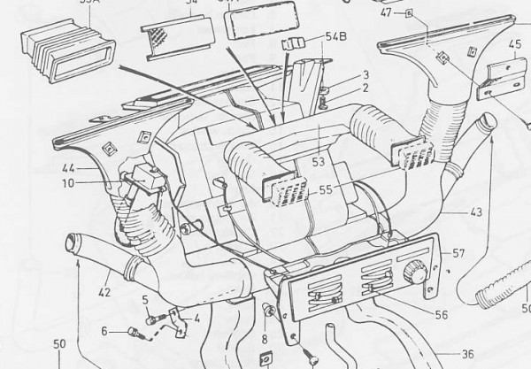

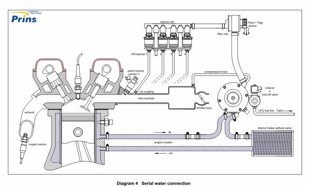

Повідомлення rabbit » Нед червня 21, 2015 6:26 pm

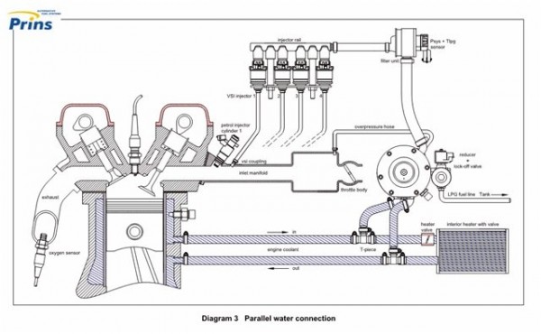

Клапан точно есть (№10 на картинке ниже), значит мне неверно подключили подогрев редуктора, надо делать параллельное подключение (((.
А вот собственно два варианта подключения в зависимости от наличия/отсутствия клапана, перекрывающего поток ОЖ через радиатор печки:

Повідомлення accept » Нед червня 21, 2015 8:28 pm
rabbit написав:Клапан точно есть (№10 на картинке ниже), значит мне неверно подключили подогрев редуктора, надо делать параллельное подключение (((.
подключать так как на первом рисунке я думаю смысла нету. та же картина - закрыт радиатор печки - циркуляции не будет.хотя для зимы и отсутствии клапана такой способ более эффективен. на мой хлопский розум - если есть клапан - только второй вариант. и вопрос : я не нашёл ручной подкачки на своём бензонасосе . может есть способ без неё как-то покачать. да и ещё - это сугубо моё мнение - я бы поставил редуктор на левом стакане. всё-таки такое опасное соседство с выпускным коллектором который как сковородка...бережёного Бог бережёт. а может это последствия роботы в реанимации и не стоит обращать внимания... но я бы не рисковал. решать Вам. нас вольвоводов в Украине и так мало (я имею в виду машины) нас беречь надо :D :welcom:

Повідомлення rabbit » Нед червня 21, 2015 10:36 pm
accept написав:
Ручной и не должно быть, я имел в виду открутить насос и покачать рычагом привода, там усилие небольшое. Посмотреть будет ли протечка в полость привода (соответственно и в картер).
Насчет подключения подогрева - да, собственно вариант со второй картинки и буду делать, пока что включено как на первой.
Что касается установки редуктора - вроде как не имеет значения с какой стороны, главное чтобы низко. Насколько мне известно. :?

Повідомлення accept » Пон червня 22, 2015 12:52 am
на счёт низко-первый раз слышу. какая разница он же подаётся под давлением. вон Стас вообще вместо бака балон поставил... а сторона значения не имеет - я безопасность имел ввиду. эта система имеет привычку со временем подпускать газ...и найти теч сложно - воняет а откуда не найдёшь. не заморачивайся -это я так для подстраховки

Повідомлення rabbit » Пон червня 22, 2015 11:09 am
accept написав:на счёт низко-первый раз слышу. какая разница он же подаётся под давлением. вон Стас вообще вместо бака балон поставил... а сторона значения не имеет - я безопасность имел ввиду. эта система имеет привычку со временем подпускать газ...и найти теч сложно - воняет а откуда не найдёшь. не заморачивайся -это я так для подстраховки
Низкое расположение касается именно редуктора для устранения проблем с циркуляцией ОЖ.(ниже уровня ОЖ в системе)

Повідомлення accept » Вів червня 23, 2015 1:03 am
rabbit написав:
всё возможно - спорить не буду. Вы случаем в сторону ровно не ездите. дорога проходит через мой город - можем увидится ...

Повідомлення Stas340 » Сер червня 24, 2015 10:51 am

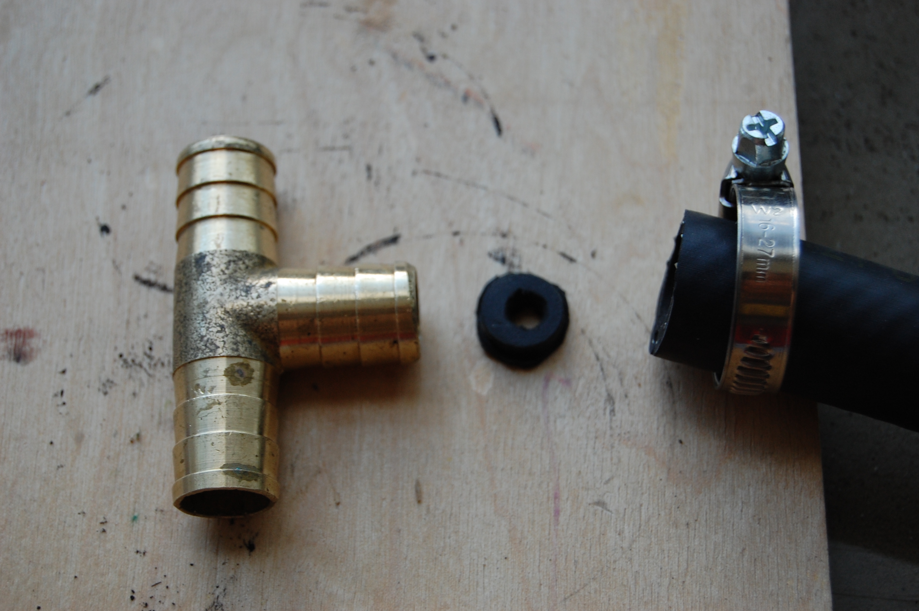

Ну как бы подключать редуктор последовательно можно но только на машинах на которых поток горячего воздуха перекрывается заслонкой (для отсечения воздушного потока от радиатора) в двойке стоит обычный кран, потому врезать надо только параллельно.
у меня врезано в шланг радиатора отопителя через тройник, второй выход подключен к выходу на коллекторе (не знаю есть ли такой на "золотом" коллекторе) viewtopic.php?f=54&t=27116&start=210#p262525
ЗЫ как то не понятен мне ход установки всего на противоположной "от всего" стороне и прокладкой полтораметровых шлангов :?

Повідомлення ivan@m » Сер червня 24, 2015 12:49 pm
Stas340 написав:
тоже непонимаю эт ой шняги... единственное обьяснение это подогрев от коллектора,но это шляпа.

Повідомлення rabbit » Сер червня 24, 2015 3:16 pm
Stas340 написав:Ну как бы подключать редуктор последовательно можно но только на машинах на которых поток горячего воздуха перекрывается заслонкой (для отсечения воздушного потока от радиатора) в двойке стоит обычный кран, потому врезать надо только параллельно.
у меня врезано в шланг радиатора отопителя через тройник, второй выход подключен к выходу на коллекторе (не знаю есть ли такой на "золотом" коллекторе) http://volvo.com.ua/forums/viewtopic.ph ... 10#p262525
Уже прикупил тройнички, буду переделывать.
На "золотом" не нашел, мало того, у меня движок с 940, и на "голове" одно из отверстий подогрева коллектора заглушено заводской красивой заглушкой. Странно как-то. Выходит там в коллекторе сейчас нет транзитной циркуляции ОЖ.

Повідомлення rabbit » Сер червня 24, 2015 3:22 pm
ivan@m написав:
Stas340 написав:
Обьяснение простое. Когда ставили ГБО у меня еще был ГУР. Вторая причина - врезка в Солекс идет со стороны выпускного коллектора.
Мне нравится что он с этой стороны - к нему удобный доступ. С другой стороны и так всего налеплено - рулевой вал, вакуум со своими трубками, гофра, провода, бензо шланги, тросики. Длина шлангов проблем не доставляла, есть проблема с неверным подключением подогрева редуктора, не связанная с их длиной.
Если есть еще какие-то соображения против размещения редуктора в этом месте - скажите, может я что то важное упустил. Я вижу одни только плюсы.

Повідомлення Stas340 » Сер червня 24, 2015 3:26 pm
ну в принципе если учитывать гур и такой коллектор то удобней оно все таки наверное возле выхлопа, стромберг меньше места занимает и выход смесителя внизу потому там вообще шланг газовый 2 метра выйдет если поставить возле выхлопа))

Повідомлення rabbit » Чет червня 25, 2015 11:25 pm
Вчера переделал подогрев редуктора.
Вот такие тройнички, ответвление на редуктор откалибровал на меньшее отверстие с помощью резиновой прокладки. Чтобы был приоритет печки.
Проехался, вроде все гуд, работает, греет как надо и не протекает. Посмотрим.
Орудовать под коллектором почти вслепую, протискивая руки между трубками, проводами и тросиками это конечно тот еще "дзен". "Какой проктолог умирает во мне" - сказал бы поэт.
