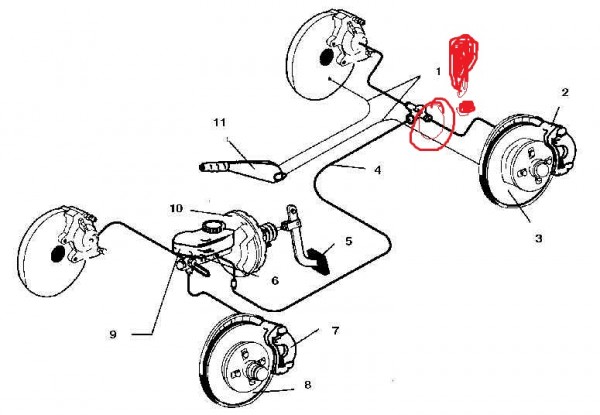

Повідомлення Игорь74 » Нед січня 25, 2015 5:30 pm
А не может быть заглушена магистраль(у меня на 740 был шарик вставлен в этом месте,тормозного диска можно сказать не было)?
viewtopic.php?f=17&t=34003

Игорь, в 240й вообще другое строение магистралей и распределителей. Глядя на твои диски, понял что мои ещё очень огонь.
Коль, так мне механ и сказал сделать, спасибо. Пробовать это дело буду когда на плановый ремонт встану. А для этого осталось найти пару-труйку тысяч.
Макс, тоже вариант, с учётом того что у меня в тягах моста сайленты пора менять его колбасит при трогании не слабо, могло и заломаться что-то. Я этого не чувствую, но когда в яме сидел и мой друг машину подкатывал чуть не офигел.

Повідомлення Игорь74 » Нед січня 25, 2015 8:05 pm
Та картинка от фонаря,не знаю с какой машины,я просто место показал где трубка была заглушена
Повідомлень: 1634
