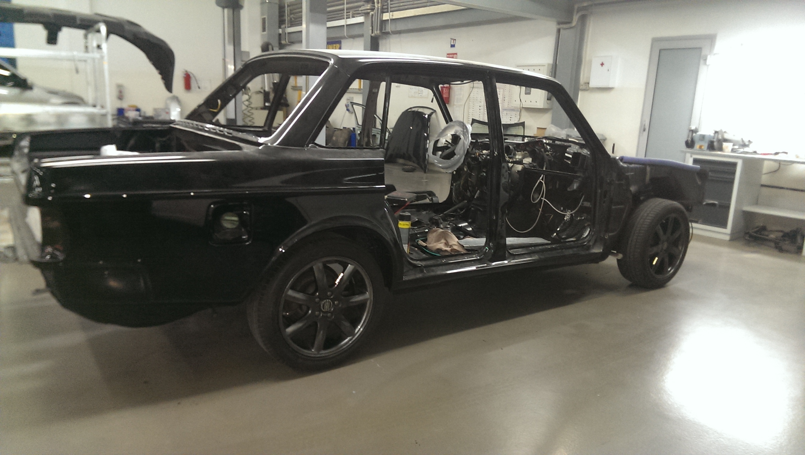

Повідомлення IIIYPAH » Сер березня 04, 2015 11:26 pm
ну что поехали :cars: :cars: :cars:
были пройдены первые метры своим ходом.
предстоит еще много работы, но она уже не только заводится, но и передвигается
правда пришлось повозится перед тем чтоб ее легко сдвинуть с места
- как оказалось были сбиты фазы, и пришлось все устанавливать по уму, т.е. по меткам ;)

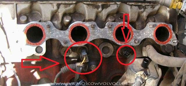

- был решен вопрос с датчиком температуры, как оказалось их в голове два, так вот один был подключен - тот который выводит инфо на приборку, а тот что на мозги и зажигание был подключен на датчик детонации, и авто оооочень долго заводилось - приходилось долго мучить чтоб завелась, но теперь уже все хорошо проблема обнаружена и решена, и авто заводится с пол оборота :viking:
на фото ниже

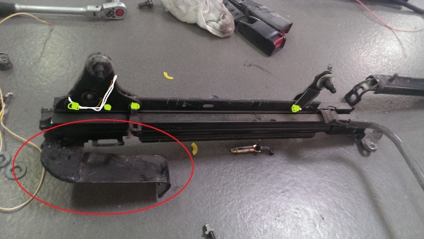

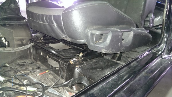

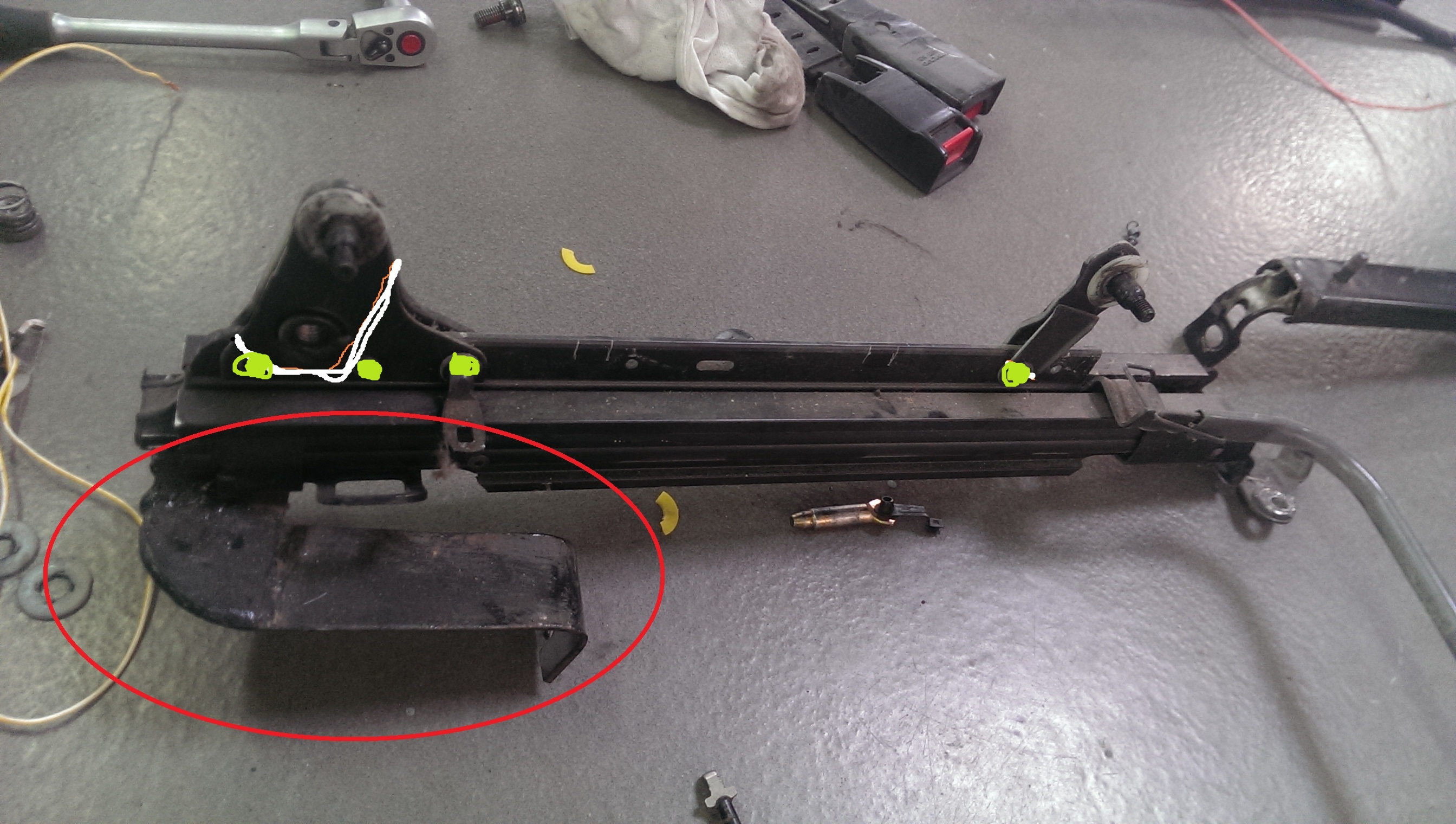

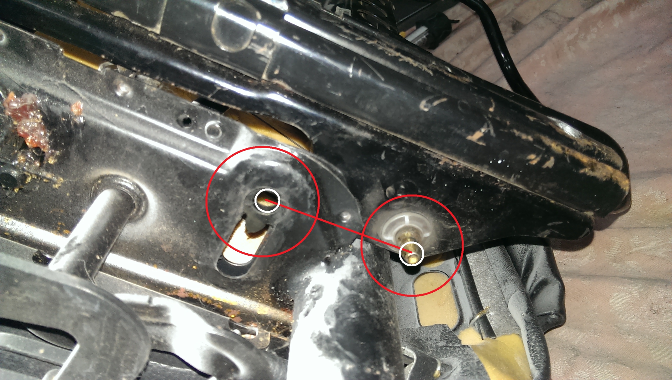

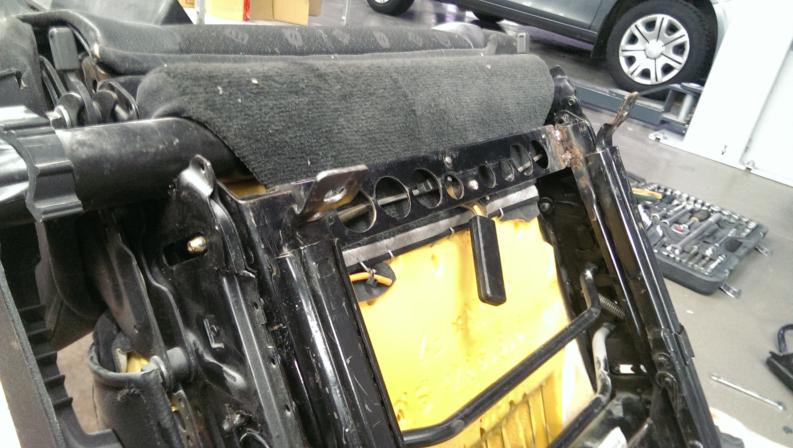

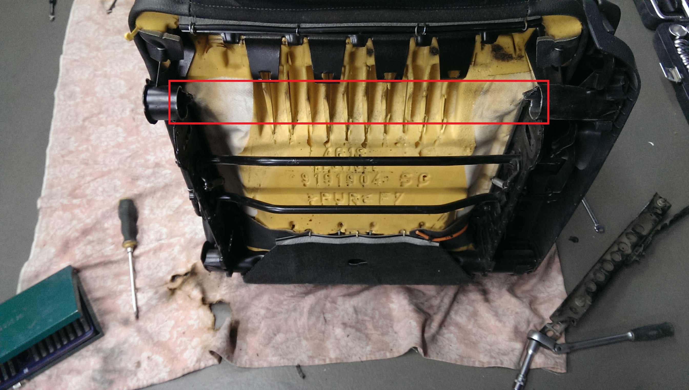

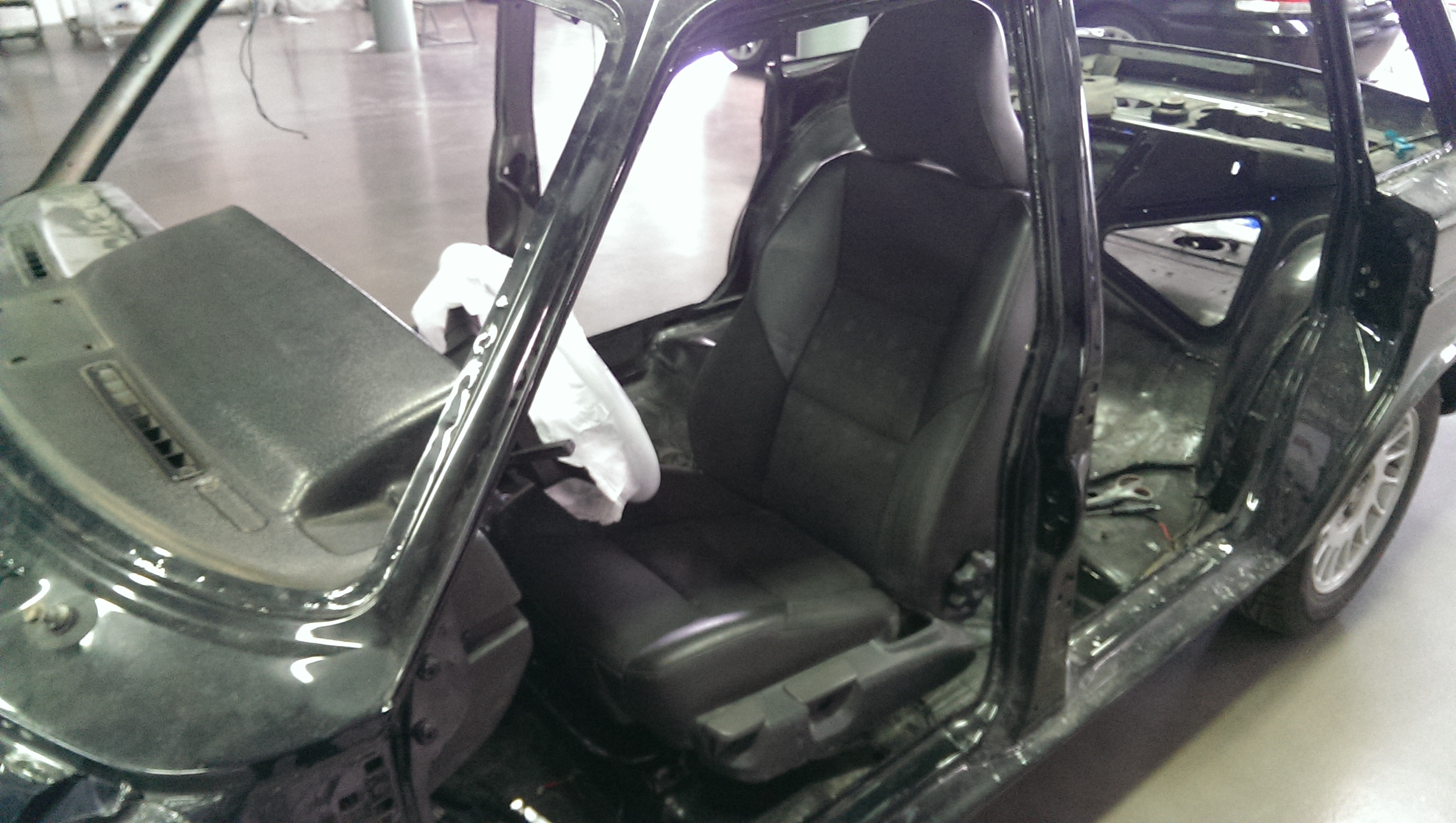

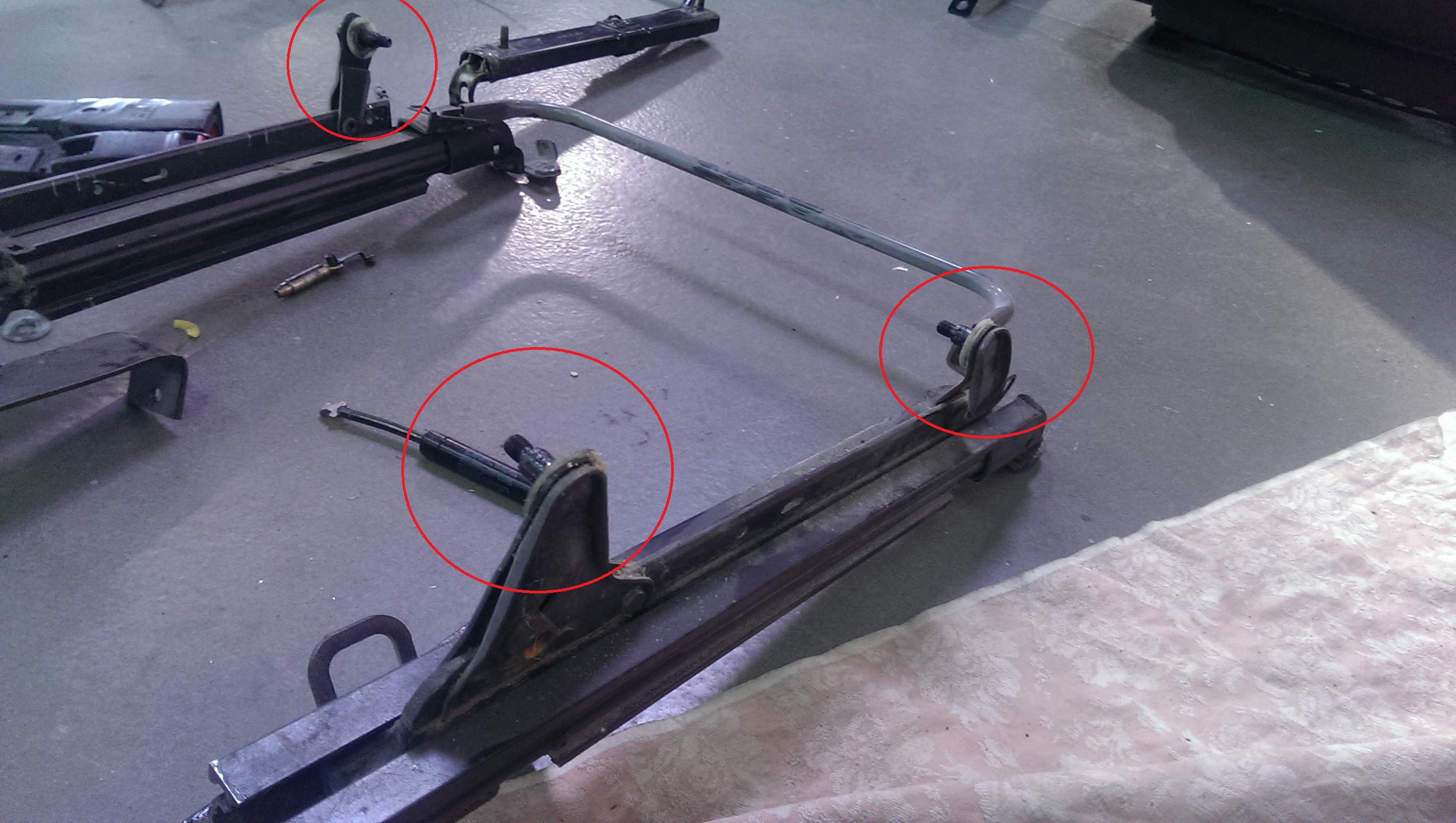

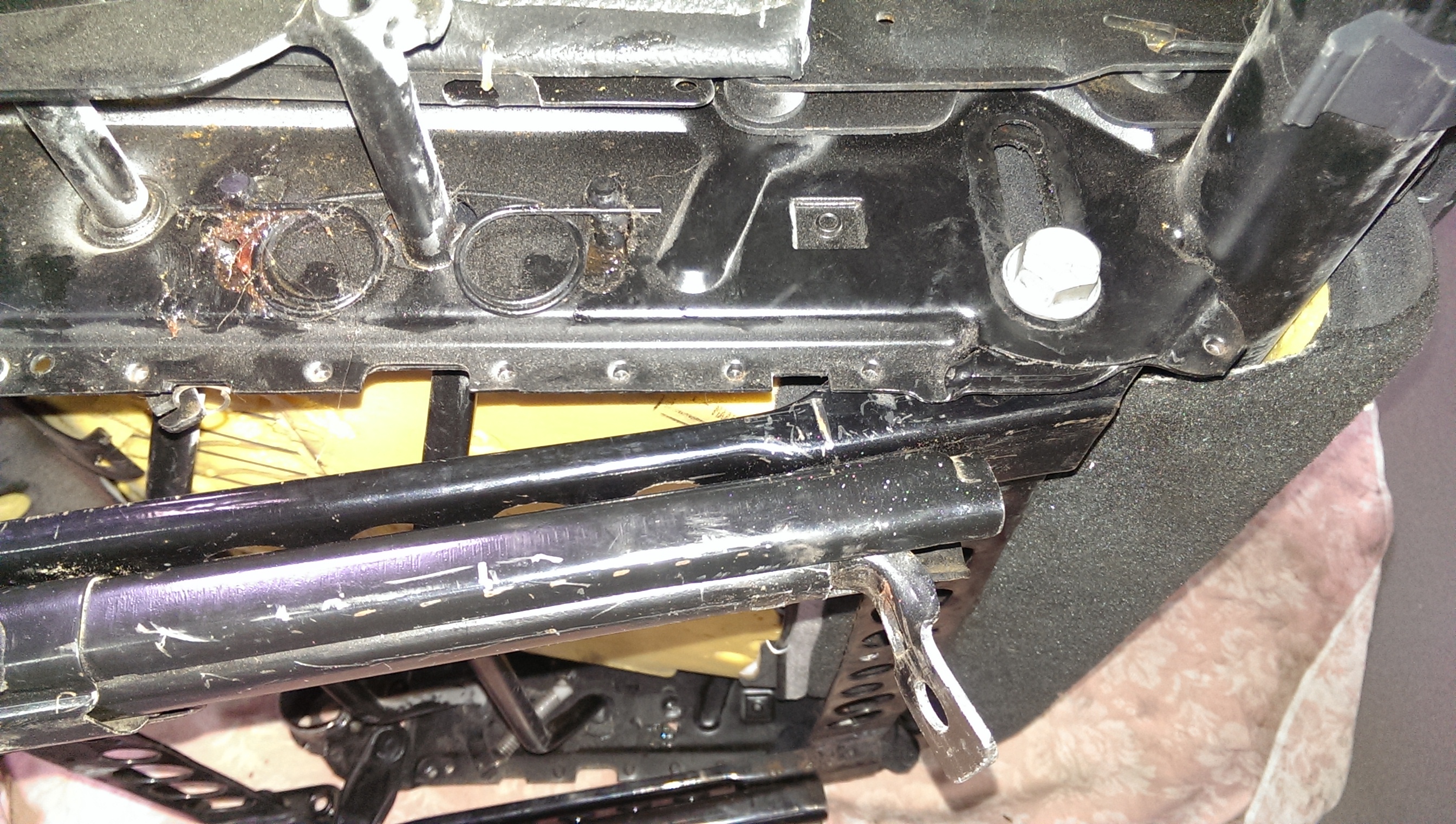

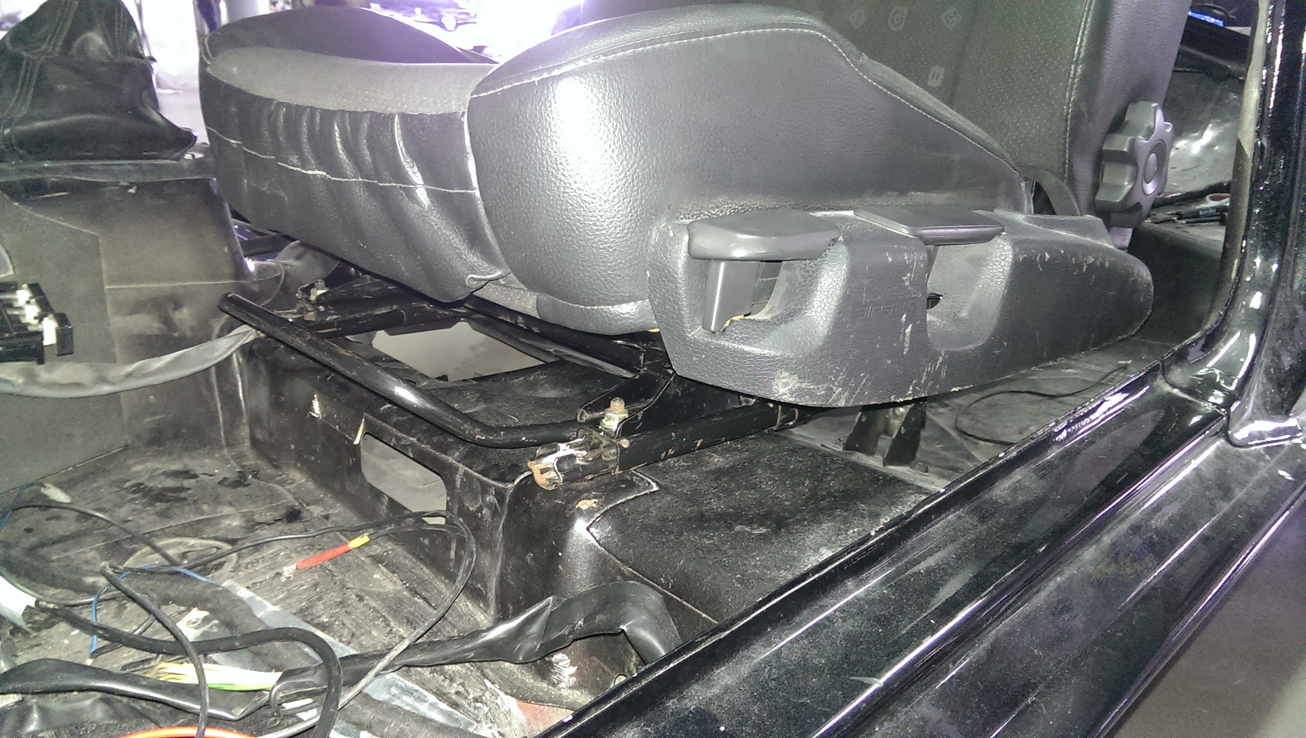

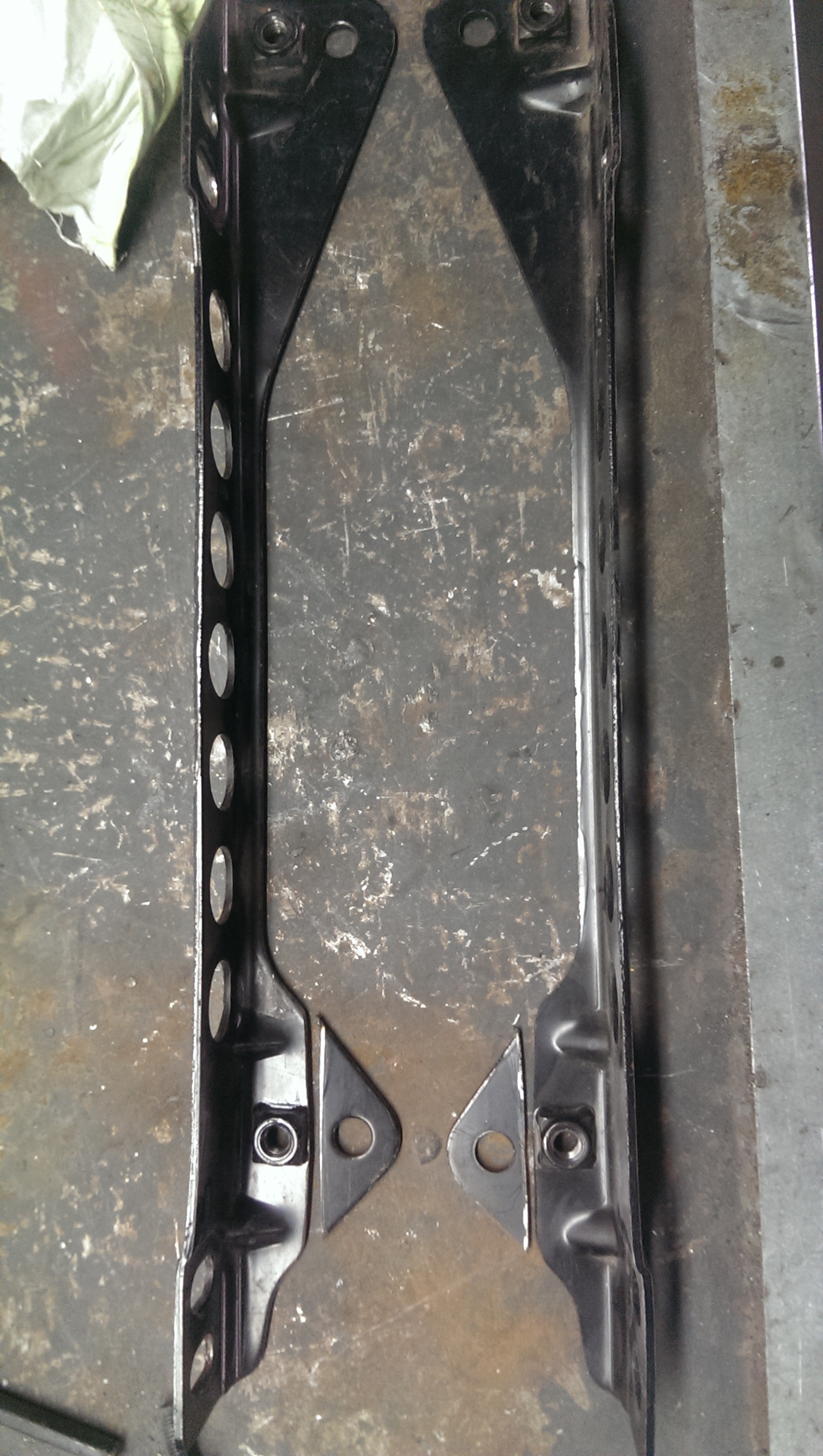

Повідомлення IIIYPAH » Нед березня 15, 2015 12:47 am
ну что, процесс движется

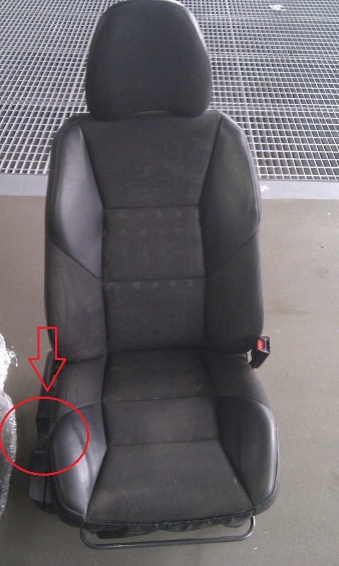

кто помнит мною были приобретены сиденья от S60, т.к. родные уже были в достаточно плачевном состоянии, спинка была кривой, поролон уже как труха - в общем печально
сначала было принято решение оставить салазки от сидений Ы60, т.к. и салазки на родных плоховато работали, была сооружена металлическая конструкция и приварена к салазкам от Ы60, обведена на фото ниже красным
но сиденье очень высоко стояло да и эстетический с заду не радовал глаз, да и задним пассажирам эта металлоконструкция доставляла неудобство - можно было ударится об нее
на таких сиденьях был пройден один сезон, до того пока авто не стало на капитальный ремонт, и вот сейчас когда дело приближается к логическому завершению, дошли руки и до сидений, а вернее их более правильной установке, все таки высокая посадка как то неудобной оказалась при отсутствии регулировки руля как в современных машинах
так вот:

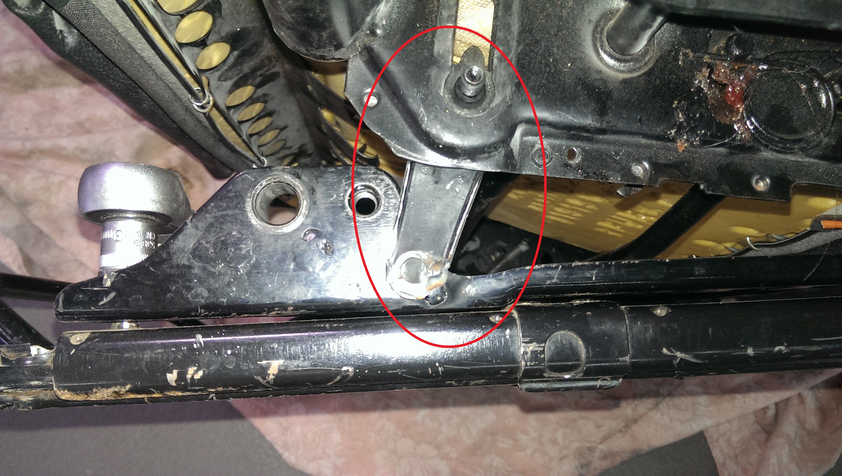

- были найдены родные салазки, благо их не выкинули и не куда не дели
- сняты салазки с сидений Ы60, снимаются очень легко, откручиваются четыре винта (с пружинками), ВАЖНЫЙ МОМЕНТ они вкручиваются во внутрь сиденья фото ниже
как оказалось кронштейны сидений от 240 по размеру влазят во внутрь сиденья Ы60
на фото - это задняя часть сиденья, кронштейн на этом фото от водительского сиденья (240, с регулировками по высоте), мой совет - их можно срезать, т.е. рассоединить - разрезать, в дальнейшем будет легче - собирать, опробовал на пассажирском сидении (водительское делал первым)
фото №4
показано что передняя часть немного не совпадает по длине, но это не проблема
переходим к самому главному - срезаем заклепки с салазок от Ы60, те что обведены зеленым цветом на фото ниже,
и подгоняем их так что б можно было легко приварить к креплениям сидений 240 (для удобства - крепление сидений можно открутить от салазок), НО их надо приварить с направлением В НАРУЖУ фото ниже
опять же, сиденья от Ы60 в моем случае имеют регулировки по высоте передней и задней части по отдельности, регулируются достаточно просто,
я изначально думал оставить регулировку только передней части, закрепив жестко заднюю часть как на фото
посадка стала ниже, очень удобно,
но оставалась маленькое НО, передняя часть в самом низком положении была как то высоковато,
вроде ничего, но поддавливало чуток в бедро и при дальних поездках ноги могли б неметь (садил несколько людей и спрашивал впечатления от посадки)
решил также сделать вариант когда и задняя часть регулировалась бы
(при демонтаже еще необходимо снять два амортизатора которые поднимают заднюю часть сиденья, снимается достаточно легко, только знать надо - с внешней стороны в месте соединения спинки и седла отгибаем седло и смотрим, стопорная скоба, ее оттягиваем отверткой и амортизатор выпадет
ставить я его на 240 крепления не стал, хотя с большим трудом и матом еле-еле вставил, но от него толка не увидел)
так вот подогнал и приварил задний кронштейн как на фото - обведено белым
опять же не забываем то что его надо устанавливать винтом в наружу, а не во внутрь как на Ы60
еще один момент, когда подгоняем винты - необходимо опустить фиксирующие звездочки - вниз
так же я взял и сдуру срезал одну поперечную трубу-усилитель под водительским сиденьем - мешало,
сделал ошибку не надо было отрезать, лучше б разрезал крепление как писал выше, с пассажирским сиденьем такого не делал
ну и причина того - почему рекомендую разрезать водительское крепление от 240 на две раздельные части, как в варианте пассажирского сиденья, удобный монтаж и подгонка крепления, фото ниже
на фото видно отрезанные треугольники - они то и упираются в трубу поперечину которую пришлось срезать на водительском сидении, на пассажирском я отрезал всего лишь эти треугольники
а в водительском варианте когда я приварил все четыре винта, а они все торчат в наружу - как все это всунуть во внутрь сиденья Ы60?, пришлось согнуть поперечину и вставить изнутри (надеюсь поймете при установке), вроде ерунда но повозиться пришлось
сейчас приоткрою маленькую тайну - если видели на фото - руль замотан в кулек - почему спросите - перетянут в кожу
сиденья - шьются, вернее перешиваются
поэтому фото как стоят сиденья будет уже тогда когда будет все готово :-P :bye: ;)

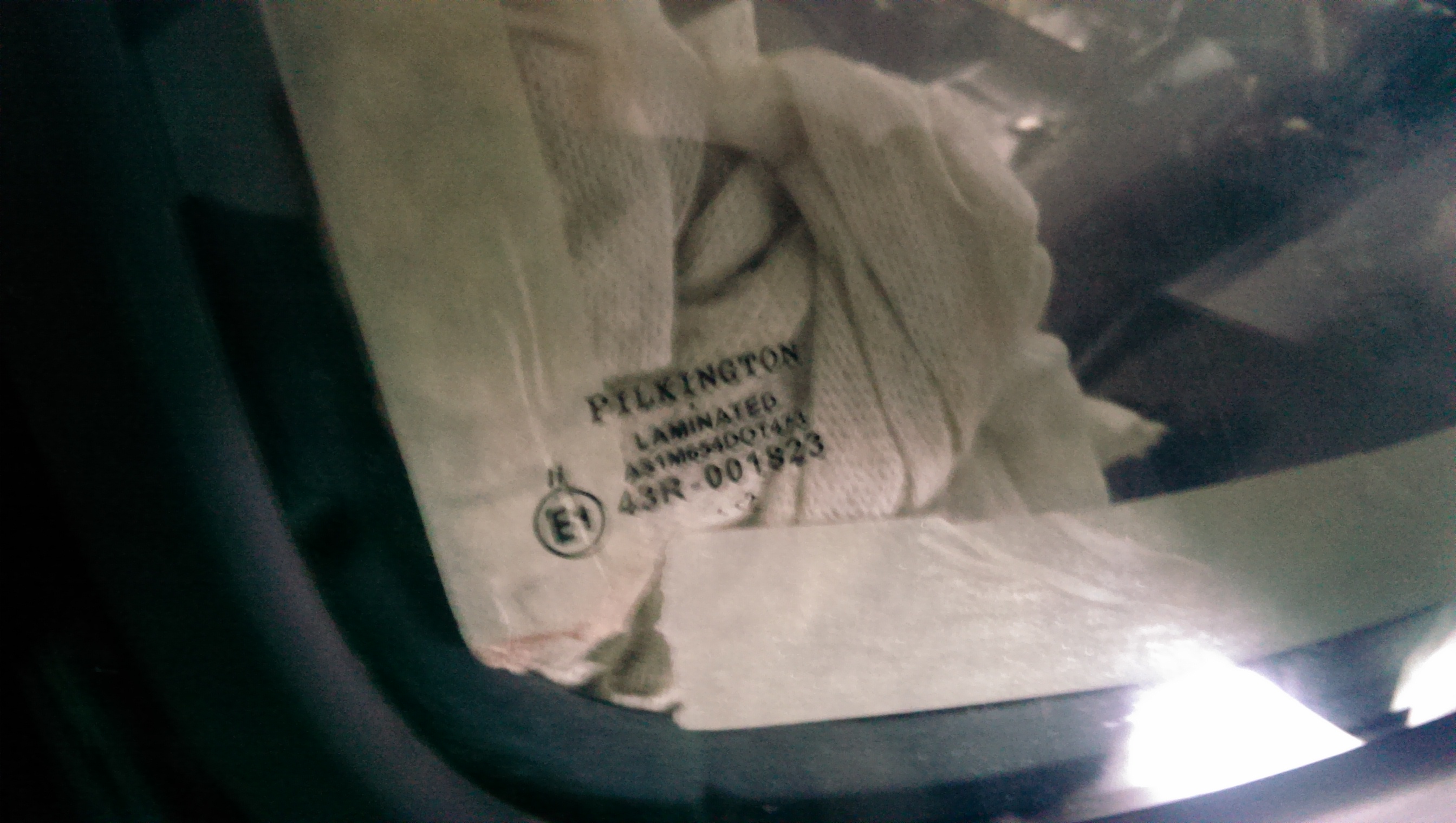

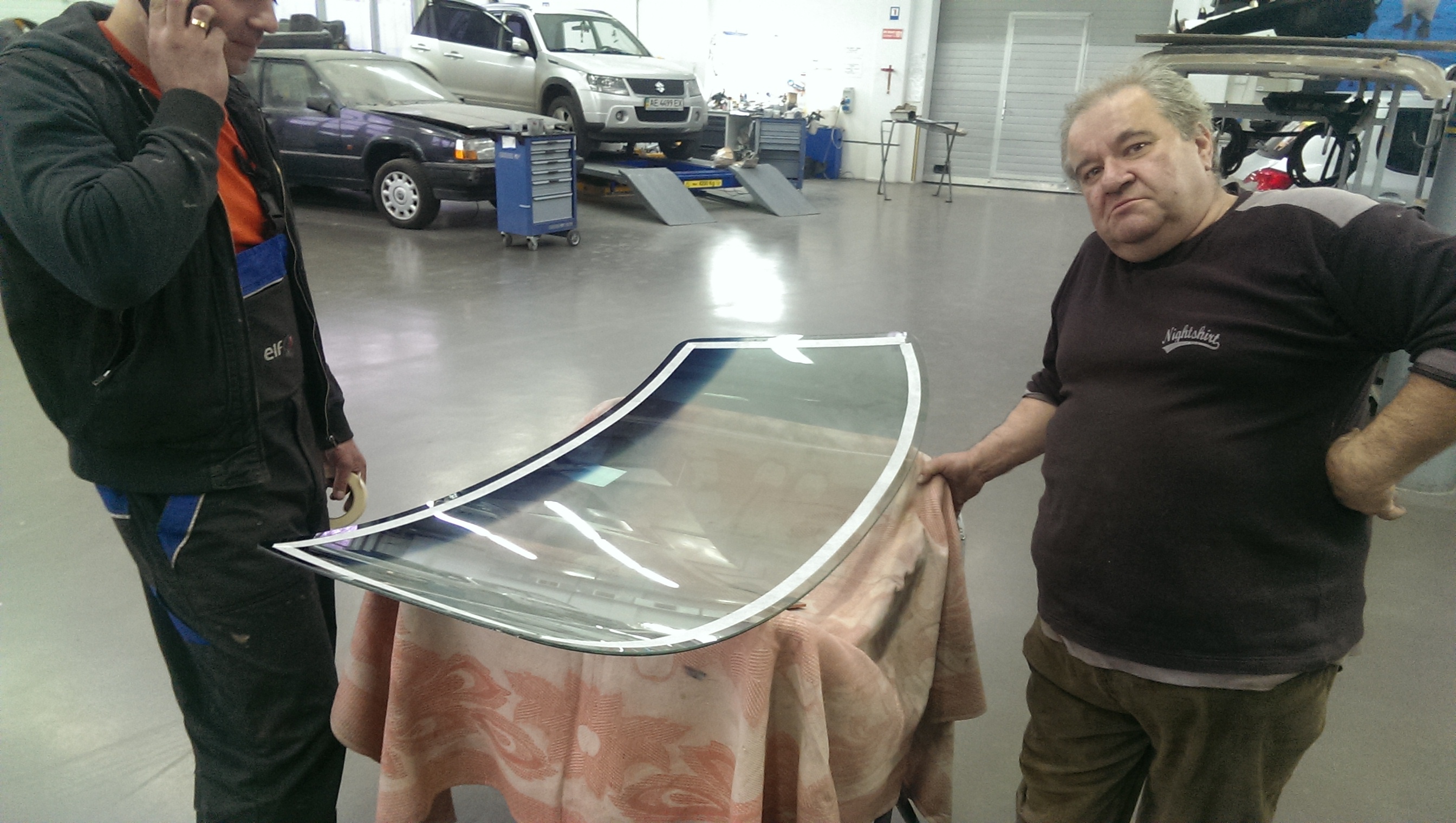

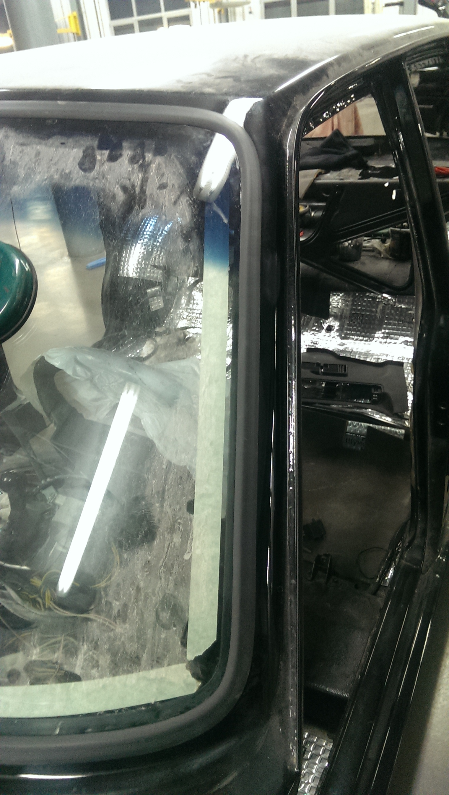

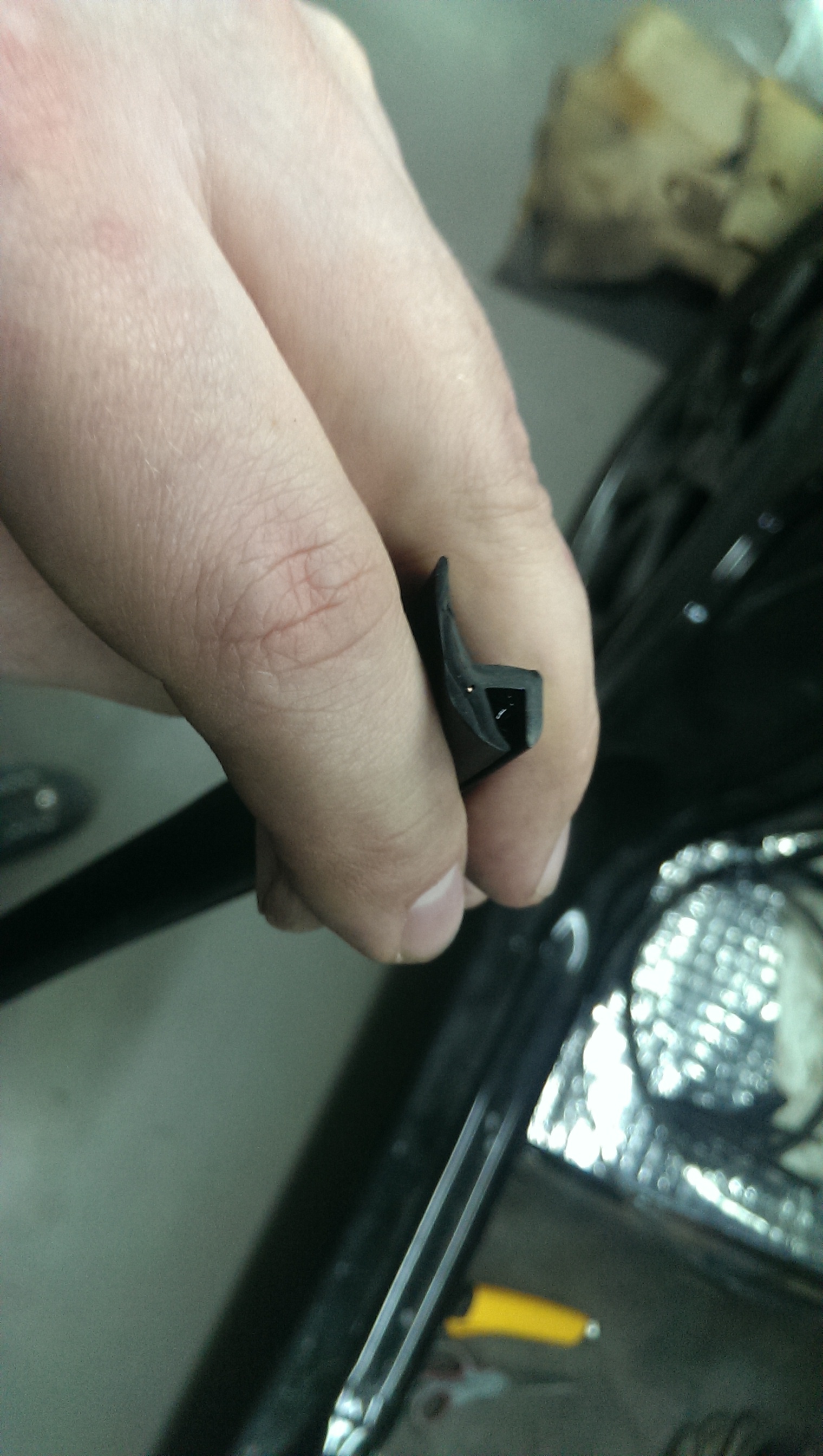

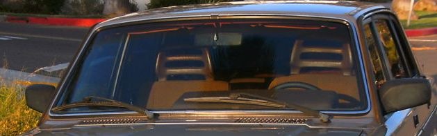

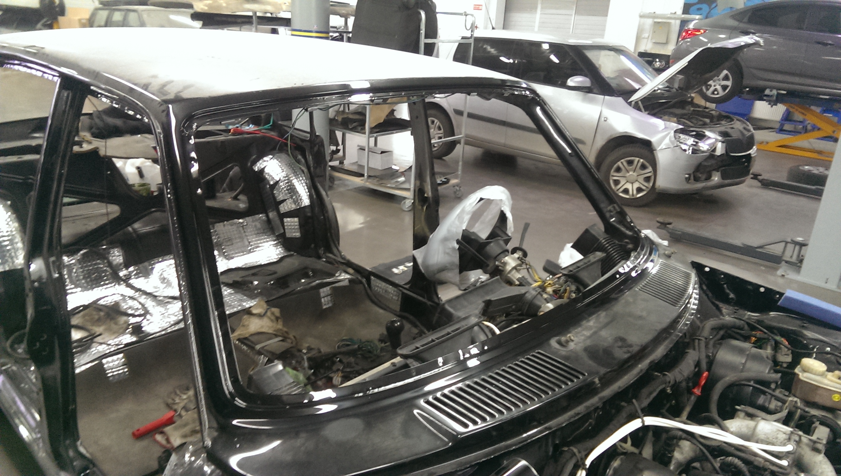

Повідомлення IIIYPAH » Сер березня 18, 2015 10:24 pm

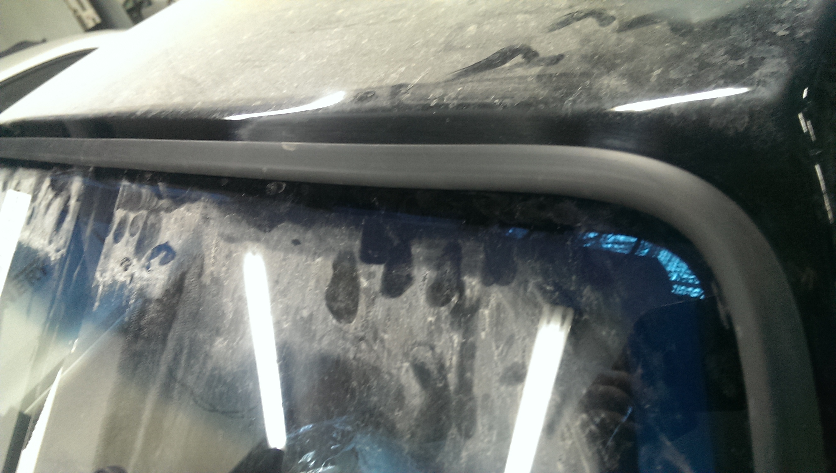

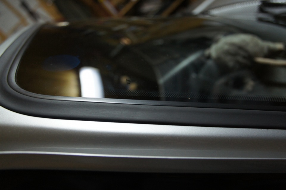

подошло время установки лобового стекла :viking:
но как обычно мы не ищем легких путей :drag:
сейчас объясню почему
у меня автомобиль 90 г.в но модельного 91-го
в этот момент произошла смена в крепеже лобового стекла, а именно - молдингов
от хромированного
к резиновому
на этом фото оригинальное лобовое, на нем видно что по мимо резинового молдинга есть еще полоска - эта полоска алюминиевая направляющая которая идет по периметру лобового стекла в которую вставляется резиновый молдинг, он приклеен и идет сразу со стеклом
остатки от моего молдинга
так вот еще года полтора назад я приобрел себе стекло - новое, не оригинал, стоило на тот момент не дорого
но при покупке я обнаружил, что стекло не совсем такое как мне хотелось, т.е. оно было для вариантов до 91 года, под хром молдинг и без направляющей под молдинг, и не совсем в моем стиле т.к. автомобиль у меня черный и я не хотел лишних блестящих деталей на авто
долго думал как заменить эту алюминиевую направляющую и вставить резиновый молдинг
уже думал продать лобовое и заказать оригинал, но время шло, оригинальное стекло все как то не покупалось, а при последнем посещении Экзиста обнаружил космическую стоимость и желание совсем отпало, и решил стекло оставить
необходимо было как то решить проблему с молдингом, решил заехать в мастерскую по ремонту авто стекол и нашел отличную замену
оно вставляется в торец, имеет в посадочном месте липкую основу, т.е. при монтаже она приклеится к торцу стекла
но опять же стекло не имеет основы для приклеивания, нет специальной кромки - а без нее никак
умельцы которые справляются с очень многими задачами :moil: и делают все просто отлично ;)
так вот принято решение ее сделать (основу), но опять же ПРАЙМЕР на стекло, глянцевую основу, не схватится и есть вероятность того что лобовое может не держаться
на фото видно проклеенный скотч и кромка стекла будет затираться до убирания глянца
подготовка основы
ну и вот так оно будет выглядеть
лобовое не приклеено, просто приложено и примерено - отлично должно получится :oops:
ну как то так 8-)
скоро будет продолжение :D

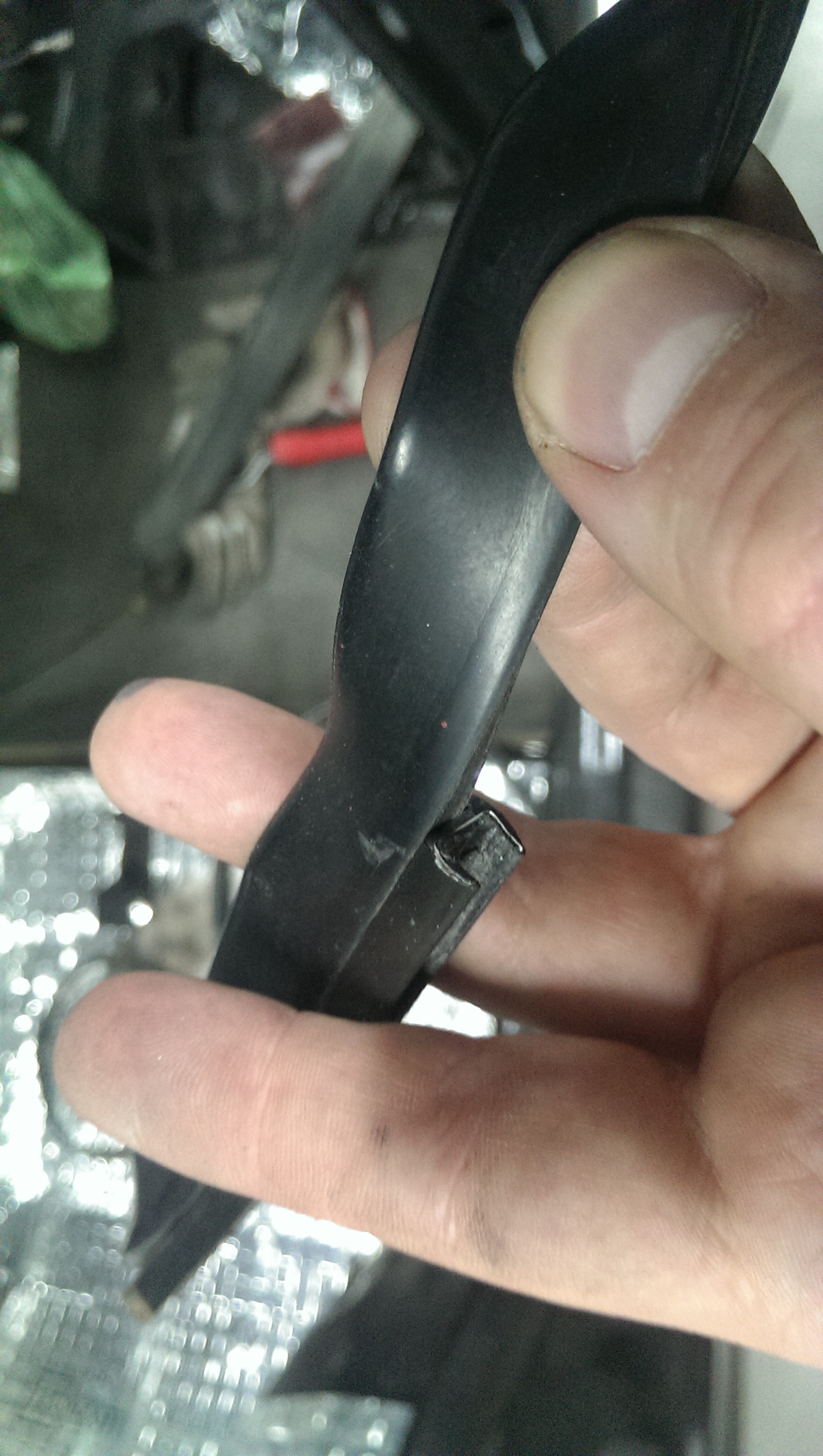

еще, если есть сиденье от Ы60 - мне нужна ручка правого сиденья - которая регулирует высоту задней части седла - на фото в красном кружке, цвет не принципиально, вознаграждение гарантирую :frends: ;) :-P

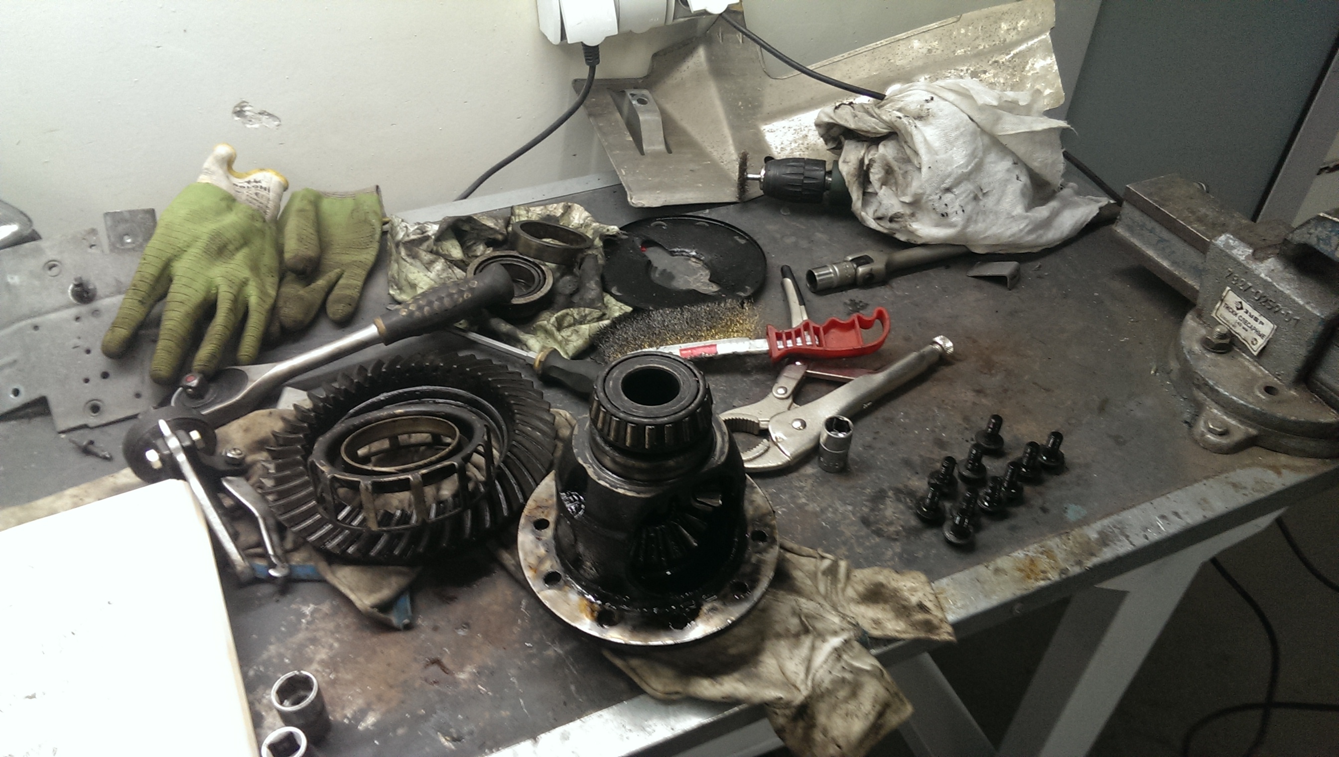

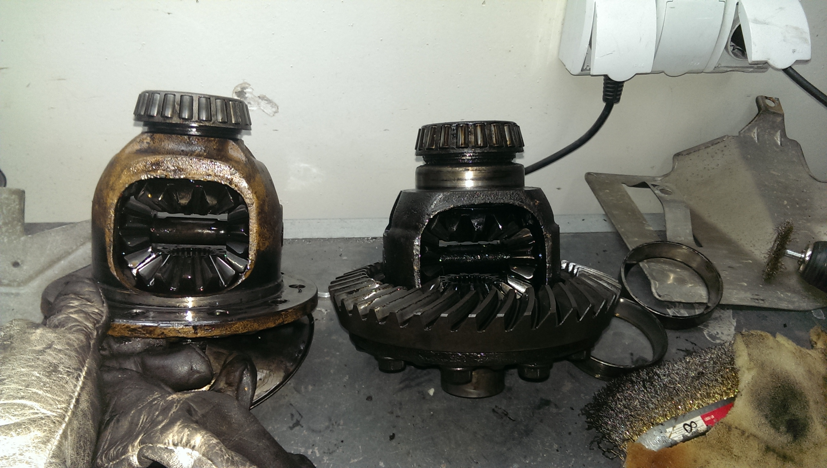

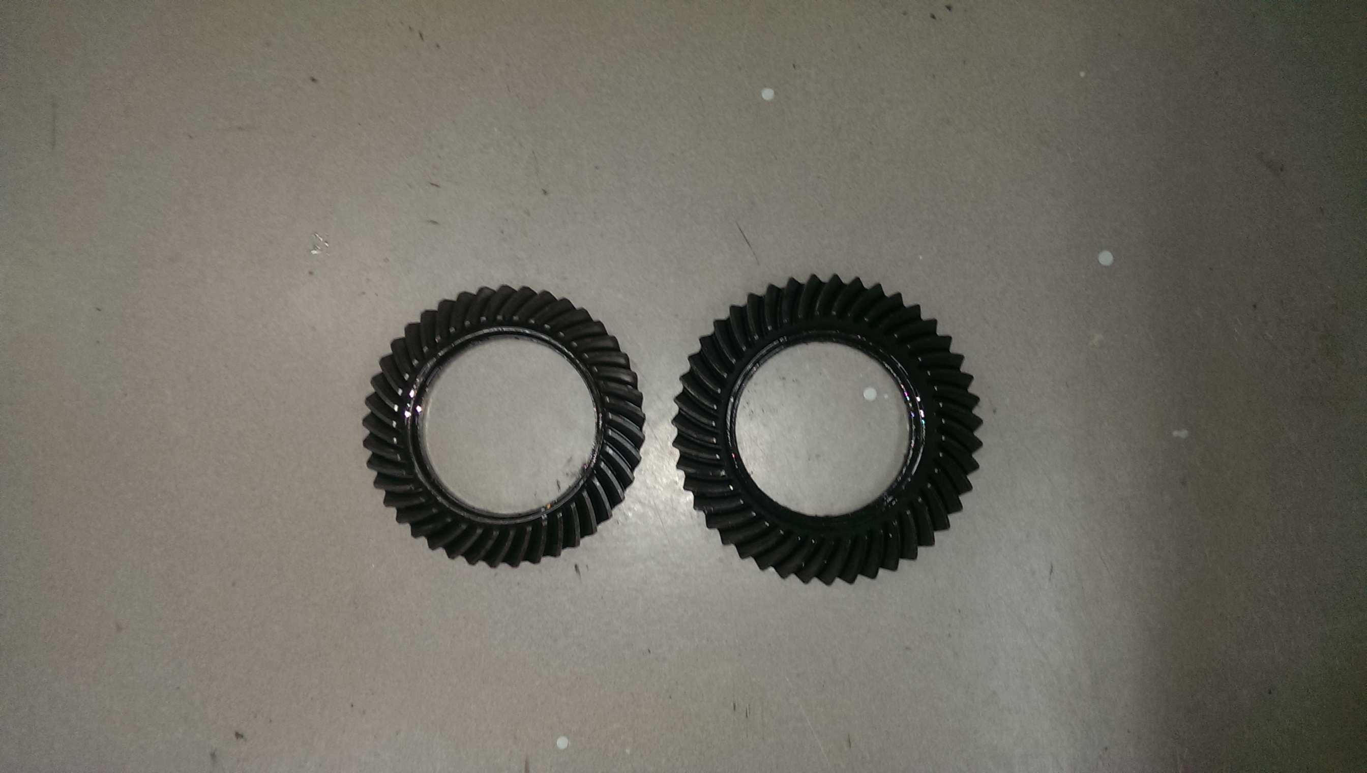

Повідомлення IIIYPAH » Пон квітня 06, 2015 10:58 pm
Что сделано
ковырялся с датчиком скорости, вернее с кольцом в редукторе

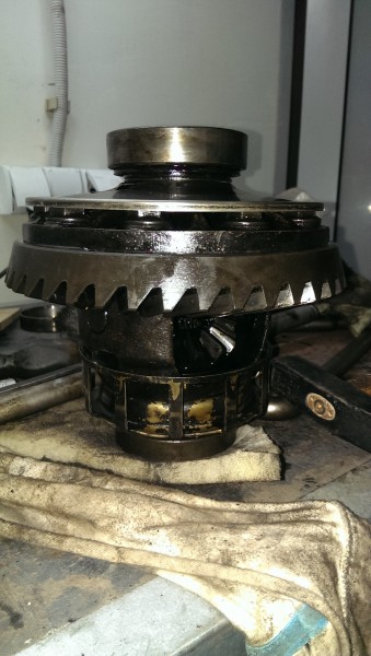

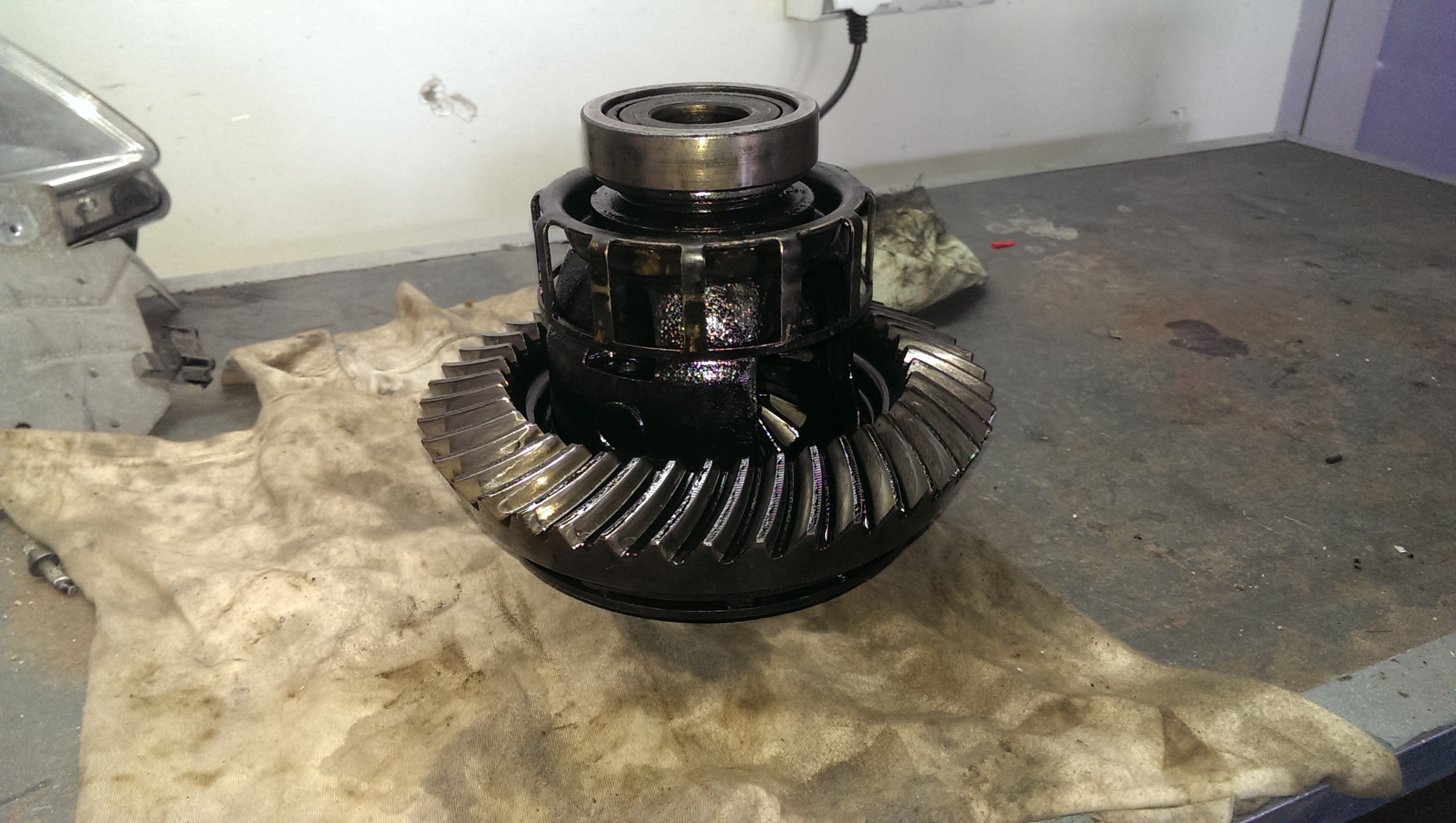

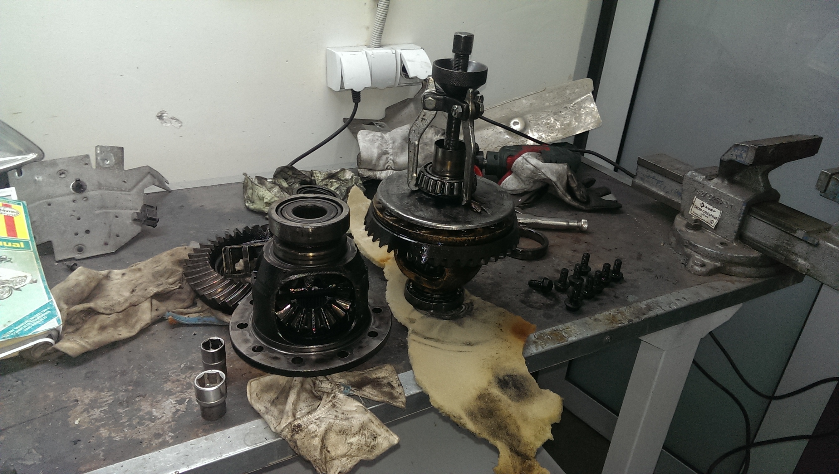

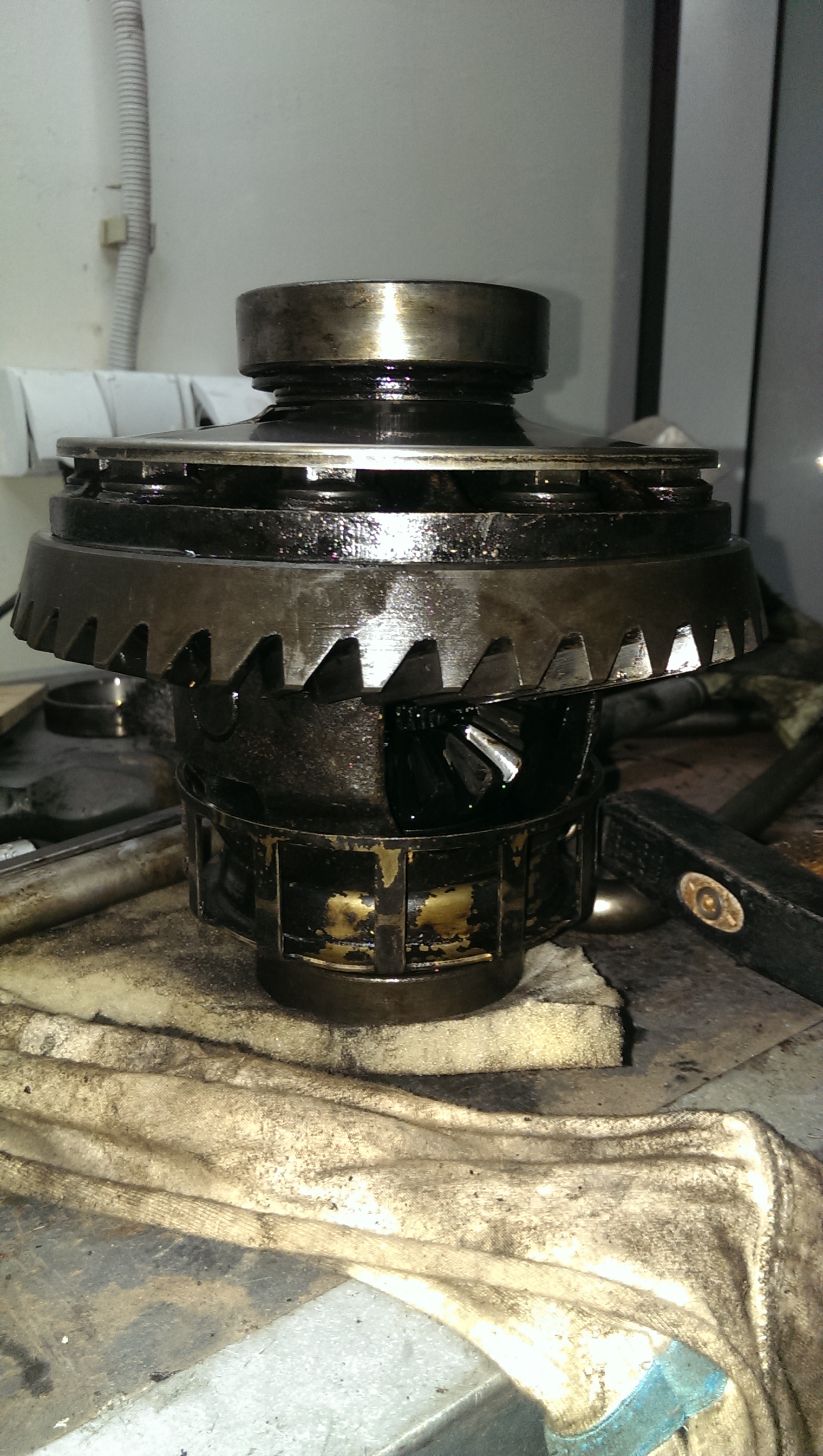

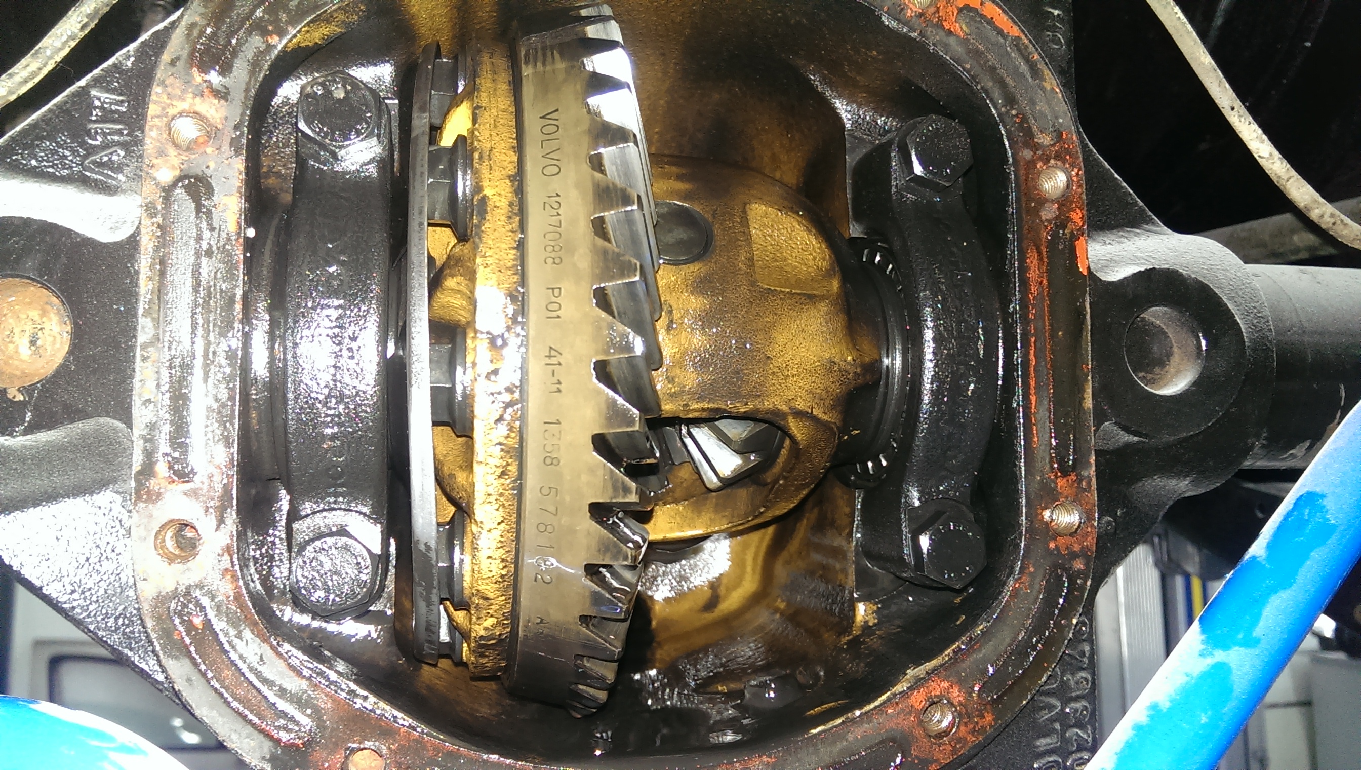

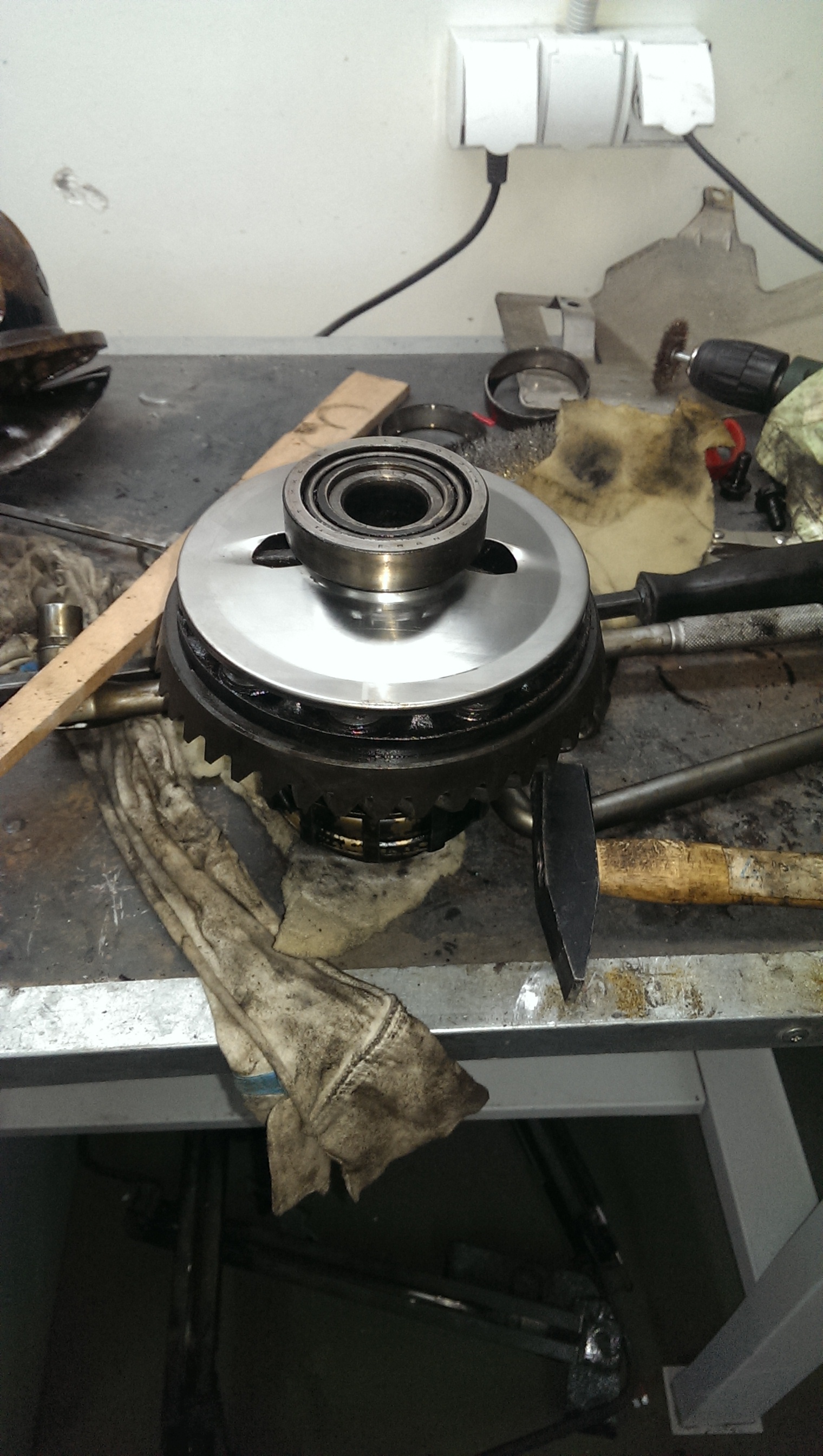

ситуация такая - у меня авто 90 г.в. с электронным спидометром, привод для считывания скорости стоит в редукторе
но так как у меня выл мост я купил ранее б.у. мост но в хорошем состоянии, но с автомобиля без такого датчика в мосту
мой родной мост 3,91
тот который куплен 3,73
я решил перекинуть сам привод и крышку с датчиком с родного в новый(старый) мост, все хорошо было бы, НО
родной был снят и проблем со снятием редуктора особо не составило, вытащил полуося и открутив четыре болта вытащил редуктор
при демонтаже я еще не знал передаточного числа и думал что смогу перекинуть редуктора целиком, но когда снял крышку с моста нового(старого), оказалось что они разные и нужно перекидывать ведомые шестерни
а чего надо было это делать, на новых редукторах под электронный спидометр есть посадочная проточка под кольцо датчика, в старых такого нет
вот и пришлось извращаться и перекидывать ведомые шестрени, но опять же чтоб снять пришлось разобрать весь мост сняв колеса, проставки, разобрав ручник, сняв полуося и только тогда можно вытащить редуктор
в общем пришлось немного повозиться
как то так
