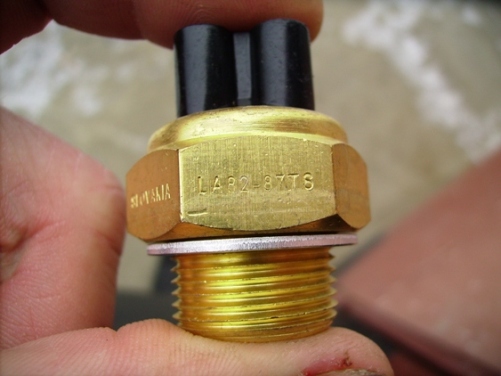

Это и есть тот самый датчик температуры, который встраивается в патрубок ОЖ, для запуска электровентиляторов ?
http://ru.aliexpress.com/item/Water-Tem ... 14391.html
С уважением, Александр.
Barakuda_tm
Повідомлень: 981
Re: Валентина
Повідомлення Ice_BEAR_Bo » Нед січня 04, 2015 1:10 am
Да это он

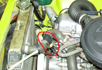

Лучше брать такой
но они отличаются не только визуально но и разным температурным пределом. Потом нужно место сделать вот такое а потом врезать в патрубок.Про реле на электровентилятор тоже забывать не нужно.С Новым Годом :frends:

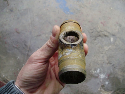

а тройник этот делать нужно? Или в продаже что-то такое есть?
Barakuda_tm
Повідомлень: 981
Re: Валентина
Повідомлення rabbit » Нед січня 04, 2015 3:54 pm
Barakuda_tm написав:а тройник этот делать нужно? Или в продаже что-то такое есть?
Есть готовые, я себе брал. Кажись от Волги, но я не уверен на 100%, подбирал просто по диаметру. Перед установкой обязательно обработать напильником )))) Там обычно есть заусенцы от литья на патрубках, если не зачистить - будет подтекать.

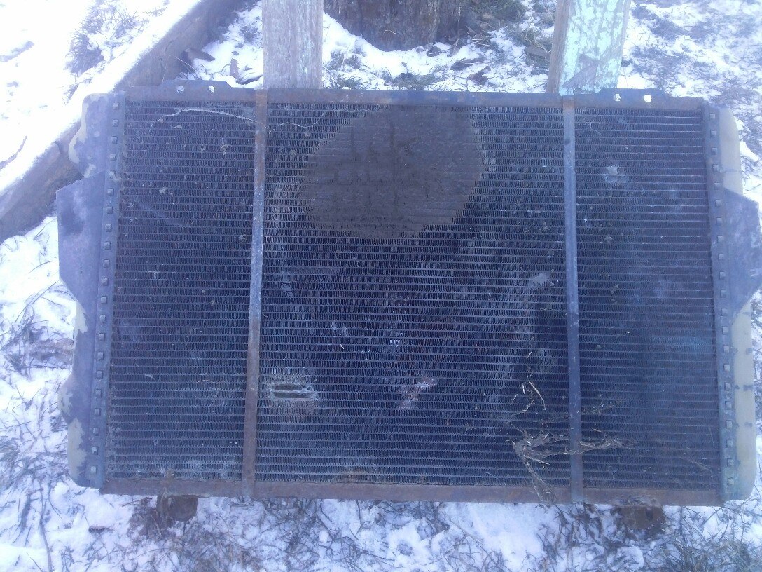

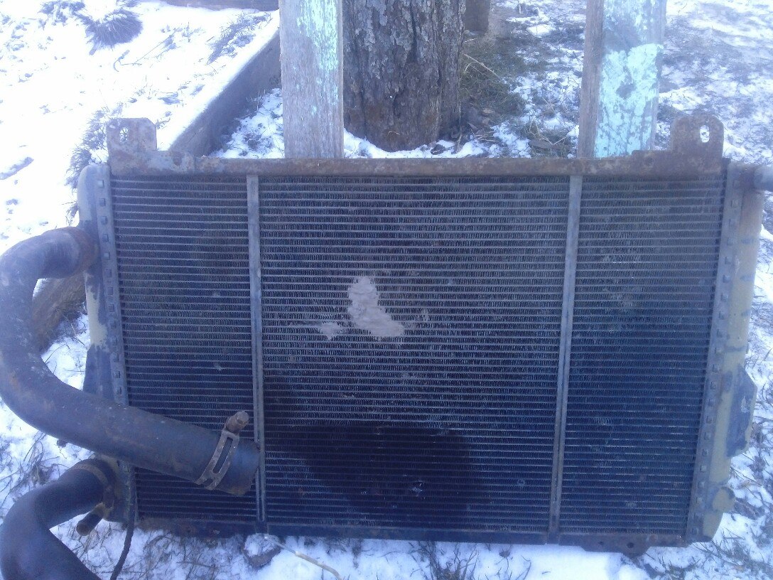

Повідомлення Barakuda_tm » Чет січня 08, 2015 6:53 pm
стоит ли брать родной, в таком состоянии? Или это не родной? Так как фото родного чуть другие.
Barakuda_tm
Повідомлень: 981
Re: Валентина
Повідомлення Ice_BEAR_Bo » Чет січня 08, 2015 6:55 pm
it looks scary :-)
Повідомлень: 1818
Звідки: NY
Re: Валентина
Повідомлення Barakuda_tm » Чет січня 08, 2015 7:03 pm
ну если сильно страшно, то лучше новый поискать ) Сейчас в нете посмотрел, они взаимозаменяемы с 7хх/9хх ) но поспотрим что скажут двойкогуру ))

Повідомлення troll999 » Чет січня 08, 2015 7:05 pm
Barakuda_tm написав:ну если сильно страшно, то лучше новый поискать ) Сейчас в нете посмотрел, они взаимозаменяемы с 7хх/9хх ) но поспотрим что скажут двойкогуру ))
Если с деньгами напряг, то всё же лучше посмотреть в сторону того, что советовал MOOSE, чем полузгнивший радик брать.

Повідомлення Ice_BEAR_Bo » Чет січня 08, 2015 7:08 pm
та что там думать, бери новый или хорошее БУ (а не это) и не гонись за "не, ну он же с 2ки". Тут главное чтоб работал исправно и по патрубкам/креплениям подходил, чтоб не колхозить и усё
Повідомлень: 1818
Звідки: NY
Re: Валентина
Повідомлення Ice_BEAR_Bo » Чет січня 08, 2015 7:10 pm
Ice_BEAR_Bo написав:по патрубкам/креплениям подходил, чтоб не колхозить
это я к тому, что если с 7/9 на каких-то моторах взаимозаменяемы с твоим - чего б и нет. Ну а там + - подшаманить крепление...датчик ОЖ в патрубок можно рассматривать как колхоз, а можно как тюнинг :D то же самое с не стоковым радиатором, главное - качество исполнения 8-)

Повідомлення ivan@m » Чет січня 08, 2015 7:24 pm
С турбо и с дизеля 7/9 неподойдет.купи любой подходящий по размерам.и поставь.патрубки добавишь.у меня времянка с ваз 10 стоит
