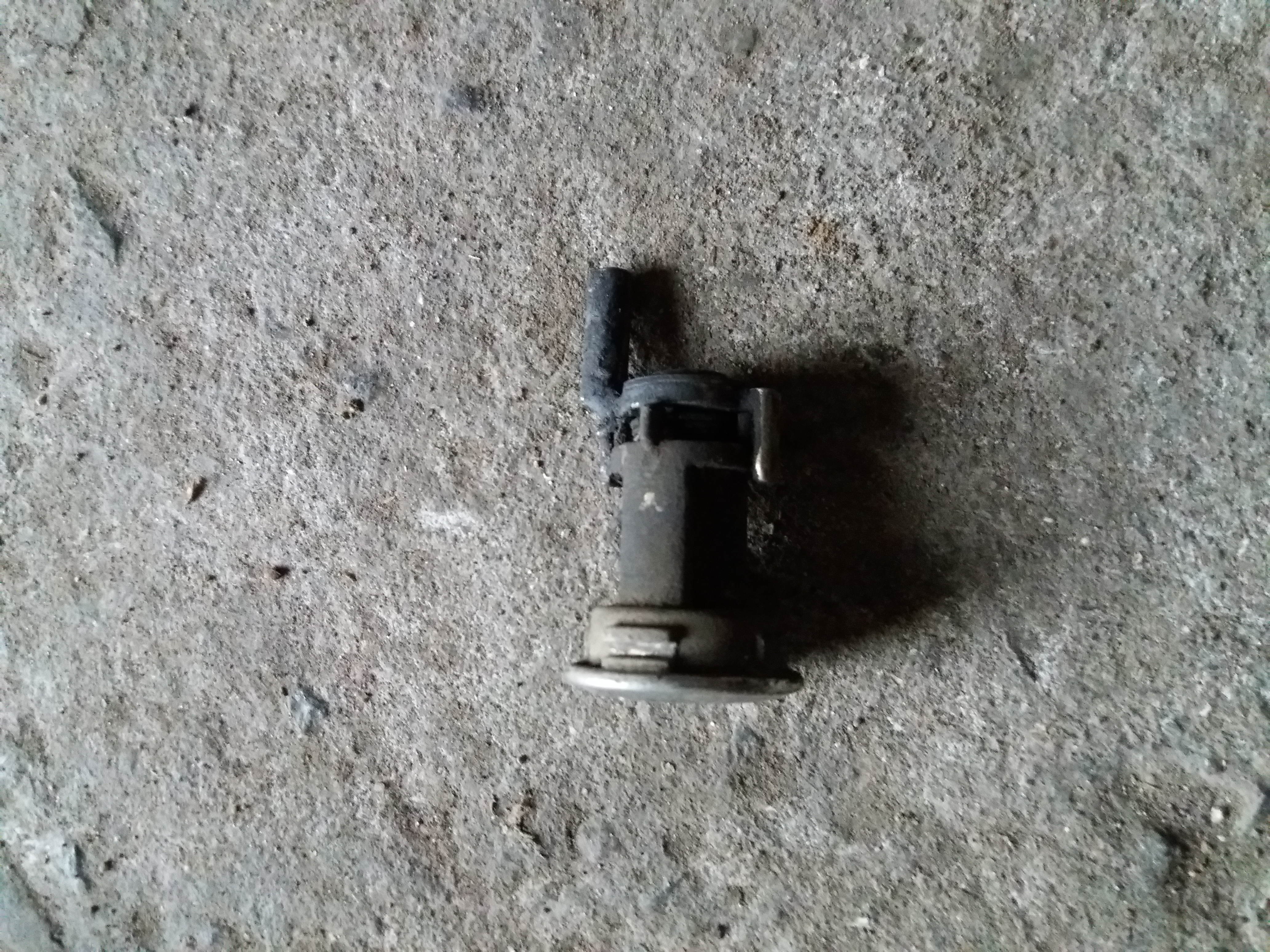

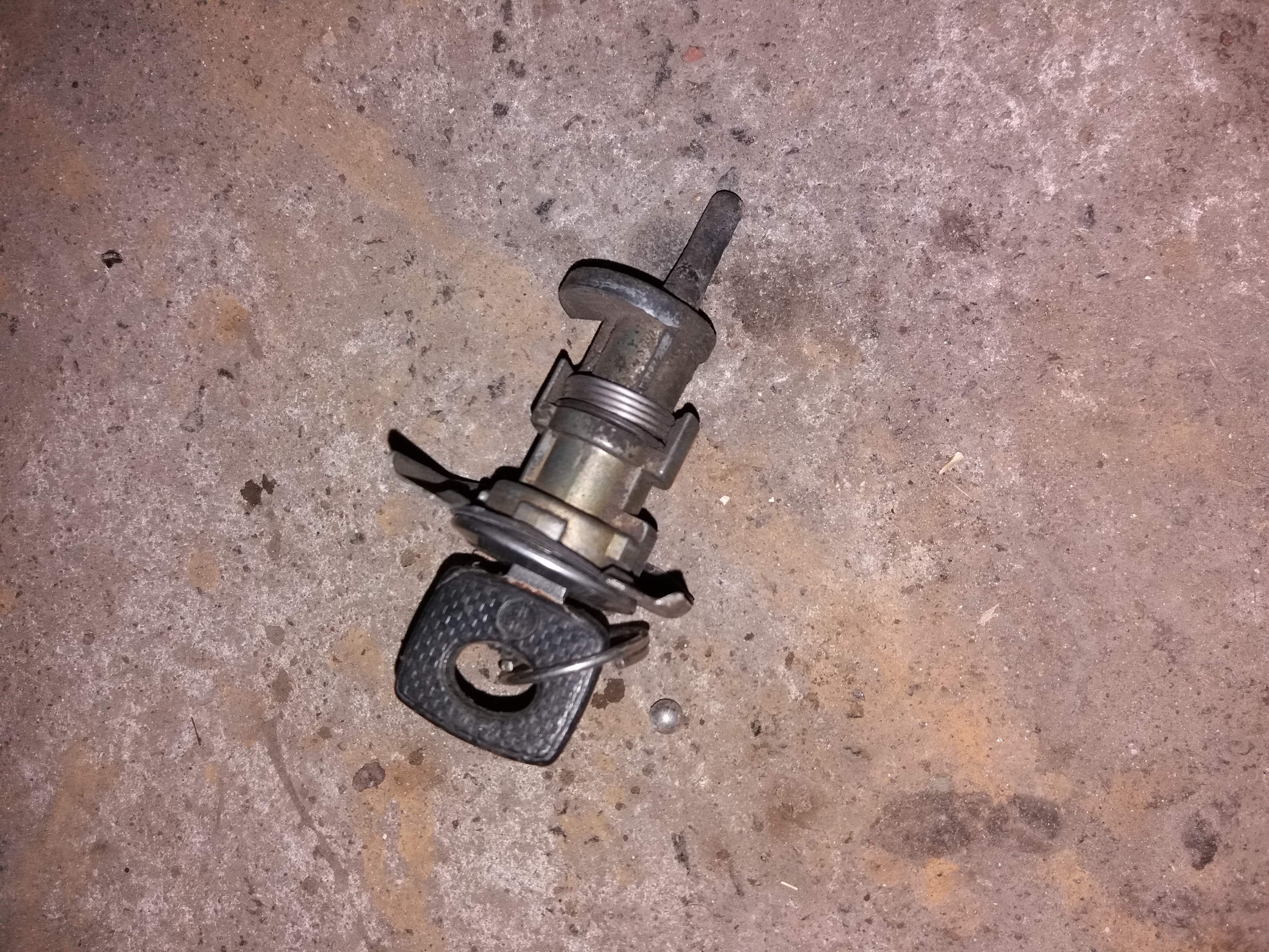

взаимозаменяемые ли лечинки замков дверей и багажника?

Повідомлення troll999 » Сер листопада 02, 2016 8:24 am
Alex 27 написав:взаимозаменяемые ли лечинки замков дверей и багажника?
Если вы о том,можно ли с багажника поставить на дверь,то по диаметру станет,а вот по фиксатору,не уверен и там другой толкатель, если не ошибаюсь.
Недавно держал в руках личинки от 740й,они очень схожи с двоечными, но нужно мерять.

Есть в наличии родные. Фото завтра.

Вот так выглядит замок двери

Вот так багажника.

нада будет разобрать посмотреть свои.
