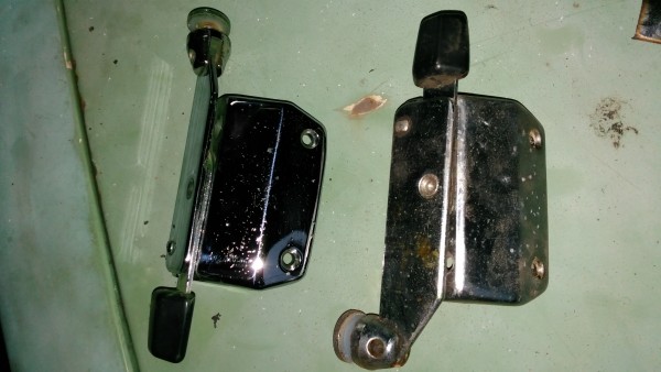

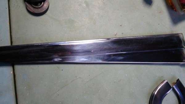

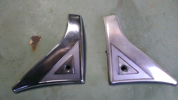

Повідомлення Djonnik23 » Чет листопада 05, 2015 7:00 pm
полировка хрома. геморно но красиво.

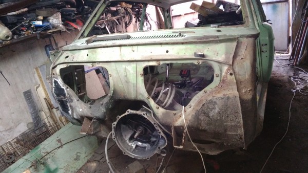

Повідомлення ivan@m » Чет листопада 05, 2015 9:01 pm
Женек... там шо ротор? черт меня подери!!!!

Повідомлення Djonnik23 » Чет листопада 05, 2015 9:14 pm
ivan@m написав:Женек... там шо ротор? черт меня подери!!!!
Вань где???

Повідомлення ivan@m » Чет листопада 05, 2015 9:52 pm
Djonnik23 написав:
Вань где???
вот)))

Повідомлення Barakuda_tm » Чет листопада 05, 2015 10:05 pm
А как полировал деталюхи?

Повідомлення Djonnik23 » Чет листопада 05, 2015 10:25 pm
ivan@m написав:
Djonnik23 написав:
Вань где???
вот)))
да роторный, от rx8.та не то пенек нижневальний без головы. :-D :-D :-D

Повідомлення Djonnik23 » Чет листопада 05, 2015 10:26 pm
Barakuda_tm написав:А как полировал деталюхи?
войлок и паста :moil: гоя

Повідомлення nikolajs » П'ят листопада 06, 2015 8:26 am
Я думал то от Москвича пенек... Как кузовок, Жень?

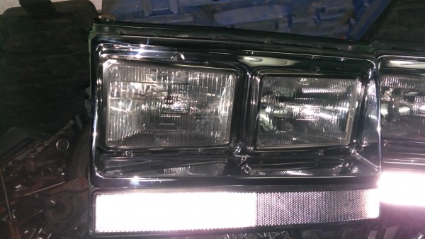

Повідомлення Djonnik23 » Суб листопада 14, 2015 5:47 pm
кузов 7/8, внешне практически все в норме, по днищю немного печяли есть, но не критично. О оптика приехала, вчера полировал и примерял. Все супер. Спасибо Юре Тролю за подгон.Фотки завтра кину. О и еще переделал весла на ел. подемники.

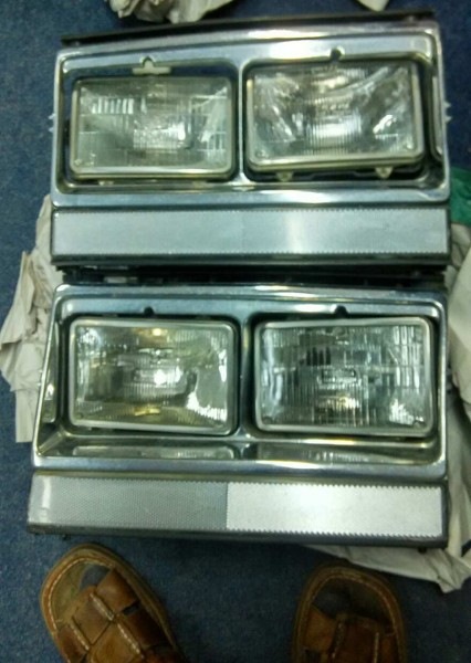

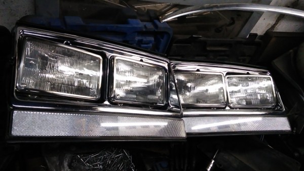

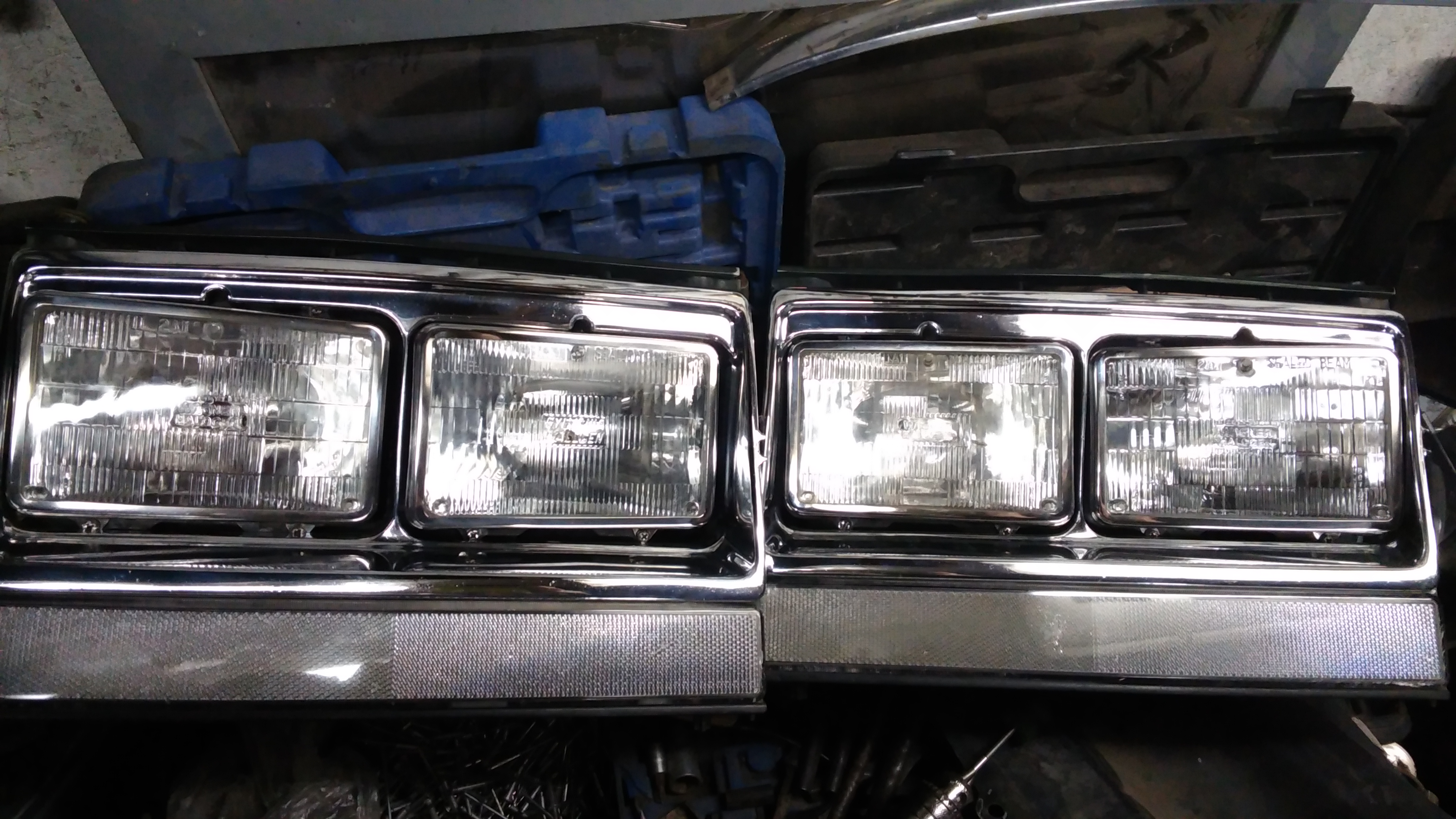

Повідомлення Djonnik23 » П'ят листопада 27, 2015 9:57 pm
Были куплены амерофары в нормальном состоянии, но им 30 лет, каждый милиметр был отполирован.Результатом оооочень доволен. Блястит афигенно. 5 чясов мороки и блеск на лицо.

Повідомлення xoxlov » Суб листопада 28, 2015 10:15 am
Красота неописуемая!!!

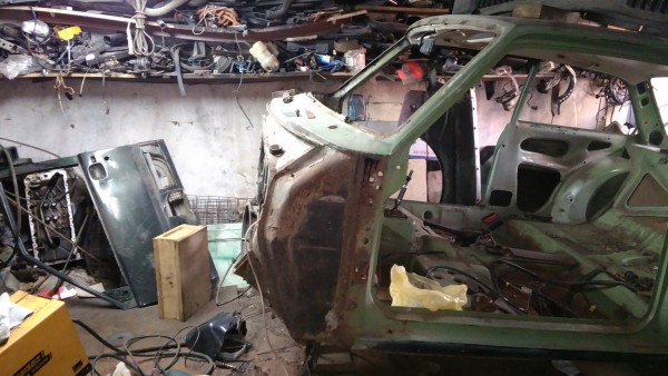

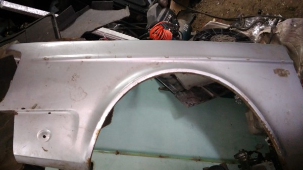

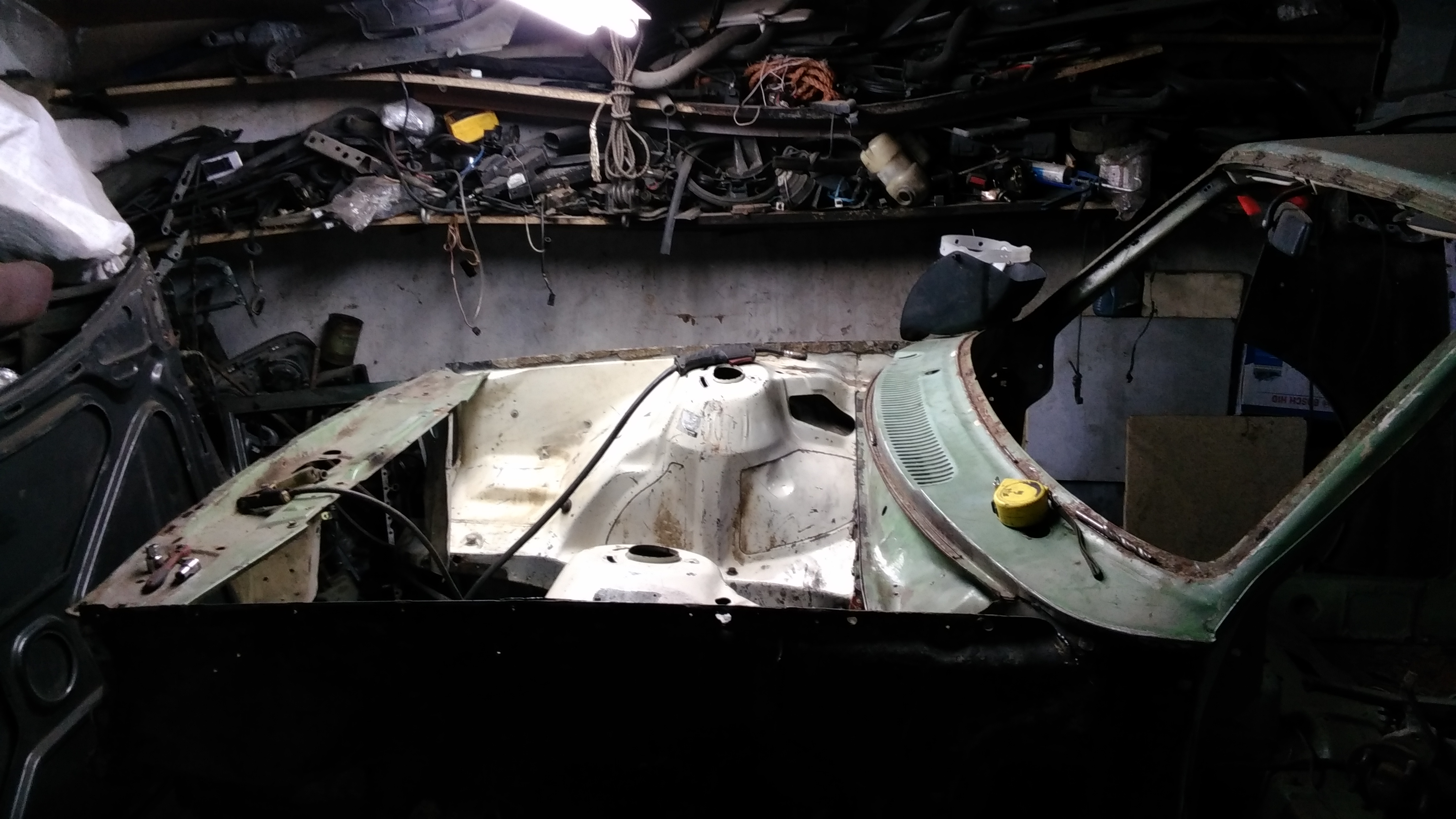

Повідомлення Djonnik23 » Чет травня 12, 2016 8:09 pm
отрезал морду, убираем косяки. Спасибо Юре тролю за подгон морды.лонжероны и крилья как новые.
Повідомлень: 1581
Звідки: Винница
Re: Шалене жабеня 242
Повідомлення nikolajs » Чет травня 12, 2016 9:01 pm
Жень, а не стремно вот так стыковать морду? Я так понимаю, лонжероны нужно заводить под кузов... а ты их обрезл... новую морду как будешь приваривать?
Повідомлення Djonnik23 » Чет травня 12, 2016 9:38 pm
nikolajs написав:Жень, а не стремно вот так стыковать морду? Я так понимаю, лонжероны нужно заводить под кузов... а ты их обрезл... новую морду как будешь приваривать?
не не стремно. там все по по заводским точкам. и лонжерон там не цельный. :D :D :D :D

Повідомлення awn » Чет травня 12, 2016 9:46 pm
Охренеть! (В хорошем смысле этого слова!)

Повідомлення Djonnik23 » П'ят травня 13, 2016 12:41 am
awn написав:Охренеть! (В хорошем смысле этого слова!)
ето только продолжение начала. самое вкусное в периди. V8 :D

Повідомлення nikolajs » П'ят травня 13, 2016 11:39 am
Djonnik23 написав:
Ну ежели так, то не спорю. Будем следить.

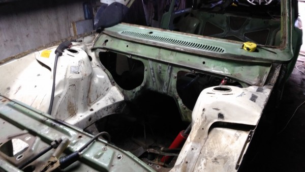

Повідомлення Djonnik23 » Вів травня 17, 2016 8:37 pm
Ну шо пасаны. Два дня сношения и вуаля.больше всего времени заняли замерялки,подганялки,выставлялки. новая морда приросла. Ждем новые пороги. :moil: :moil: :moil:
Повідомлення Djonnik23 » Вів травня 17, 2016 8:46 pm
xoxlov написав:Да ты КраусафчиГ!!!
та не. просто состою в гильдии психов. :oops:
Повідомлень: 1581
Звідки: Винница
Повідомлення nikolajs » Вів травня 17, 2016 9:55 pm
красавец
Повідомлення troll999 » Вів травня 17, 2016 10:16 pm
Djonnik23 написав:
И нас всё больше! Жень, супер! Морда стала как там и была!

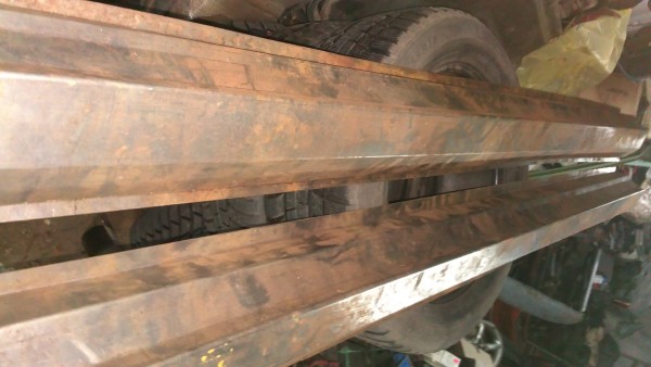

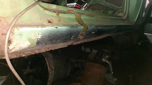

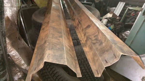

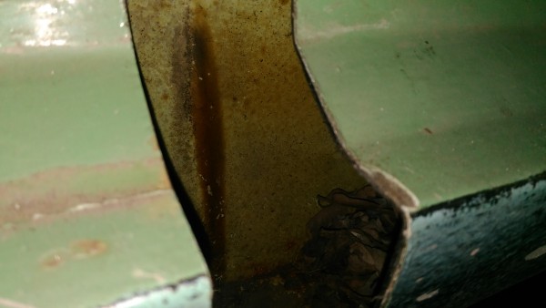

Повідомлення Djonnik23 » Суб травня 21, 2016 10:01 pm
всем привет. в связи с моей долбанутостью решыл посотреть что там с порогами, и вырезав кусочек а пришол в шок. в нутри как новое. но по наруже есть моменты которые меня напрягают. и сделал я новые пороги. скоро будем менять. :D :D
