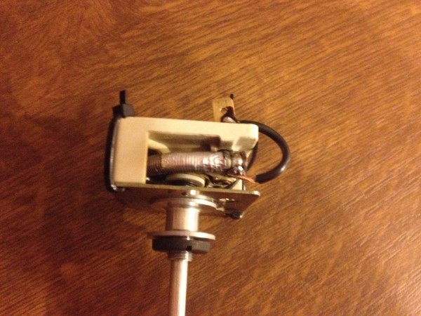

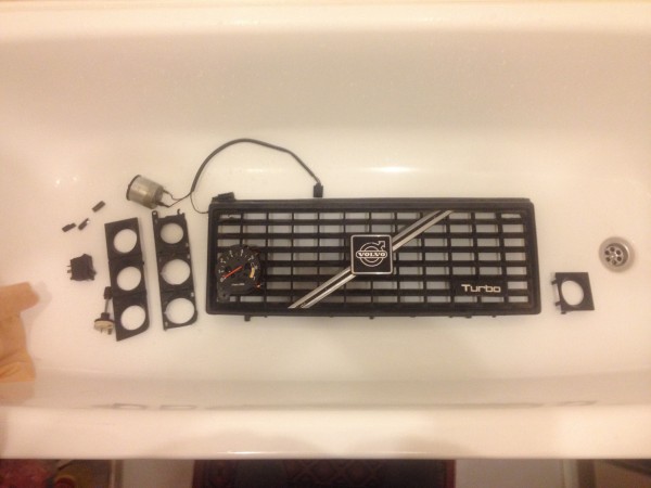

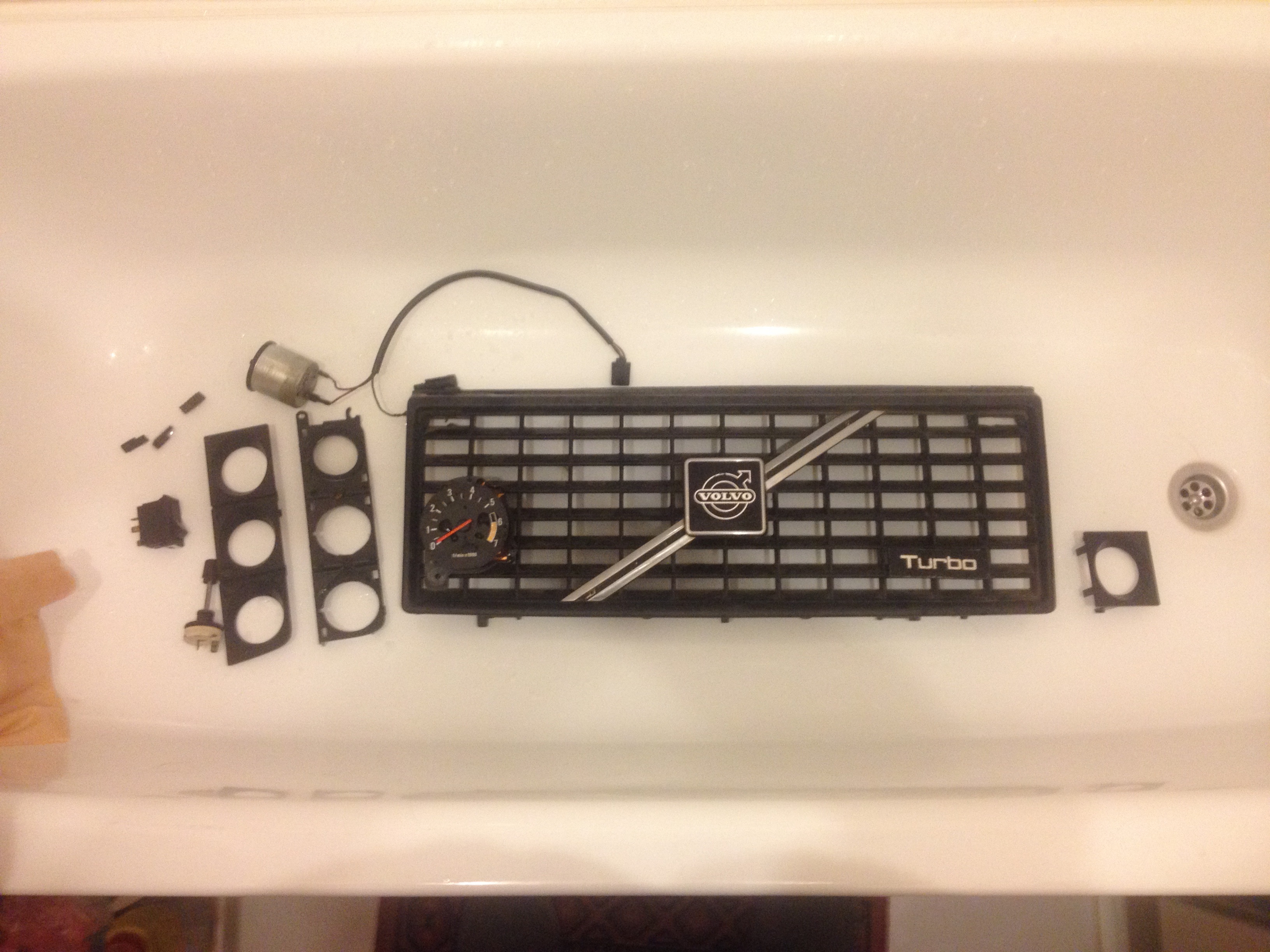

Разобрал бороду, хотя не надо было, реле поворотников с левой её стороны в ногах водилы находится. Обрезать надо 2 тонких желтых провода, один толстый отвечает за повороты и аварийку. Пока возился что-то где-то коротнуло видать и подпалил я себе реостат подсветки. Сейчас постараюсь залудить подпаленый участок, если нет то пока напрямую соединю.
Мораль: не ковыряйте бороду с включенной подсветкой :?
UPD. Залудил, подсветка даже немного ярче стала в максимальном положении. Видать не первый раз его поджаривали

Повідомлення GERXTRM » Суб січня 31, 2015 11:56 pm
Понял, т.к. мой поработал сутки и опять подох. Правда лудится он не очень, нужно получше постараться, может тогда всё ок будет

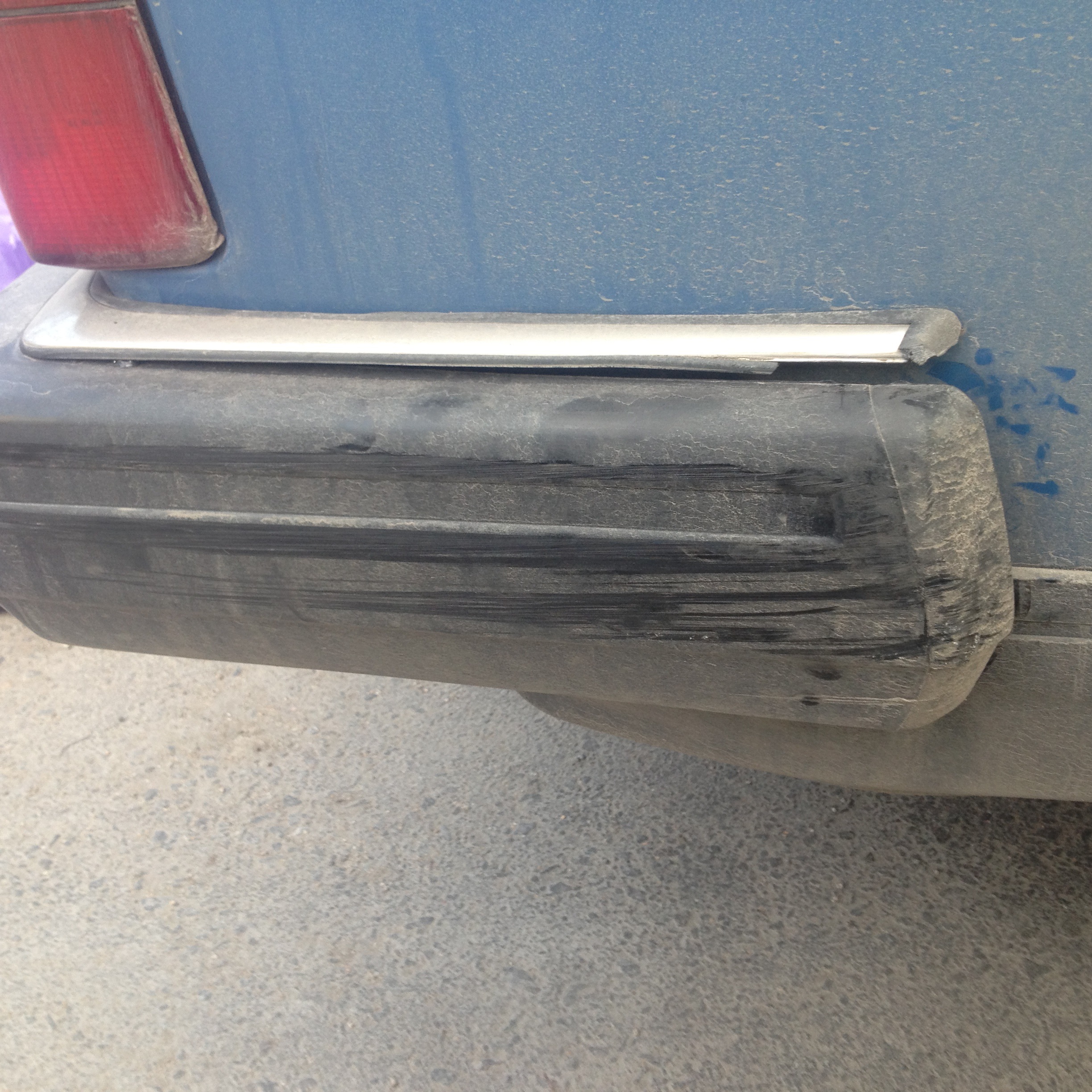

Сегодня чуть не оторвал себе задний бампер. Нефиг ночью с запотевшими окнами задом на инстинктах здавать. Об стену подорвал правый ус, благо верний молдинг спас кузов от царапин. По факту царапины на бампере (хотя фиг скажешь что они свежие), немного верхнем молдинге и подорвано боковое крепление бампера.
Мораль: будте внимательнее меня

Корма длинная и фиг, что видно... сам на 740 учебно-тренировочной так мочил фонари задние и углы у тещи во дворе оббивал...

Повідомлення GERXTRM » Вів лютого 10, 2015 6:22 am

Повідомлення nikolajs » Вів лютого 10, 2015 7:43 am
Это точно...

Повідомлення Алежон » Вів лютого 10, 2015 10:36 pm
GERXTRM написав:Я просто 10 раз уже подумал, хорошо что я на двойке, а не на пластиковой ванне какой-то.
хорошо что стена)

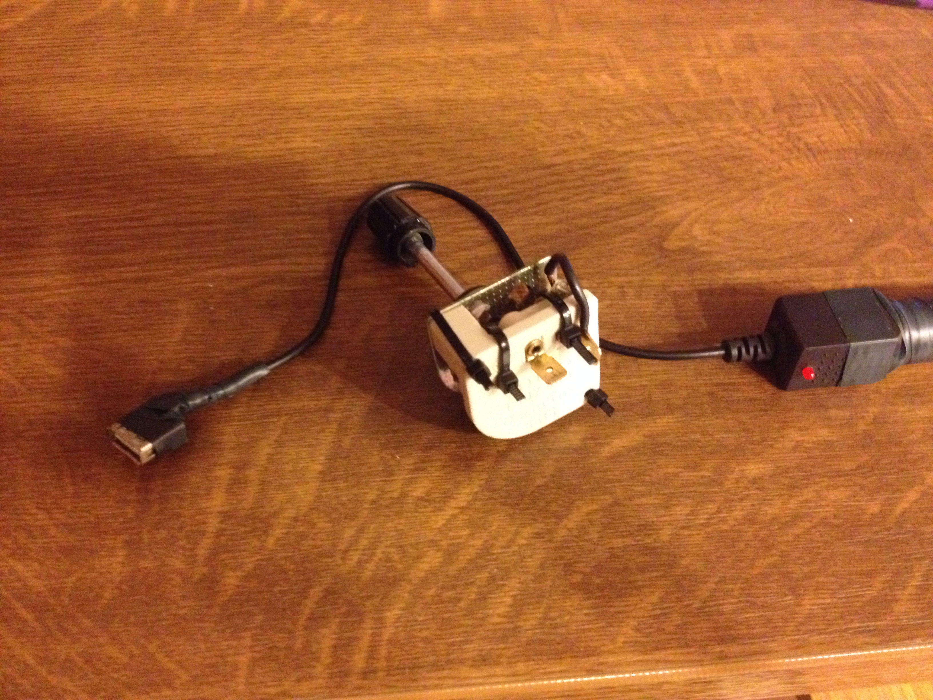

Кто-то в курсе, кто-то нет: заказал себе немного ништяков в честь ДР.
Т.к. приехавший реобас оказался не рабочим, решил свой перемотать. Медь по сопротивлению не подходит, родная спираль не паяется, так что методом "ногтя и мата" (проб и ошибок) обматал оплавленный участок прищевой фольгой и посадил на каплю клея. Гаек М3 у меня не оказалось, так что вся эта богодельня собрана на хомутах.

Повідомлення nikolajs » Нед лютого 15, 2015 8:47 pm
Да, действительно не такой как у меня...

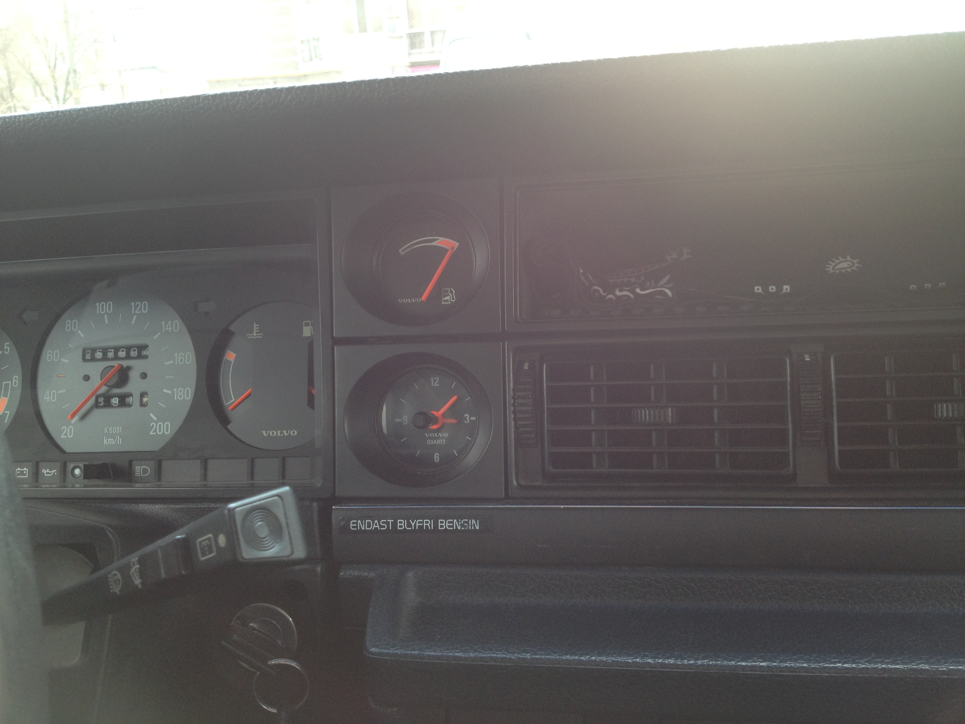

Повідомлення GERXTRM » Нед березня 22, 2015 3:13 am
Поставил родные часы вместо VAG

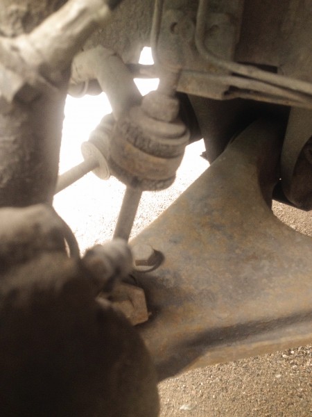

Меня резину на "типо летнюю", глянул на втулки тяг стаба :sad: Они и 1000 км ещё пройти не успели. Сама "косточка" в норме, её сайлент тоже. Такое вот Mapco
Повідомлень: 1030
Звідки: Запорожье
Re: 245 '88 Blue
Повідомлення nikolajs » Суб березня 28, 2015 8:52 pm
Та, Фэби не лучше. Я затянул их, проехал тыщу, заглянул, а оно почти вот такое же... Полиуретан нужно!
