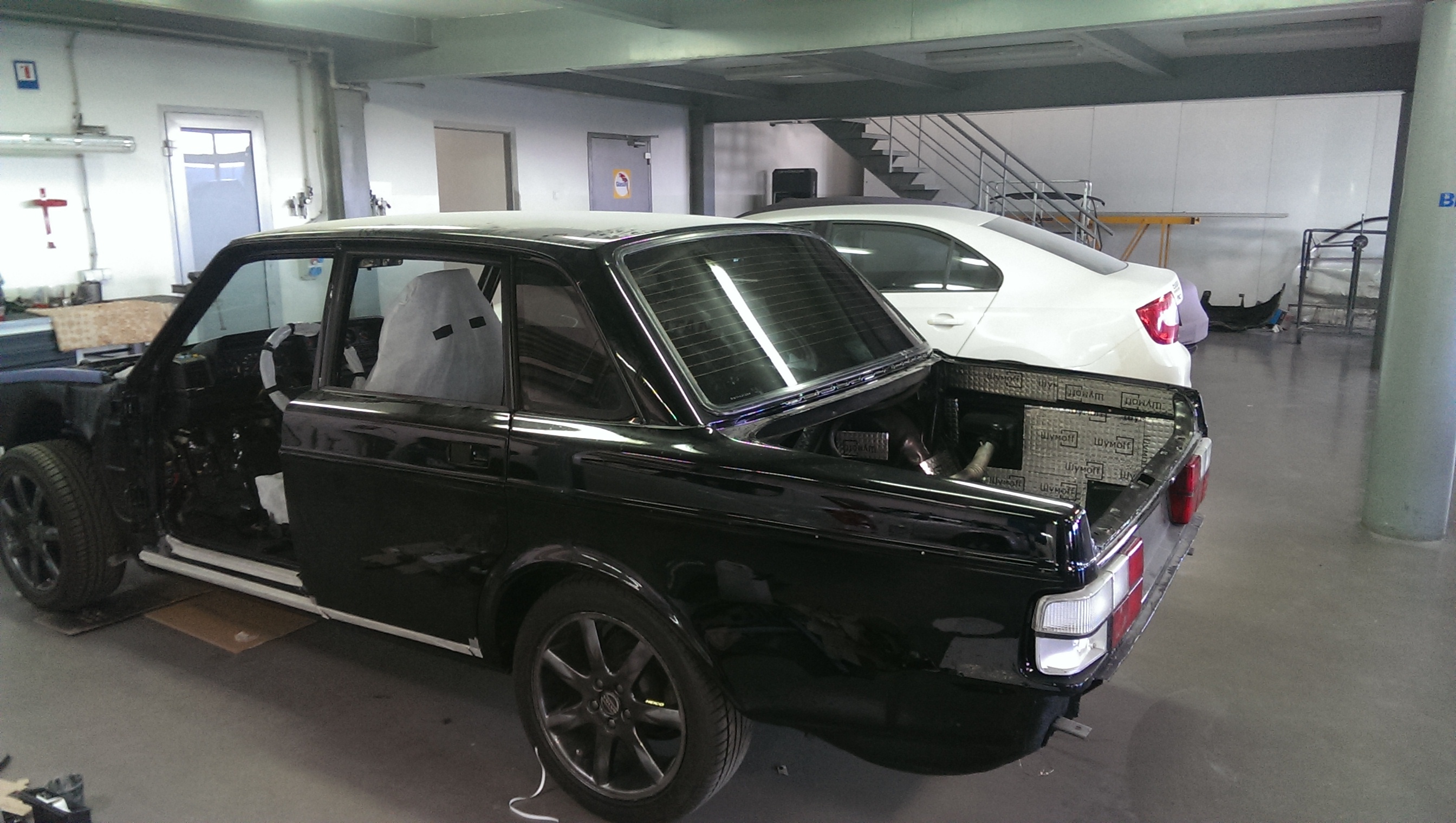

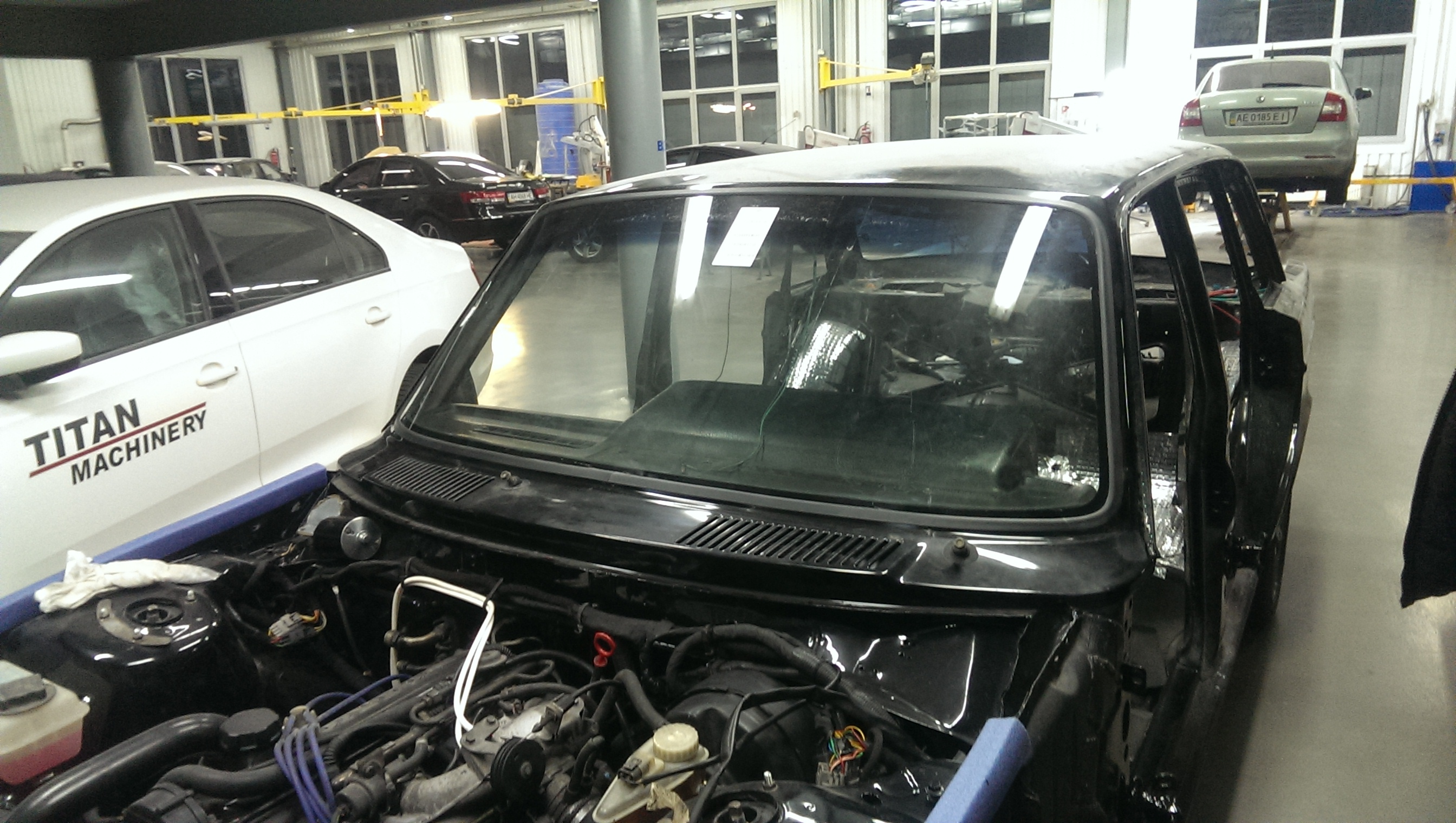

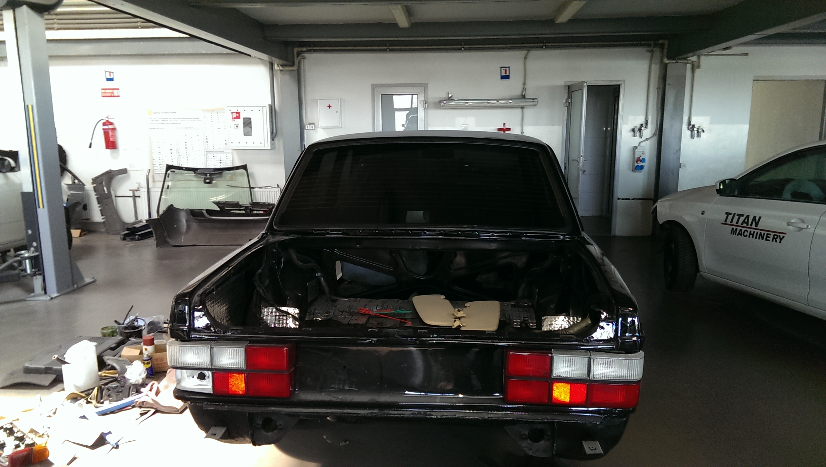

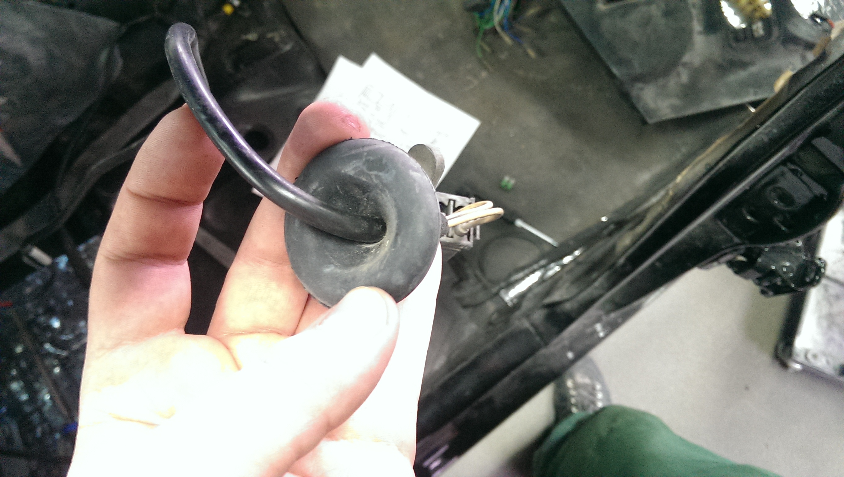

еще вклеено стекло и задние форточки

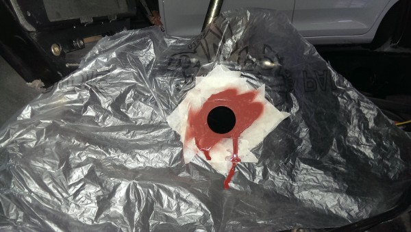

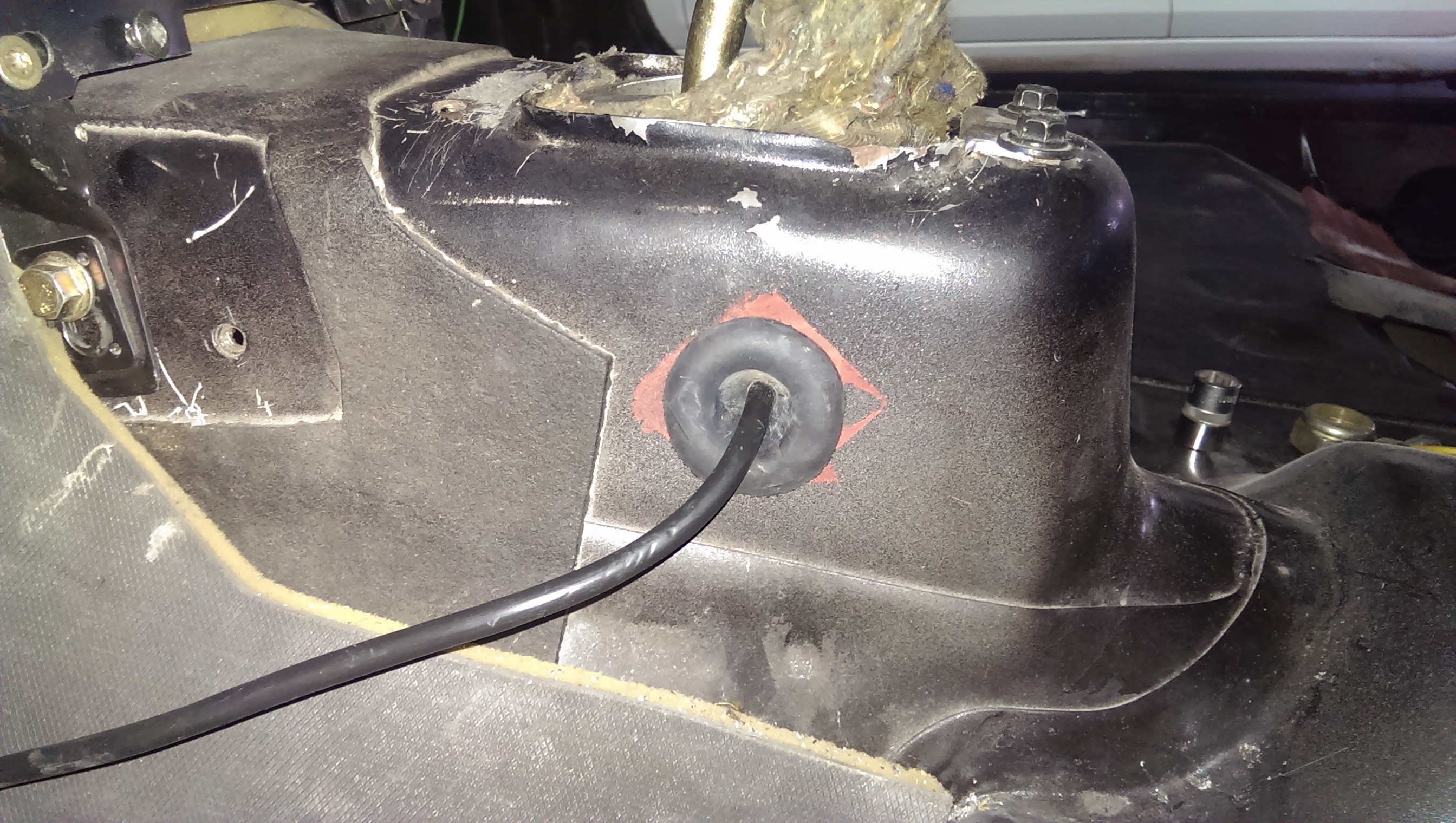

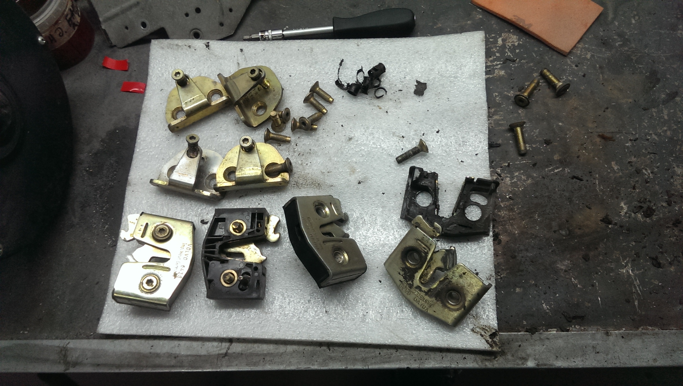

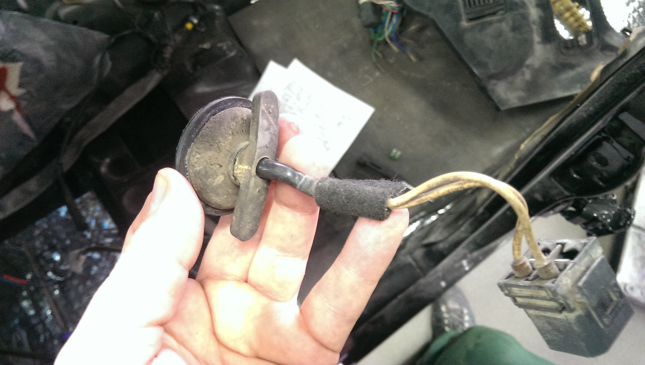

так же в районе кулисы кпп со стороны водителя было просверлено отверстие
под провод для заднего хода
в родном исполнении провод огибает и через кулису идет к жабке задней передачи, этот провод у меня успешно перетерся и при включении заднего хода ничего не загоралось, решение было подсмотрено в 940, от туда был демонтирован этот провод с резиновой заглушкой
и установлен в 240

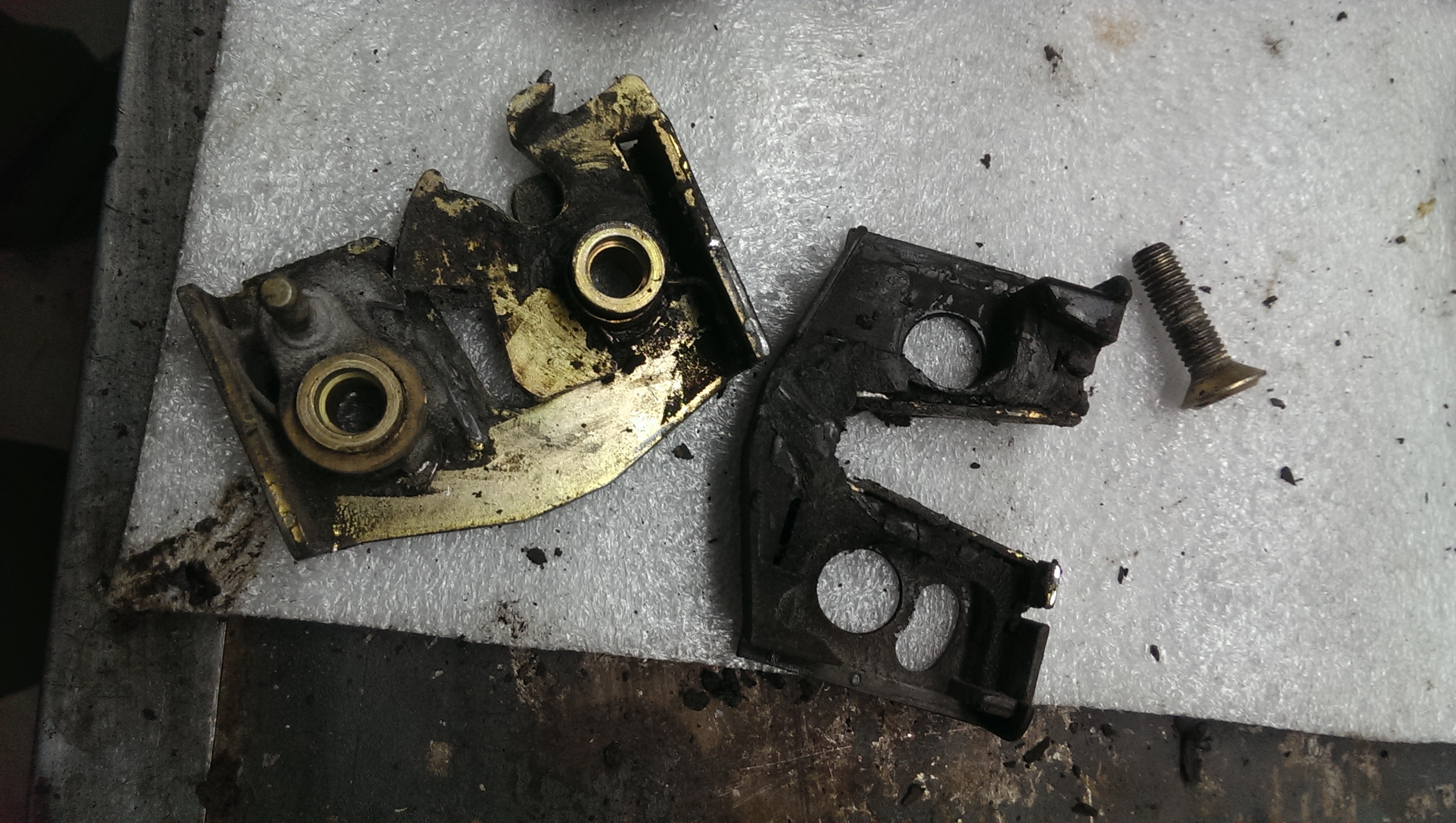

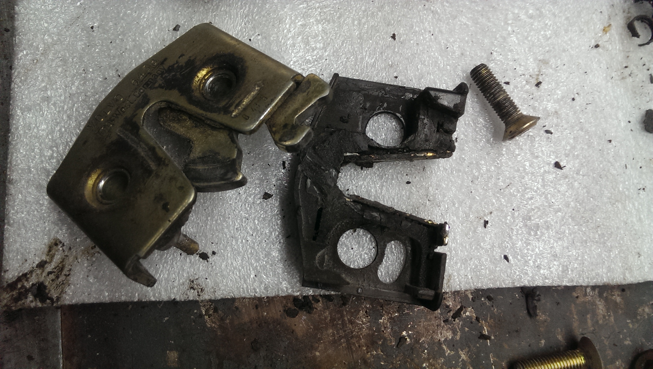

также были перебраны и вычищены замки
ну и немножко видео, где можно увидеть немного о том что было сделано :-P :-P :oops: :oops:

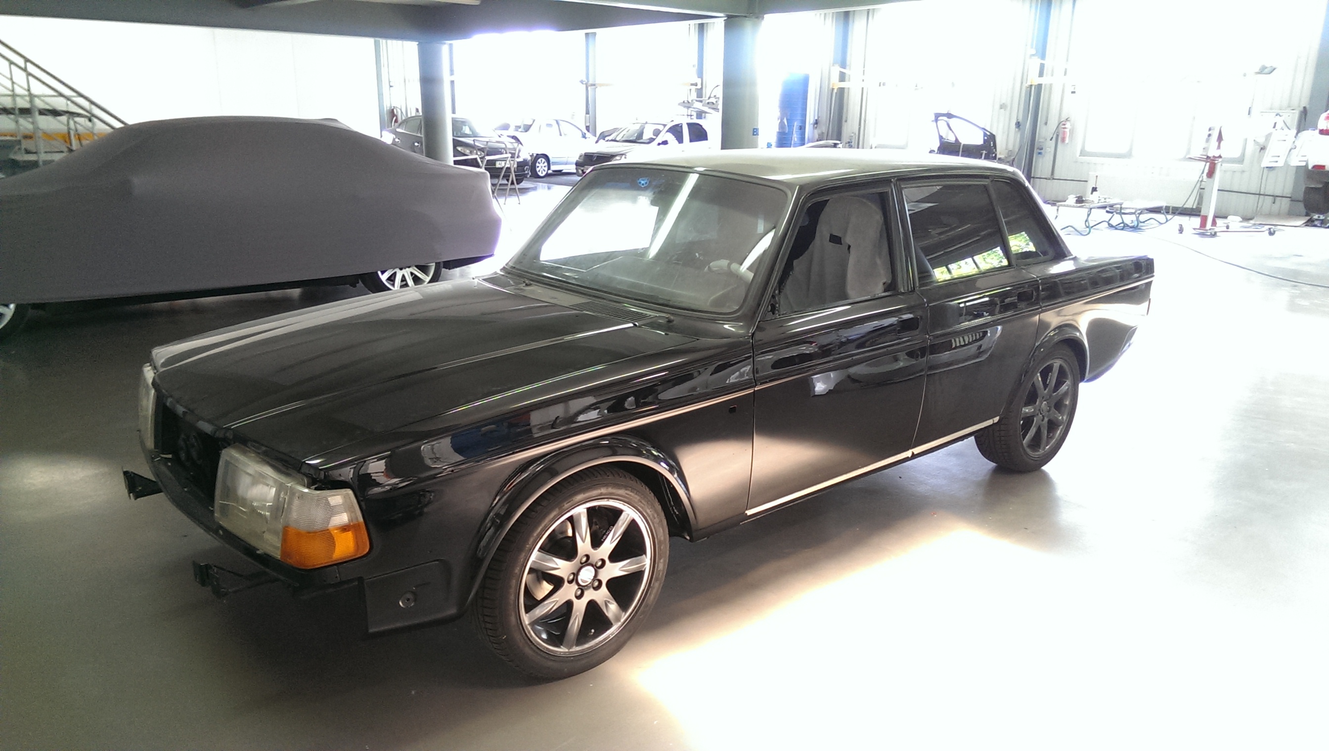

Повідомлення IIIYPAH » Сер квітня 29, 2015 5:48 pm

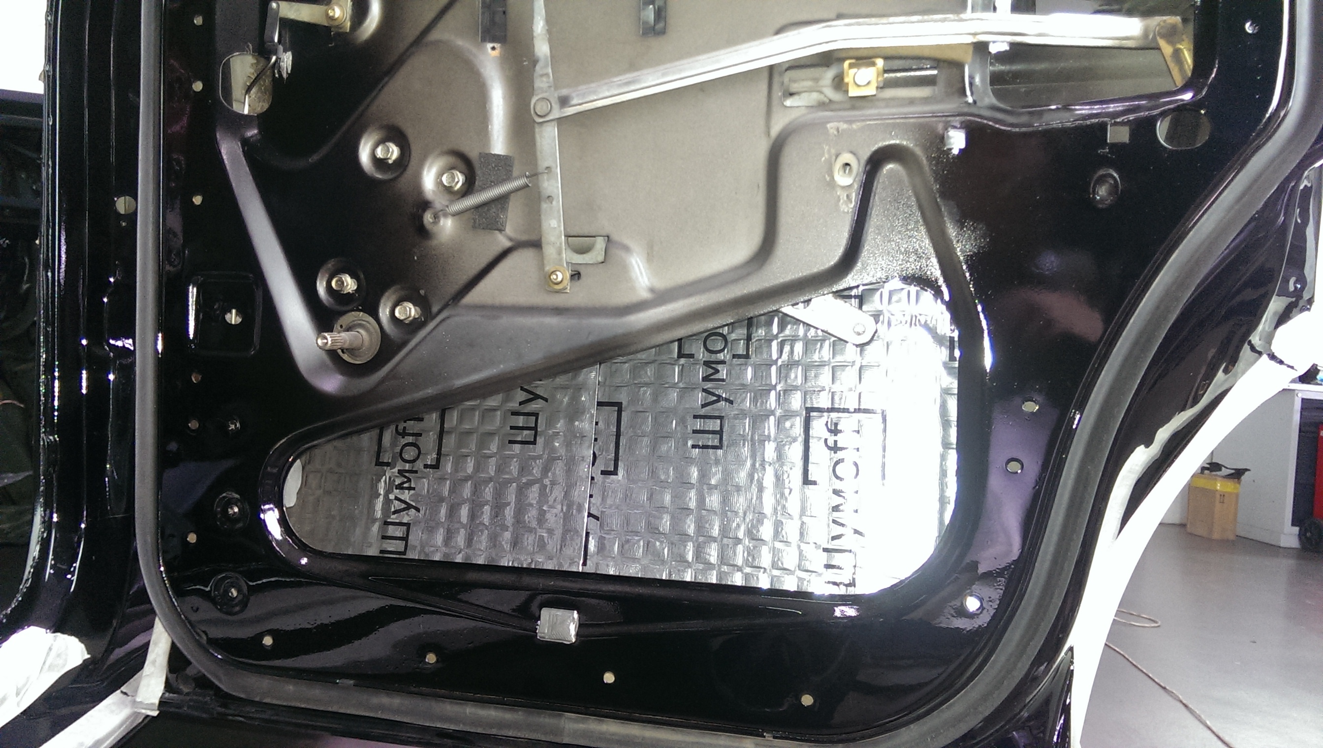

Продолжаем, о сделанном
Еще разок приезжал APTYHA, исправлял мои косяки )))))))), заодно отметив мой день рожденье вместе c ivan@m
подарок от коллег на День Рождение

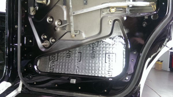

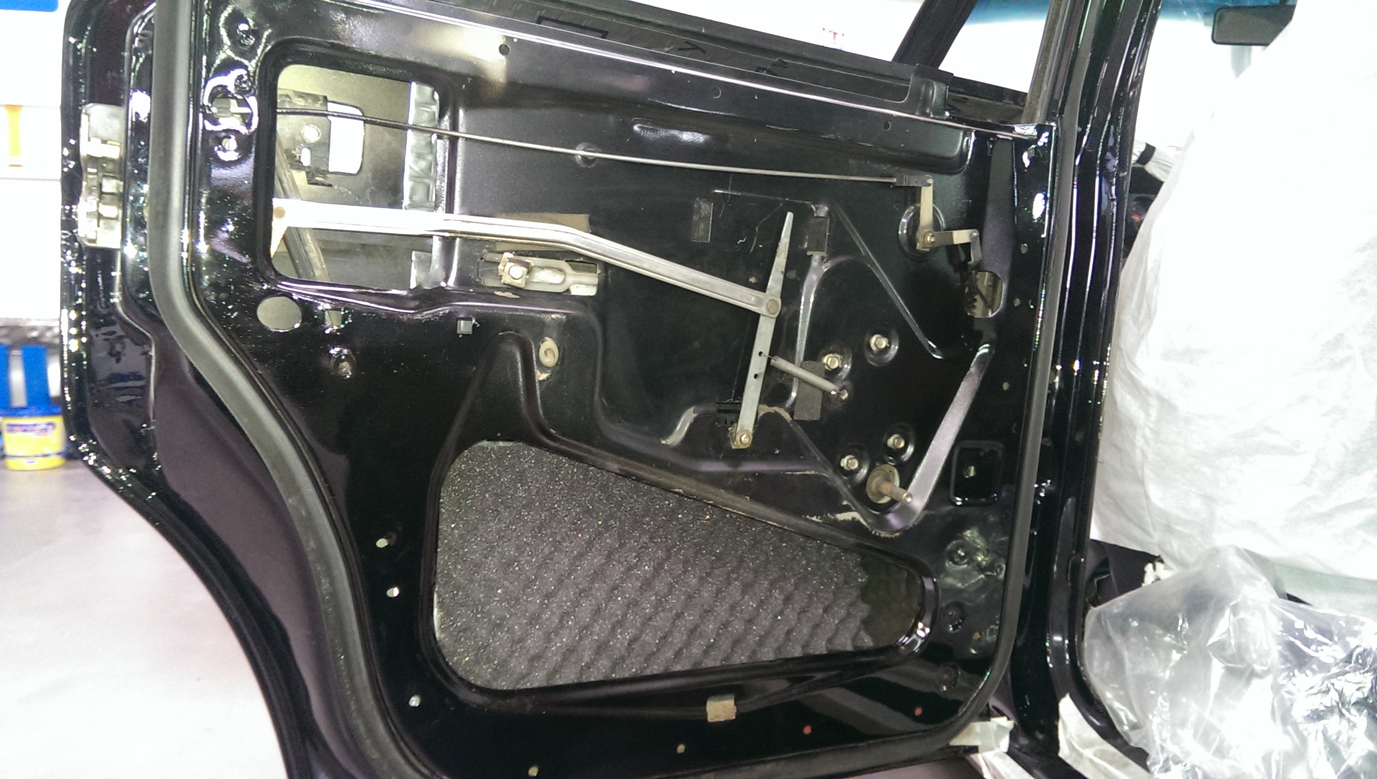

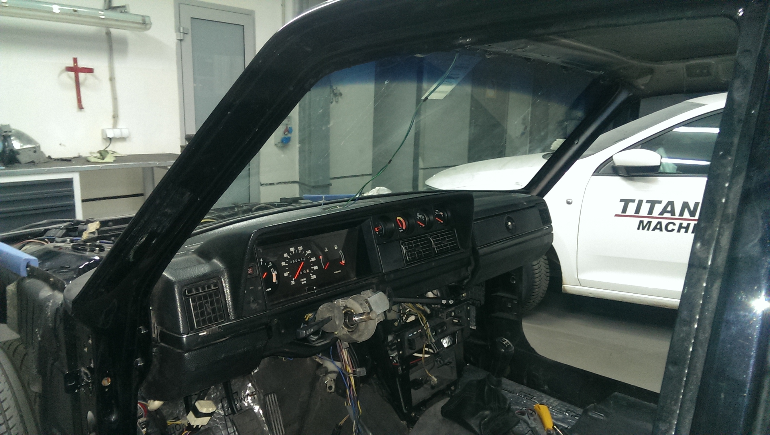

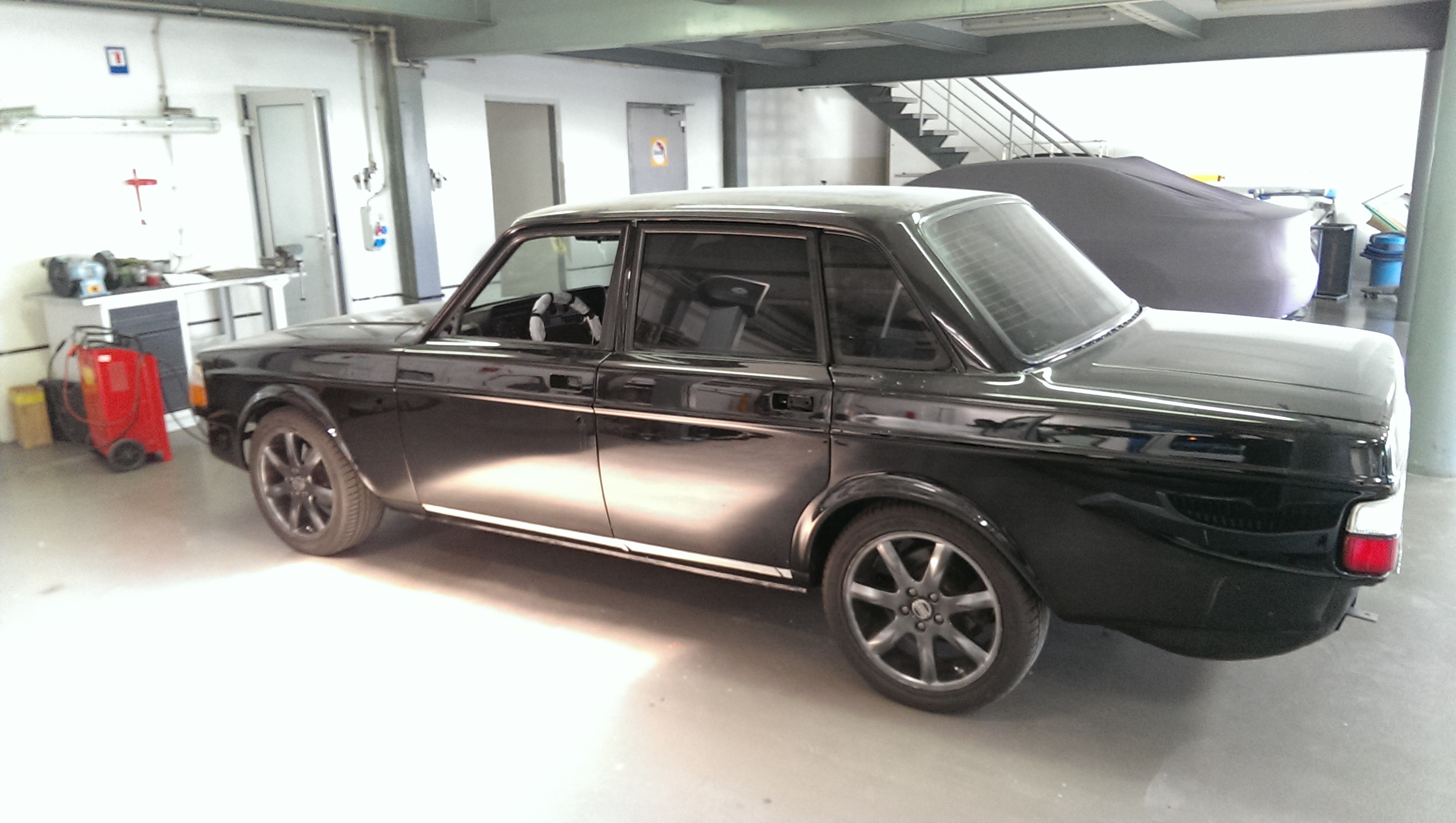

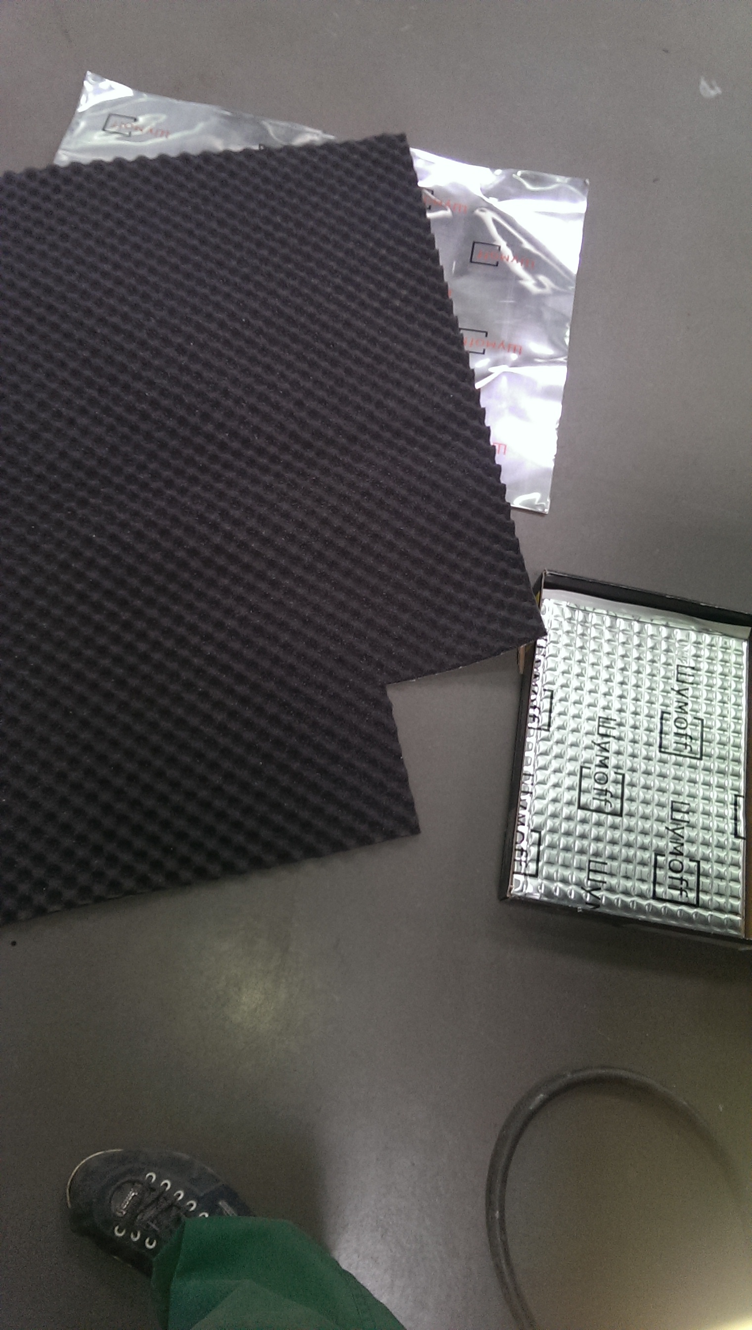

установлены стекла
проклеены виброй и шумкой - двери

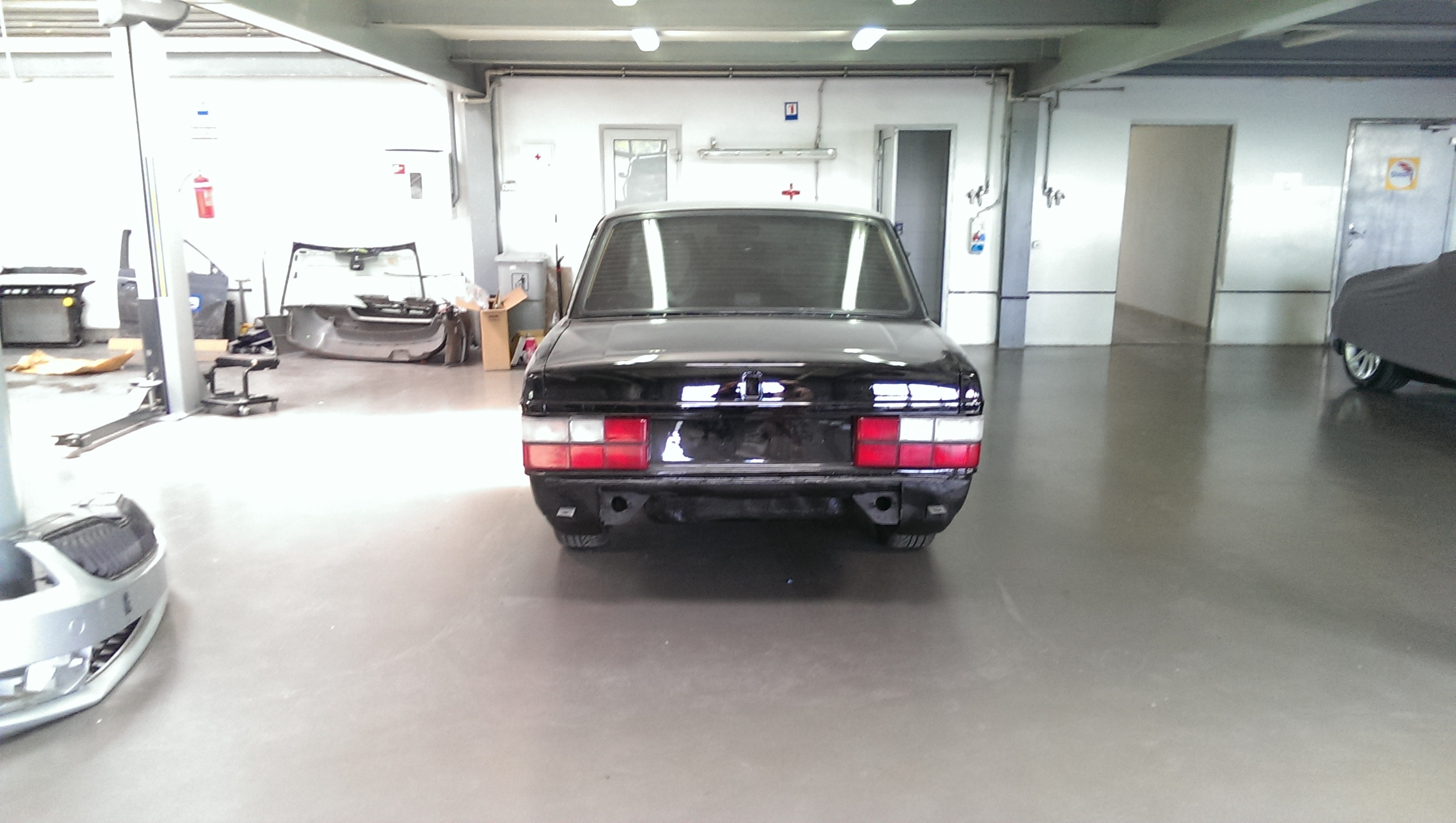

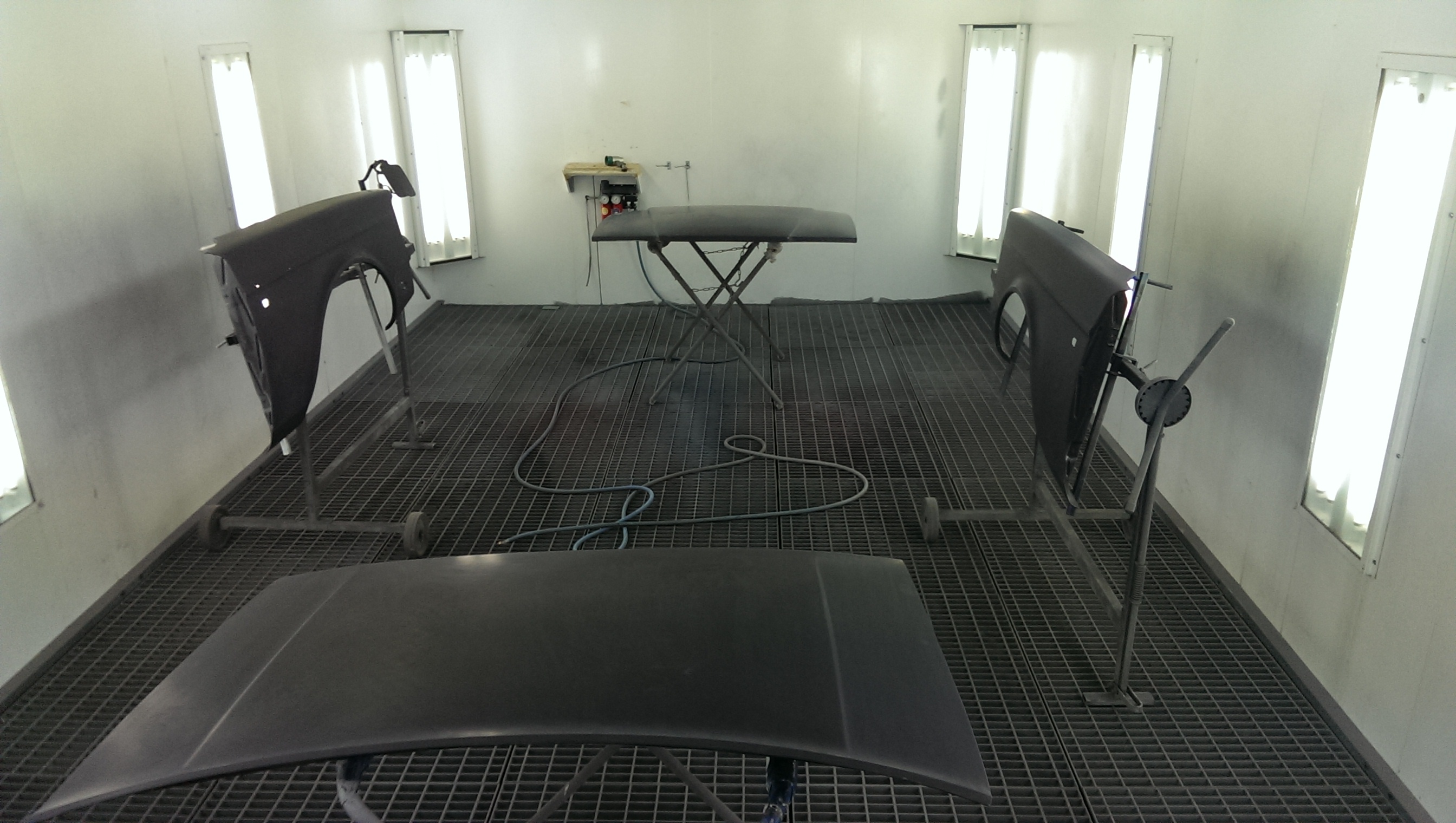

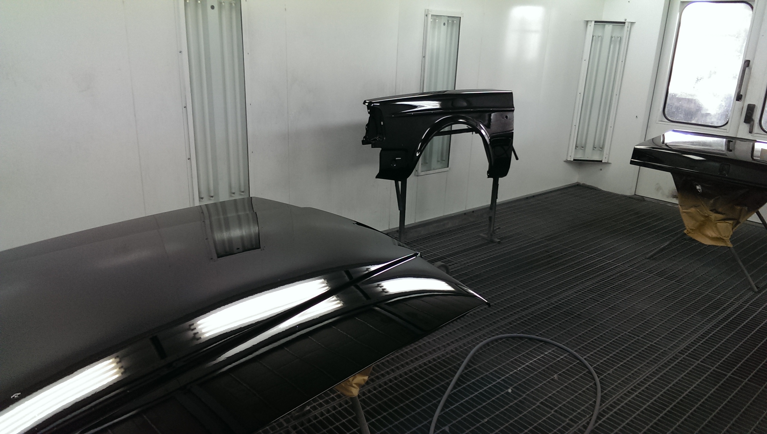

покрашены кузовные детали и уже установлены, автомобиль приобретает внешне целостный вид
в общем смотрим

Повідомлення MOOSE » Сер квітня 29, 2015 6:26 pm
слабовато вибру розкатал
Хрома не будет вообще?
Повідомлень: 3719
Повідомлення IIIYPAH » Сер квітня 29, 2015 6:54 pm
MOOSE написав:слабовато вибру розкатал
Вроде хорошо раскатывал, оно хорошо приклеивается
хром - молдинги по периметру будут
IIIYPAH
Повідомлень: 297
Автомобиль: Volvo 240GL
Повідомлення ivan@m » Сер квітня 29, 2015 8:53 pm
Класно! я даж завидую :sad:
Повідомлення MOOSE » Сер квітня 29, 2015 8:58 pm
приклей уже стёклышко на фонарь. Глаза режет :viking:
Повідомлень: 3719

Повідомлення IIIYPAH » Чет квітня 30, 2015 11:48 am
MOOSE написав:приклей уже стёклышко на фонарь. Глаза режет :viking:
уже приклеил ;)
Aleksander написав:Красивая получается!-ОГОНЬ! :-P
:frends:

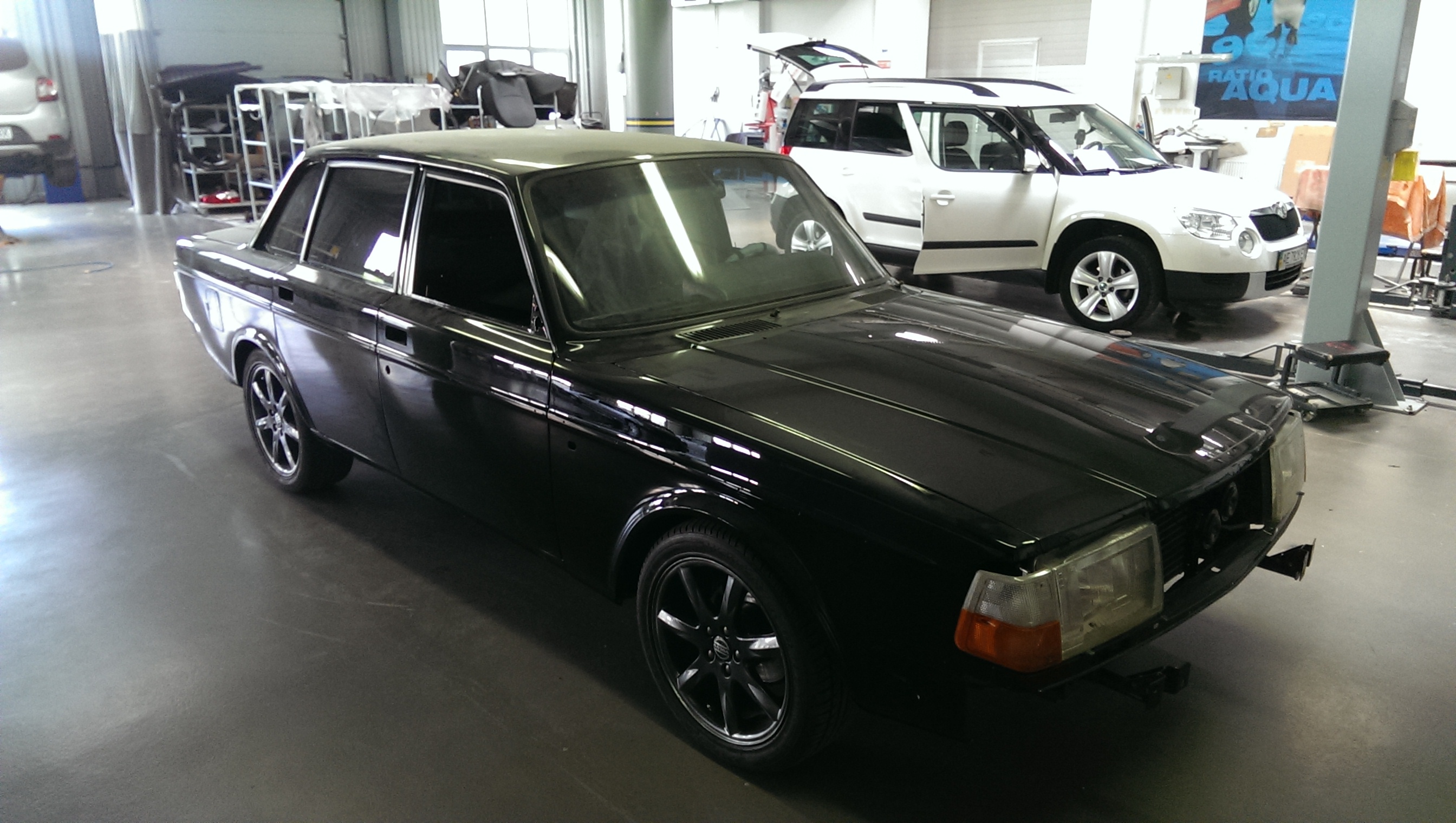

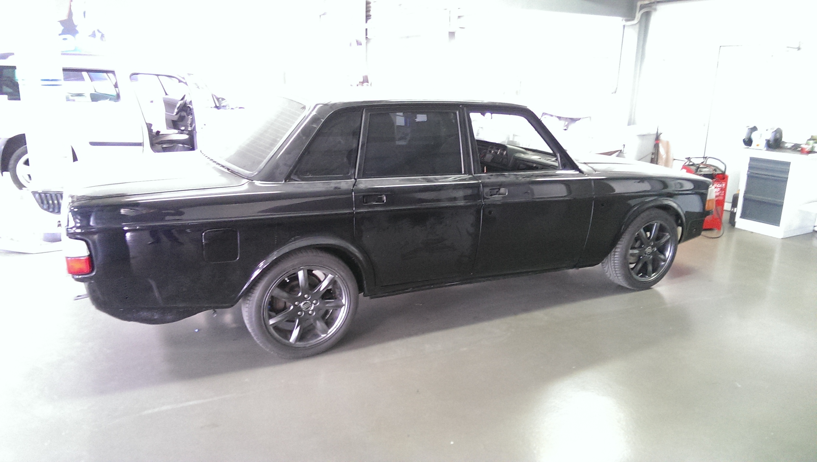

Повідомлення IIIYPAH » Сер травня 13, 2015 1:53 pm

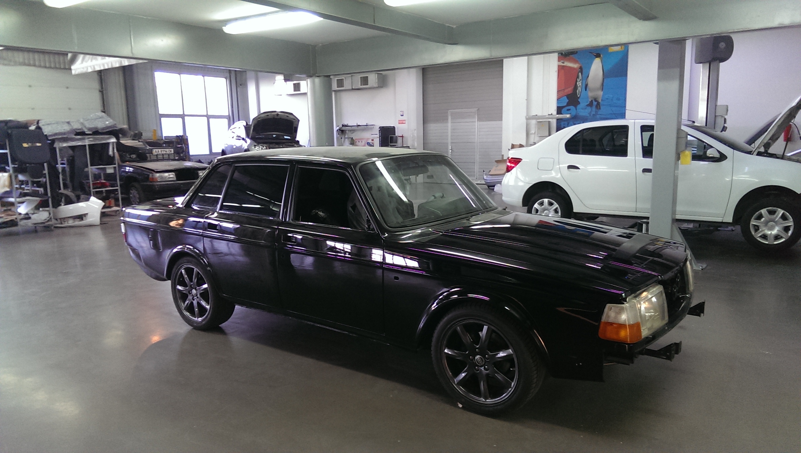

Процесс потихоньку движется, в ближайшем будущем должны покрасить бампера, зеркала и разную мелочевку
из проделанного

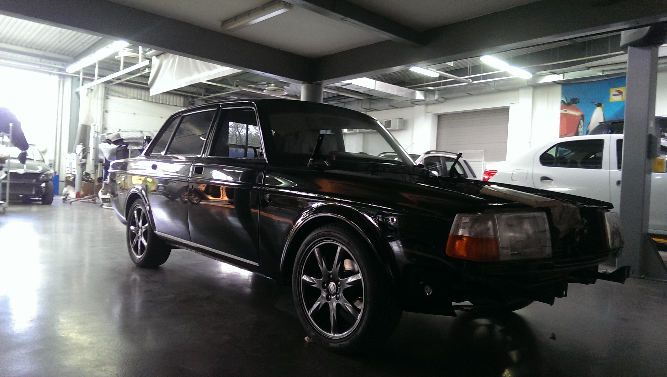

установлена водительская дверь
выставлены двери, капот, багажник, крылья - по зазорам - везде очень и очень не плохо
и вклеено стеклышко

Повідомлення slava_n » Сер травня 13, 2015 2:39 pm
красату! а я бы хром вообще не ставил! :D
Повідомлень: 2410
Звідки: хмельницкий
Повідомлення IIIYPAH » Сер травня 13, 2015 2:46 pm
slava_n написав:красату! а я бы хром вообще не ставил! :D
это да
в будущем буду искать молдинги - черные, и ручки черные
надо было бы все отверстия креплений молдингов заварить - когда подумал об этом уже поздно было
IIIYPAH
Повідомлень: 297

Повідомлення slava_n » Чет травня 14, 2015 8:44 am
а решотка будет турбо?
Повідомлень: 2410
Звідки: хмельницкий
Повідомлення MOOSE » Чет травня 14, 2015 10:13 am
начинай собирать 420$ на новый спойлер :cars:
viewtopic.php?f=12&t=51651&p=311540#p311540
Повідомлень: 3719
Повідомлення GERXTRM » Чет травня 14, 2015 11:44 am
slava_n написав:а решотка будет турбо?
В клеточку под капот с клювом не становится, точнее капот торчать сверху будет. А так родную в черный задул и шильдик турбо повесил, вот и весь тюнинг)

Повідомлення rabbit » Чет травня 14, 2015 12:41 pm
IIIYPAH написав:
это да
Молдинги не упраздняйте, они там неспроста установлены. Придают стремительность силуэту.
Диски в "графите" отлично смотрятся!
Очень интересно как покажет себя этот двигатель (сколько жрет, сколько прет) )))
