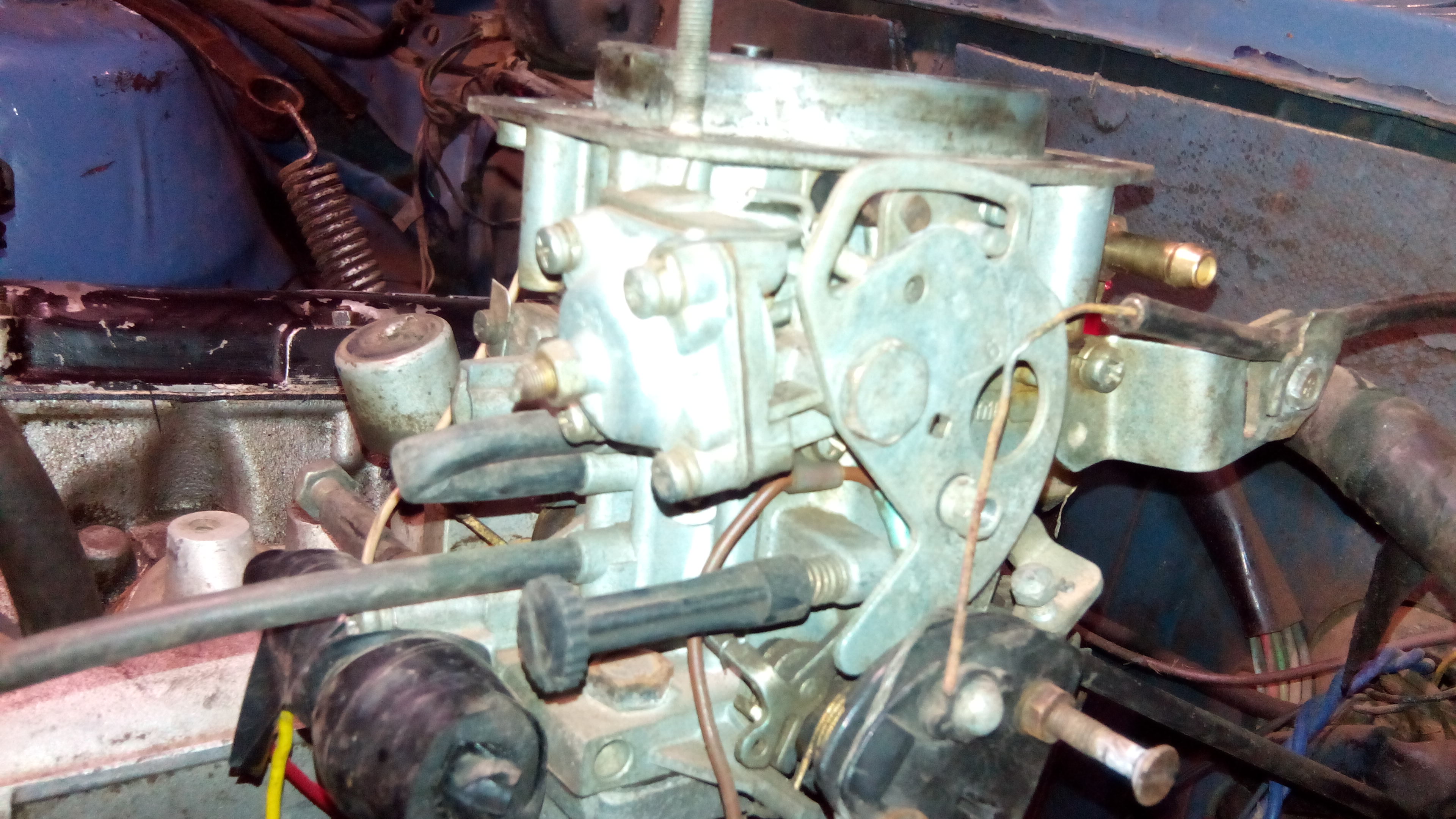

Повідомлення Игорь74 » Пон січня 12, 2015 9:19 pm
С 2108 солекс
Повідомлень: 1634
Звідки: УКРАИНА Харьков
Re: Валентина
Повідомлення Barakuda_tm » Пон січня 12, 2015 9:34 pm
Хм, спасибо ) А как его разобрать? Открутил три болта сверху, а крышка не снимается, ну я и не стал насиловать его )
Сейчас видео буду смотреть по нему, но всё равно кто знает - ответье. может закис слегка просто...

Повідомлення Игорь74 » Пон січня 12, 2015 9:48 pm
:-D :-D :-D или дергай сильнее,или болты все откручивай,вернее винты

Повідомлення Barakuda_tm » Пон січня 12, 2015 9:51 pm
Игорь74 написав: :-D :-D :-D или дергай сильнее,или болты все откручивай,вернее винты
подёргал уже кто-то этот карб ) видишь, шкифы крепления воздухана вырваны ))

Повідомлення Игорь74 » Пон січня 12, 2015 9:53 pm
А это болезнь у них,ремкомплекты продаются

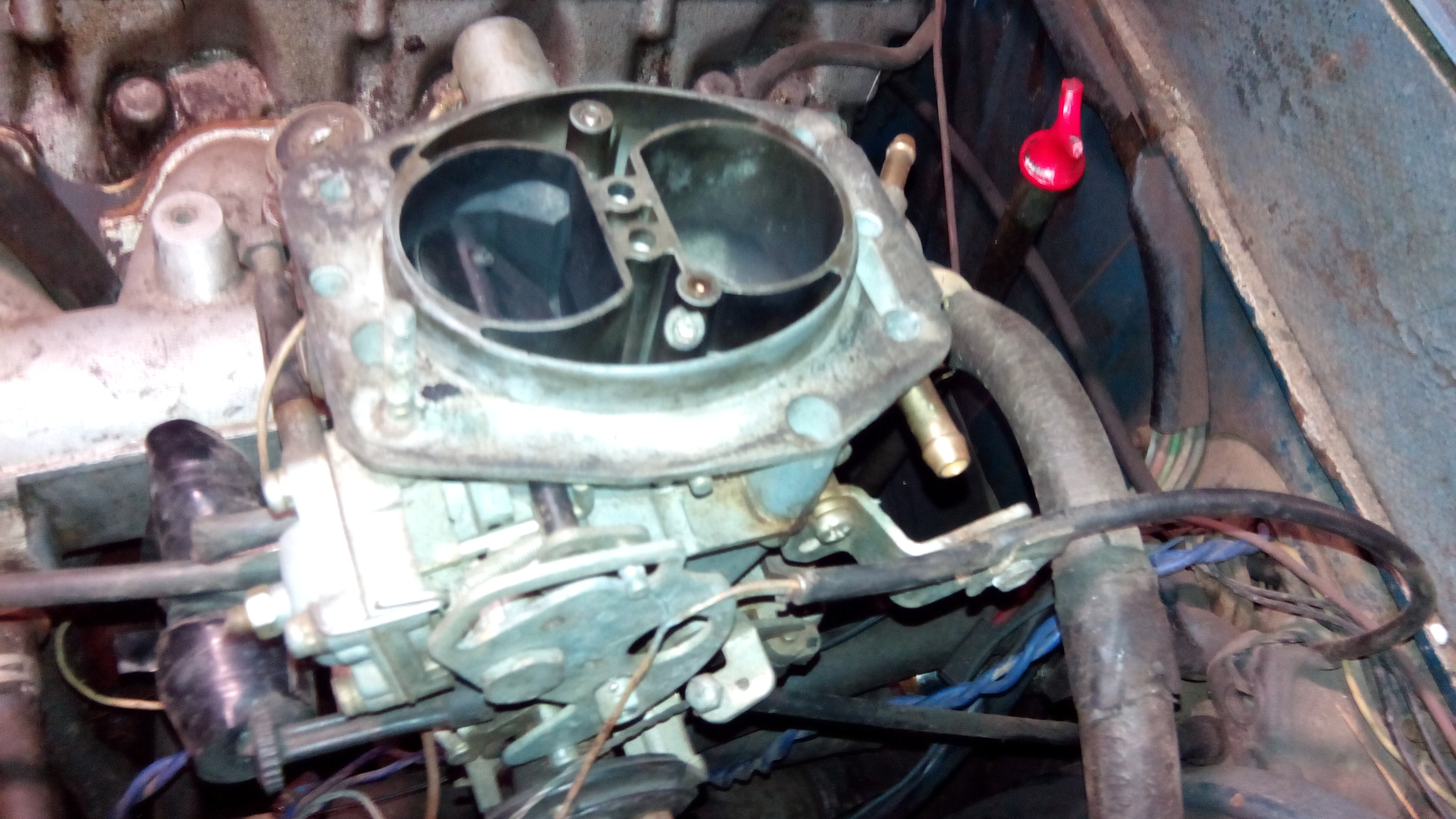

Повідомлення Barakuda_tm » Пон січня 12, 2015 9:54 pm
Игорь74 написав:А это болезнь у них,ремкомплекты продаются
Хм, ну тогда всё не так страшно)
Вообще в чем подводные камни настройки карба самостоятельно без опыта? кроме расхода и такого понятия как "не едет" ? )

Повідомлення Игорь74 » Пон січня 12, 2015 10:07 pm
Та вроде как особых камней и нет,но тут как бы другой вопрос,он под двиг 1,3- 1,5,а у тебя поболе,и жиклеры больше соответственно,а насколько они правильно подобраны-хз,а так вроде простой карб,без особых заморочек

Повідомлення Barakuda_tm » Пон січня 12, 2015 10:14 pm
Просто мне бывший владелец говорил что стоит ниновский карб... Хочу разобрать, посмотреть что там на воздухе стоит, что на бензине. Прочистить его. Подчинить...

Повідомлення Stas340 » Вів січня 13, 2015 10:02 am
Штука очень стремная солекс, работает по неизвестному науке алгоритму в зависимости от положения пояса ориона по отношению к большой медведице
Если он работает пусть он работает на него можно только изредка посматривать любящим взглядом, если он плохо работает и не удается отрегулировать, то нужно либо менять вообще его, либо искать человека знающего положение пояса ориона по отношению к большой медведице в нужное время
На то с какого мотора можно забить, на волги ставили с 1,5 и все было хорошо, единственно что делали это меняли топливные жиклеры первичной и вторичной камер местами
ЗЫ продаются ремонтные шпильки под резьбу на 5 или 6, естественно и метчик нужно взять соответствующий и перерезать в крышке резьбу

Повідомлення Barakuda_tm » Вів січня 13, 2015 10:44 am
уговорили не лезть туда )
попробую обойтись ремкомплектом, пока что, но в дальнейшем, наверное, поменяю его) Посмотрим)

Повідомлення Григорий » Вів січня 13, 2015 8:59 pm
Barakuda_tm написав:уговорили не лезть туда )
Максимум что там можешь сделать это разобрать ,продуть жиклеры и собрать назад,а ставить жиклеры с ремкомплекта категорически не советую,могут не соответствовать нанесенной на них маркировке,в общем фуфло.Самое главное никогда не затягивать електроклапан холостого хода ключем,только от руки,и то не сильно.В общем карб очень нежный,с холостым ходом у него часто проблемы,особенно после того как затянуть електроклапан ключем :-P

Повідомлення volvo244DLs » Вів січня 13, 2015 9:27 pm
Григорий написав:
Вы не правы, что клапан нельзя затягивать ключом. Его то и нужно ПОДТЯГИВАТЬ КЛЮЧОМ. Вот только вопрос. На сколько сильно. Ни один талмут не даёт на этот вопрос ответа. Но работая на СТО более 5лет и специализируясь на этих карбах я нашёл ту золотую серединку затяжки этого клапана. Так вот, его нужно подтягивать только на работающем моторе и во время затягивания слушать обороты движка. Я сам себе выработал эту золотую серединку. И только тогда на ХХ есть стабильная работа движка и при переходе на более высокие обороты нет провала, что очень часто бывает на этих карбах. А если его неправильно настроить, то будет работать не жиклёр , а пространство вокруг него.

Повідомлення Barakuda_tm » Вів січня 13, 2015 11:57 pm
cfif0990657087 написав:Карб Солекс 21073 Нива 1.7 полностю сток, только ВЖ 1 и 2 камеры поменяны местами.
(Говорю как бывший владелец, и единственый человек который лез в этот карб).
Привет, Саш ) по тихоньку отмываю её, иногда вот заглядываю под капот ) но в принципе она ведёт себя хорошо)) рад что заходишь)
По поводу карба, я в принципе и хотел продуть его, но теперь уже думаю что не буду пока что )
Перед тем как туда полезть просмотрел наверное часов пять разных видео разных людей (Травников, Порошин, Светлов и так далее) многие нюансы отметил для себя, и про клапан ХХ видел, Порошин говорил что только ключом и не до конца. Про ВАЖНЫЕ гаечки, пружинки - тоже всё отметил... Я бы не полез туда, куда не знаю как лезть )
Вот только разве что про экономайзер я не понял. Кто-то говорит что вещь полезная, кто-то говорит что разработали её не шибко думая. Для себя отметил что он нужен для обогащения смеси в определённые моменты, так как по заводу карбюраторы настраиваются так, чтоб смесь приготавливалась обеднённой. А так как Травников настраивал карб чтоб смесь приготавливалась сбалансированная, то экономайзер только повышает расход...
