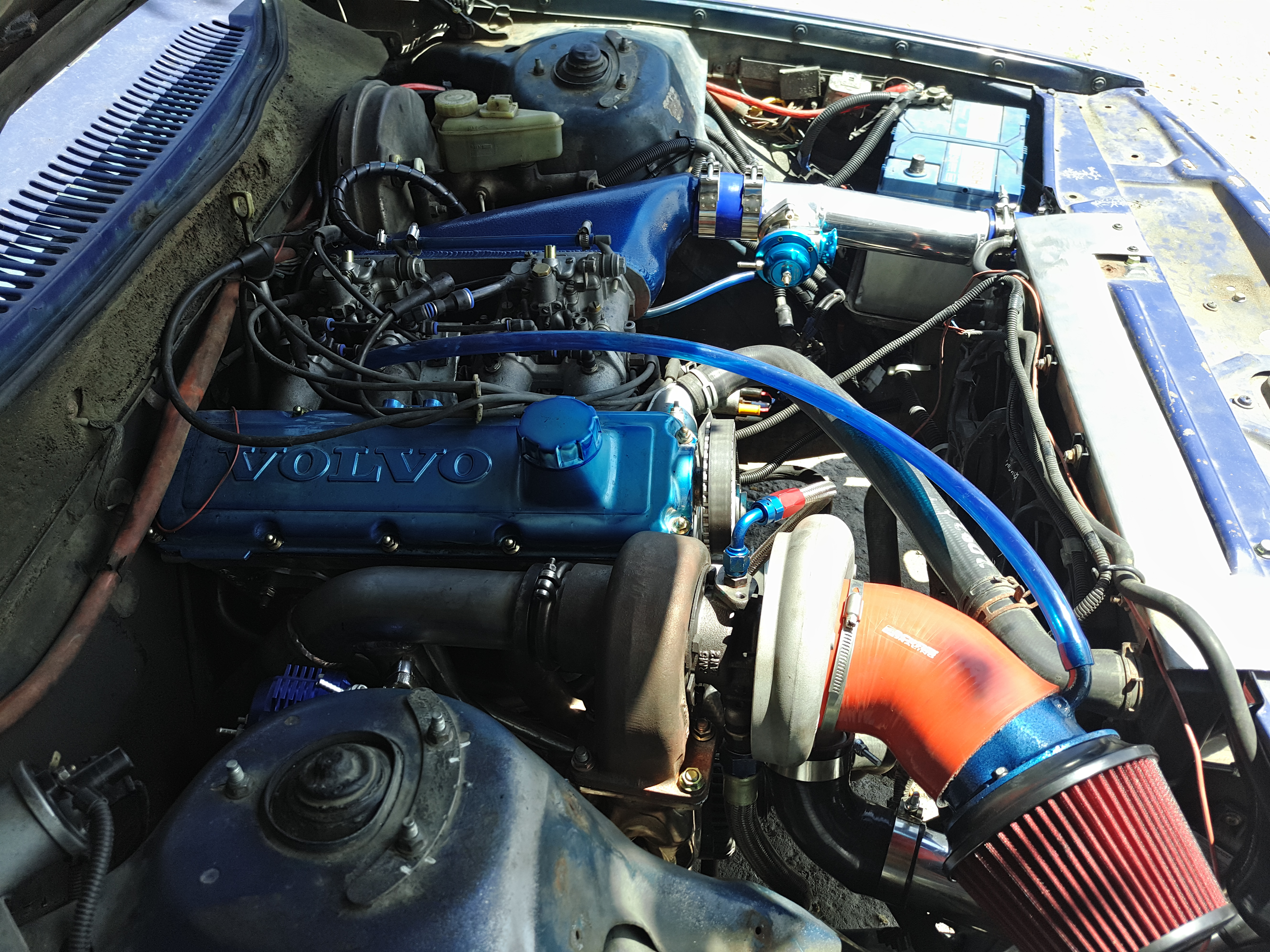

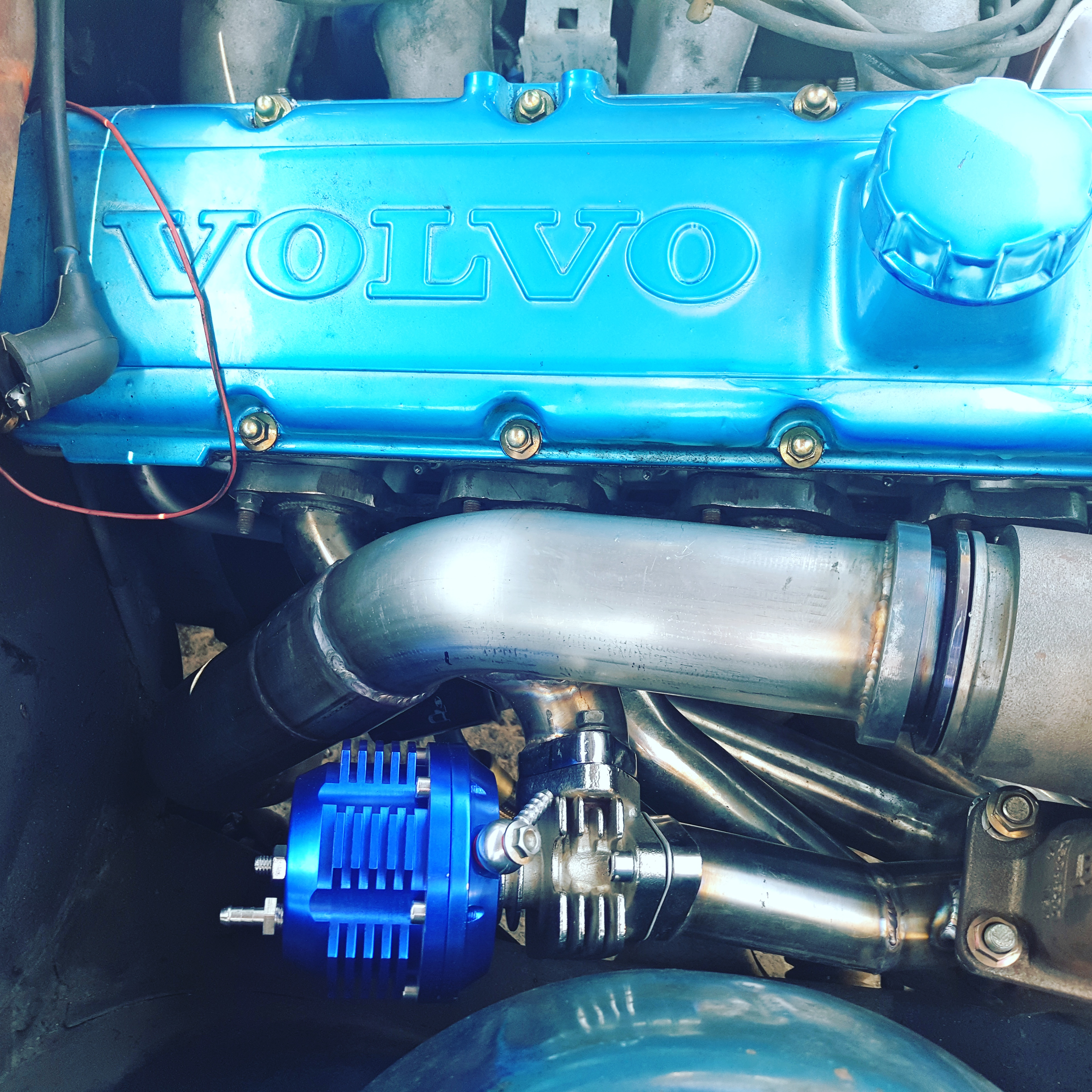

Машинка щас на Soara Performance где варится ресивер...даунпайп...и всякие мелочи))) :-D

Вчера поменяли пружину на жесче и подрегулировали турбокорректор...валит без провала,но как не дымила так и не дымит. Глянули с Колей на колёса...основное шлифовальные...ужо лысое :)

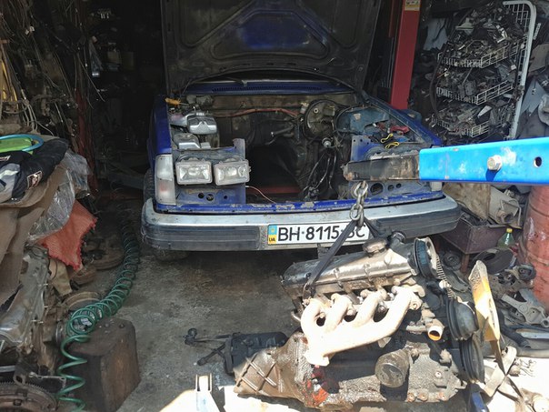

Повідомлення Funoman » П'ят червня 24, 2016 1:42 pm
Достраиваем))))

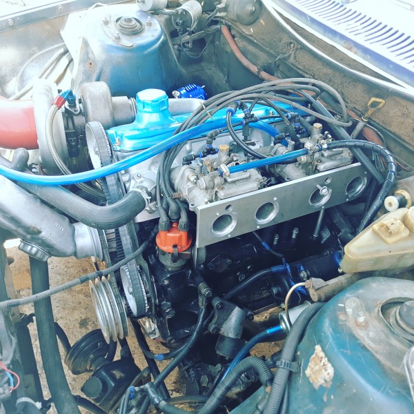

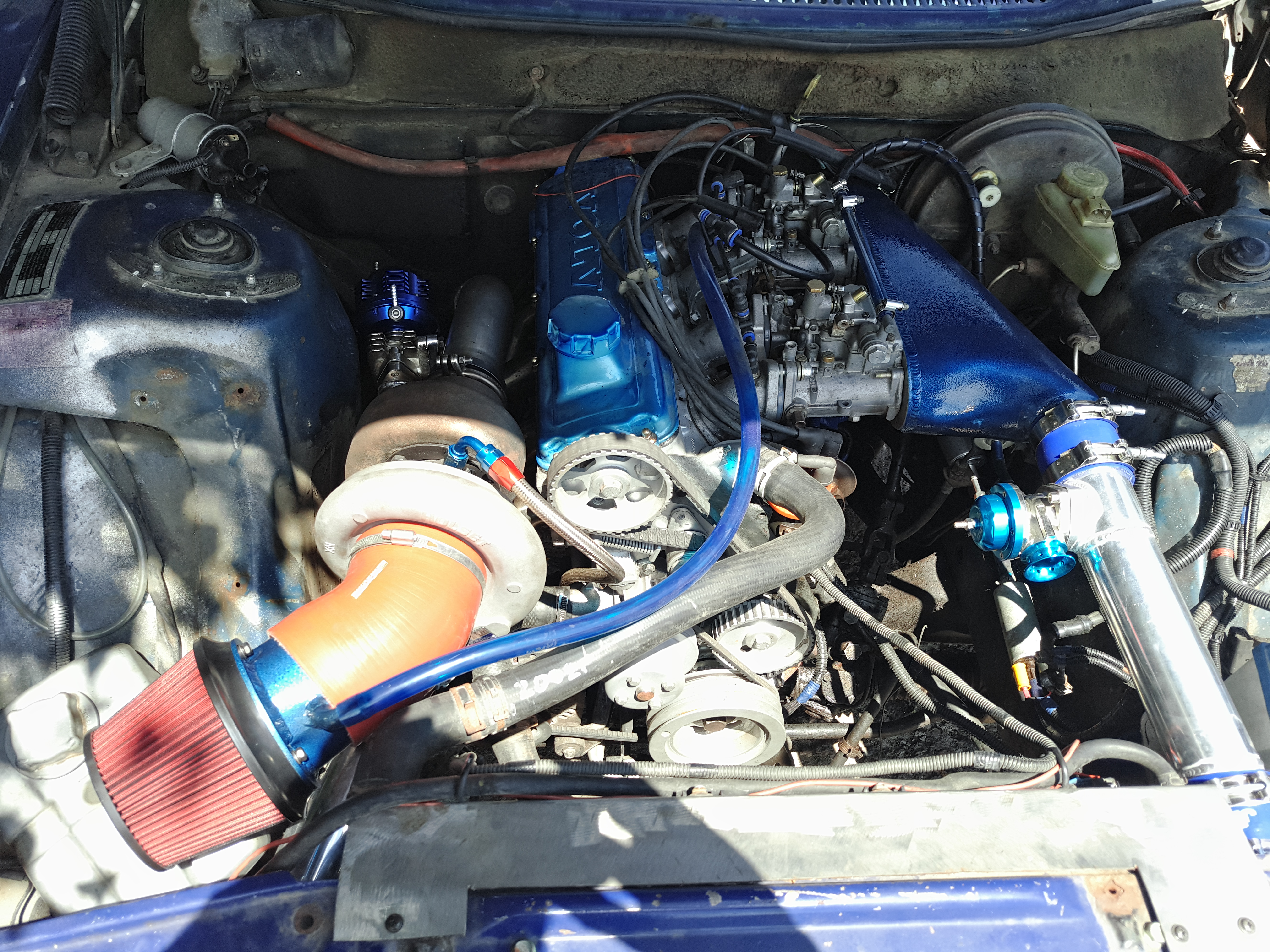

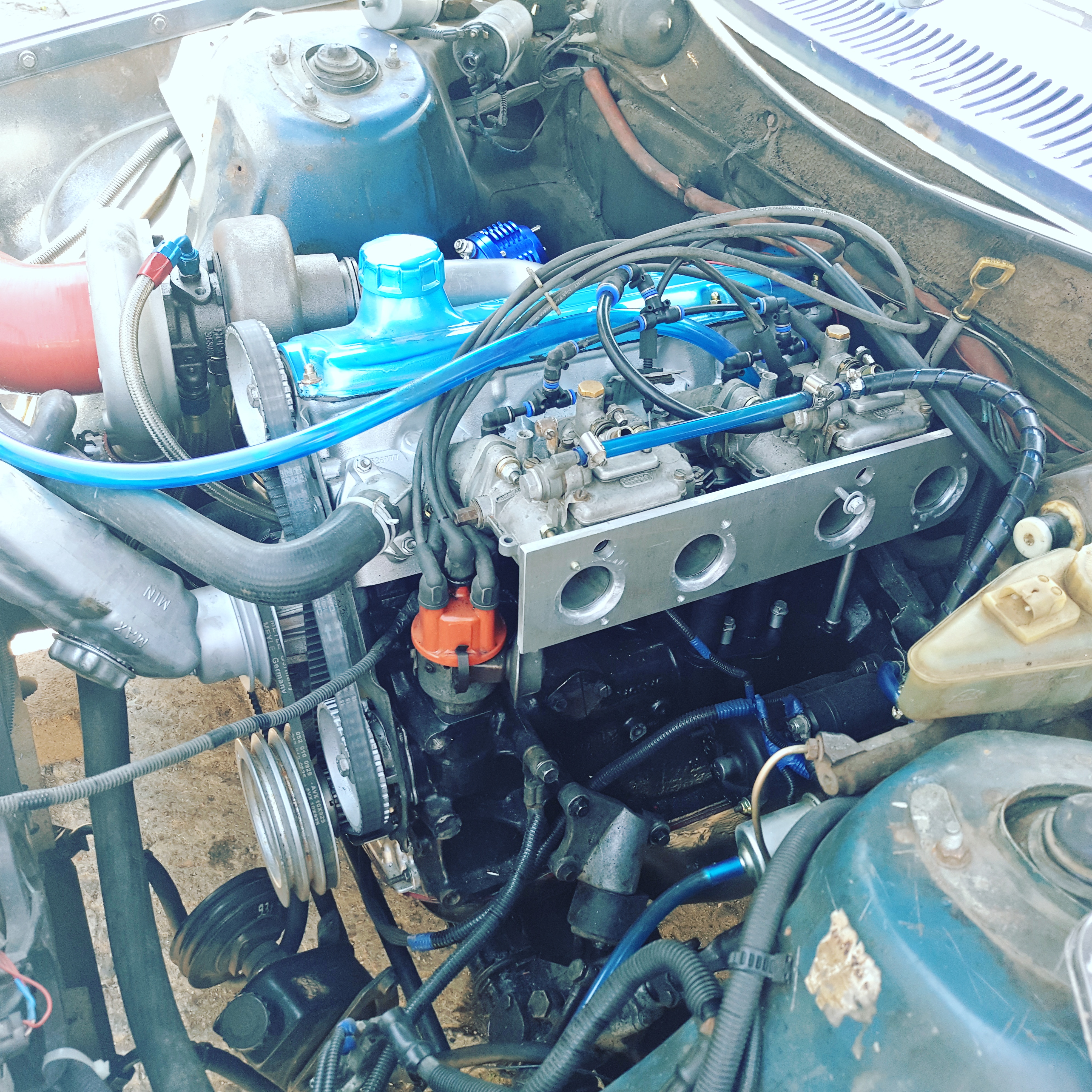

Повідомлення Funoman » Пон червня 27, 2016 3:51 pm
Ну вот почти закончили... Интересно как оно будет ехать...

Повідомлення MOOSE » Пон червня 27, 2016 9:48 pm
Красава! :roulette:
Щуп не феншуйный... Радиатор с чего?

Re: Встречаем Валеру!!!!!
Повідомлення Funoman » Вів червня 28, 2016 12:58 pm
MOOSE написав:Красава! :roulette:
Да с шупом пока беда))))))) чет придумаю потом ;)
Радик банально пока с газели))) позже привезу чето с америки вместе с блокой в мост)))
Ато в этом месяце лимит бабла на машину привышен Нада потерпеть)))

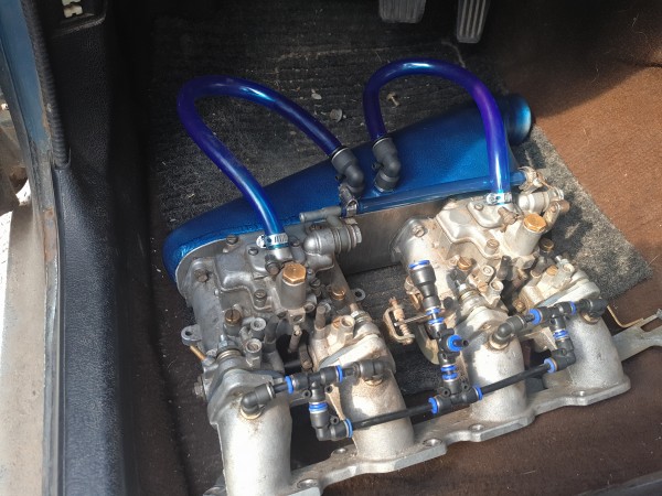

Повідомлення Funoman » Сер червня 29, 2016 5:13 pm

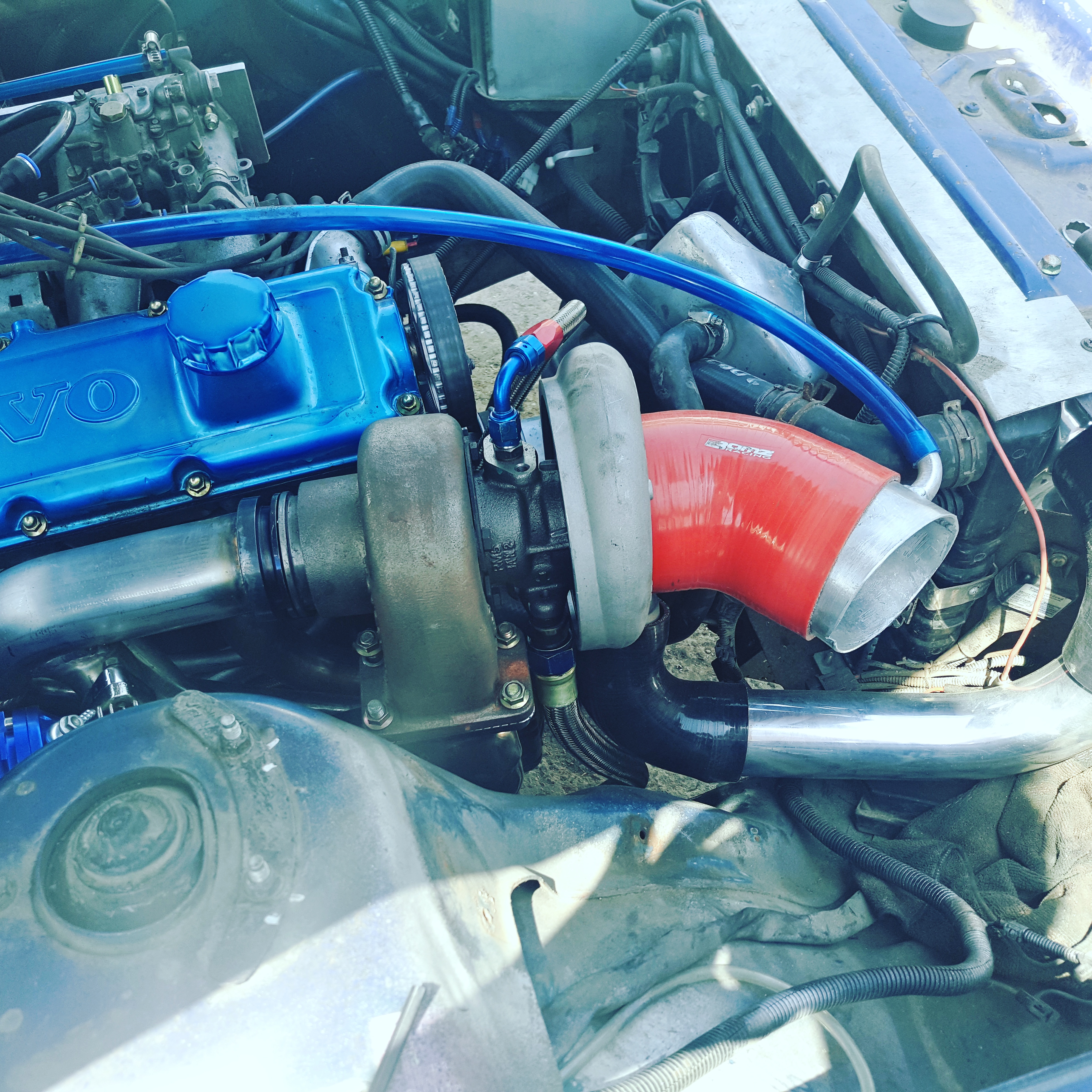

Доделал впуск

Повідомлення MOOSE » Сер червня 29, 2016 10:25 pm
Funoman написав:Маховик и корзина м46 диск м90 с турбодизеля))) момента больше держит))) не отпускает диск при полном выжиме
а почему не захотел маховик переточить под сцепу от 850?
Повідомлень: 3719

Повідомлення Funoman » Чет червня 30, 2016 8:47 am
MOOSE написав:
Как то не хотелось пока заморачиваться))))
Следующий этап будет именно такой)) :frends:

Повідомлення Funoman » Сер липня 06, 2016 12:57 pm
где-то 200 км преодолели на обкатке)))
нада еще раз настроить синхронность карбов)))
Уже хочется нажать но еще не время))))

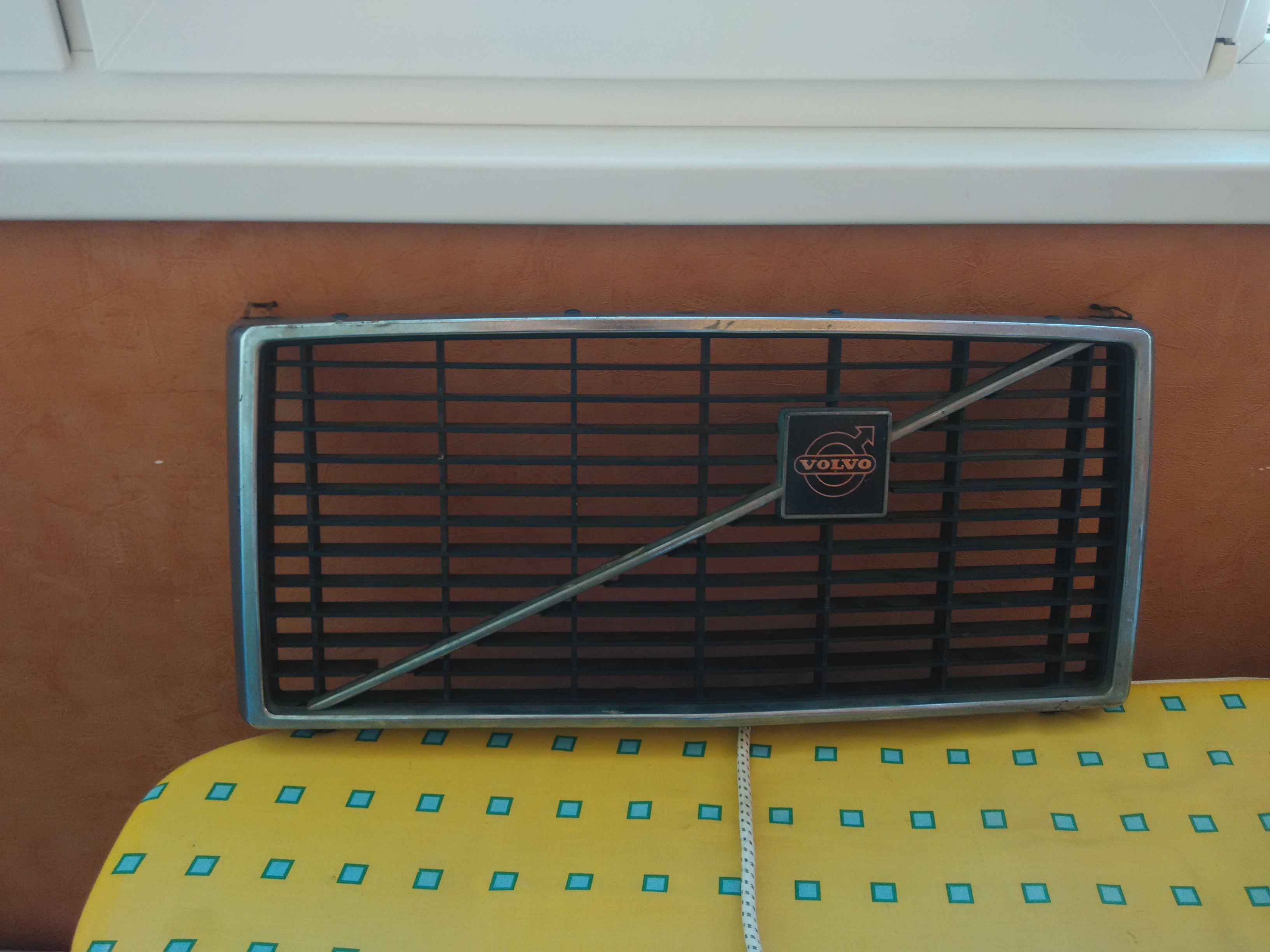

Повідомлення troll999 » Сер липня 06, 2016 1:33 pm
Решеточку не хочешь? ;)
