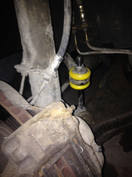

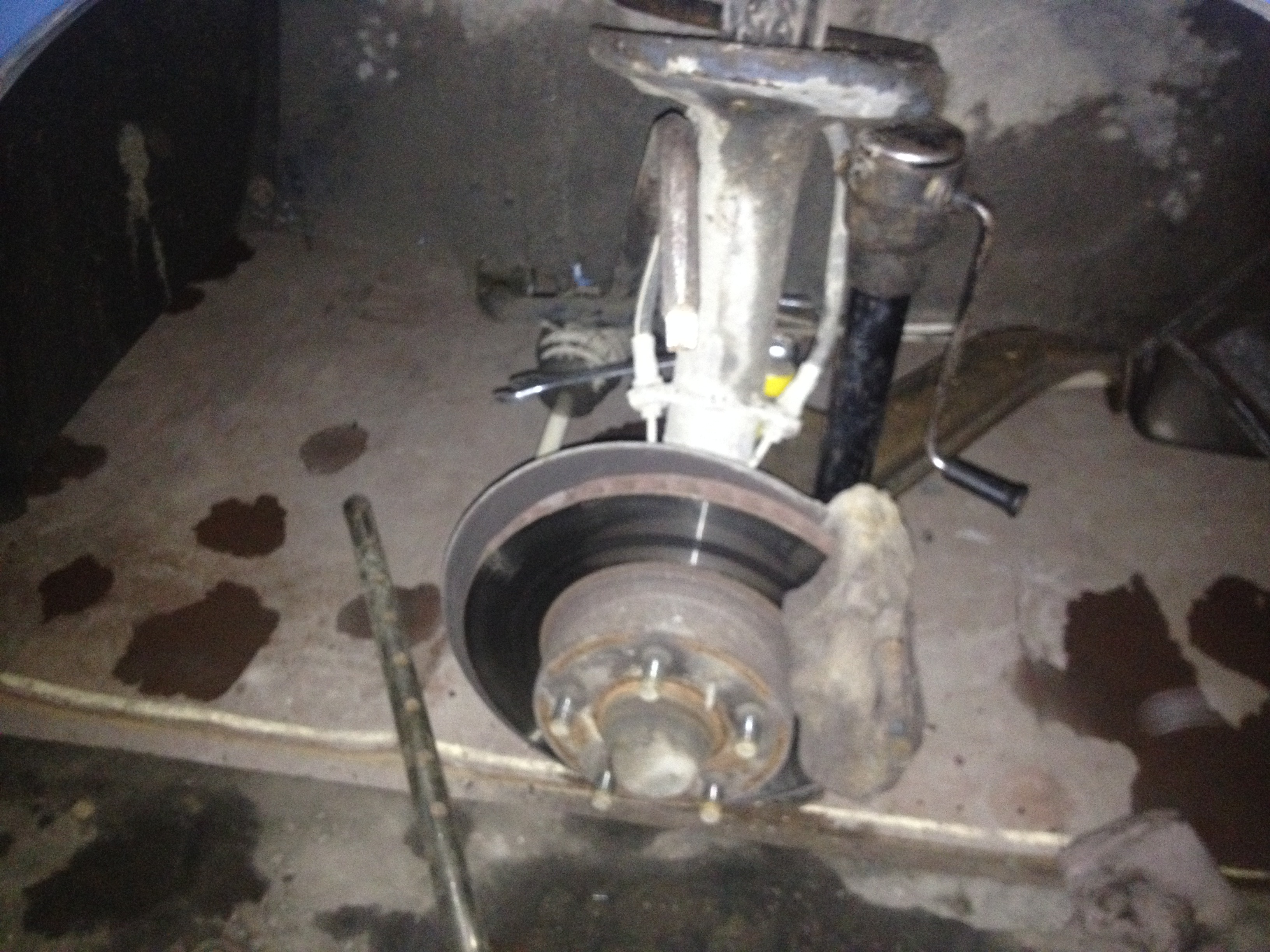

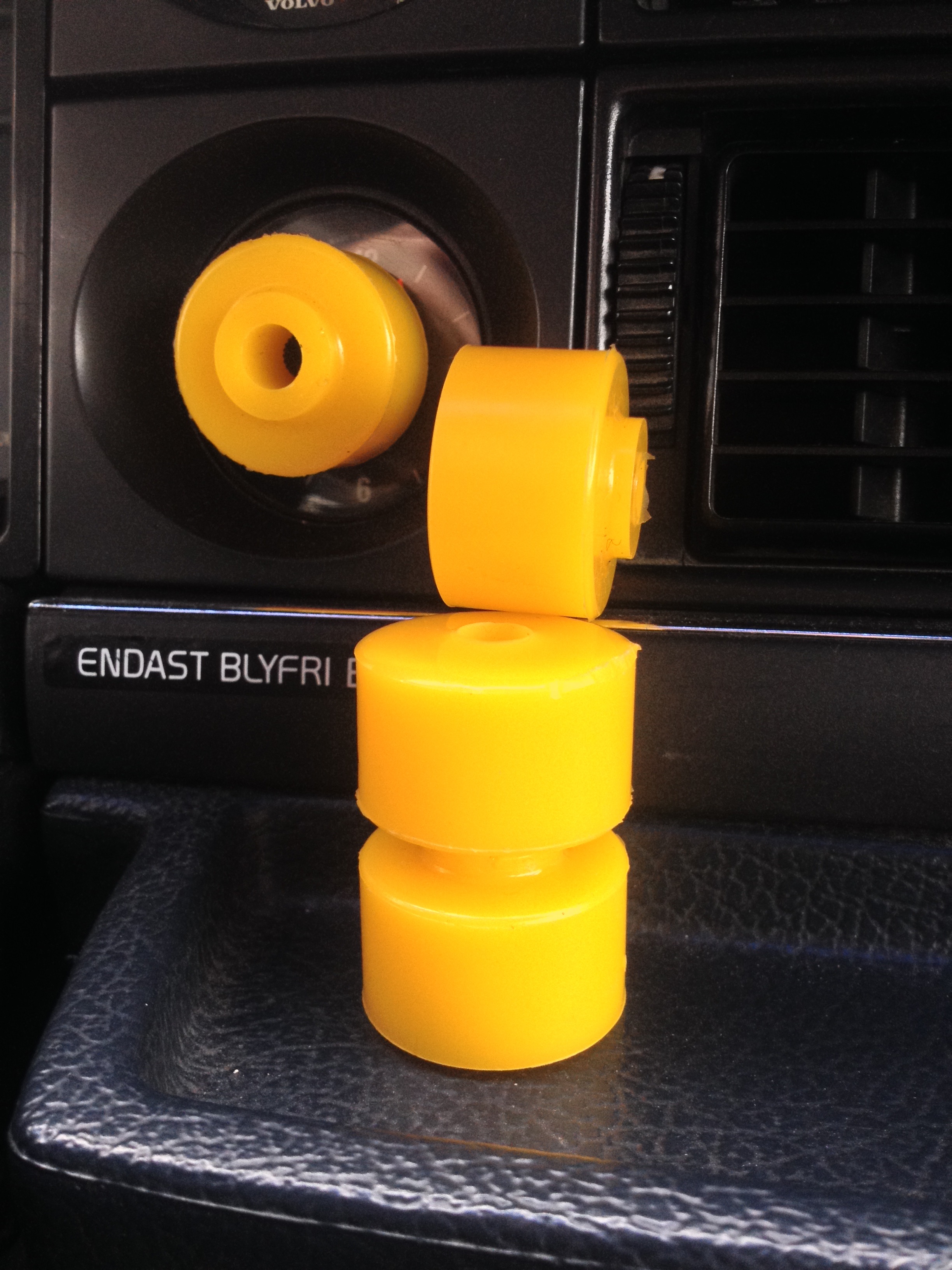

Повідомлення GERXTRM » П'ят квітня 03, 2015 10:39 pm
Приехали втулки, достаточно эластичные
Погода сегодня как и везде не огонь, но в гараж заехать захотелось. Поубирал в багажнике и решил попробовать втелки сменить. Отсутствие необходимого инструмента я осознал уже сняв колесо: рожкового ключа на 17 с собой не было, разводной тоже забыл, хорошо что у чиповщиков по соседству ключи были. Главной особенностью для меня было не повредить тормозные магистрали, т.к. я их немного сходу подвигал. Втулки тоже просто так налазить не хотели. Под машину по старинке кинул пару колёс, снял домкрат и давай им пытаться поднять рычаг, затем под монтировку между нижним стаканом прижины подкладывал молоток чтоб стаб в натяге держать. В общем трахался минут 30, сумел всё таки накинуть гайку. Затем у меня на этой гайке почему-то застряла накидная головка, которую я не мог снять минут 10, лишь почти полностью открутив гайку она слезла и я решил по старинке рожковым уже домучать. На вторую сторону с такими приключениями меня не хватило.
Наверное стоит заменить шайбы на пошире в будущем.
