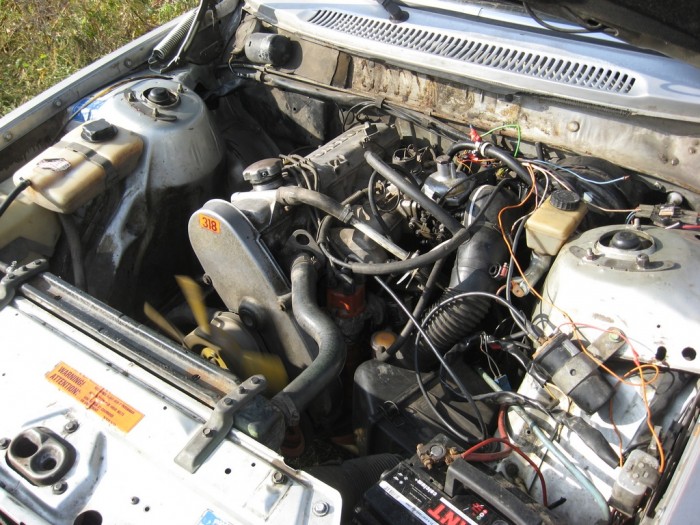

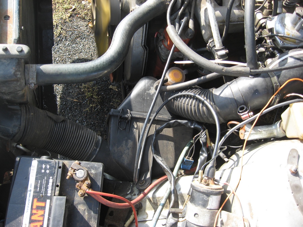

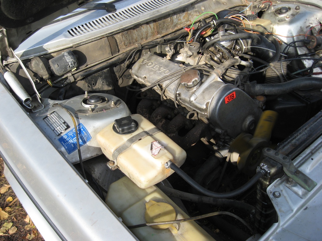

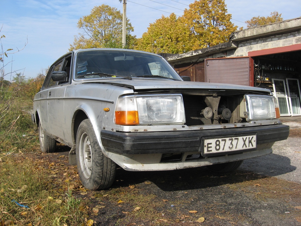

Ну вот сварганил неебольшой фотоотчет. Собственно просто сегодня пофоткал и снял пару роликов. А вот вчера немного поковырялся. Основная задача была приварганить воздушный фильтр с минимумом капиталловложений и максимальным использованией оставшихся стандартных компонентов. На фото сами оцените то, как это вышло. От себя скажу спасибо Шведским инженерам за то, что придумали такие машины.

Сообщение Andrey Sab » Вт ноя 02, 2010 6:41 pm
Всем Привет!!! У меня Volvo 244. Не могу найти номер двигателя, кто подскажет где его найти? Где он?
