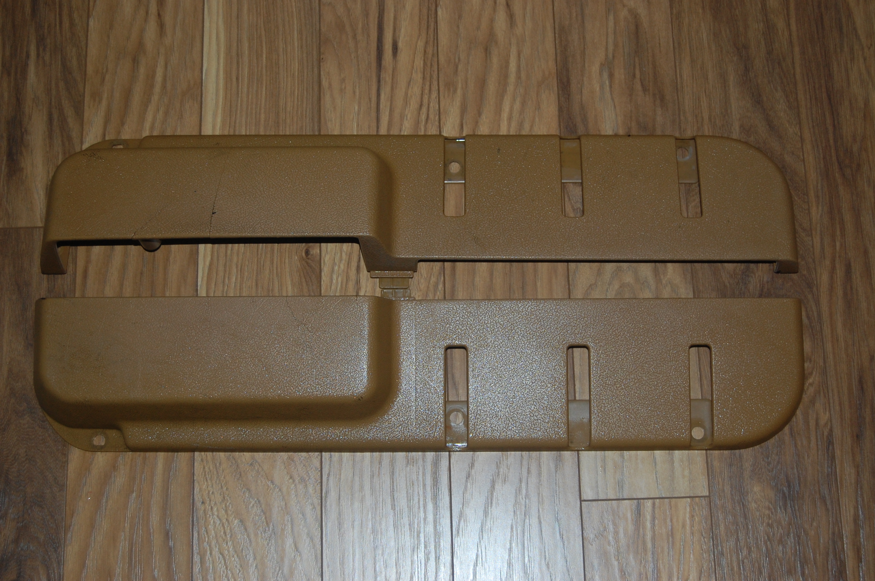

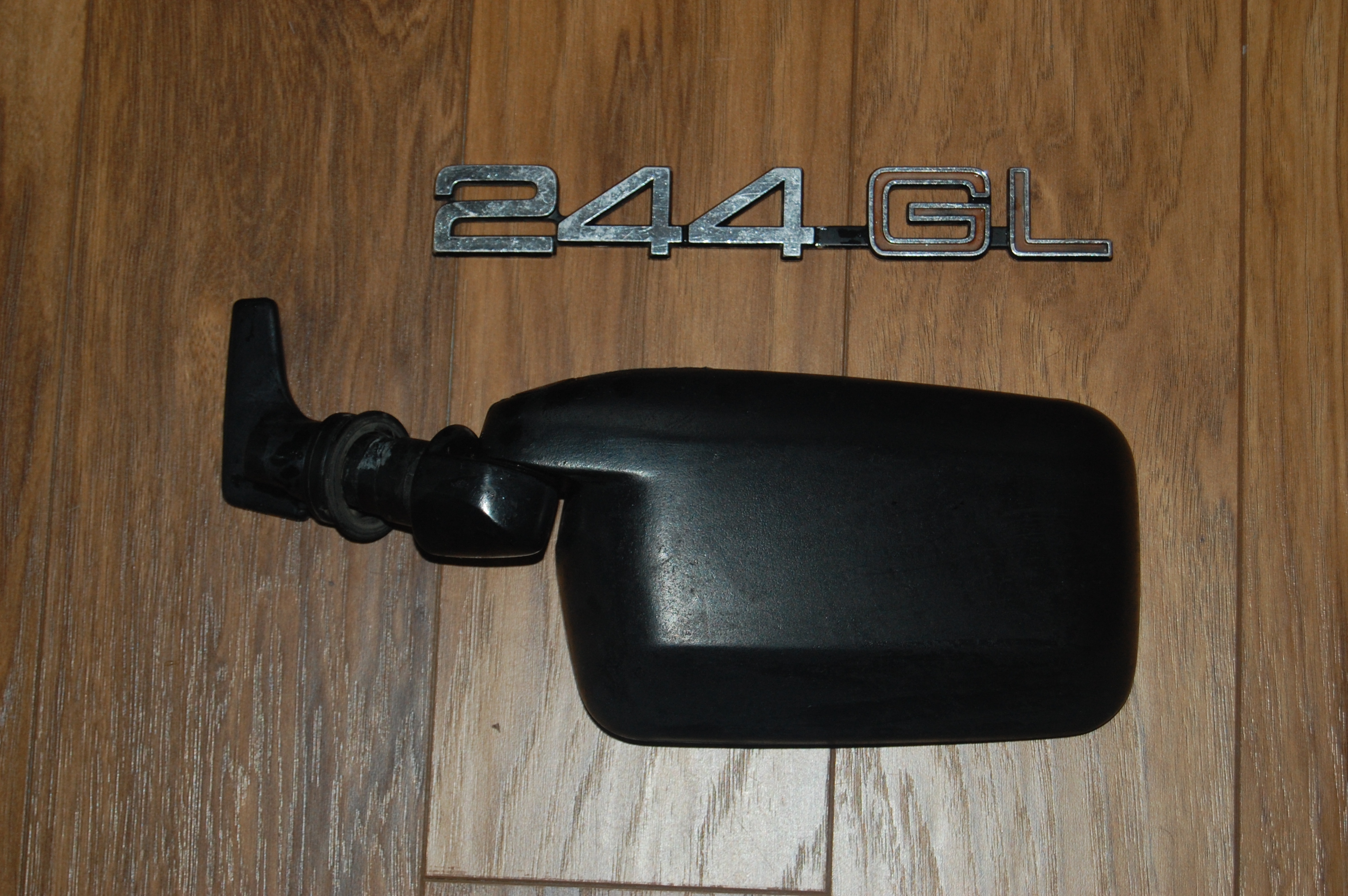

Прикупил некоторые ништячки, а именно правое зеркало, шильдик на багажник, карманы на двери. Карманы надо подклеить.

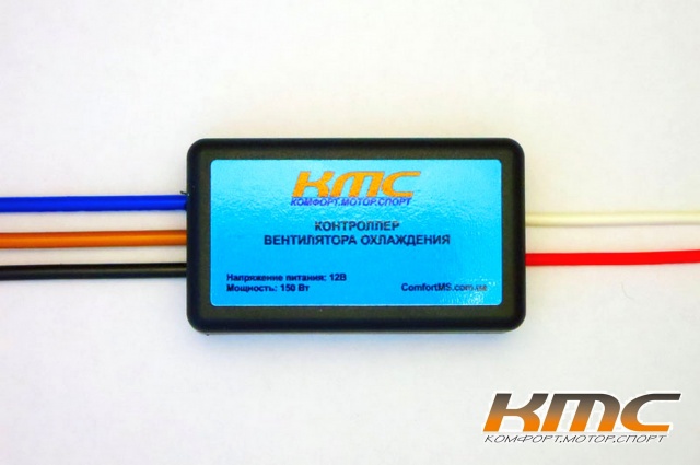

Повідомлення Bobrik » Пон квітня 18, 2016 11:07 am
MOOSE написав:почитал двухстраничную эпопею про электровентилятор...
Даю 99% что не правильно подобран датчик относительно термостата
Я себе после долгих раздумий поставил вот эту шнягу, ездею с ней уже 4 месяца, подключаеться к штатному датчику в блоке, начало старта выбираешь сам (внутри кнопка, при настройке один раз нажать), пока очень доволен. Цена вопроса 340 грн.
Натраивал по своему разумению так: завел машину, дождался максимума стрелки до открытия термостата и нажал кнопку, возможно летом порог опущу.

Повідомлення Bobrik » Вів квітня 19, 2016 10:38 am
MOOSE написав:ето на правах рекламы?
Хз, пусть это останеться тайной), тогда добавлю еще - внутри сделано не кустарно, не грееться (т.к. силовая часть на двух полевых транзисторах а не на одном), размер чуть больше спичечного коробка, управляеться по "минусу", плавный старт и регулировка оборотов. Каждый знает с каким звуком крутяться электро карлсоны, этот я даже не слышу, т.к. системе охлаждения (без кондея) вполне хватает (даже в Киевских пробках) крутить его до 30%, не когда уже почти кипишь, а заблаговременно. Хочу временно в салон лампочку закинуть и по яркости свечения понаблюдать работу вентилятора.
Так что чем тратить деньги на подбор датчиков и времени на "куда его нахер всунуть, до радиатора или после", то вполне разумная альтернатива. А если добавить тумблер на случай отказа системы, то вообще зашибись.
Я поставил кулер от машины с кондеем, он у меня стоит перед радиатором.
Делают его в Одессе и с кнопкой (начало регулировки по желанию) это их усовершенствование предыдущего устройства.

Повідомлення rabbit » Вів квітня 19, 2016 6:45 pm
Bobrik написав:Я себе после долгих раздумий поставил вот эту шнягу, ездею с ней уже 4 месяца, подключаеться к штатному датчику в блоке, начало старта выбираешь сам (внутри кнопка, при настройке один раз нажать), пока очень доволен. Цена вопроса 340 грн.
Вах, круто, спасибо за подсказку! А датчик там воздушный или жидкостный?

Подключение идет к датчику в блоке, который на приборку.

Bobrik написав:Подключение идет к датчику в блоке, который на приборку.
Девайс купил - лежит в горке остальных девайсов и ништяков что ждут установки ))) Нет времени и желания пока что-либо делать. Работа отнимает все время. И так у меня продлится еще минимум полгодика а то и более. Потом надо доделать ремонт а там даст бог доберусь и до машины.
Пока просто езжу - каждый день 50-70км, иногда 100 и более.
Заметил что при езде на 3000+ оборотах начинает давить масло из под крышки, сальника распреда, прокладки мех. бензонасоса. Потеет маслом. Если крутить мотор до 3000 то этого нет. Компрессия выше 12,5, разброс в пределах 0.5. Выхлопная внутри рыжего цвета, то есть масло не горит. Откуда там повышенное давление картерных газов на высоких об. - непонятно. Или это нормально? Возможно не справляется с-ма рециркуляции / забит фильтр рециркуляции, других вариантов не приходит в голову.
