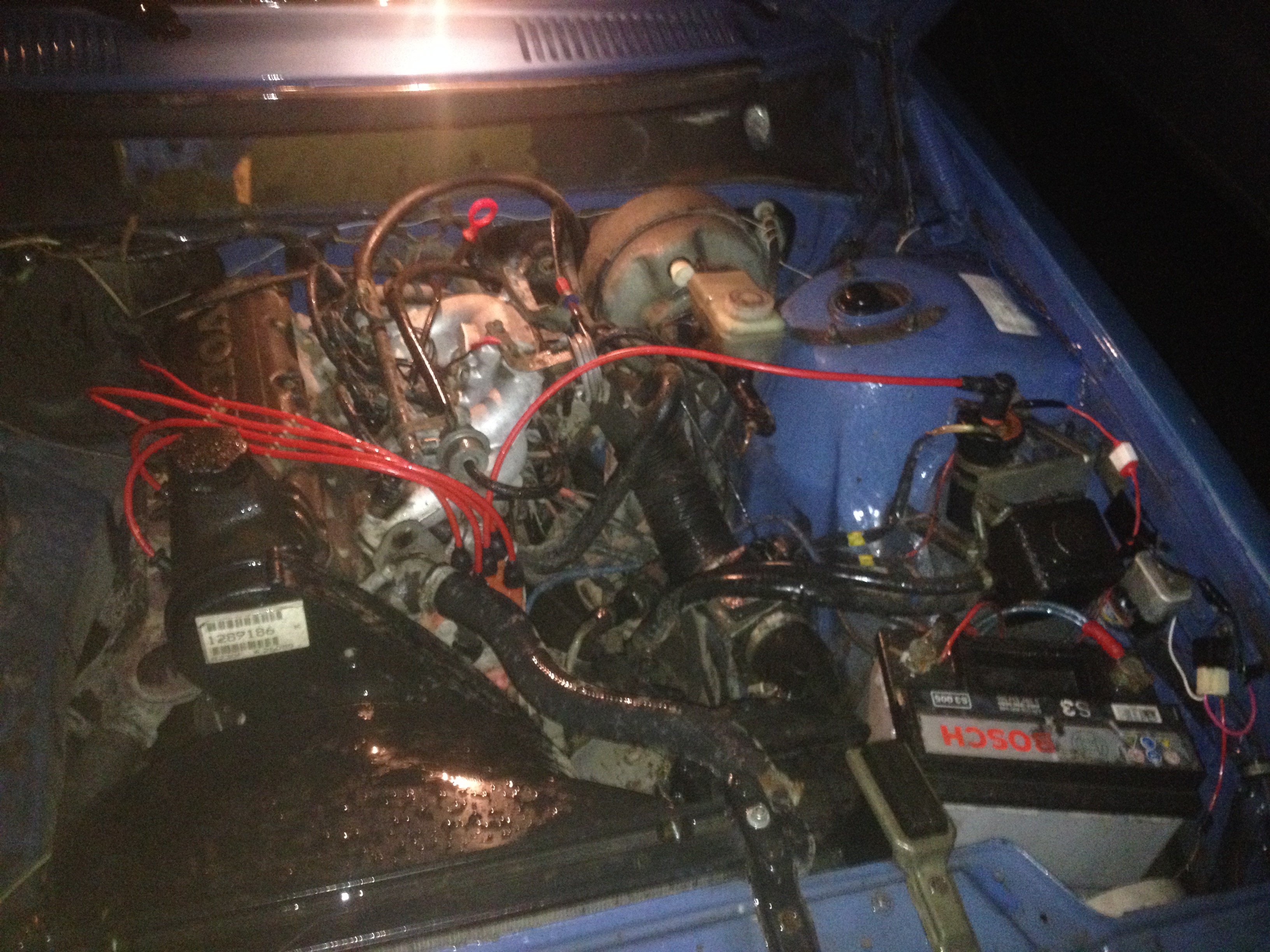

Поставил ВВ провода от газона, на силиконовые денег не было. Спасибо Ice_BEAR_Bo за старые провода. О проблеме с дождём подробней тут viewtopic.php?f=38&t=50411 или на драйве

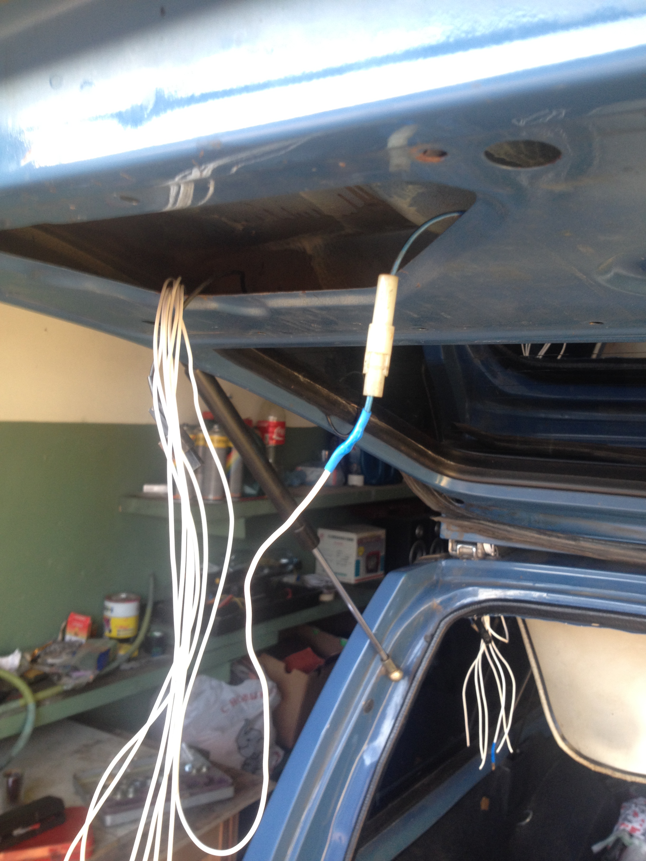

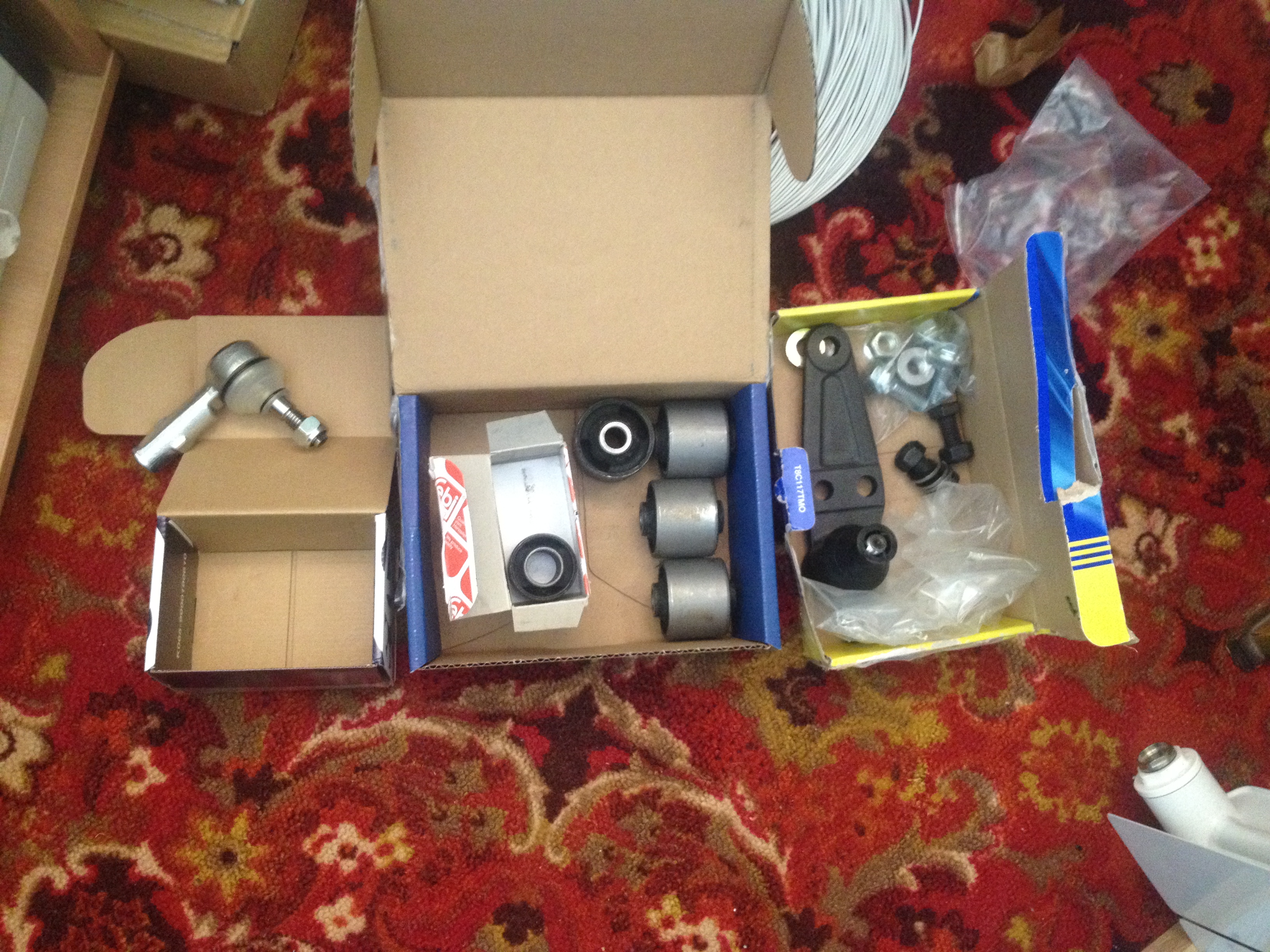

Повідомлення GERXTRM » Нед квітня 26, 2015 10:16 pm

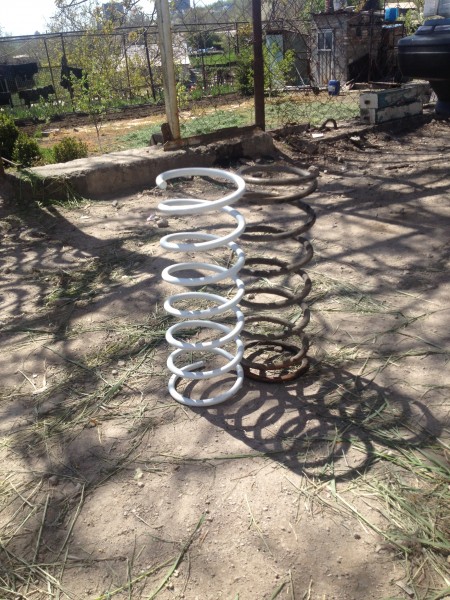

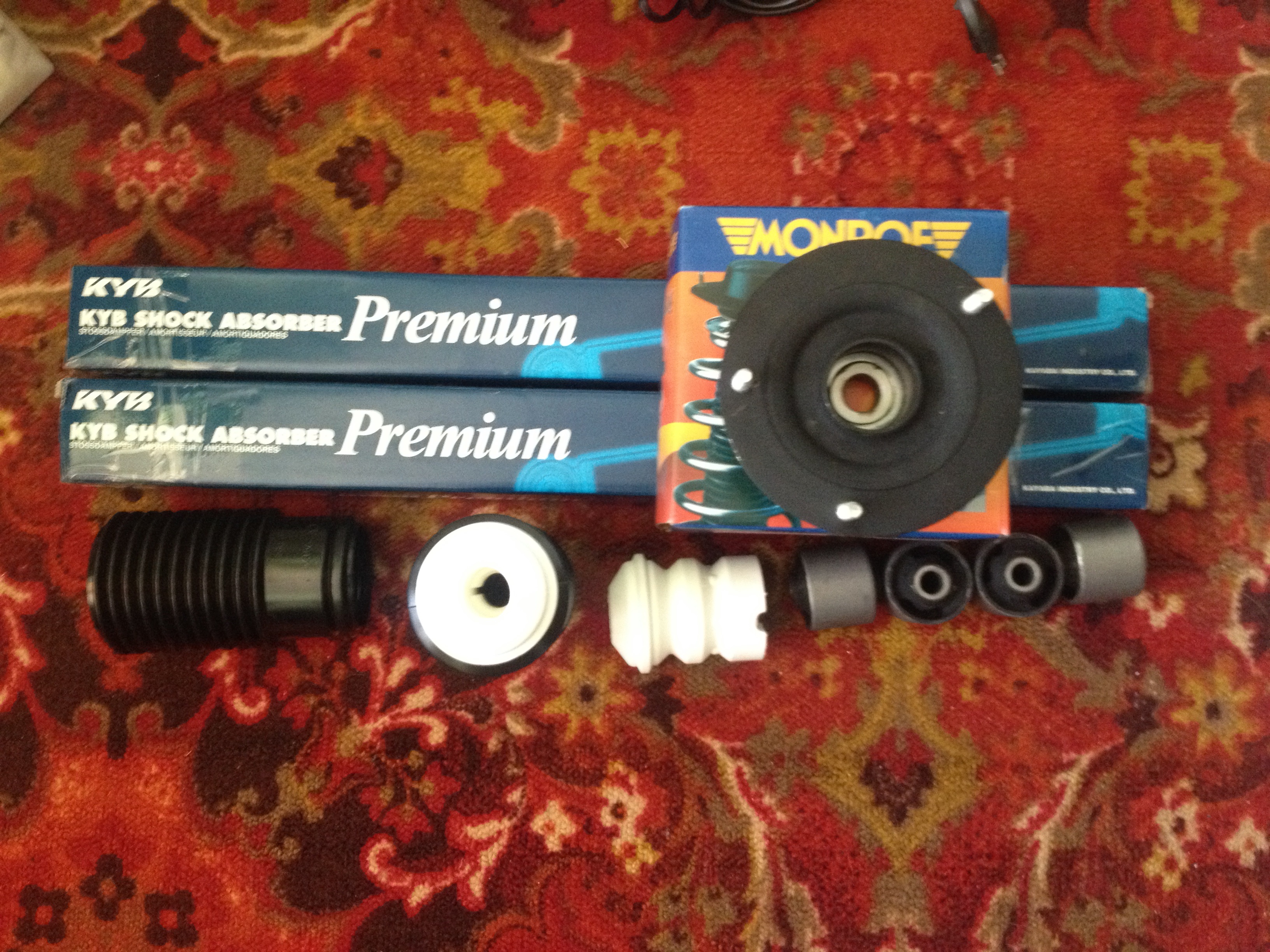

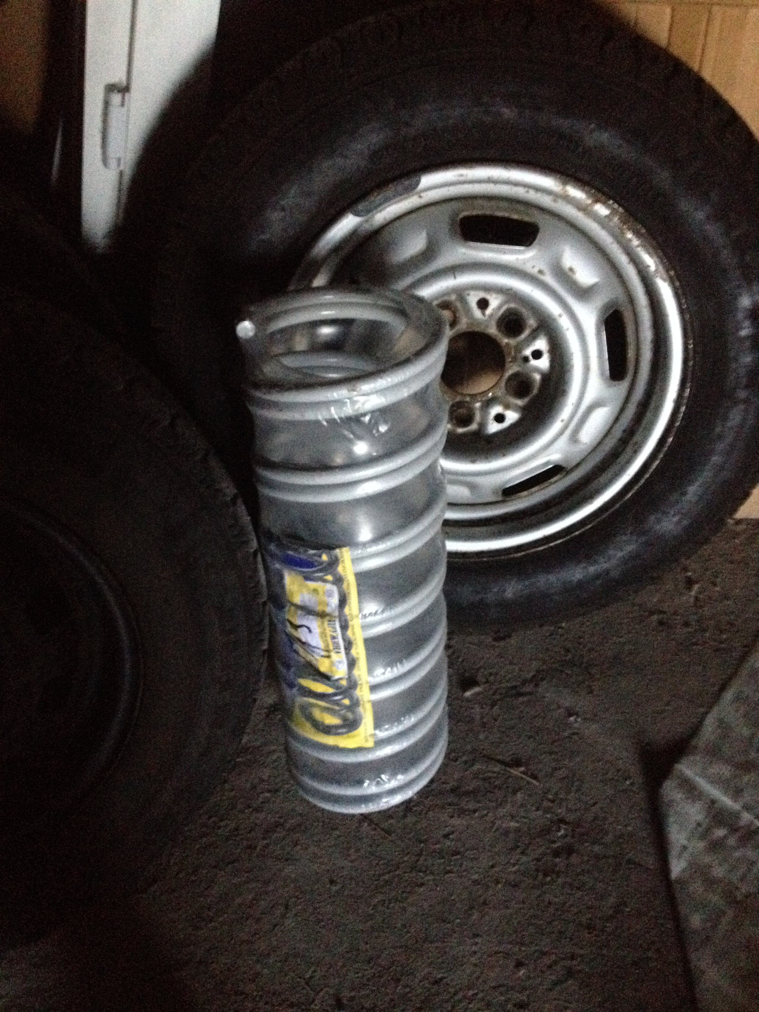

Немного новостей: закупился деталями подвески на передок. Точнее взял в рассрочку у Лёши Кравца, за что ему большое спасибо. Опоры у меня уже год лежали, а вот вставки, пыльнки/отбойники и сайленты на тяги моста заказал. Отбойники взял от 740, дешевле в 2 раза, правда выше 1 см.
Ещё взял, как и планировал, на передок пружины от 2141-го Космича, 384грн за комплект новых.
Во вторник должен поехать к Ромику и установить это добро.

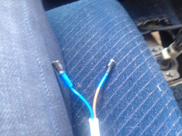

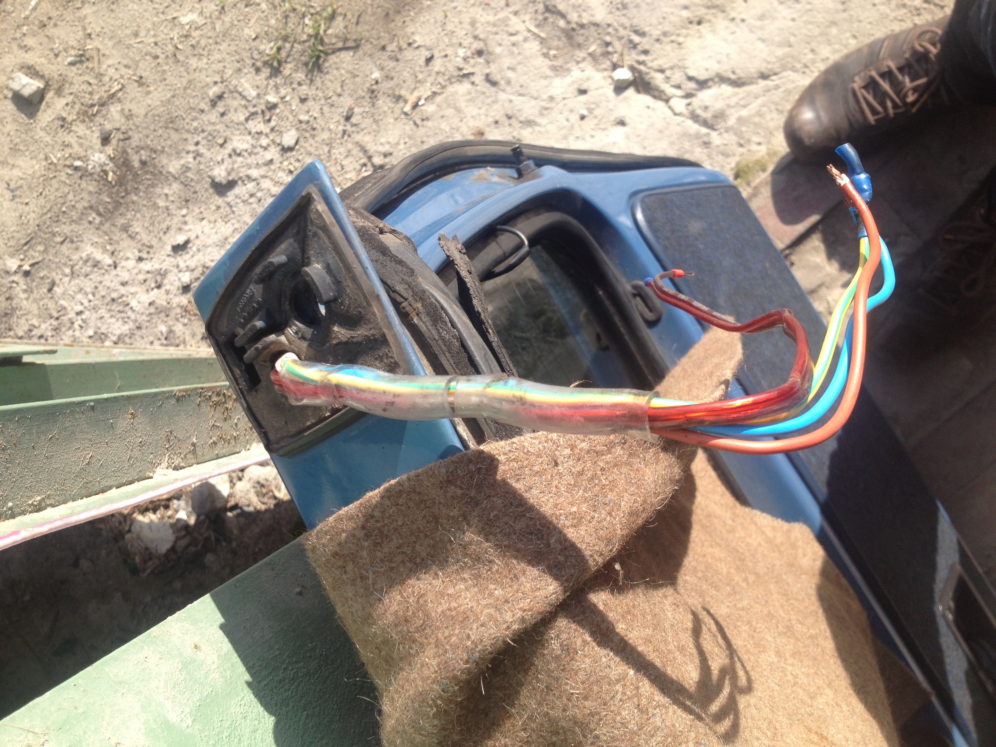

Ещё сегодня опять поменял проводку в ляде, т.к. ПВХ провода и шланг люто дубенели на морозе и после зимы начали заламываться. ЦЗ перестал срабатывать при открытом багажнике, а однажды оставить машину с незапертой дверью не хотелось. Собрал всё на проводе с силиконой изоляцией сечением 0,5кв.мм. Надеюсь, что теперь мне не прийдётся этим заниматься ближайшие лет 5.
Теперь в петлях провода спокойно ходят и не должны заламываться. На этом пока всё.

Повідомлення Bobrik » Нед квітня 26, 2015 11:10 pm
0,5 квадрата на дворник и обогрев маловато будет, а в остальном норм.

Повідомлення GERXTRM » Нед квітня 26, 2015 11:27 pm
Bobrik написав:0,5 квадрата на дворник и обогрев маловато будет, а в остальном норм.
На обогрев 2 по 0,5. На фишках провода не толще и похожи на нитки, а не на медь.
На самые-самые края подкину к ним те, которые на музыку планировал.

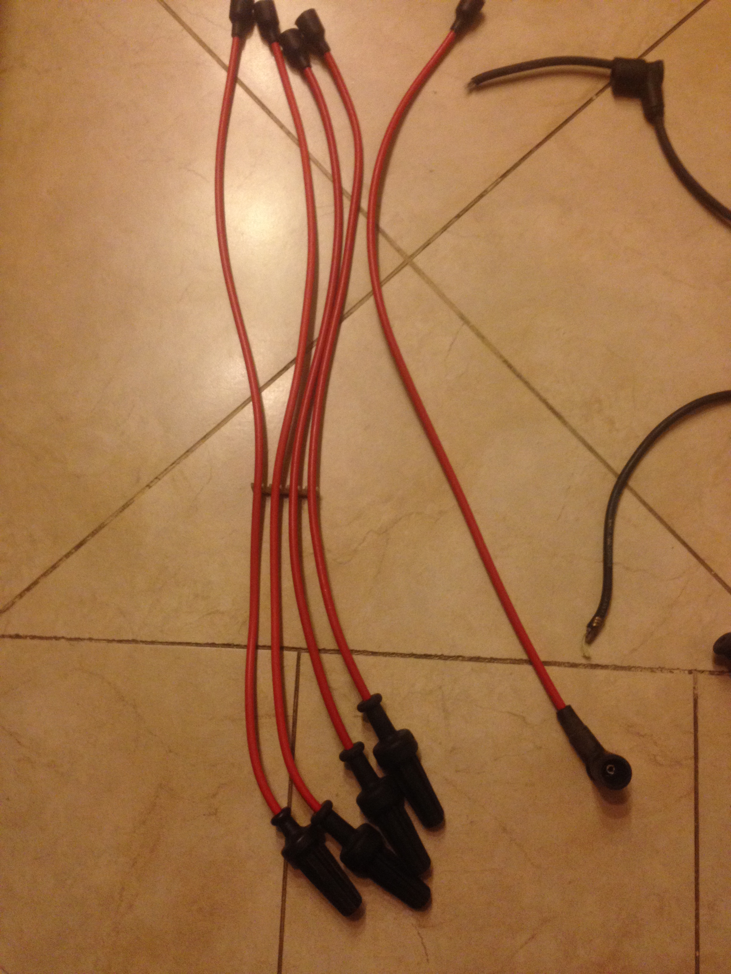

Повідомлення GERXTRM » Пон квітня 27, 2015 6:26 pm

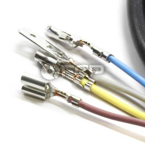

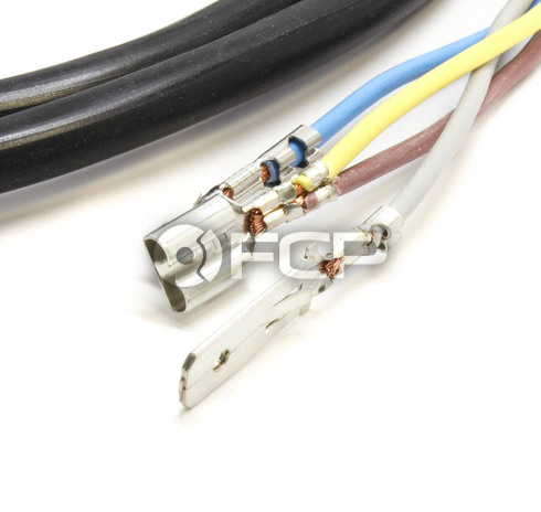

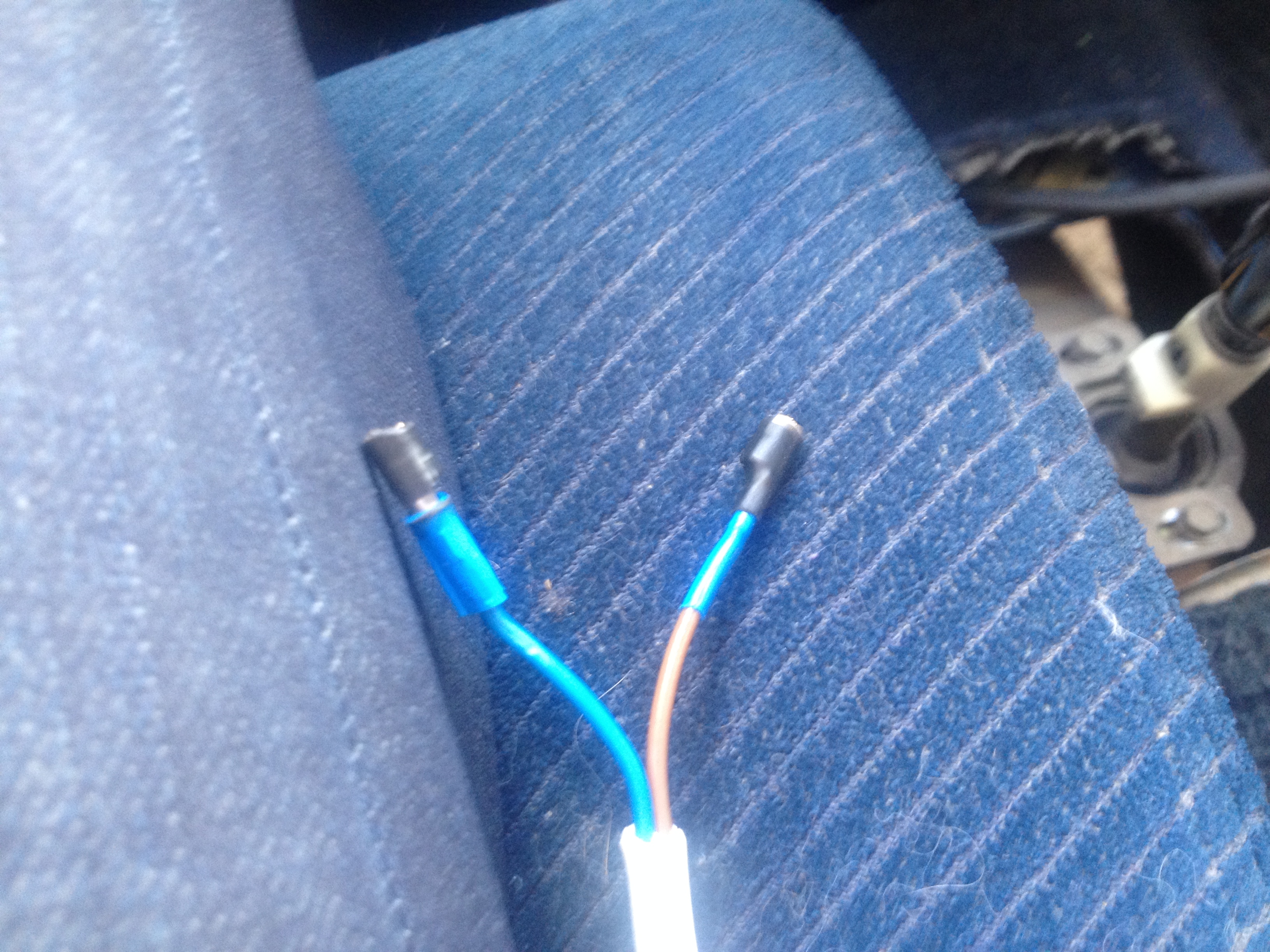

Вот номера родной проводки
Правая - 1348019
Левая - 3544695
Ниже фото, какое на них сечение на вид?

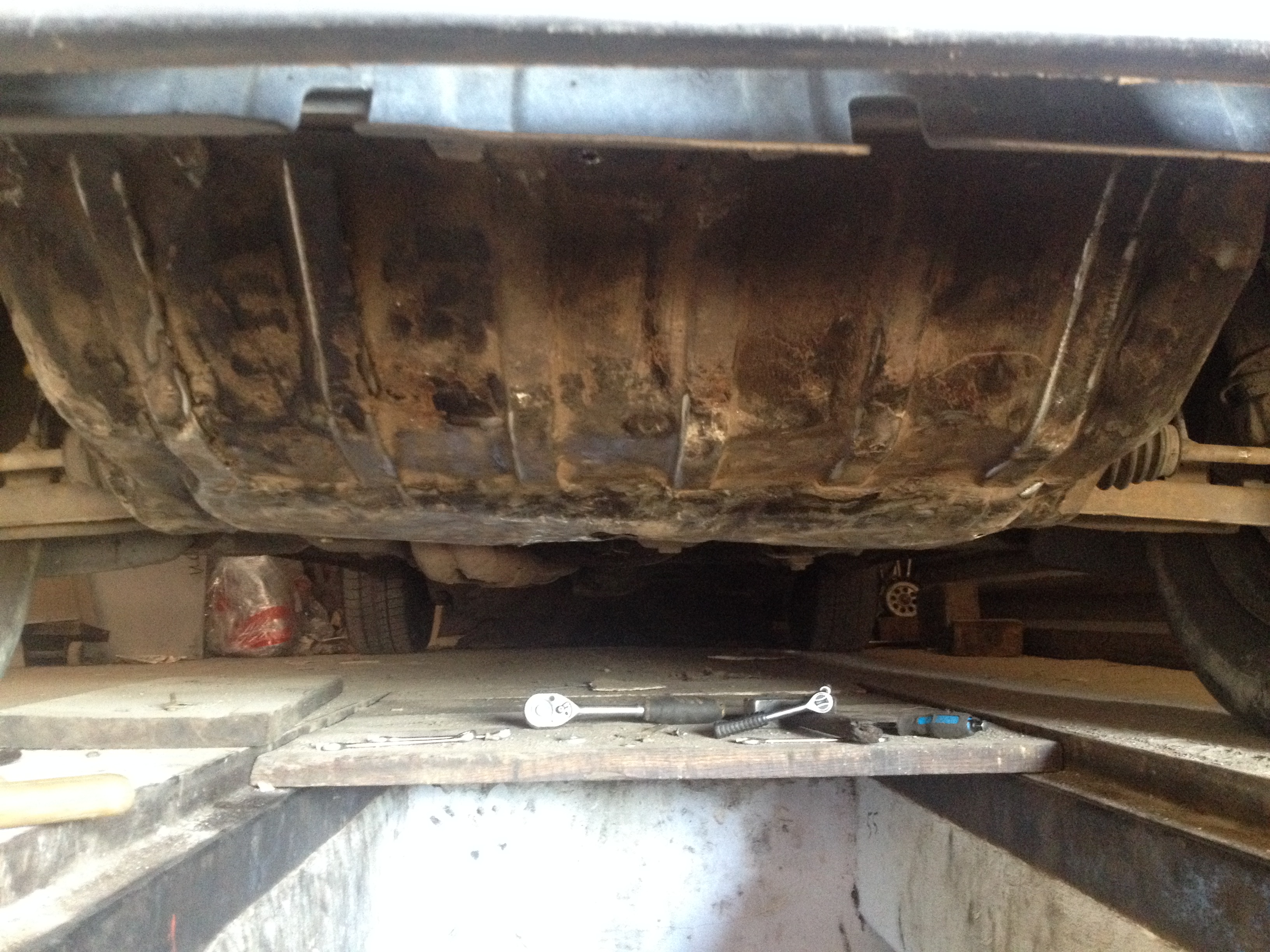

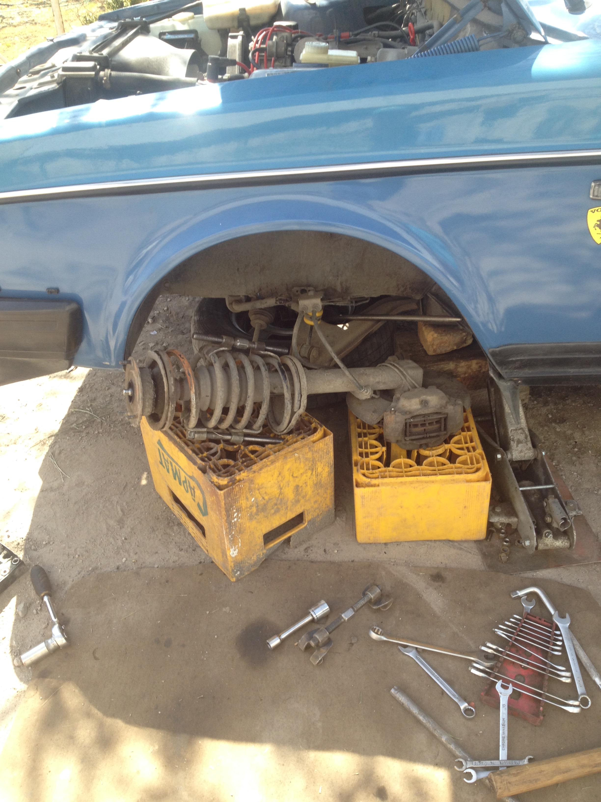

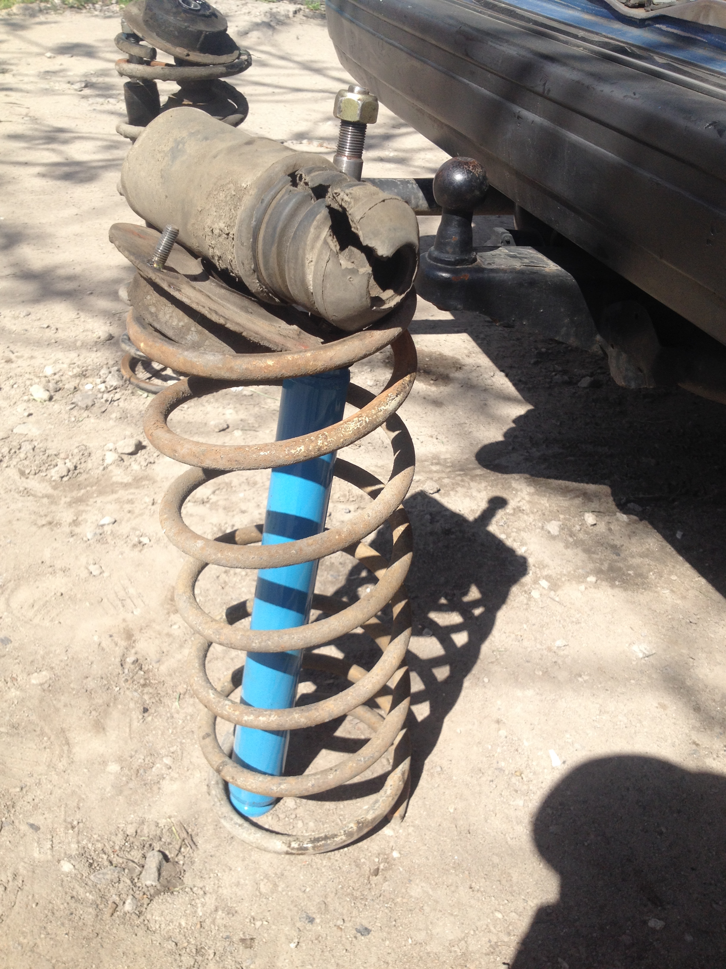

Повідомлення GERXTRM » Сер квітня 29, 2015 3:00 pm

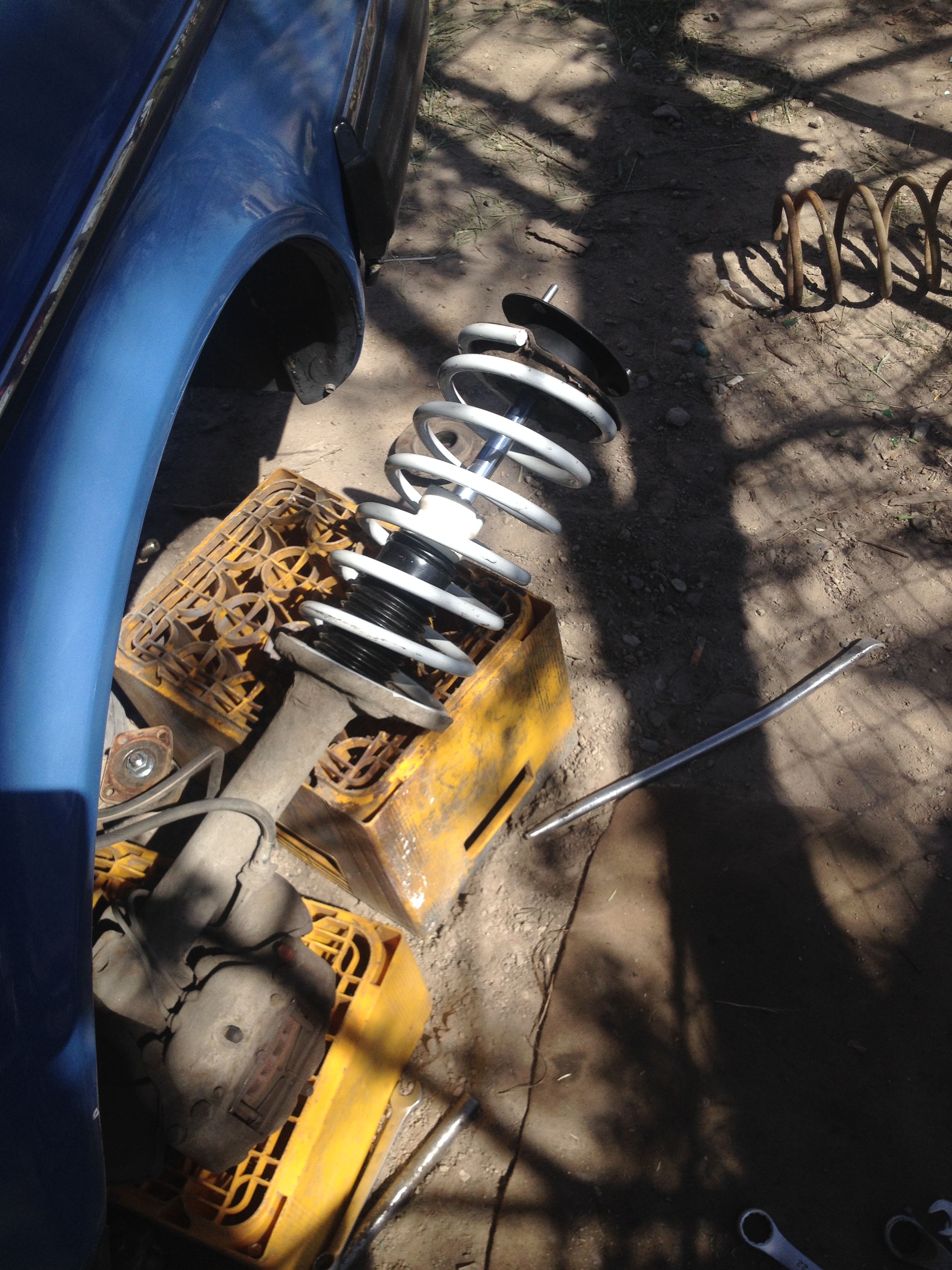

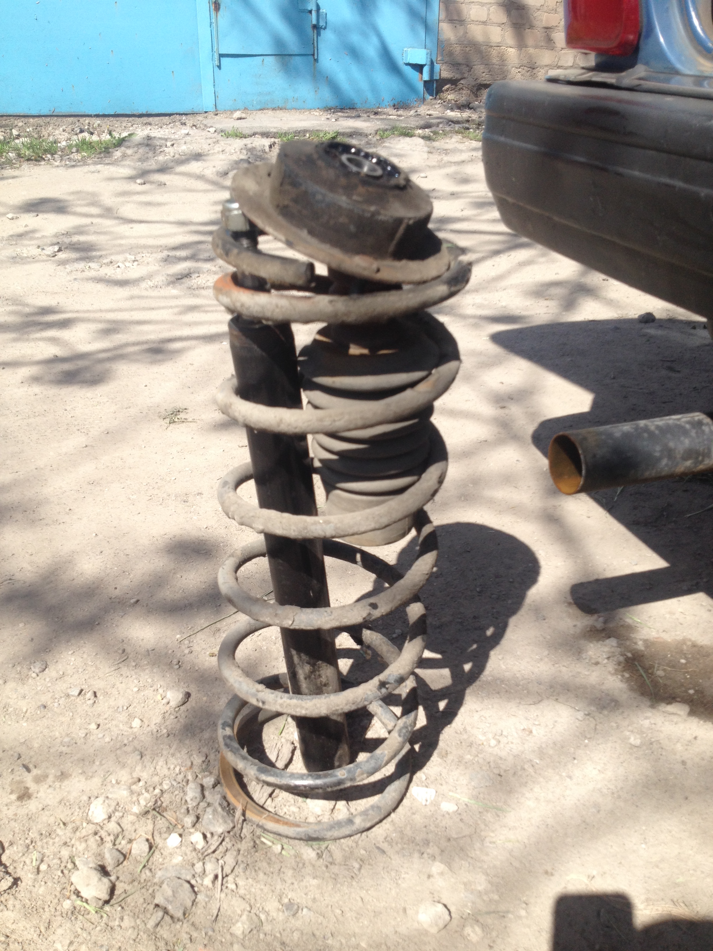

Поехал вчера к Ромику, поменяли передние стойки. Выявили ещё дохлую шаровую и рулевой наконечник. До тяг моста не успели добраться, но там ещё надо сайлент поперечной тяги поменять, как раз докуплю. Ещё защиту днища металлическую поставили родную. После праздников уже поеду на замену всего, что осталось. Роме большое спасибо :frends:

Повідомлення GERXTRM » П'ят травня 01, 2015 2:07 pm
Вот что осталось поставить и затем буду заниматься тормозами

Повідомлення GERXTRM » Суб травня 09, 2015 8:41 pm

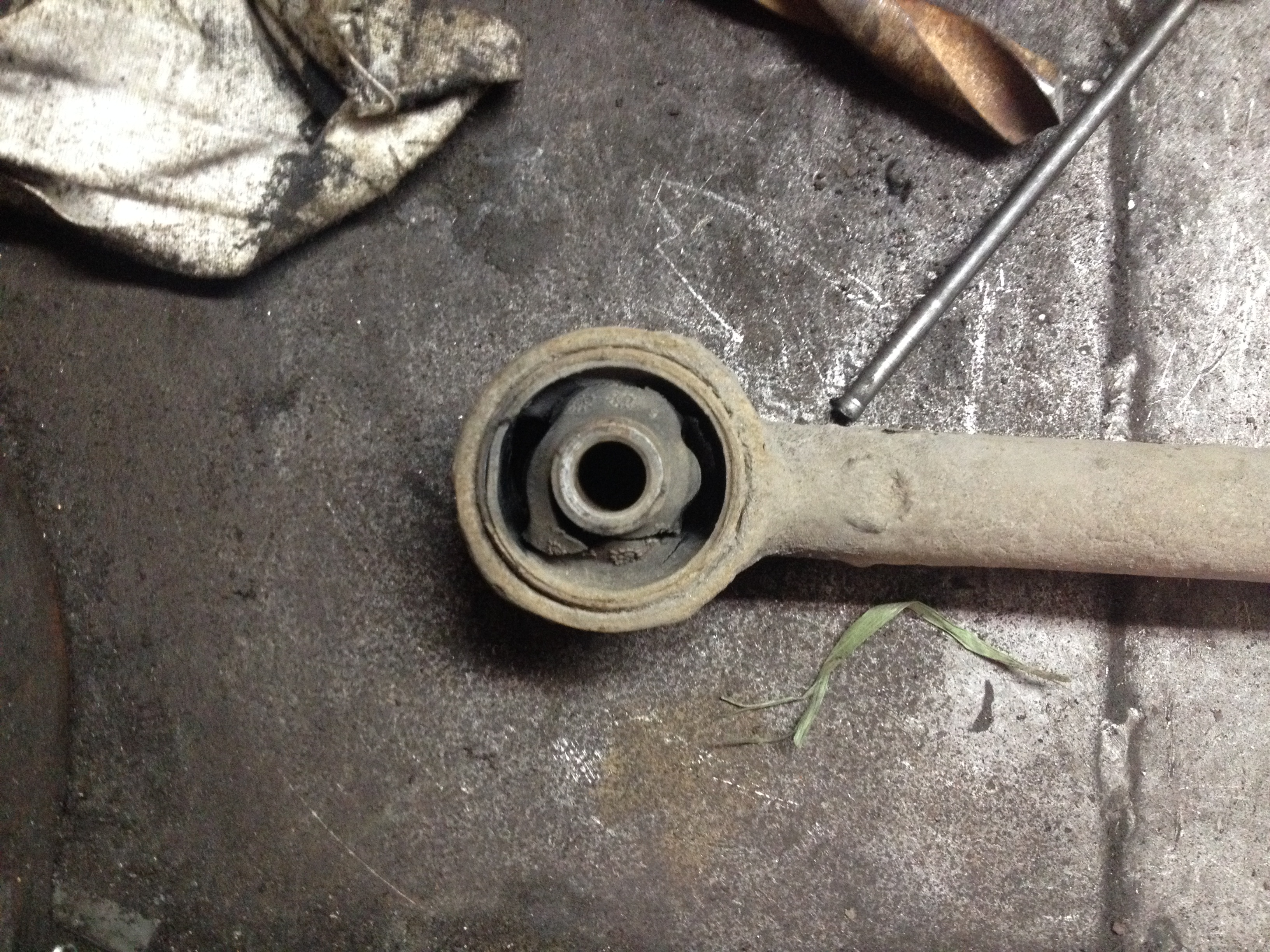

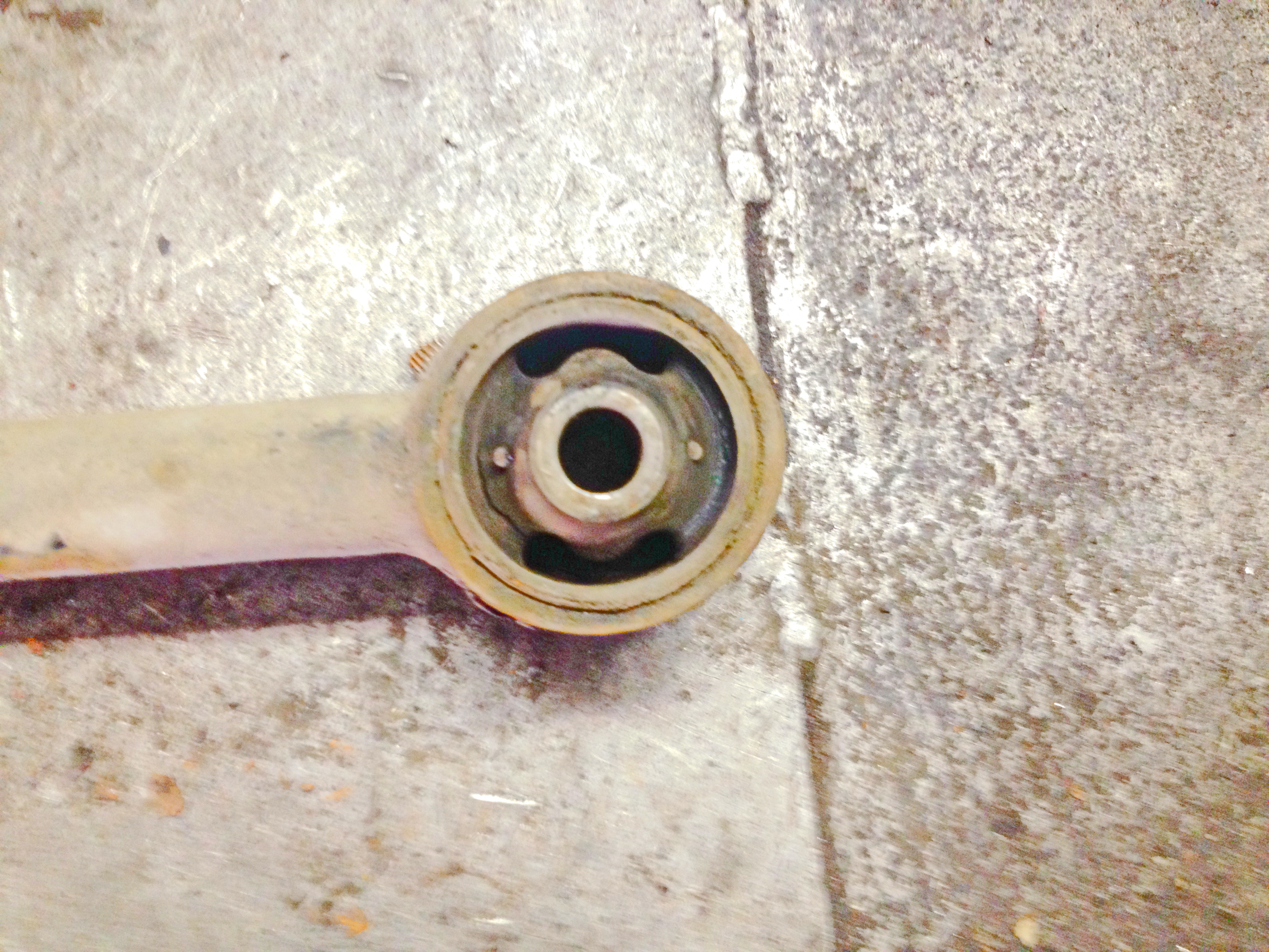

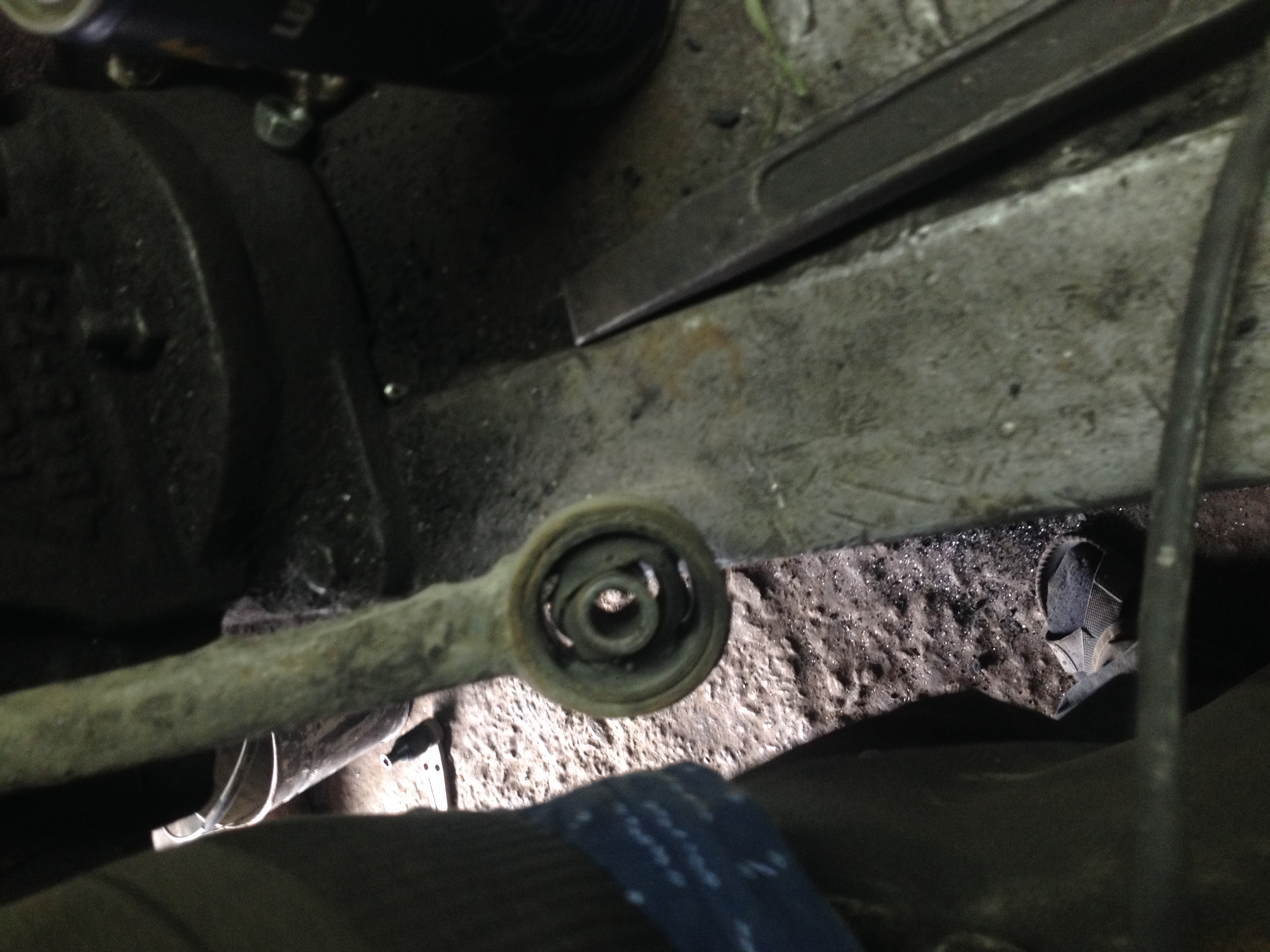

Доделал ходовку. Наконец-то. Сегодня выяснилось что рейка подстукивает, беда-печаль, ну а что поделать. Ещё долил 100г масла в коробку, в мосту был уровень.
Сайленты в тягах моста были неправильно впресованны, и собственно понятно что с ними стало
А этот был установлен правильно, видно что живой ещё, трещина не сильная, но заменил все

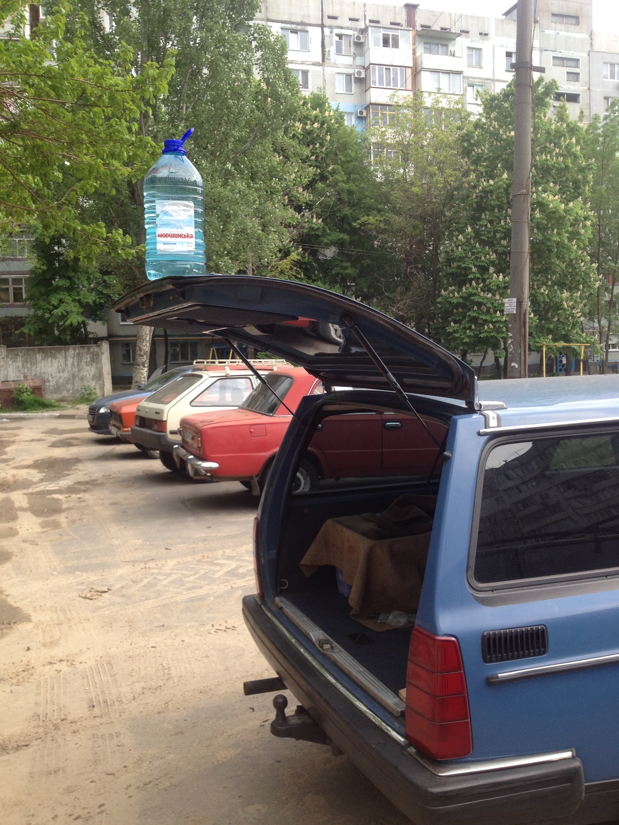

Повідомлення GERXTRM » Вів травня 12, 2015 6:11 pm
Частая проблема с газовыми упорами ляды решена по совету Ромы - упоры от 2141 (или Славуты) за 90грн/шт, вместо самого говённого Optimal за 250грн/шт и 10 суток ожиданий.
Повідомлень: 1030
Звідки: Запорожье
Re: 245 '88 Blue
Повідомлення dat32 » Вів травня 12, 2015 9:23 pm
GERXTRM написав:Частая проблема с газовыми упорами ляды решена по совету Ромы - упоры от 2141 (или Славуты) за 90грн/шт, вместо самого говённого Optimal за 250грн/шт и 10 суток ожиданий.
да у меня тож от таврии,правда вольво 940,но так же все четко работает и подымается

Повідомлення GERXTRM » Сер травня 13, 2015 2:49 am
С новыми пружинами выше на несколько сантиметров стало. А так, никогда ещё не ездил на двойке с нормальной ходовкой до этого

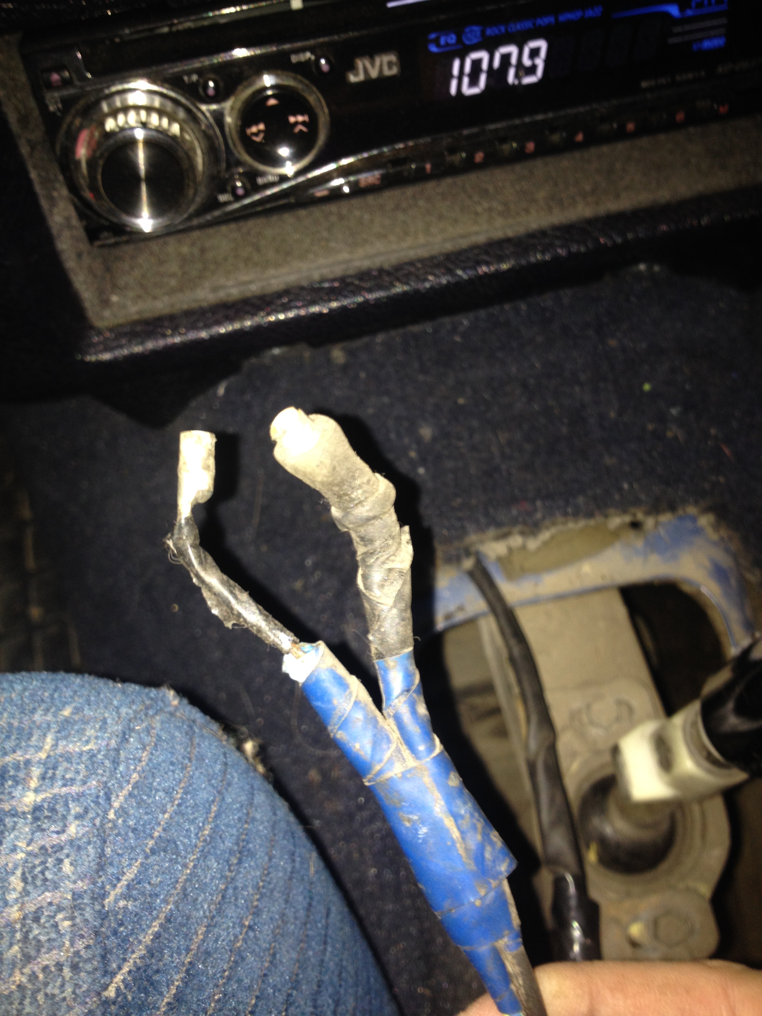

Повідомлення GERXTRM » Нед травня 17, 2015 2:18 pm
Переделал проводку для включения фонарей заднего хода. Подключение к коробке придумал какой-то пидарас.

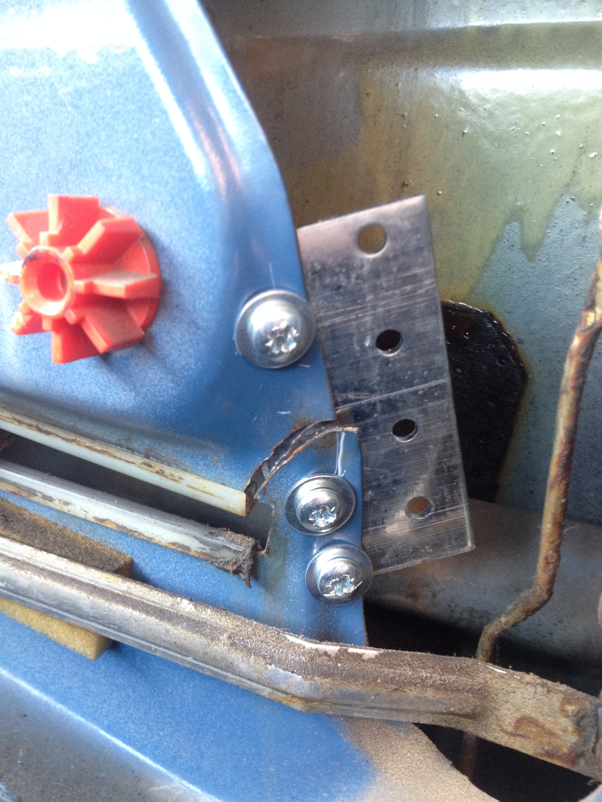

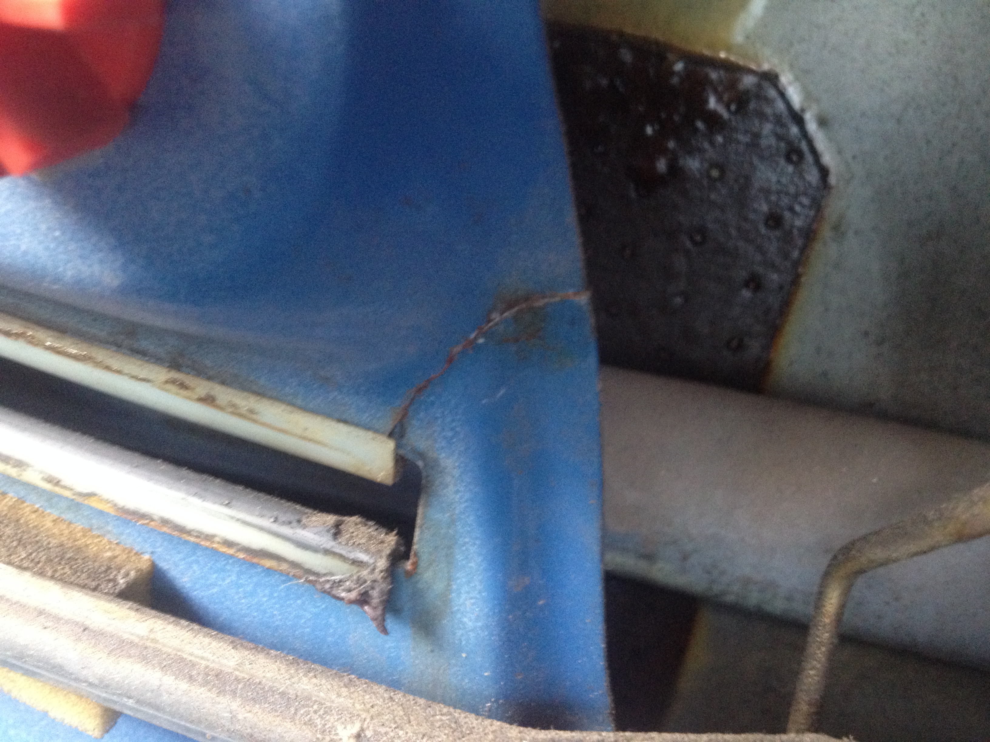

Повідомлення GERXTRM » Пон травня 18, 2015 9:20 pm

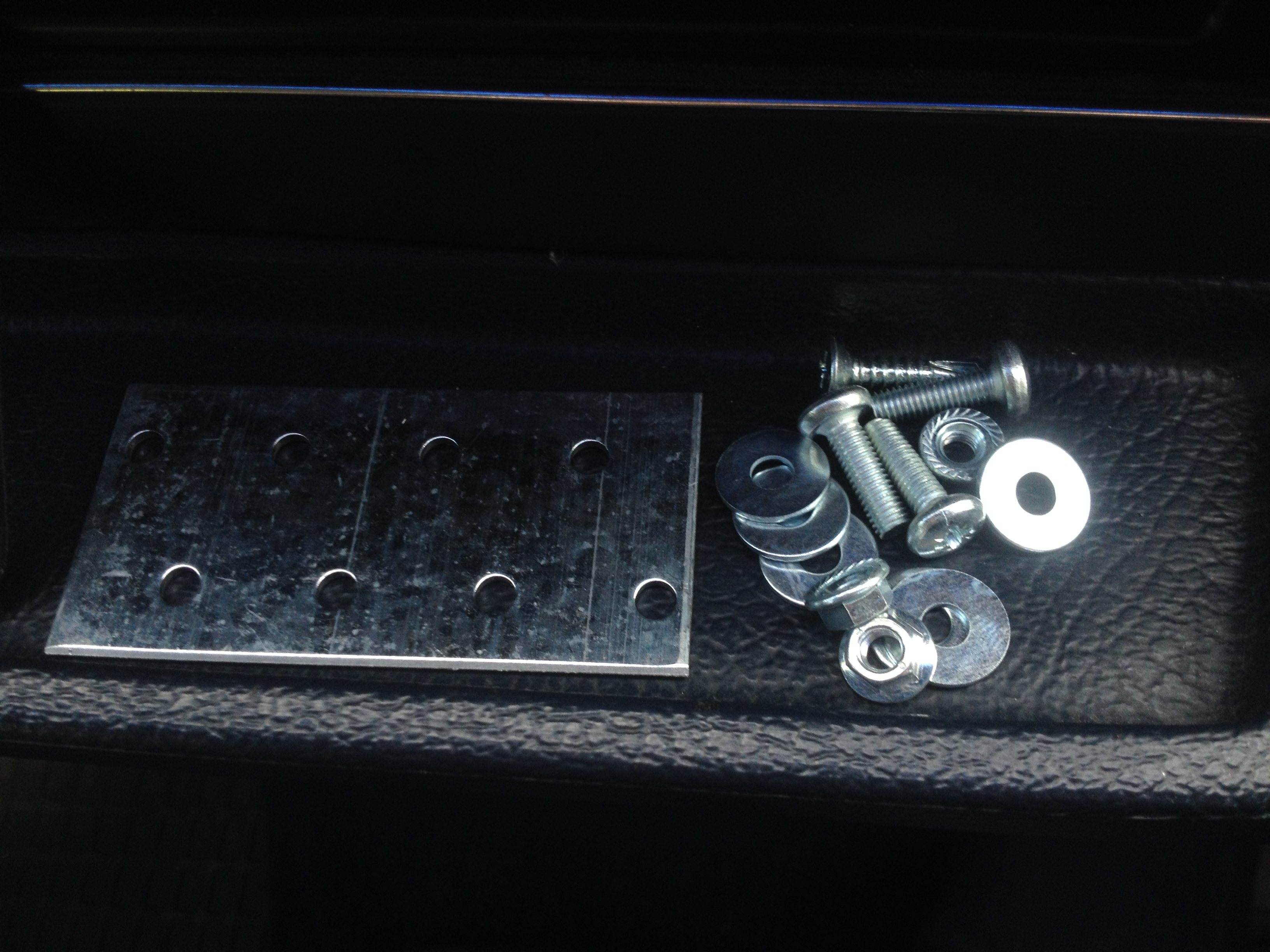

Болталась ручка пассажирской двери, подтягивание болтов не помогало. Разобрал, а там трещена. Решил сделать экспресс ремонт за 8,30 грн при помощи ключа на 8 и отвёртки. Маслать дырки отвёрткой и саморезом очень весело. Теперь точно болтаться не будет.
Порадовало заводское наличие вибры, поролона под батоном карты и антискрипа на пружинке/тягах.

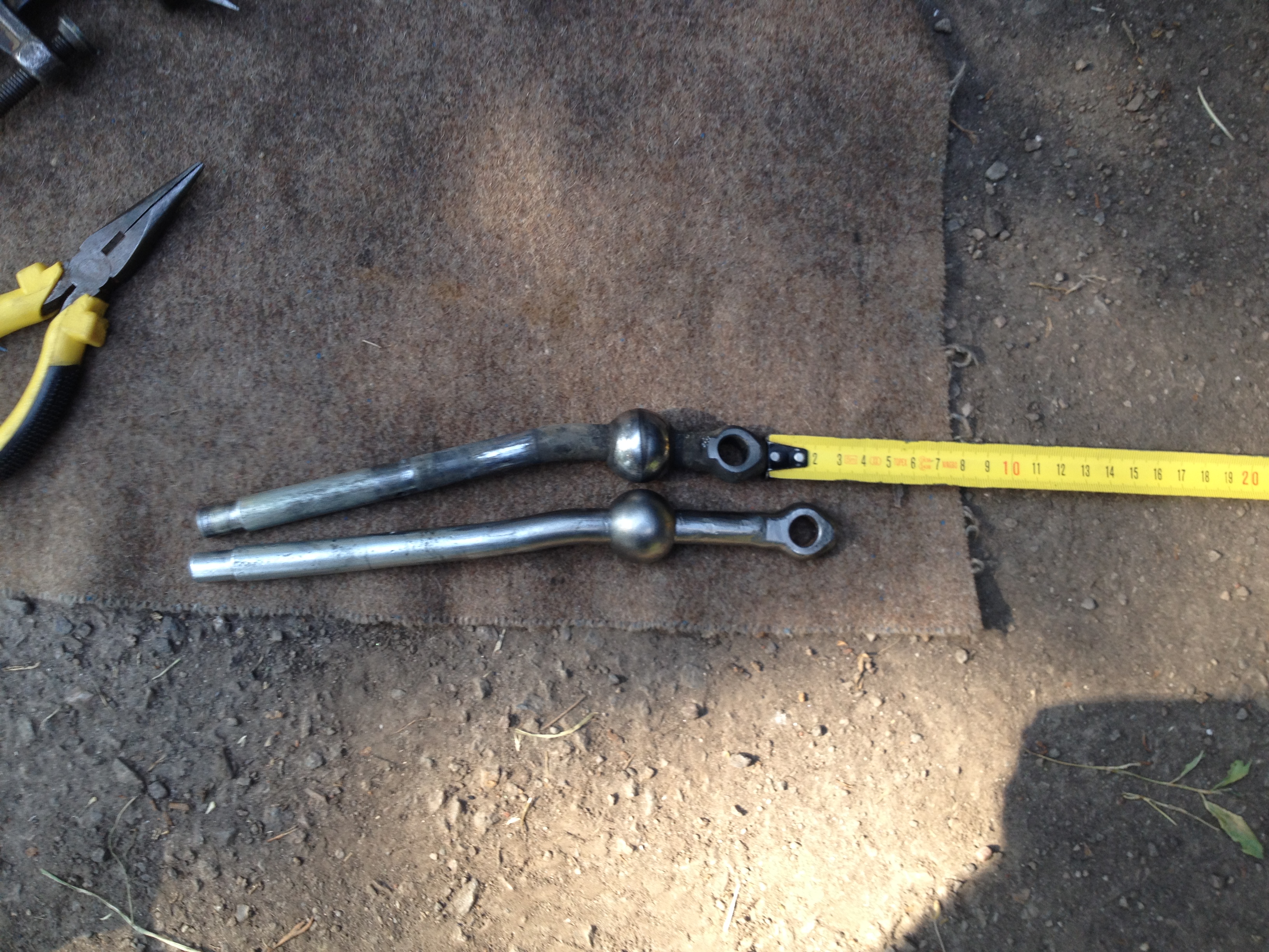

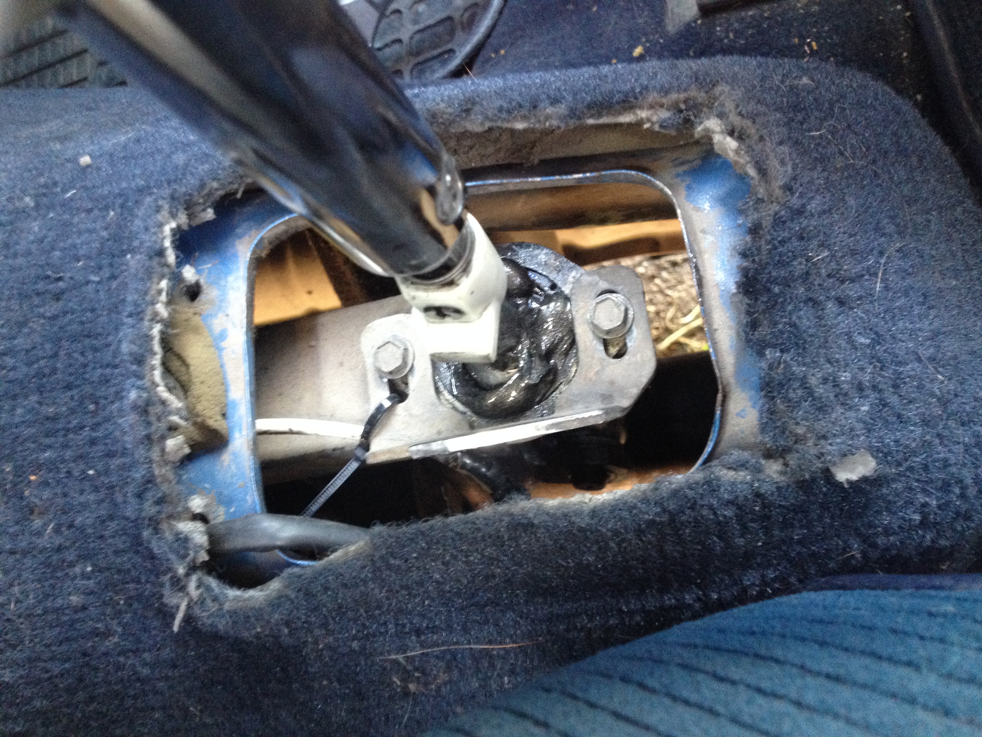

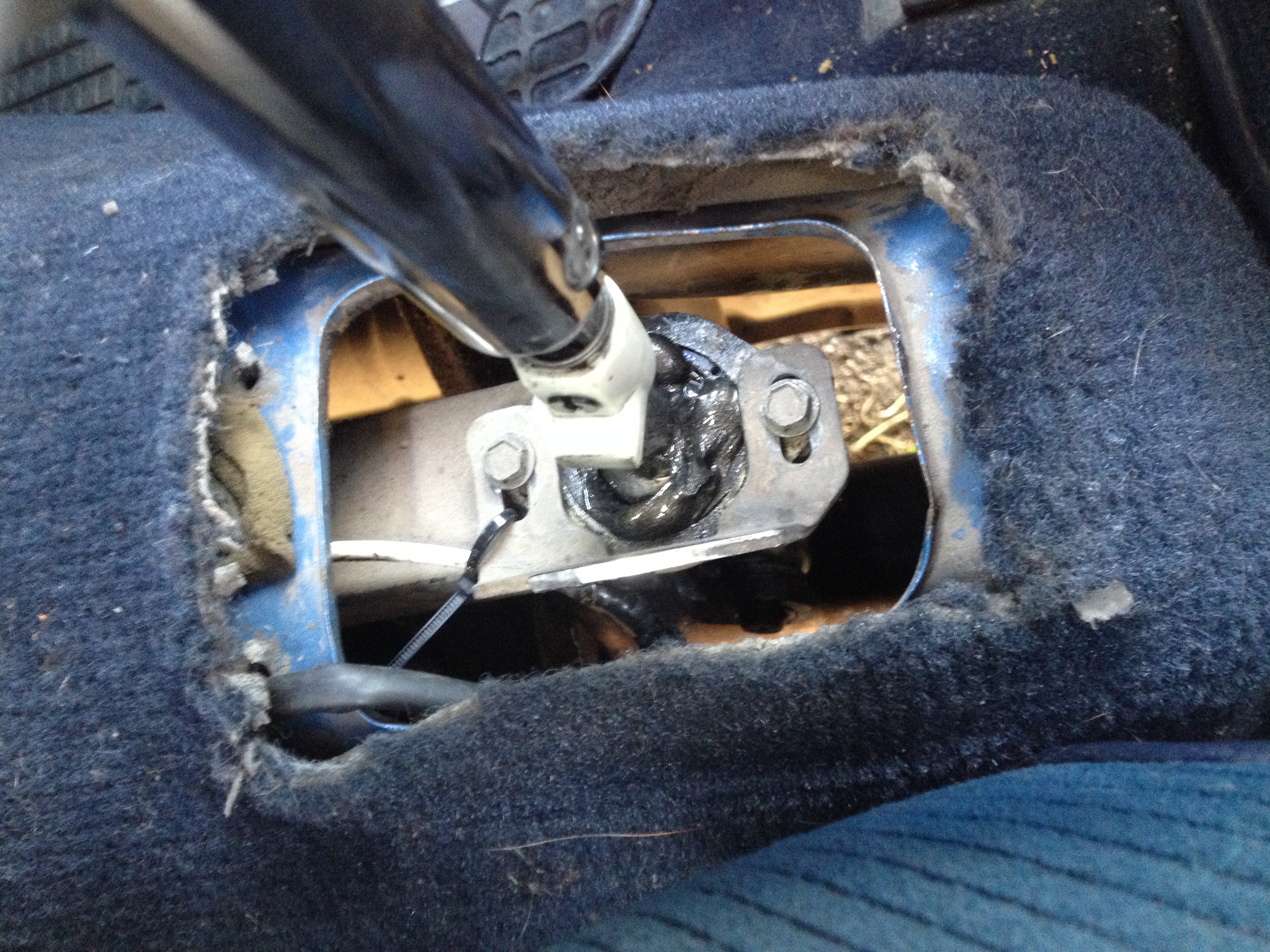

Повідомлення GERXTRM » Чет травня 21, 2015 8:44 pm

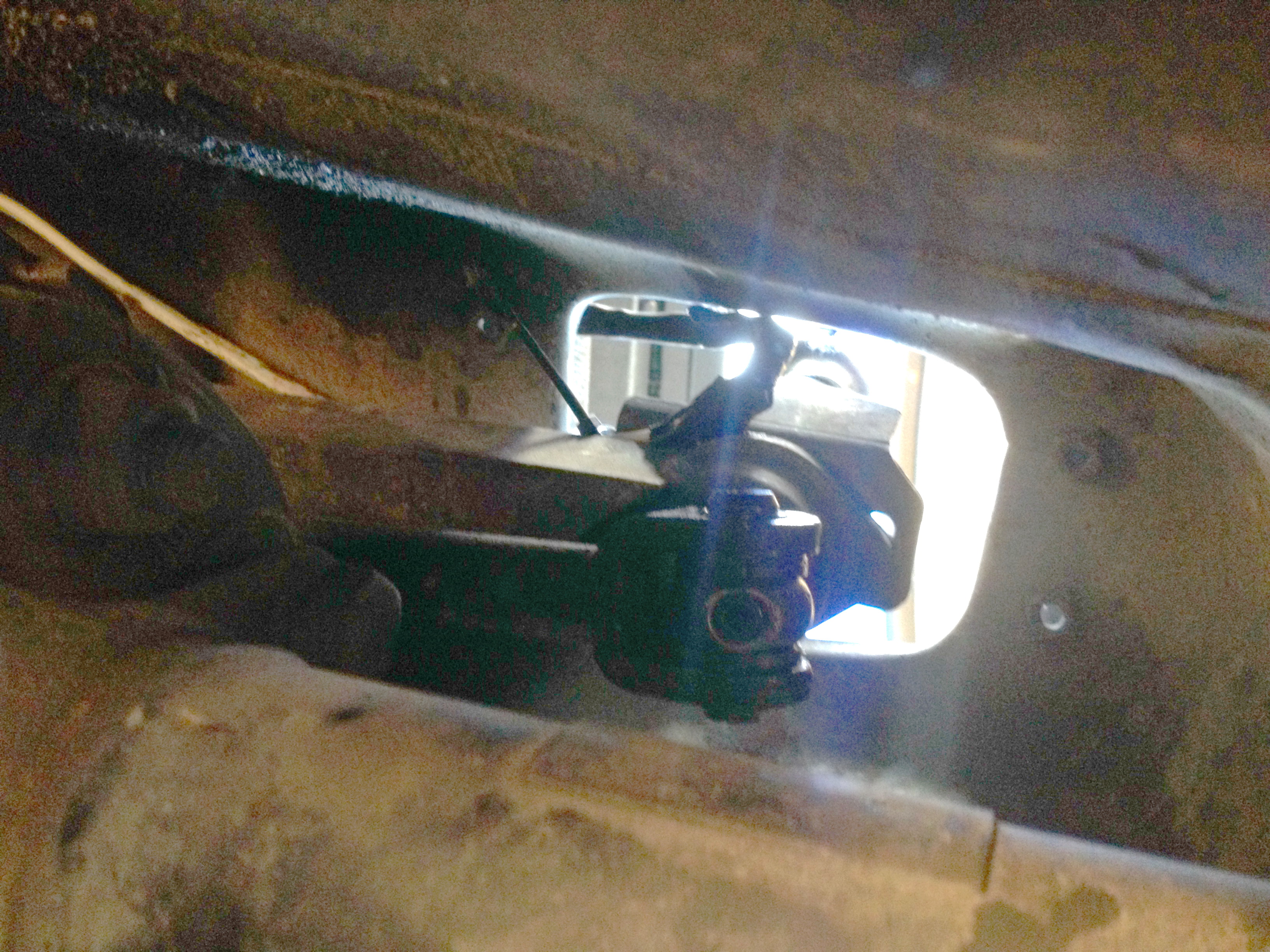

Стас подарил рычаг КПП, удлиненённый на 3 см, так что делаем тюнинг. Ход от нейтралки до передачи на 3 см и уменьшился, с ~7,5 см до ~4,5 см, что дофига с непривычки. Ремкомплекты по неадекватным ценам, да и меня кулиса не бесила, по этому заменил резинки на нижних втулках на сантехнические по 50 коп и смазал всё графиткой. Подробно всё описал на драйве.
Повідомлень: 1030
Звідки: Запорожье
Re: 245 '88 Blue
Повідомлення ivan@m » Чет травня 21, 2015 8:55 pm
да золотая коробка м 47. и траверса человеческая под ней. и рычаг норм ставить. а вот м46 :roulette: :roulette: рычаг чтоб поставить на машине,а если еще и плотные втулки прос то без ломика ну никак....
Re: 245 '88 Blue
Повідомлення GERXTRM » Чет травня 21, 2015 9:24 pm
Я и молоток, и ломик, и маты юзал чтоб штифт вставить на место. Думал уже с муфты кардан скидывать. Но потом просто за вэдэшил и подёргивая тягу вставил на место. Плотные втулки есть только у мажоров :D

Повідомлення Bobrik » Чет травня 21, 2015 10:10 pm
Че за рычаг такой модный, колхоз? Теперь под него надо подлокотник и одними пальцами передачи тыкать
Bobrik
Повідомлень: 780
Автомобиль: 245. 91г
Re: 245 '88 Blue
Повідомлення GERXTRM » П'ят травня 22, 2015 3:50 am
Серёга, рычаг такой же, как и родной, просто снизу удлинён. Подлокотник хотелось бы конечно, но только родной. По этому у меня его и нет, да и ни у кого вообще нет

Повідомлення MOOSE » П'ят травня 22, 2015 8:11 am
изгиб немного другой
