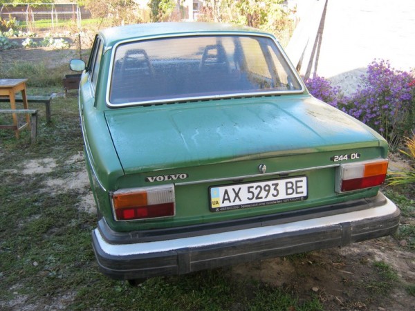

205 на 60. Андрюха, еще бы покрасить низ. А то эти пятна меня напрягают.
Re: 244 DLS grün
Повідомлення AndreyKa » Пон жовтня 13, 2014 10:41 am
Ну ты знаешь, диски и хром на кузове уже украшают машину, а огрехи по краске дополняют картину тем, что говорят: "ребята, перед вами ветеран! и порох в пороховницах еще остался."

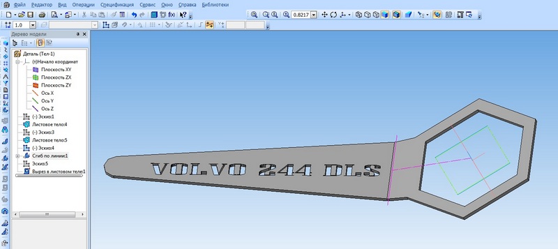

Повідомлення nikolajs » Вів жовтня 14, 2014 9:14 pm
Вот хочу замутить такую штуку. И еще достал смеситель для газового под Стромберг.

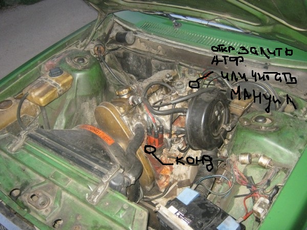

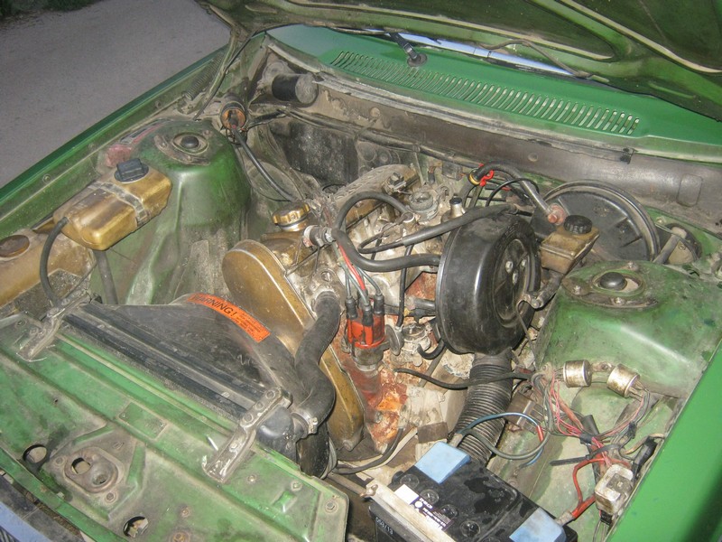

С иглой интересно. Это нужно разбирать карб и все чистить? А конденсатор какой? На фото подкапотки покажите плиз. И как его лечить?

А ,вспомнил, да есть там такая регулировка иглы. По ходу он заливает. И нужно залить АТФ. Хотя вродь там масло есть и старый хозяин банкой с красной гадостью махал перед мордой. Но я сегодня заглянул, а оно не сильно красное. Скорее как обычное масло цветом. Может меня глючит. Пасиб Ваня, буду пропатчиваться.

nikolajs написав:Вот хочу замутить такую штуку.
Коль, а що це за откривашка?
П..С. КОМПАС ;)

Повідомлення Stas340 » Чет жовтня 16, 2014 9:44 am
viewtopic.php?f=38&t=33101
там про карб, масло обычное можно только летом или на В28, сейчас уже прохладно а АТФка сохраняет текучесть при низких температурах
По поводу того что дергается это зажигание, карб чуть не так себя проявляет
1. конденсатор. вполне спокойно перепаивается жигулевский конденсатор (брать тот что с медным многожильным проводком, а не тот что с одножильным)
Этого должно хватить для устойчивой работы
2. контакты. совершенно не раритет и новые правда по курсу 8 я брал у Лехи аж за целых 35 гривен, можно почистить на некоторое время поможет, ну и посмотреть зазор в контактах
3. катушка в основном умирает более резко, и в предсмертном состоянии работает, в основном только на холостых
Бегунок и крышка трамблера в контактном зажигании вещи второстепенные, там мощность искры низкая и потому пробивает их ну капец как редко.

Dr.V написав:
П..С. КОМПАС ;)
для дисков походу

Dr.V написав:
П..С. КОМПАС ;)
Бутылки с пивом под шестигранные пробки открывать :) А если серьезно, у меня на дисках крышки присутствуют, которые желательно не от руки закручивать (могут быть утеряны или сперты), а ключем. И соответственно откручиваться тоже. Как стелаю ключ, продемонстрирую.
