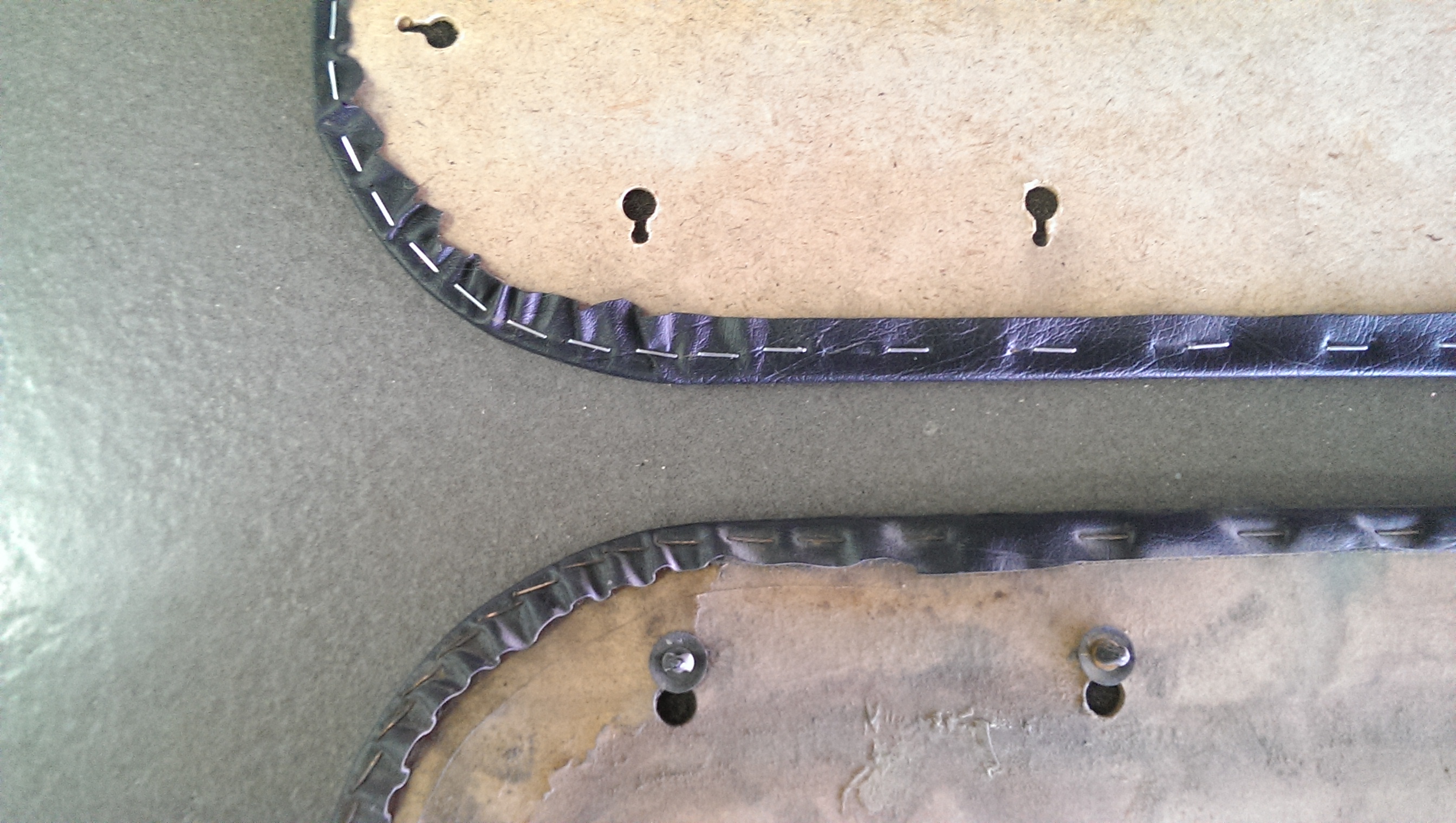

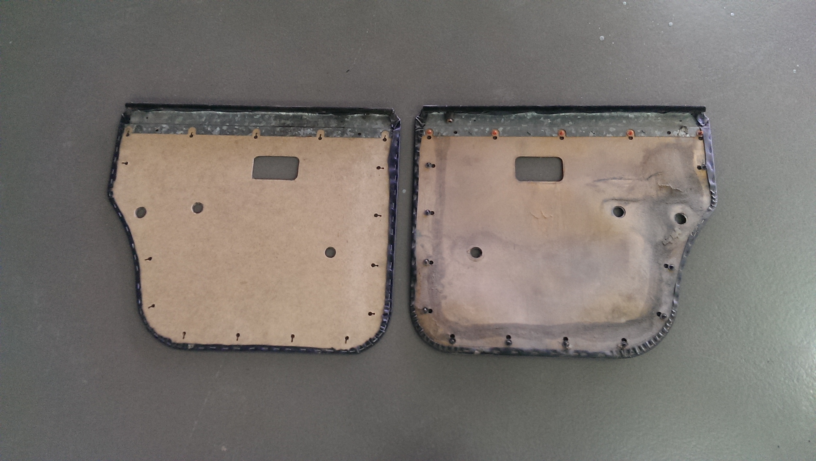

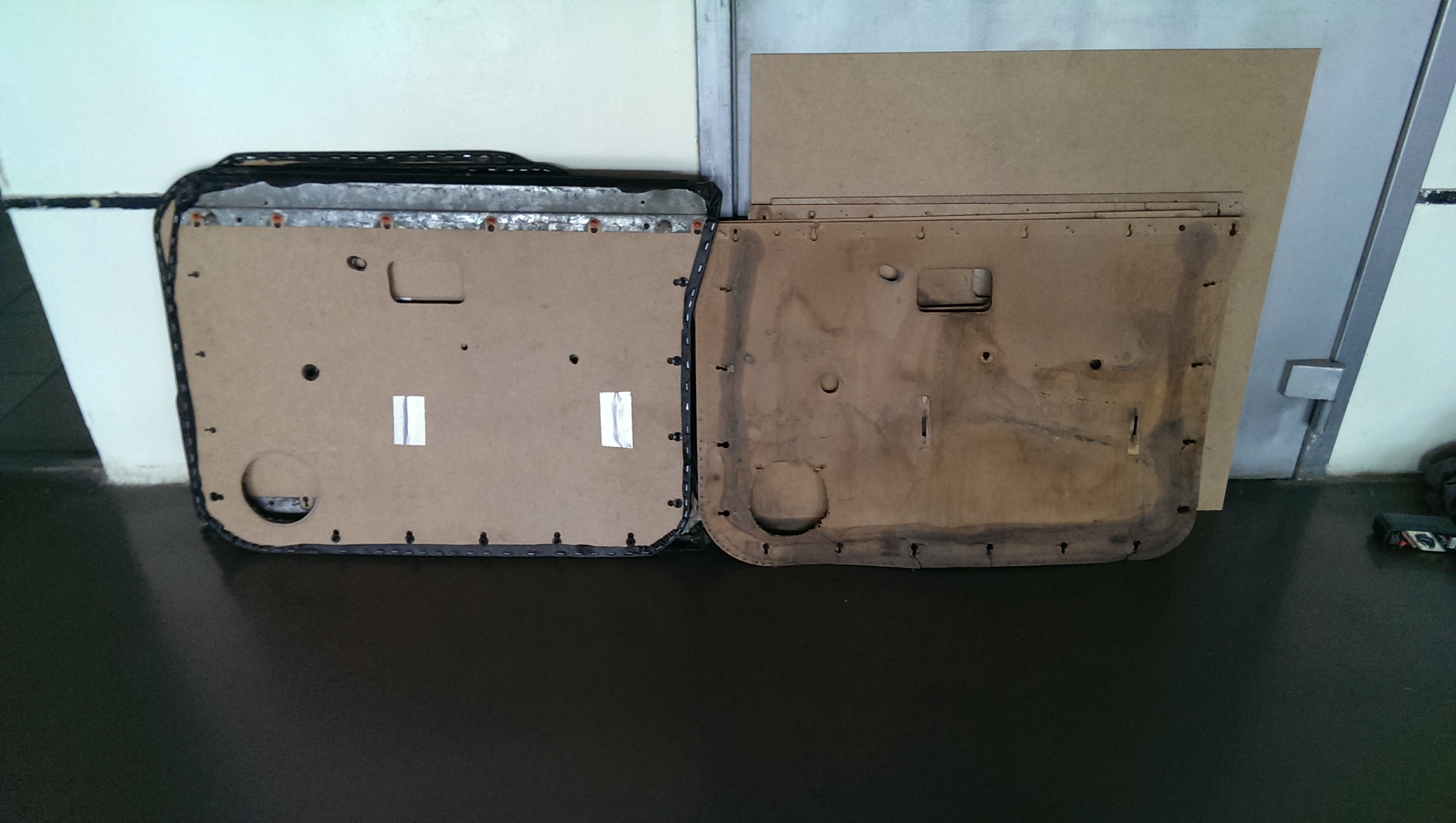

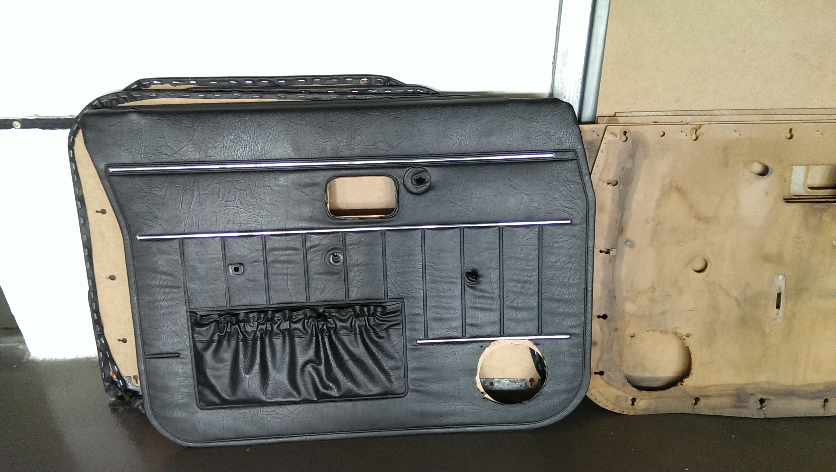

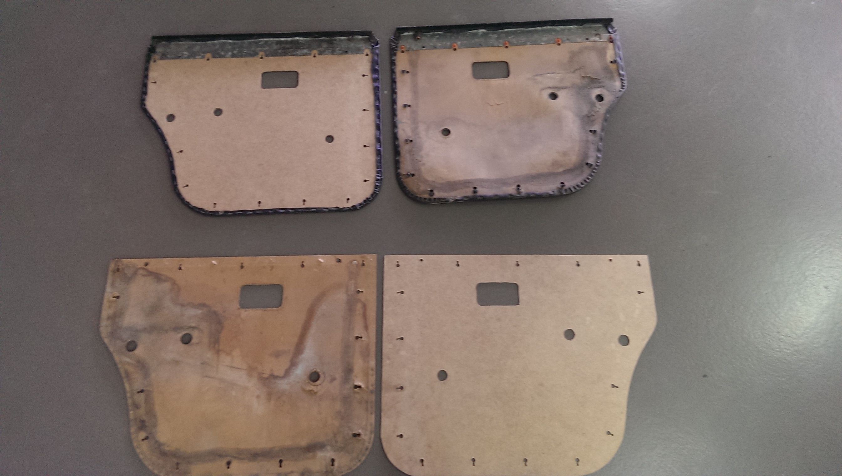

Решил поменять ДВП в дверных картах.
Мои которые - родные - бежевые - меня не устраивали, поэтому лет 5-6 назад приобрел - черные, состояние очень хорошее - от моделей до 81г, с косыми ручками
но со временем у них ДВП прохудился от влаги, я клеёнку по отрывал от дверей, и влагу быстро набрало.
так вот, сейчас решил делать все по уму, и вернуть как было
еще клеенку не проклеил, т.к. карты еще не устанавливал
но карты переделал
самым проблематичным оказалось - найти 4мм скобы, на всем рынке только в одном месте были
сложного в замене ничего нет, главное - это терпение и аккуратность
ДВП использовал 3,2 мм, но когда их сравнил, надо было брать 3,8 мм, но все равно думаю на пару тройку лет хватит

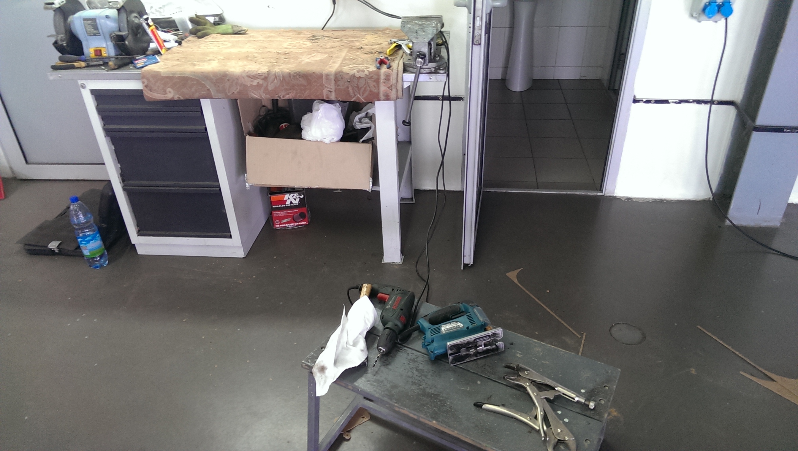

делал сразу по две

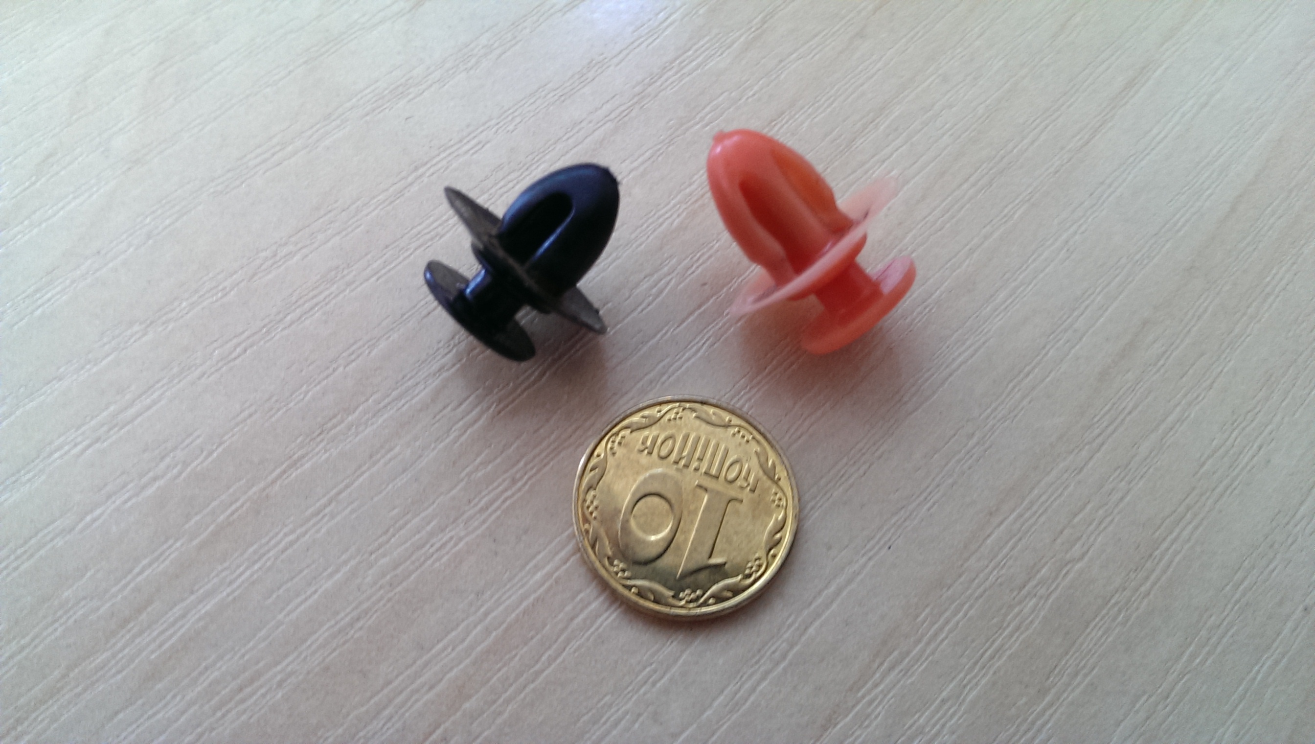

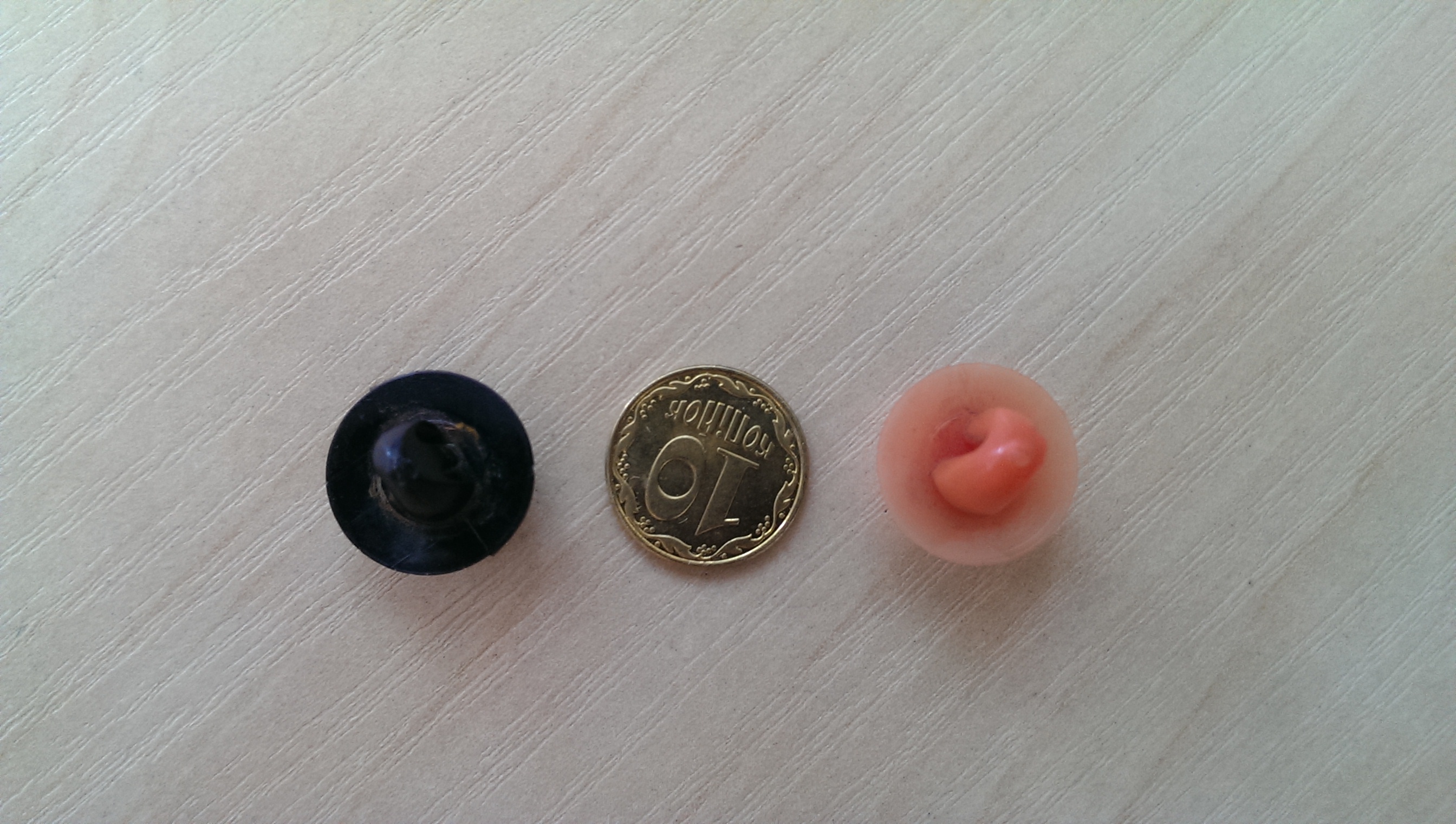

и еще, может у кого завалялись - клипсы, те что на фото - НУЖНЫ ЧЕРНЫЕ, буду благодарен :D :D

А можете померять размеры клипсы и здесь написать?

Серёга, к вечеру замеры сделаю
