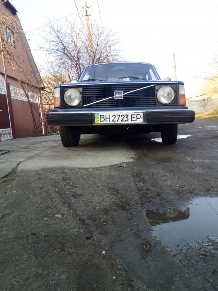

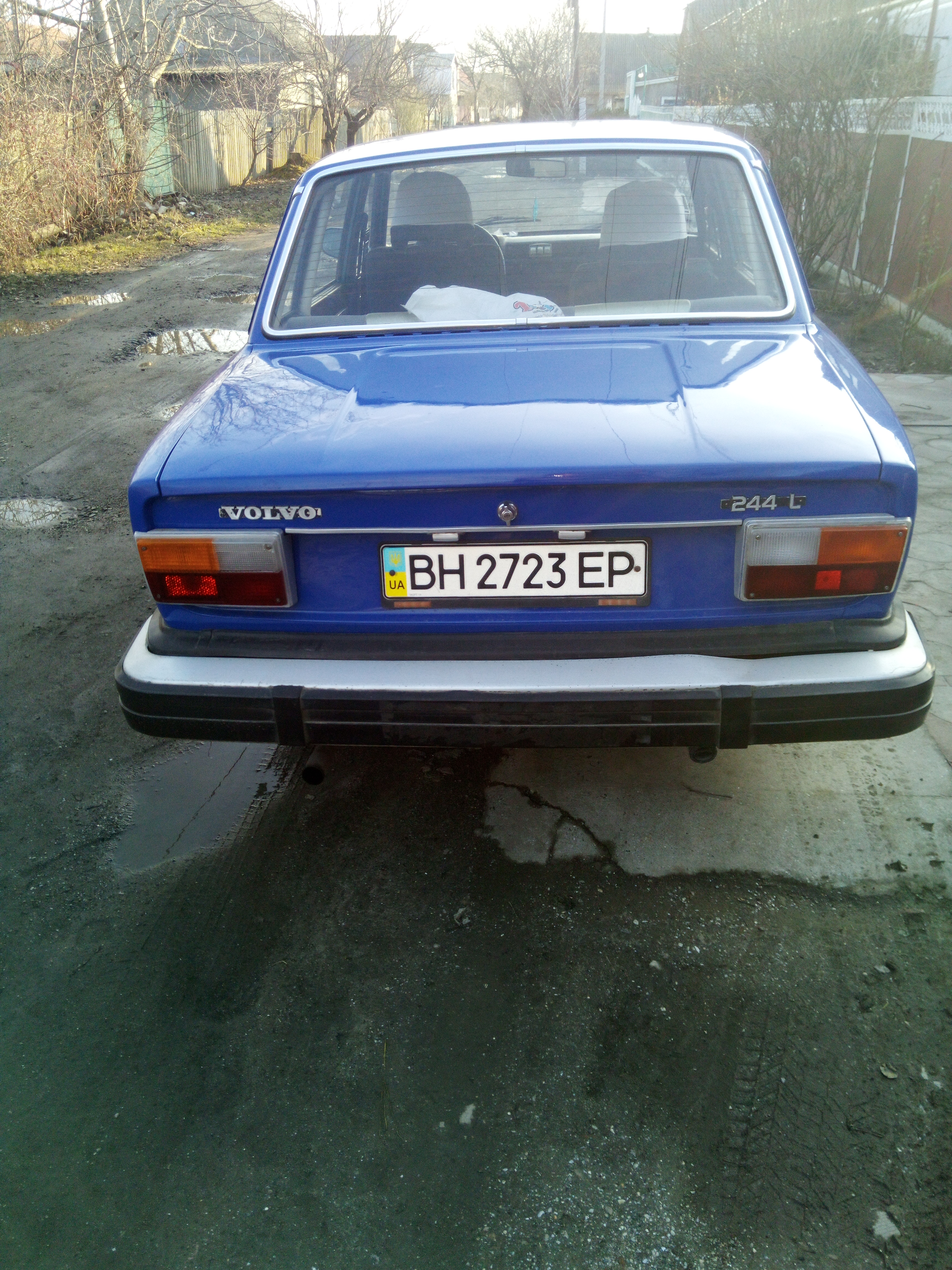

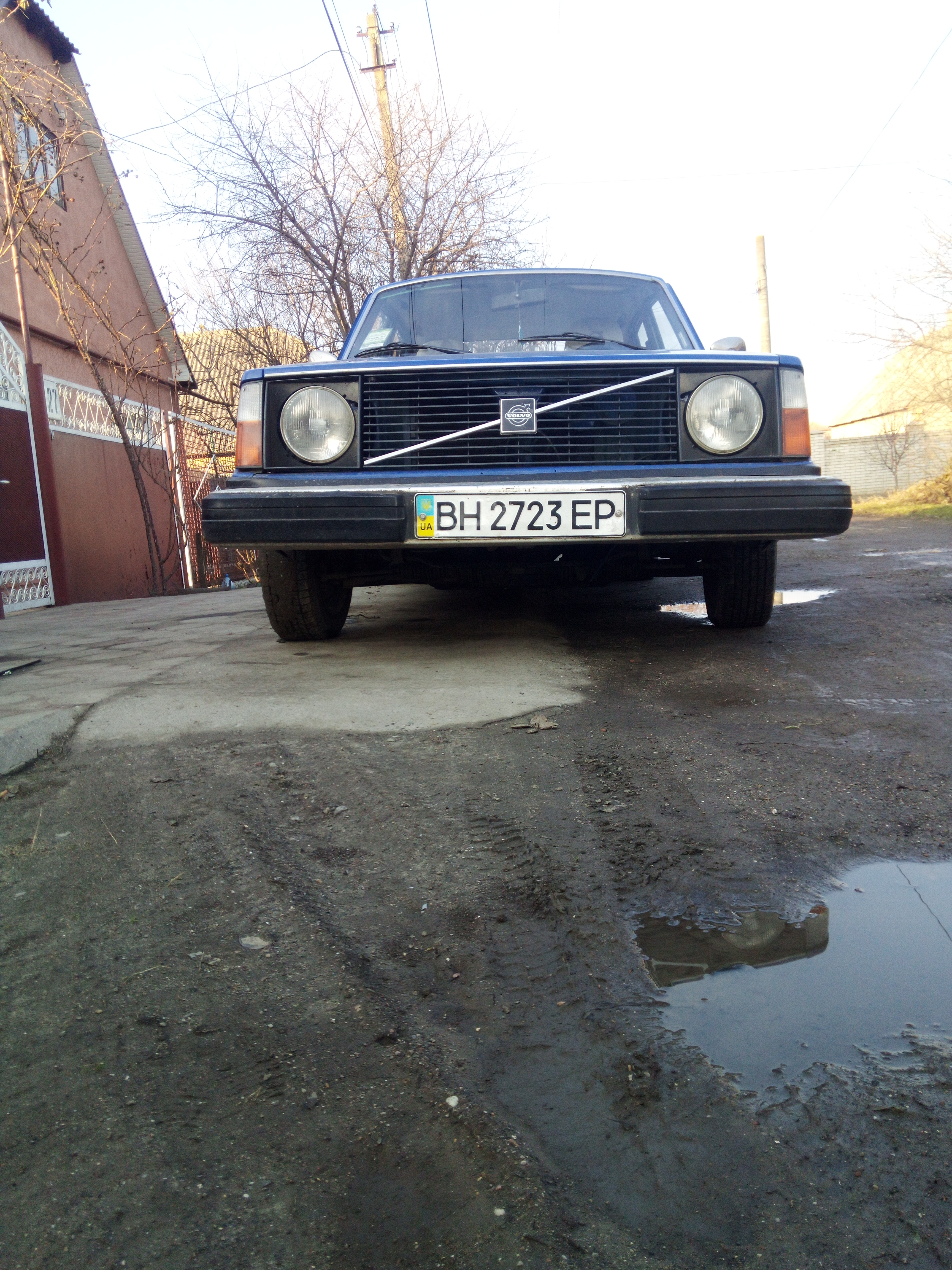

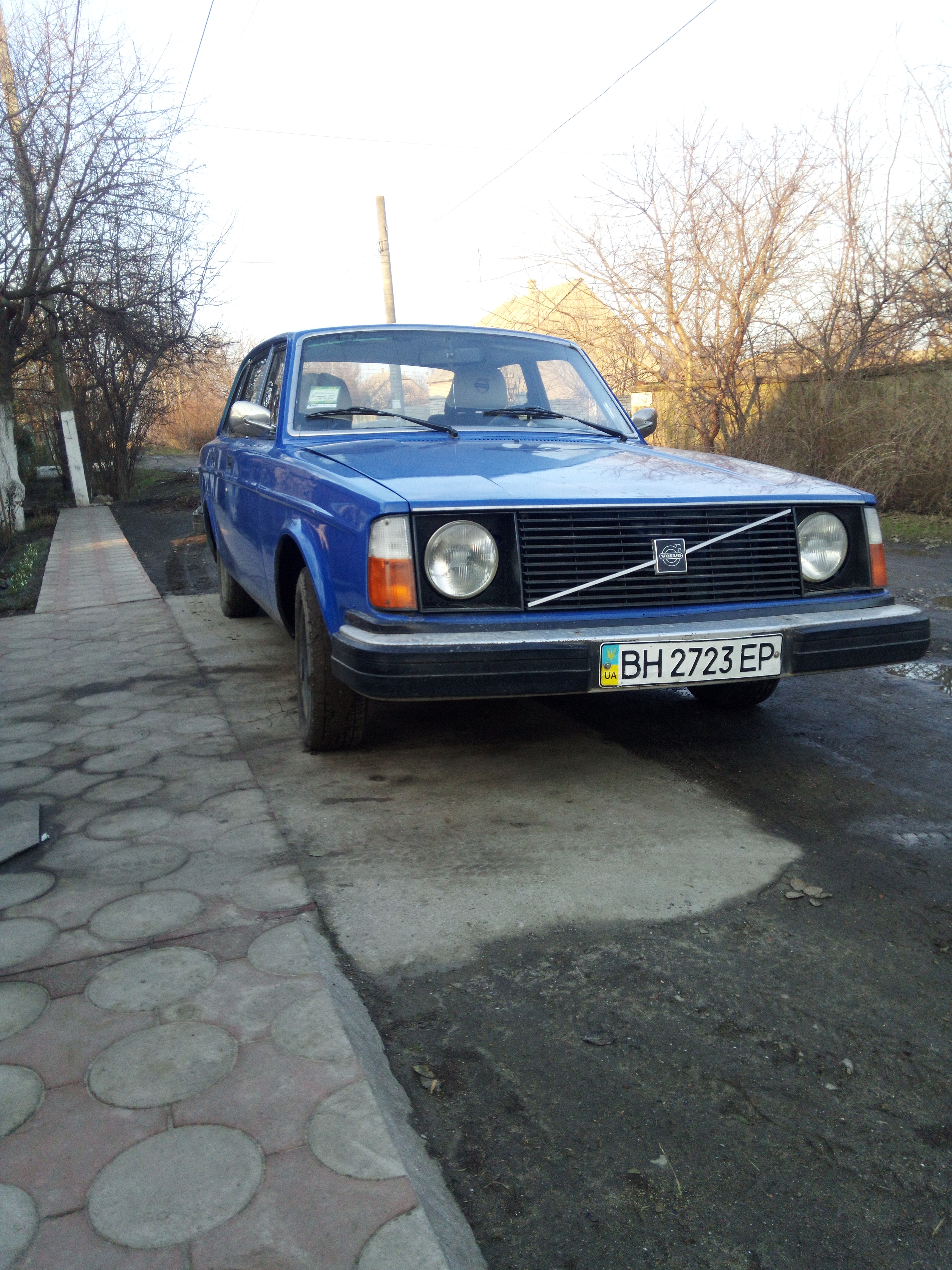

Сообщение Alex 27 » Чт фев 15, 2018 8:00 pm
Завели обкатываем неспеша
Alex 27
Сообщения: 355
Зарегистрирован: Ср дек 19, 2012 7:24 pm
Откуда: одесская обл. г измаил
Автомобиль: volvo 244L
Re: Расскажу и я о своей машинке 244
Сообщение Alex 27 » Чт фев 15, 2018 8:10 pm
Как то так
