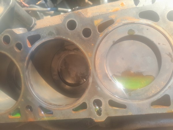

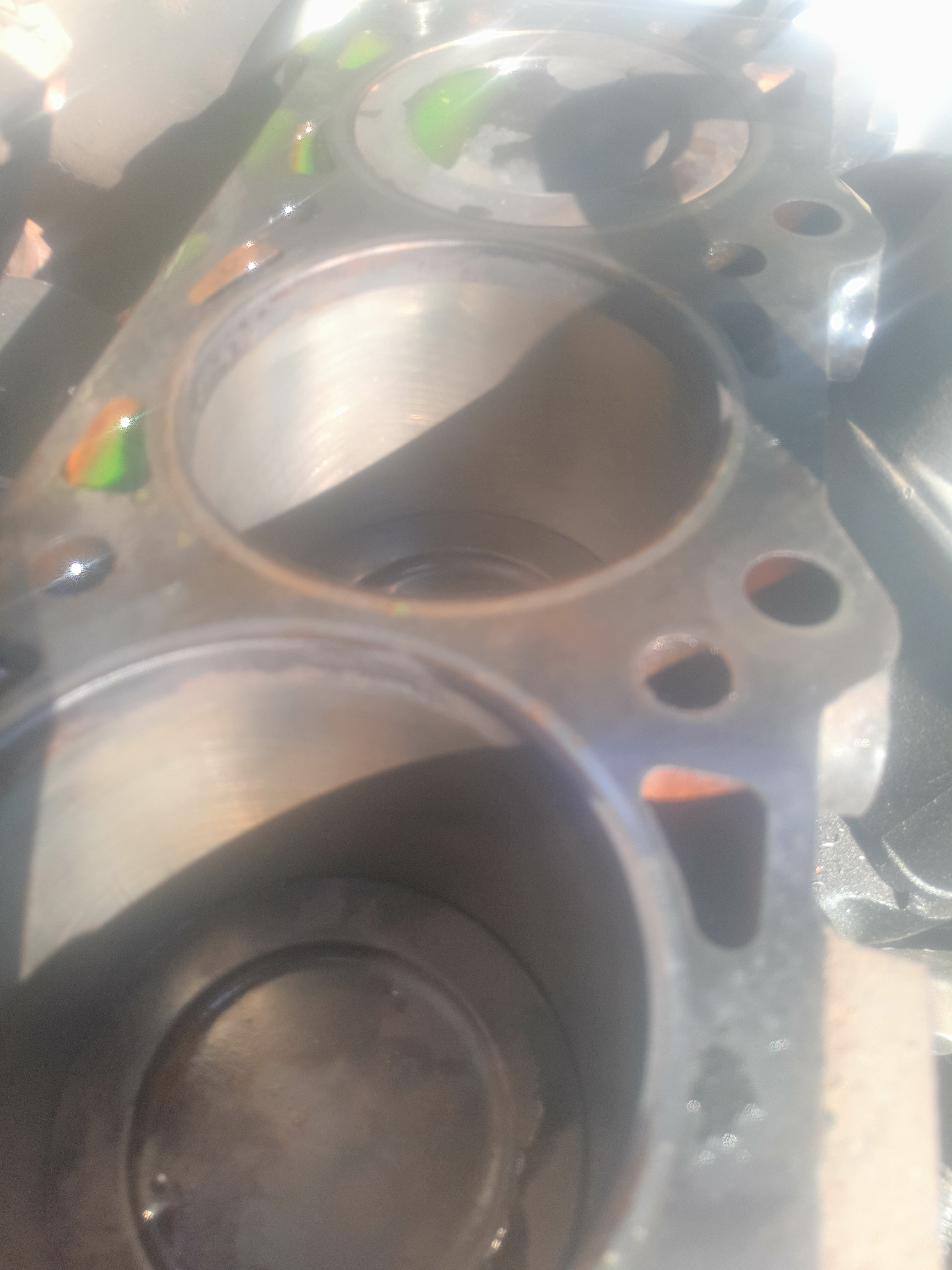

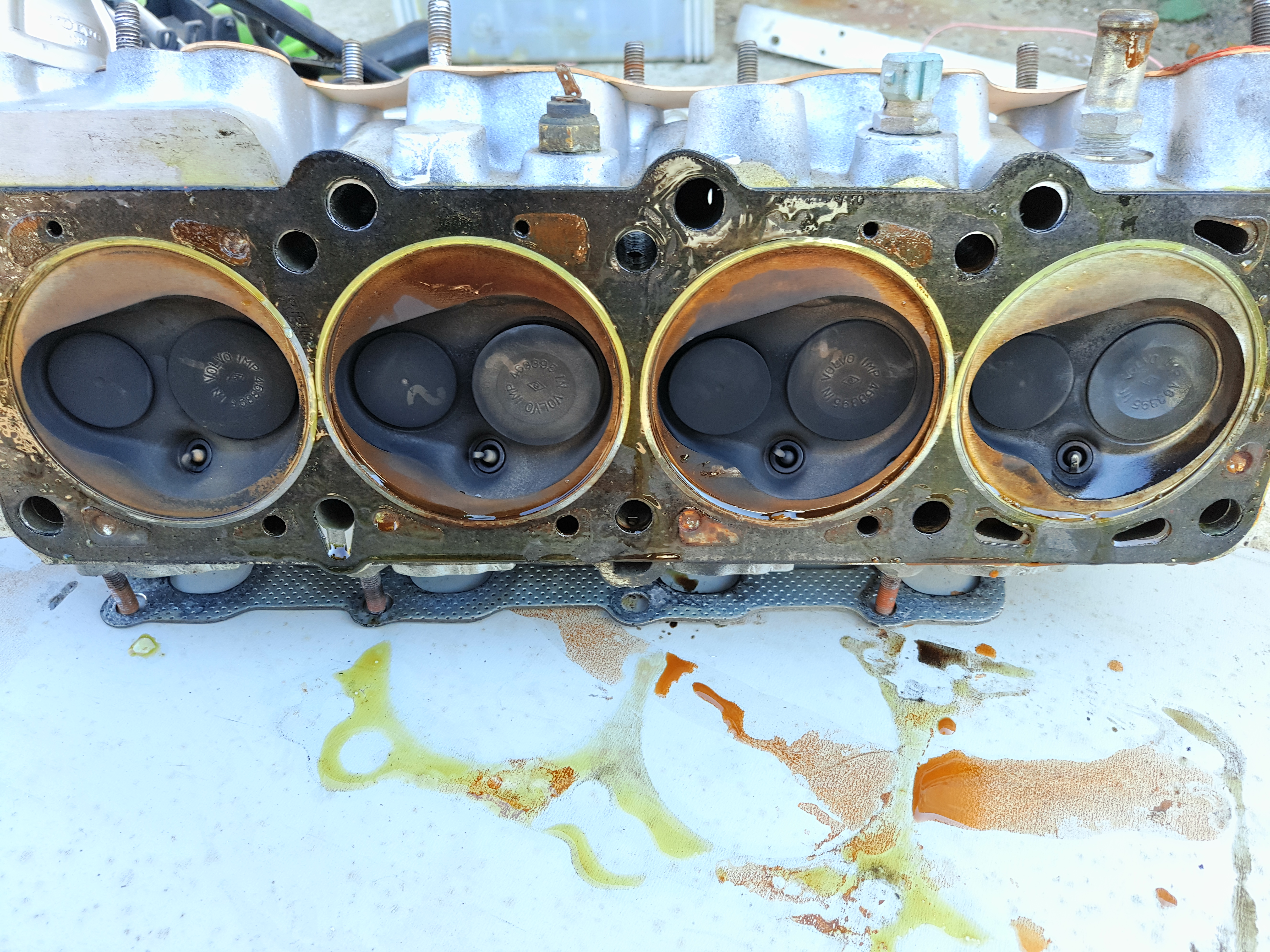

ВьІдуло прокладку?
Повідомлень: 3719
Re: Встречаем Валеру!!!!!
Повідомлення Funoman » Нед серпня 21, 2016 2:55 pm
MOOSE написав:ВьІдуло прокладку?
Не Шестерня коленвала срезалась)))))))) :P
И откуда то стук внизу появился после этого....
Разбираю все буду проводить осмотр)))
