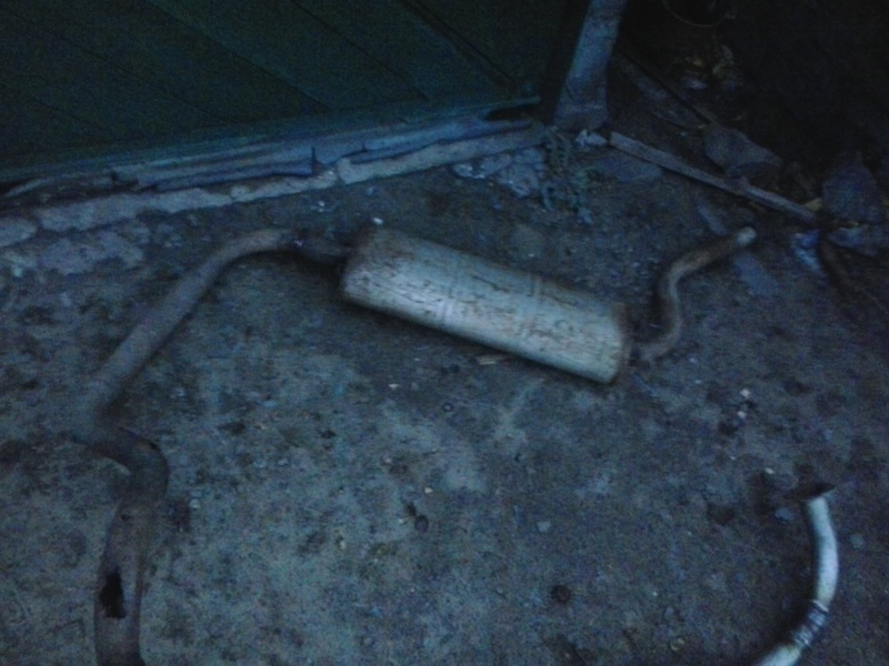

Сегодня было очень холодно, но все равно немного позанимался. Попытался поставить новый воздушный фильтр. Почему попытался? Сука, Экзист наеб...ал. Купил фильтр, пишет Рено... и Вольво. Начал ставить, а он толще и крышка не закрывается. Пришлось брать пирочинный нож и строгать фильтр, чтоб влез. Жалко выкидывать... Достал родной, там Чемпион W199 - да, то, что нужно. Но на Экзисте их нет. А "тюнинговый" фильтр при хорошем нажатии газа начинает шипеть как турбина. До карба не долез. Но чувствую нужно.Еще обратил внимание, что контакты на крышке трамблера черные, хотя я их чистил пару дней назад. Значит крышку с бегунком на помойку? Ну и оотрвал болтающиеся куски выхлопной, а то по кардану бьет. Теперь у меня выхлоп заканчивается в районе кулисы. С этим нужно что-то решать.

Отсутствие выхлопа - это романтика. У меня после резонатора он отсутствовал, так уже ОРАЛО так, что мама ты меня не грей, и это всего на 1,5-2 тыс.об/мин. Так у меня ещё кат есть. Что у тебя творится я даже не представляю. Мне из рыночных запчастей слепили выхлоп. Его теперь, можно сказать, не слышно вовсе, единственное - конденсата может от души вылится после недельного простоя машины. Раньше такого не было.

А орет будь здоров. А если наваливаешь, то вешайся. Должен признать, что толщина металла и присутствие заводской шумки чувствуется. В салоне терпимо, а вот с открытым окном не покатаешься :) Я тоже буду собирать на том, что есть на рынке. О оригинальных или даже заменителях компонентов можно забыть. Сегодня сниму замеры и проскочу на рынок, посмотрю, что есть. По поводу конденсата - возможно конструкция другая, а может где-то с углом не угадали, что он так скапливается... ХЗ тут много ньюансов. Я вчера со знакомым говорил, он мне интересного поведал.

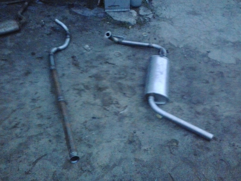

А вот супер выхлоп супер тюнинговый сцпер спортивный. Пока только на земле. И часть старого.

Уже на машине. Все гуд, тихо как и положено. На все ушло 750 гр. Но еще едет выхлоп от 940 турбо. Но то уже под будущий тюнинг :)
