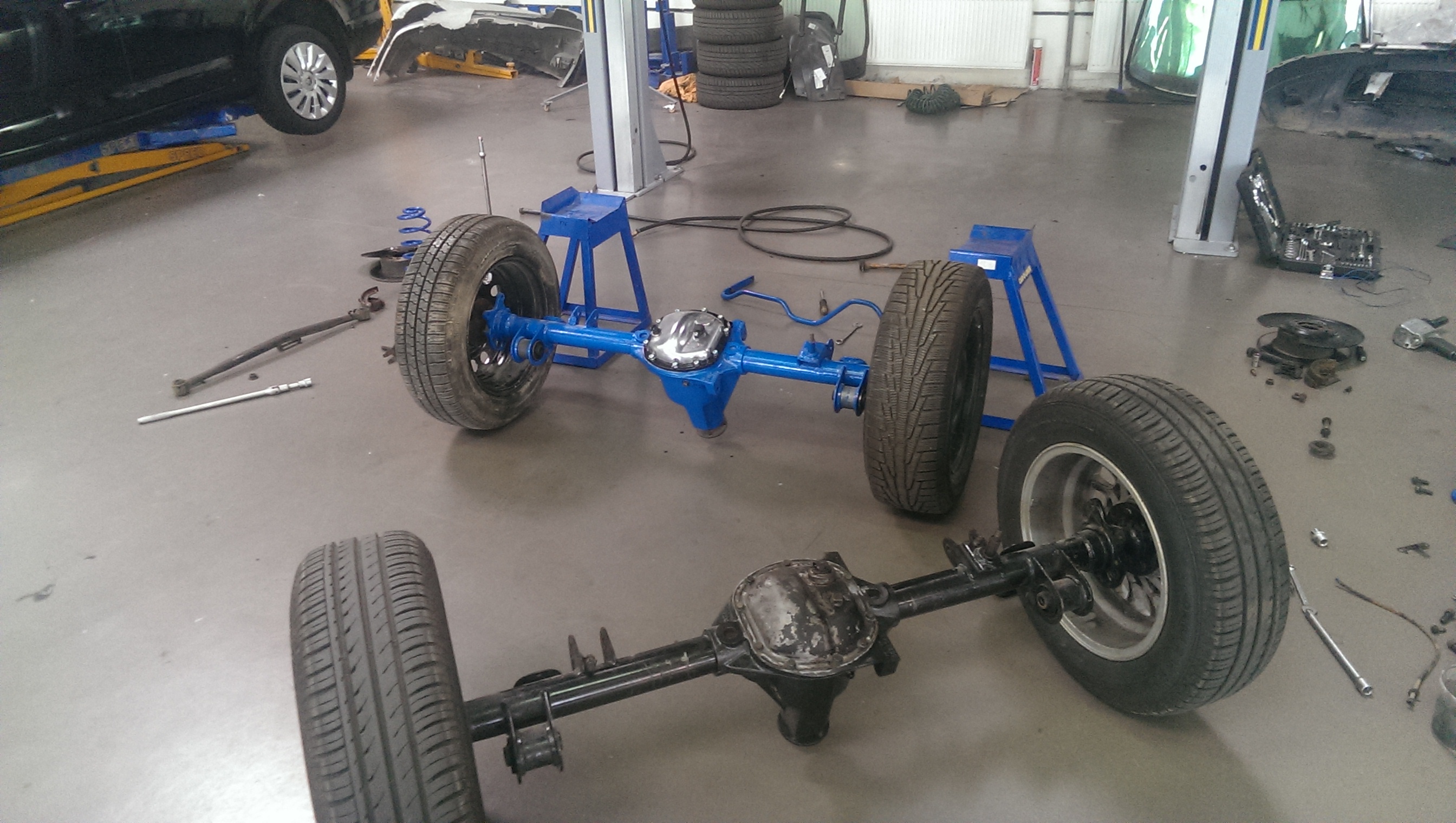

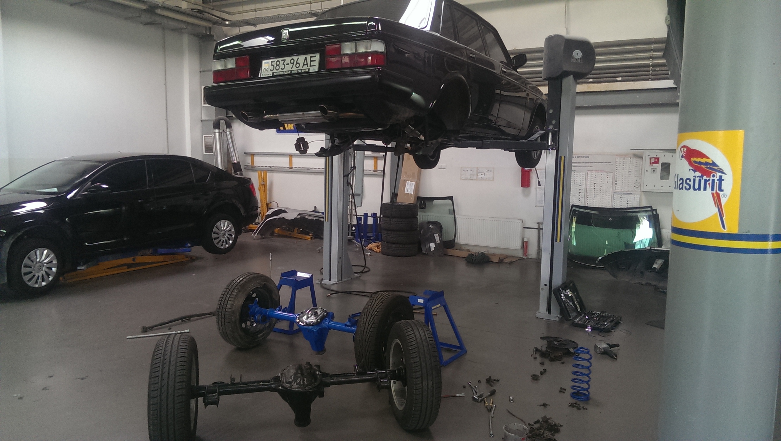

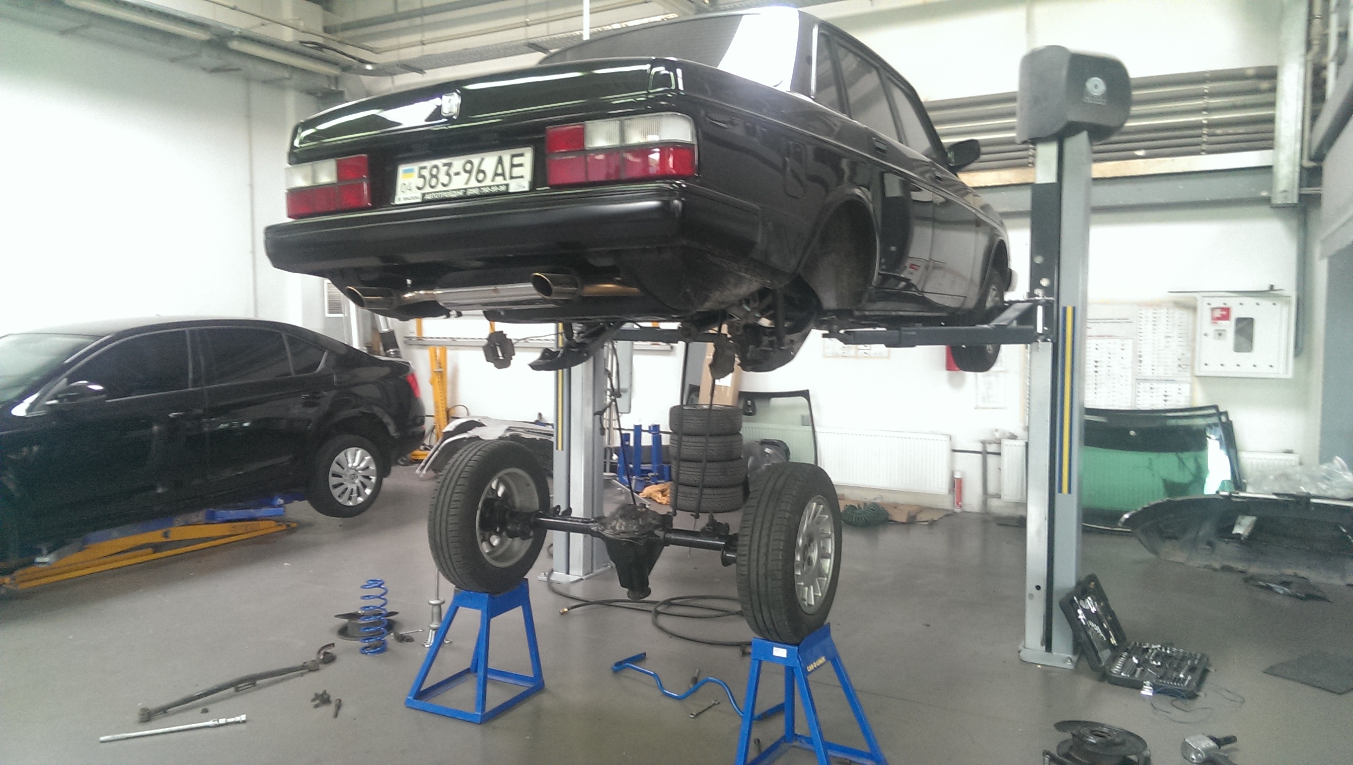

Повідомлення IIIYPAH » П'ят вересня 04, 2015 8:52 pm
Сам процесс
Уже как детский конструктор, разбираю - собираю

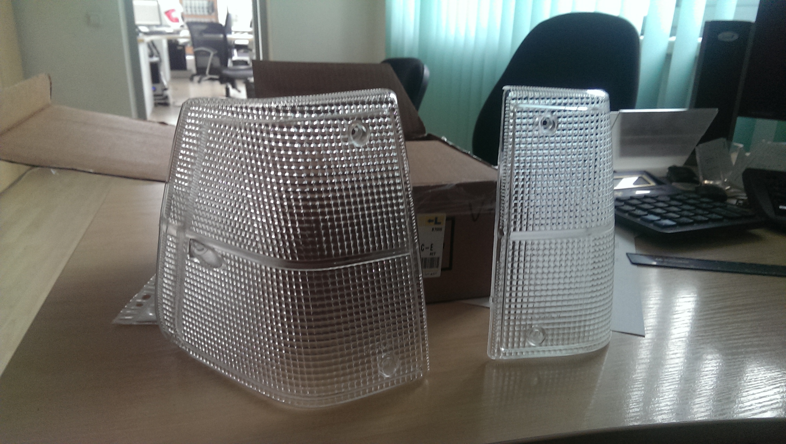

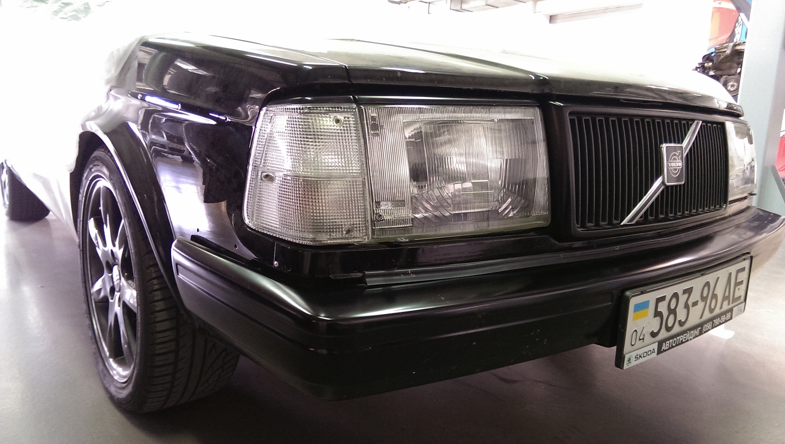

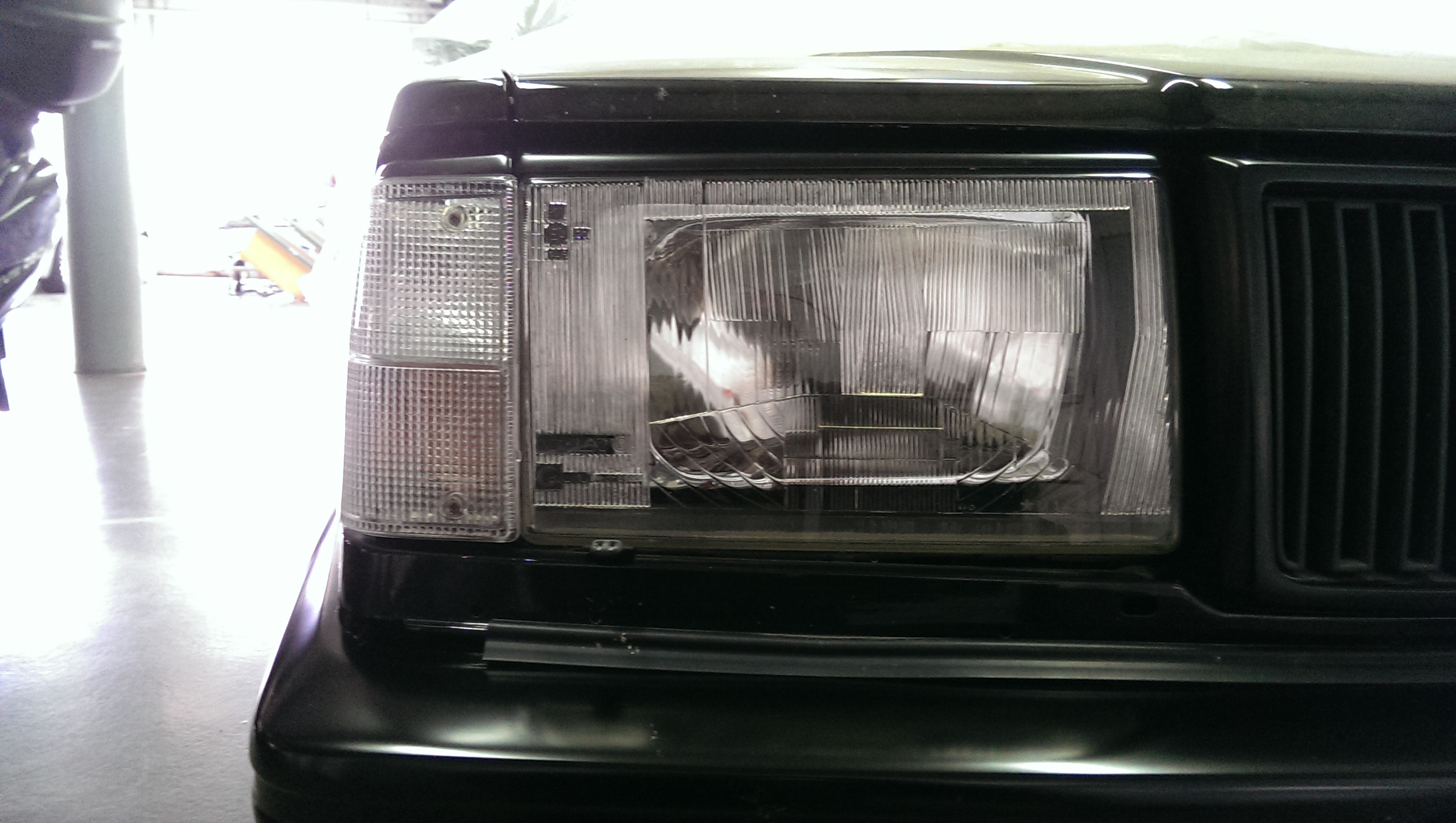

Повідомлення IIIYPAH » Чет листопада 05, 2015 6:44 pm
УРЯЯЯЯЯ :idea: :idea: :idea:
наконец то приехали долгожданные БЕЛЫЕ СТЕКЛА поворотников. Приехали из Швеции.
ОГРОМНОЕ СПАСИБО - Вове - volvovan за то что купил и привез, Коле - nikolajs за то что получил и передал их в Украину. т.к. они проделали сложный и долгий путь.

Повідомлення Bobrik » Чет листопада 05, 2015 6:50 pm
Саша, а сколько тебе стали стекла поворотов? Я себе 2 недели назад такое одно брал, 204 грн + 25 почта и ждал 4 дня

Повідомлення IIIYPAH » Чет листопада 05, 2015 6:56 pm
Bobrik написав:Саша, а сколько тебе стали стекла поворотов? Я себе 2 недели назад такое одно брал, 204 грн + 25 почта и ждал 4 дня
где это такое есть????
мне вышли гораздо дороже, но это из-за пересылок по России
а так 25$ - пара

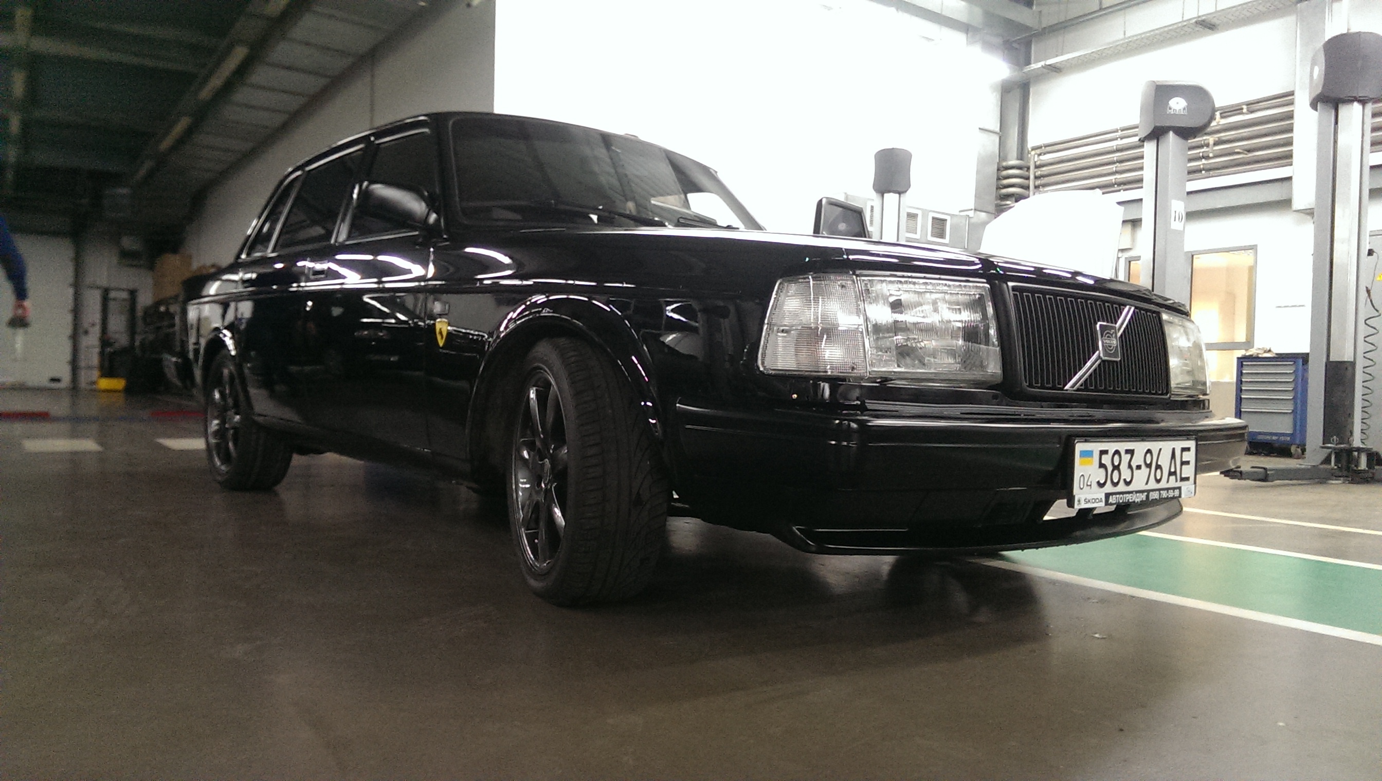

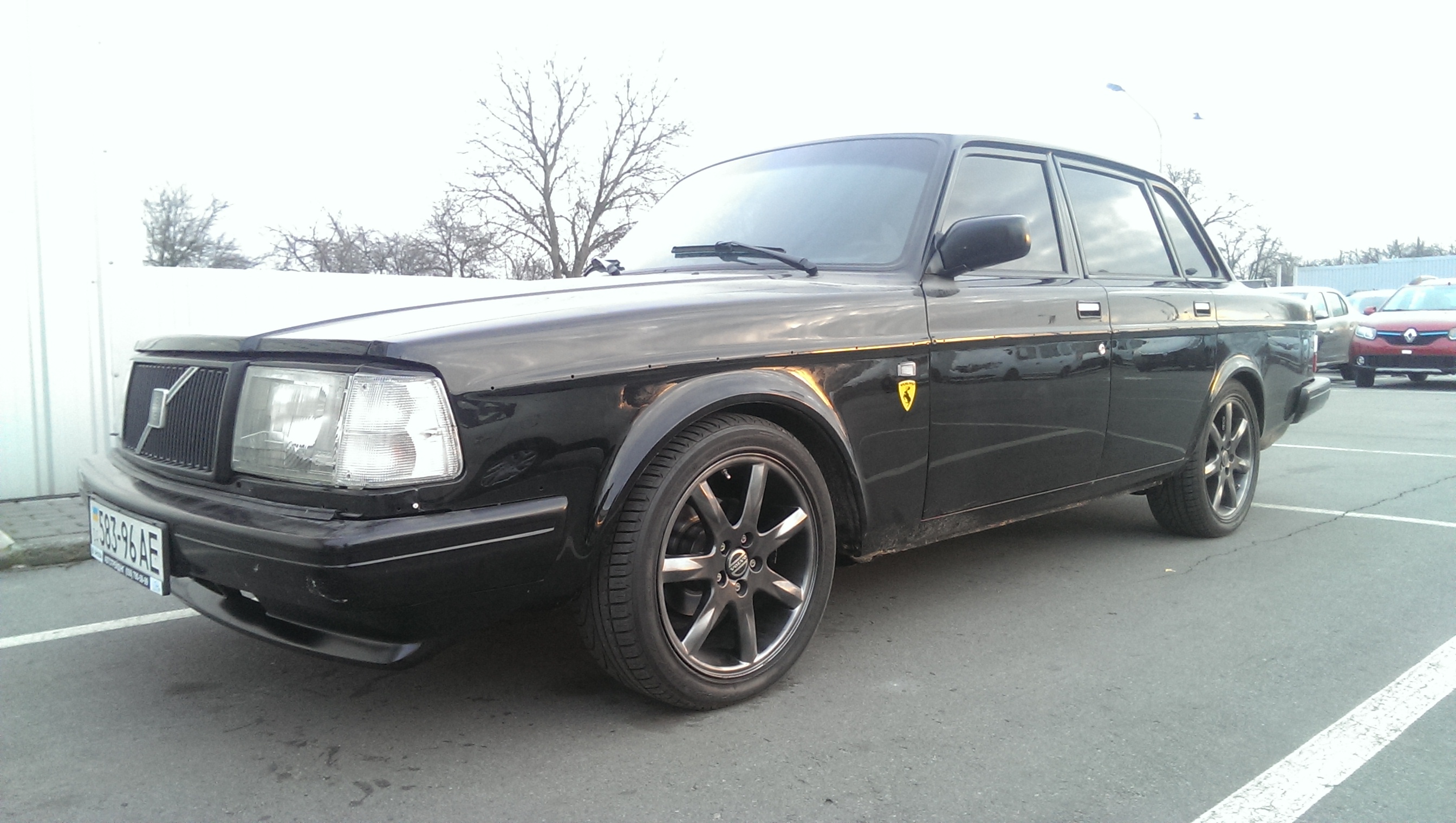

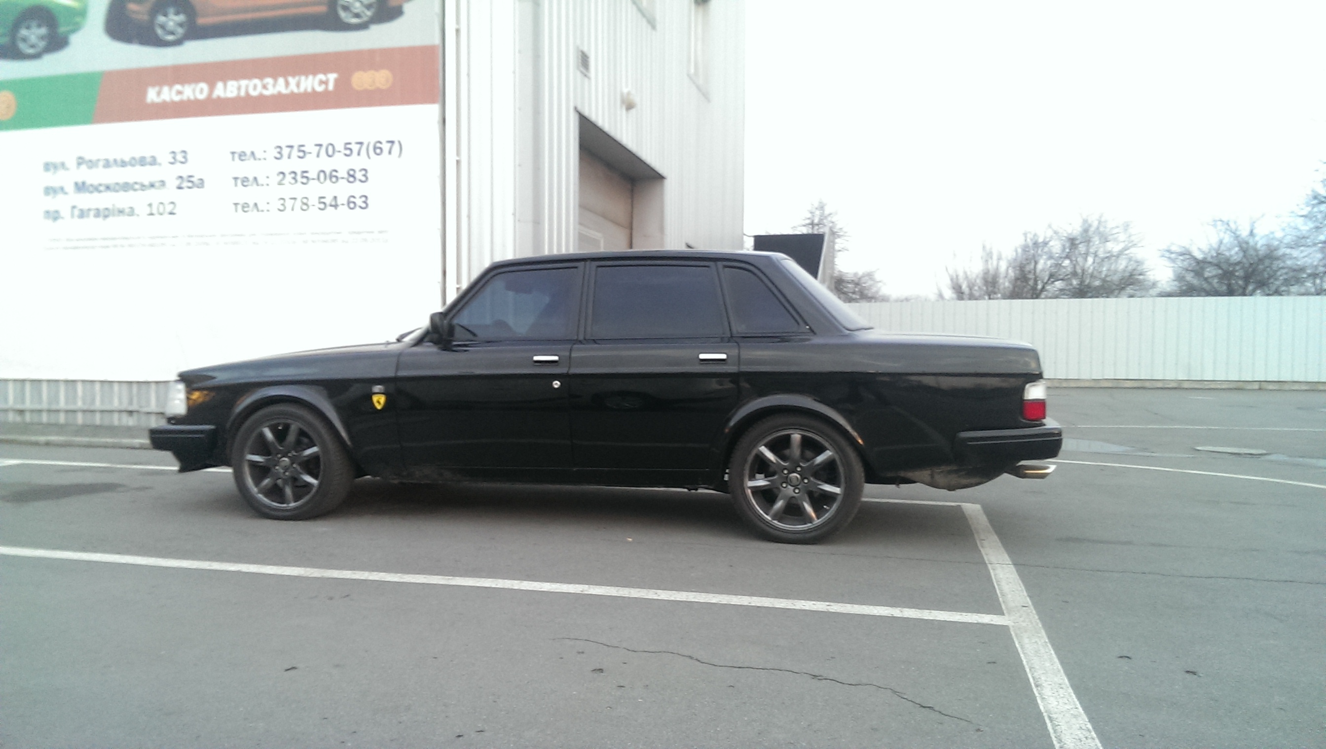

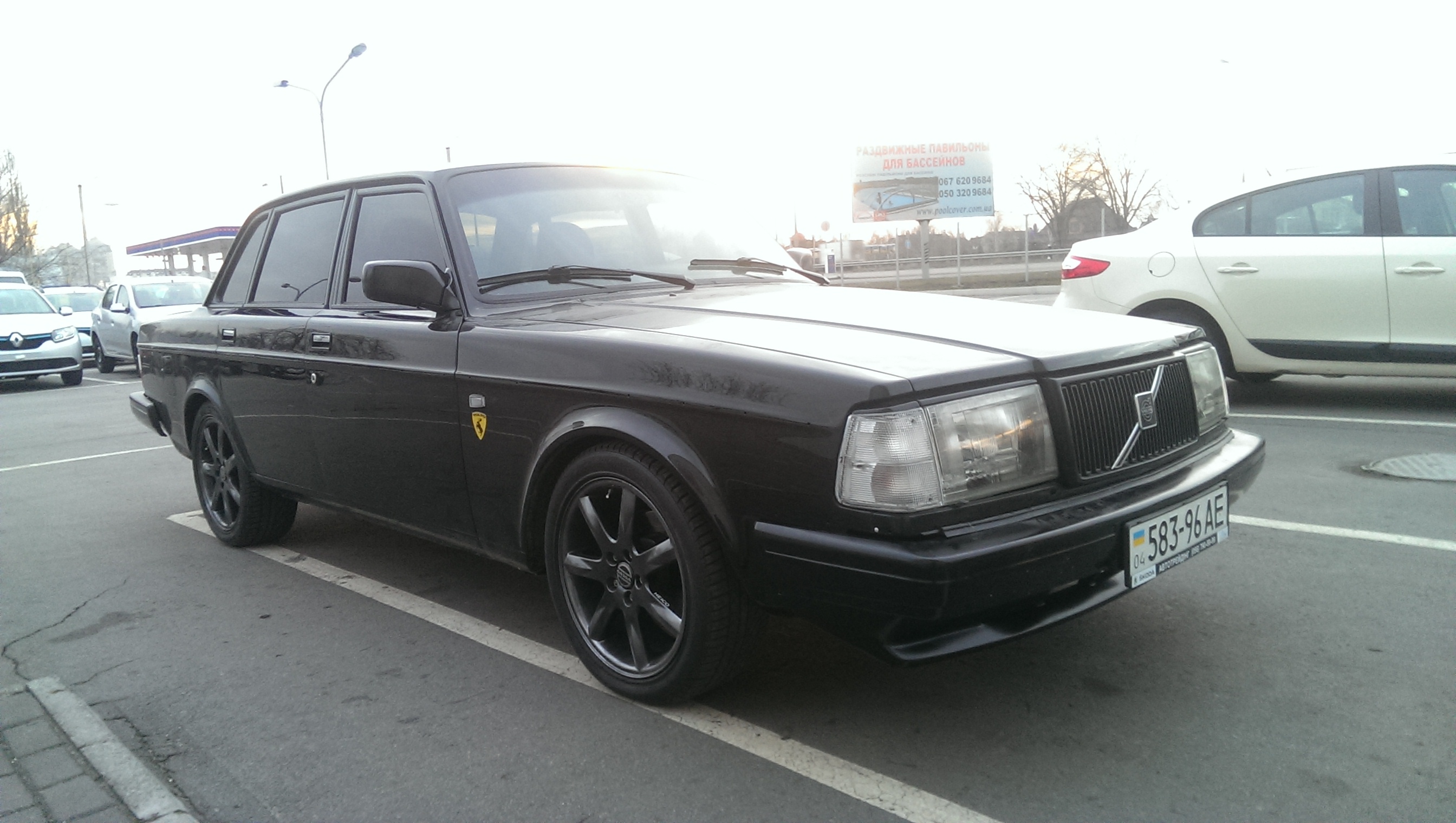

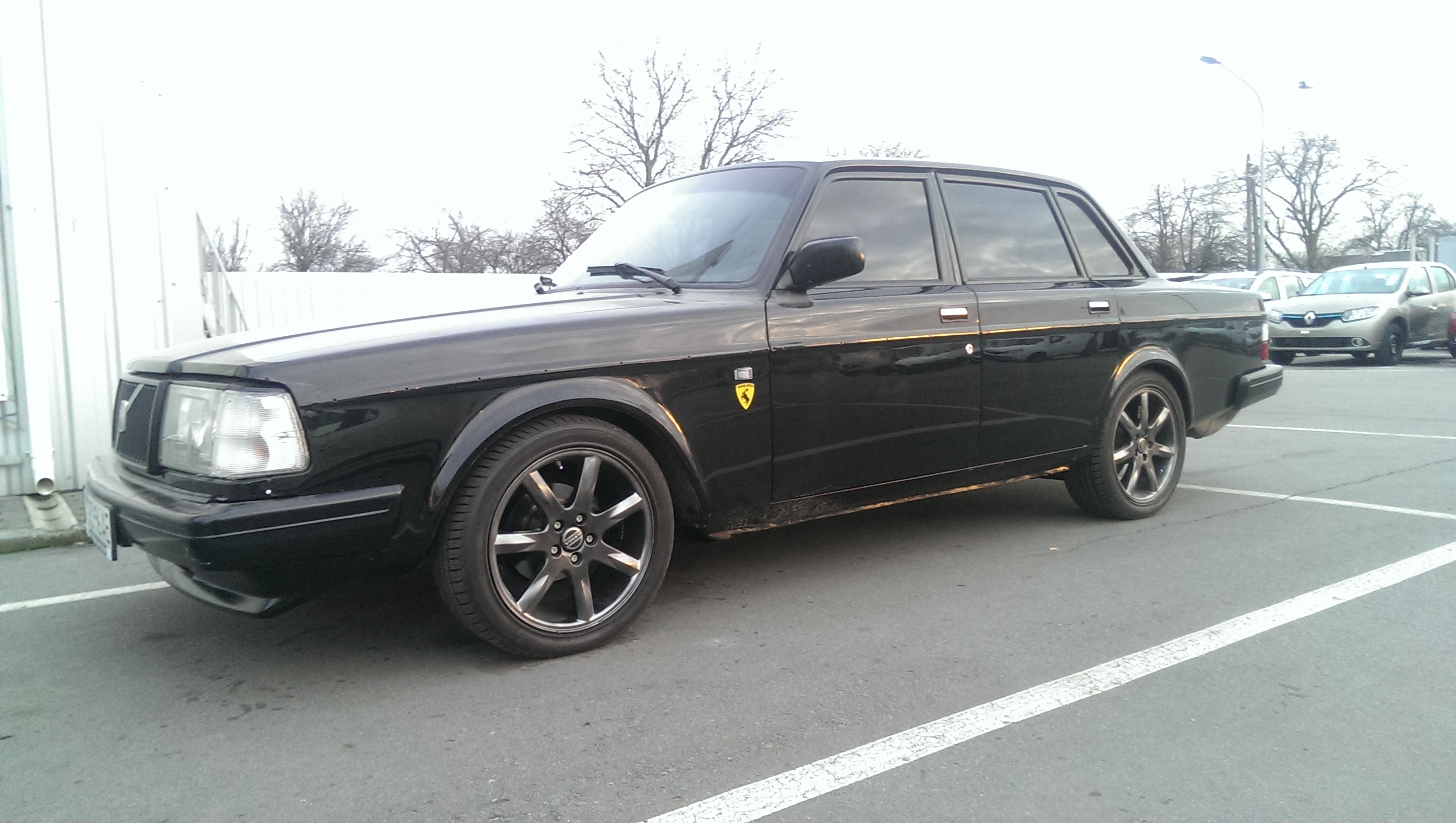

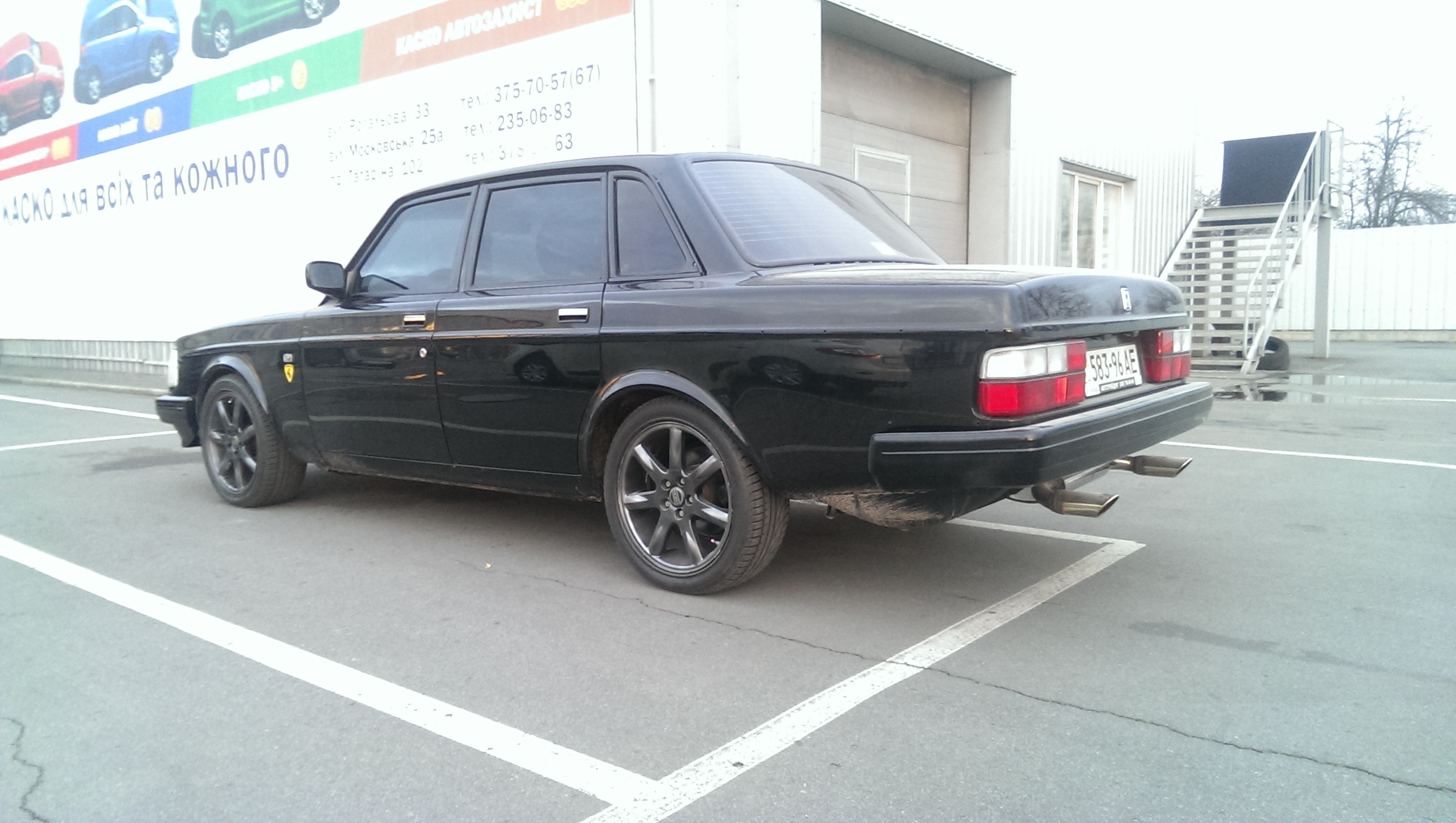

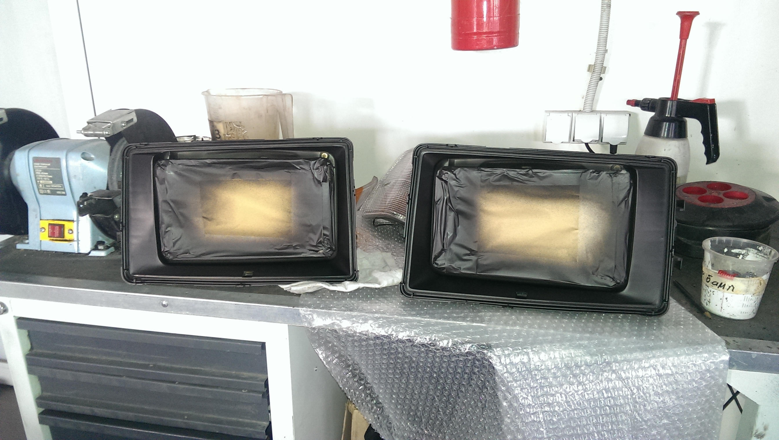

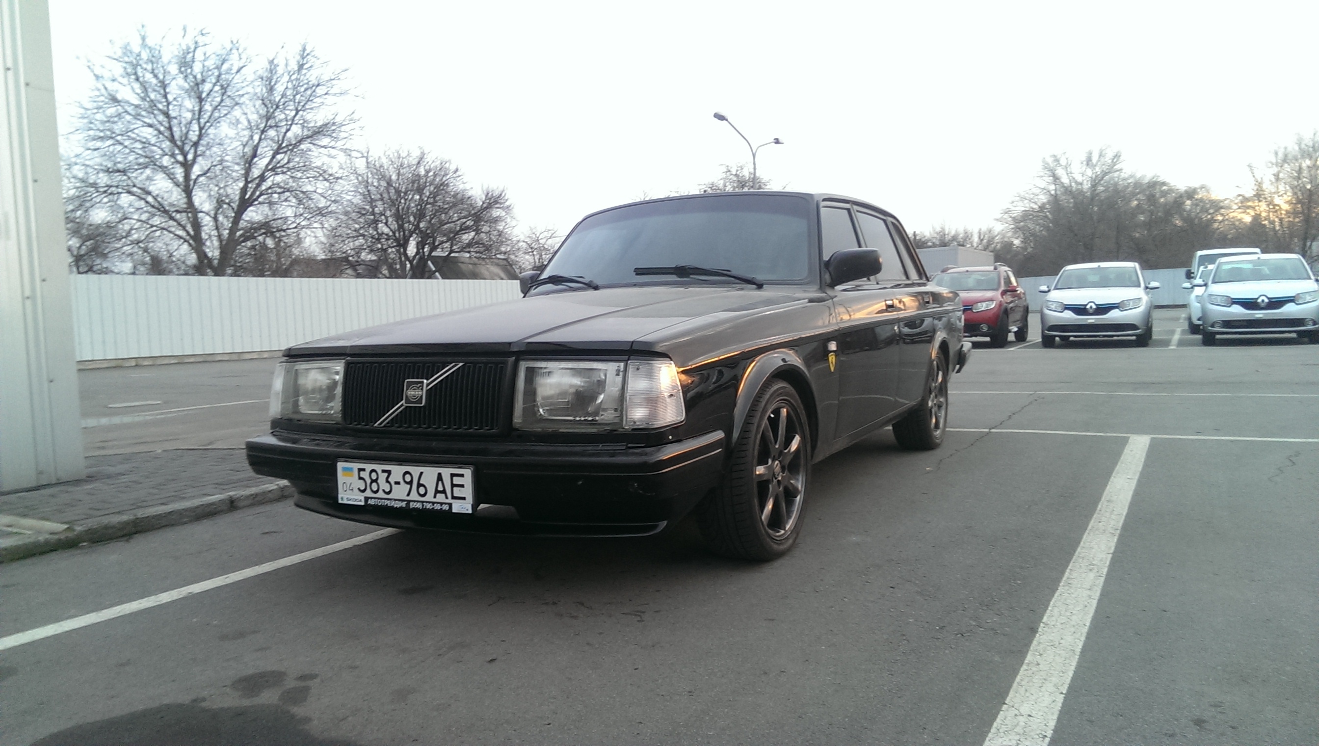

Решил наконец то помыть авто. Почему именно так.
Мне долго не могли покрасить молдинги - те что между дверью и окном, в который ставиться бархотка на резиновой основе. Покупал от классики ВАЗ 2101-07, набор который состоит из 8 шт. пришлось парочку испортить что бы понять как правильно установить, у них принцип чуток другой
НО встало все отлично ;)
фото перед мойкой и после
И решил пройти диагностику ходовой - приятно удивился - ВСЕ ОТЛИЧНО, и даже ТОРМОЗА с РУЧНИКОМ :idea: :idea: :idea:

Повідомлення Slaven_33 » Вів грудня 29, 2015 6:27 pm
Отличная машинка! Молодец!

Повідомлення IIIYPAH » Вів грудня 29, 2015 6:43 pm
Slaven_33 написав:Отличная машинка! Молодец!
спасибо :buba:

Повідомлення Bobrik » Вів грудня 29, 2015 6:47 pm
Ракета!
Катки и стопари в тему!
И бортовик абсолютно не воспринимаеться как "похвалите меня здесь", работа видна насквозь.

Повідомлення IIIYPAH » Вів грудня 29, 2015 6:53 pm
Bobrik написав:Ракета!
:oops: :oops: :oops:

Повідомлення Slaven_33 » Вів грудня 29, 2015 7:06 pm
Вот честно, много фоток двоек пересмотрел, так как из Вольво интересна именно двойка, как машинка для души. Твоя - просто огонь! Все сделано гармонично и со вкусом т+ цвет отличный. Диски и задние стопы очень чётко подчёркивают сами формы машинки. Про состояние авто и должный уход за ним вообще молчу. Видно, что стремишься к идеалу. Пожалуй, это лучшая 2-ка, которую я видел. ;)
Slaven_33
Повідомлень: 475
Повідомлення ivan@m » Вів грудня 29, 2015 7:59 pm
Саша бойся этой фразы после нее начинаются проблемы ))) :D :-D
Повідомлення Bobrik » Вів грудня 29, 2015 8:10 pm
ivan@m написав:
Так Саня дули в кармане крутит когда читает, гляньте какие рожицы вставил на мой пост)) или боиться слово "ракета")
