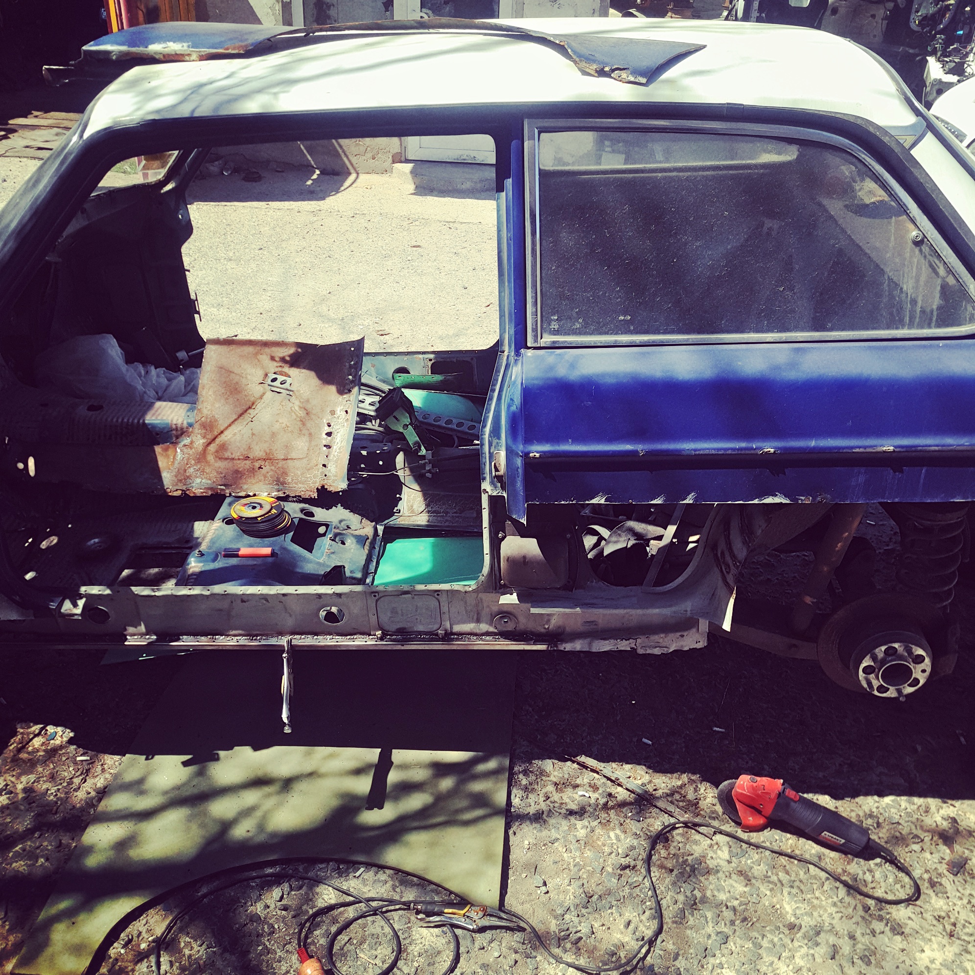

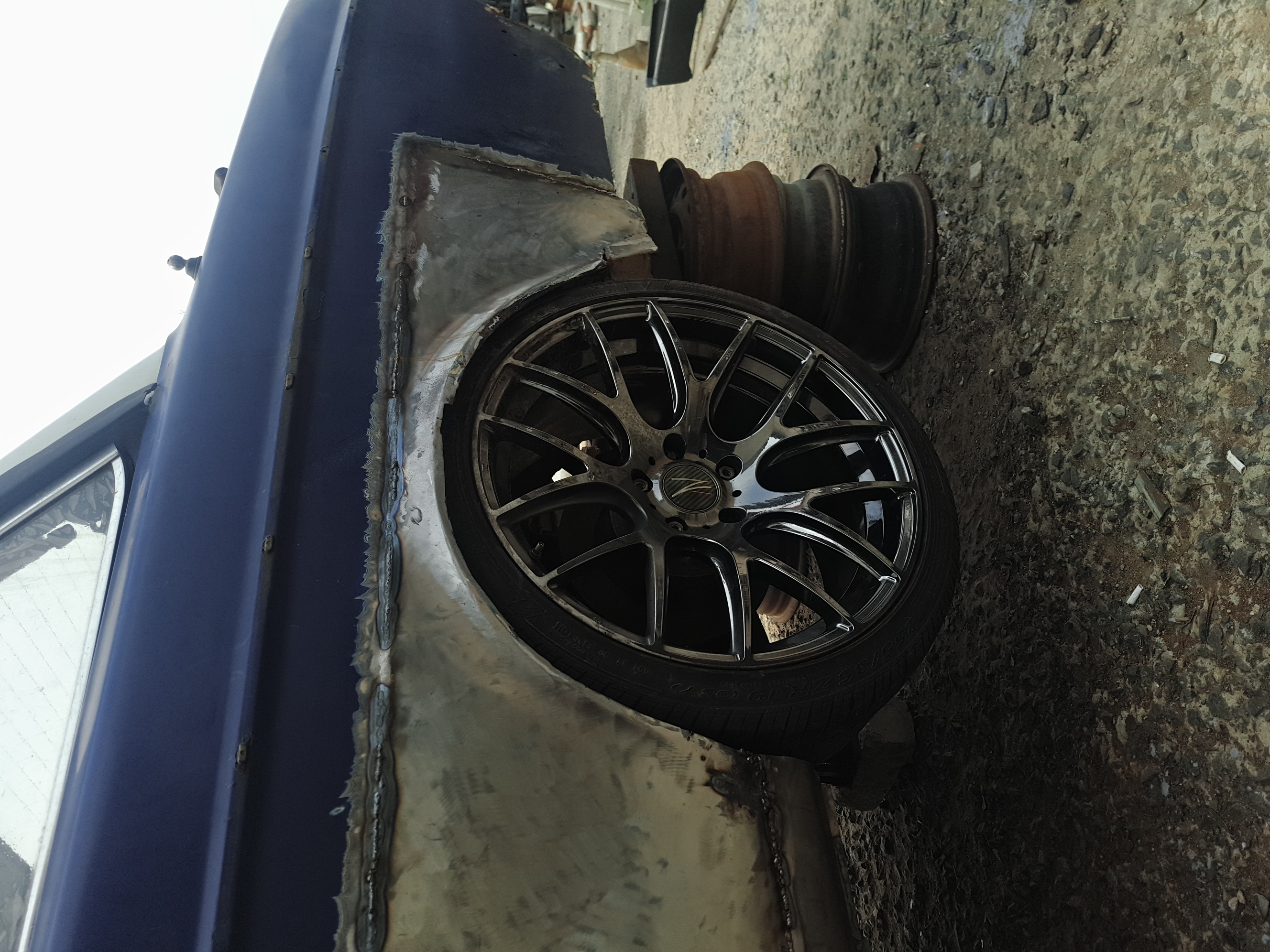

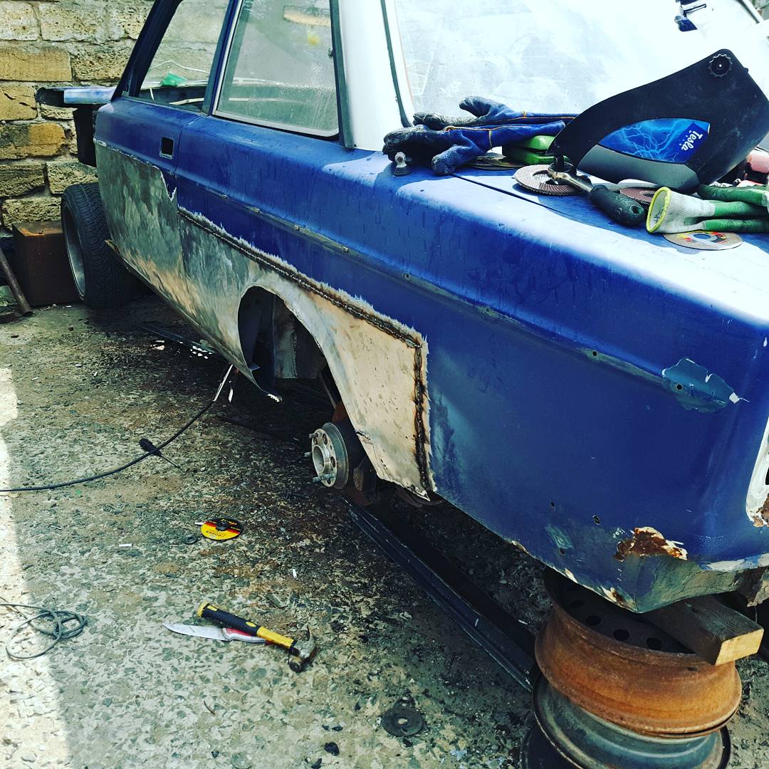

Повідомлення Funoman » П'ят травня 12, 2017 10:33 pm
Варим и тд)))
Дайте координаты конторы по полиуритановых Немогу найти на форуме
тел 0960773455 Одесса Костя
Funoman
Повідомлень: 224
З нами з: Чет березня 28, 2013 8:08 pm
Клубная карта №: 1
Re: Встречаем Валеру!!!!!
Повідомлення Funoman » П'ят травня 12, 2017 10:34 pm
Фотки
Funoman
Повідомлень: 224
Клубная карта №: 1
Повідомлення Funoman » П'ят травня 12, 2017 10:37 pm
Издевался... Восстановлен усилитель..
Поварена полы
Под замену коробочки по низу))
