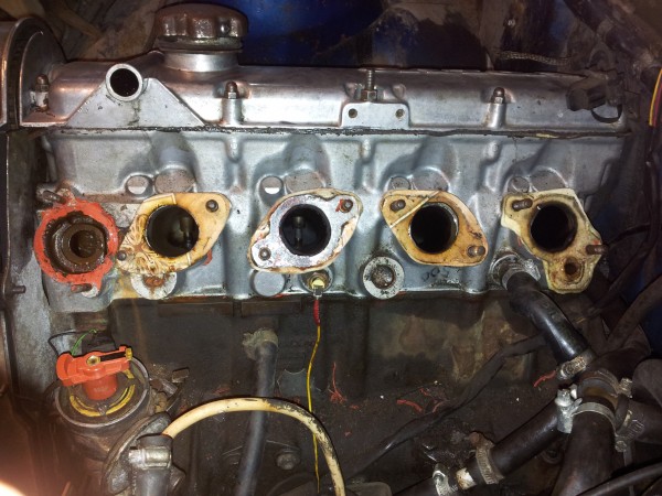

газовая проставка не подходит под штатный стромберг:штуцер не даёт установить,да и диффузор значительно уже.получил первые результаты расхода газа:8.1 литра.
порвался патрубок и высрал всю новую охлаждайку(((
кто в Киеве настраивает клапана на этих движках?а то больно слушать цокот((

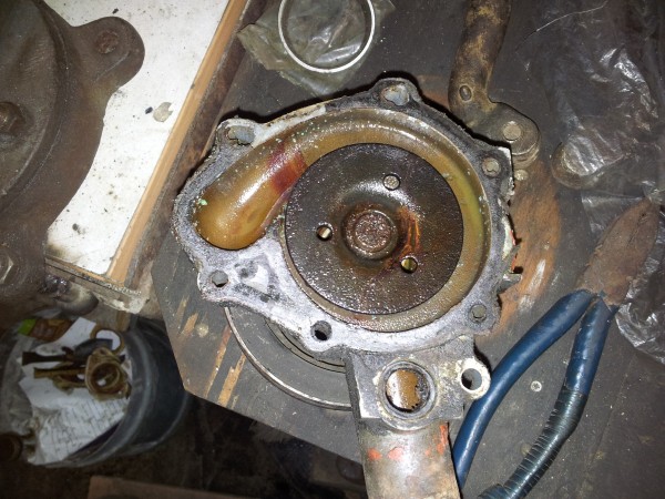

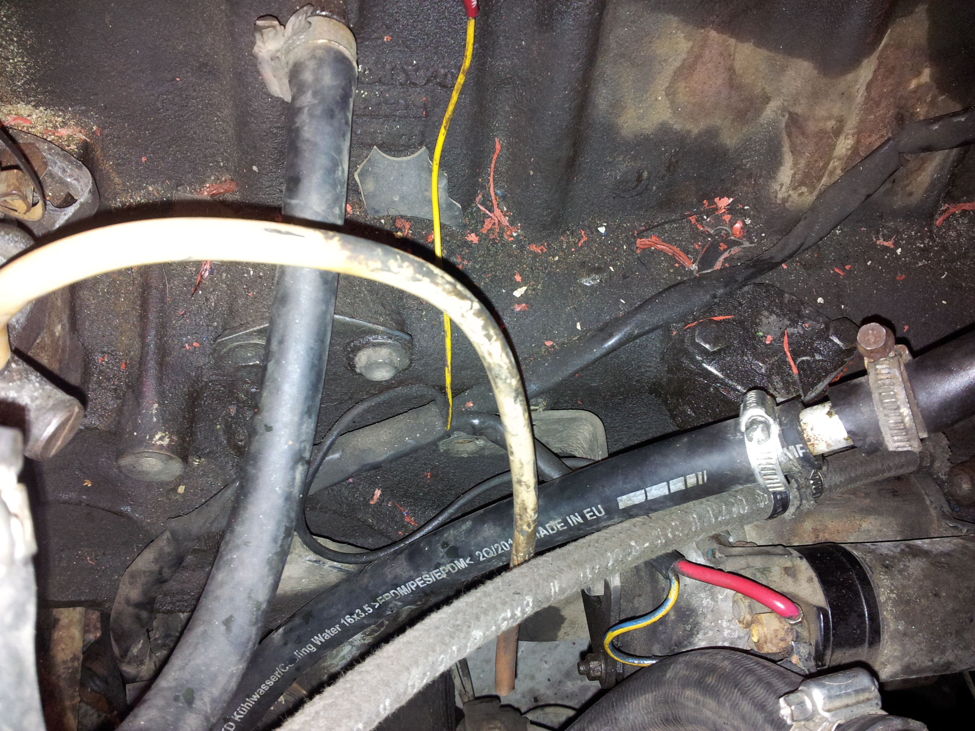

всё веселее и веселее:машина сегодня не завелась,из-под головы обнаружил подкапывание антифриза.
sanitar
Повідомлень: 57
З нами з: Сер серпня 29, 2018 1:44 am
Re: 245 "Бабуся"
Повідомлення dat32 » Вів жовтня 22, 2019 7:12 pm
sanitar написав:всё веселее и веселее:машина сегодня не завелась,из-под головы обнаружил подкапывание антифриза.
будешь вскрывать?

уже начал.будет на днях фотографии полного пи***ца,которого натворил прошлый хозяин.

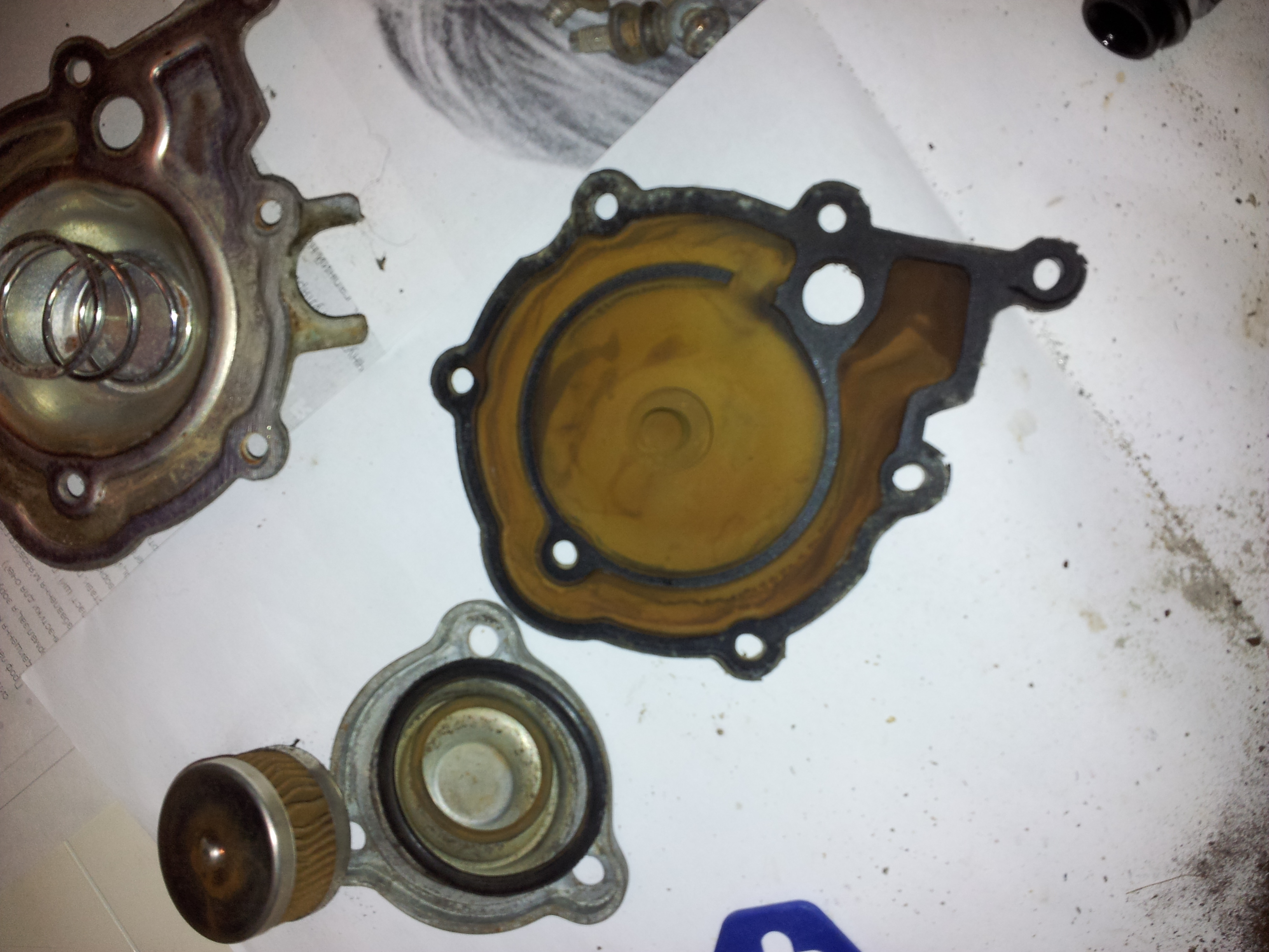

Повідомлення sanitar » Чет жовтня 24, 2019 2:07 am
увидел,спасибо.

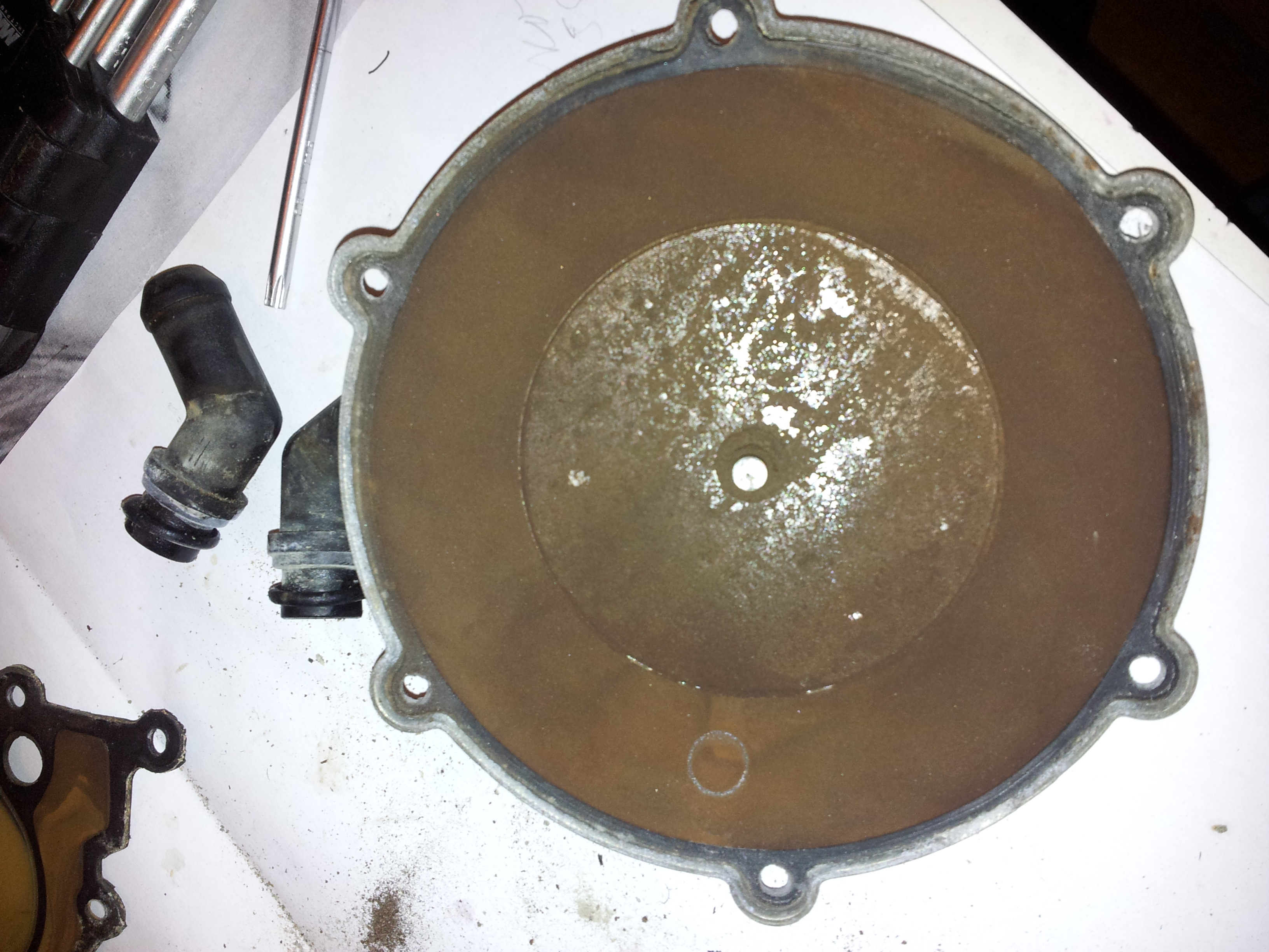

подскажите шарящие:на 21-м моторе прокладку под большой патрубок охлаждайки,что в одном ряду с впускным-откуда взять?тот-же вопрос по уплотнительному кольцу между помпой и обводной трубкой.

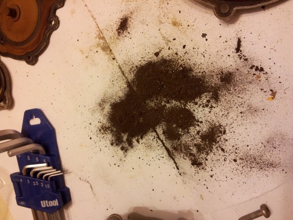

я обещал треш-даю треш
прокладки все из линолеума
вот эти две заглушки на блоке-одна из них это от бензонасоса(какая?),а вторая?
где можно купить прокладку на помпу и уплотнительные кольца?не могу найти в интернете.

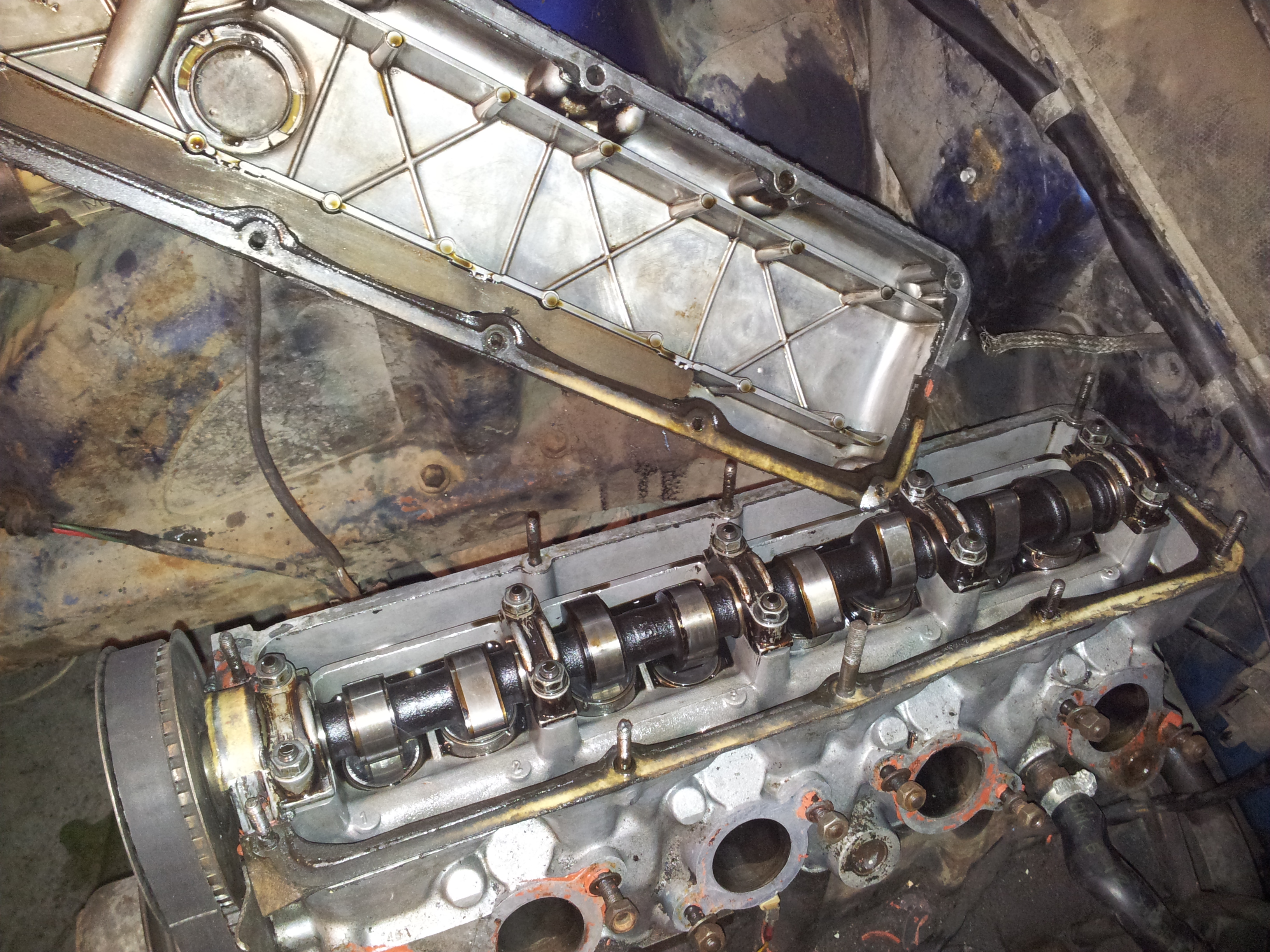

Повідомлення dat32 » Чет жовтня 24, 2019 9:17 pm
под крышкой распредвала все так чисто,как вообще ты доехал на линолиуме

Повідомлення sanitar » П'ят жовтня 25, 2019 1:12 am
из Житомира доехал вообще нормально,капризы начались уже тут,после пары дней езды.

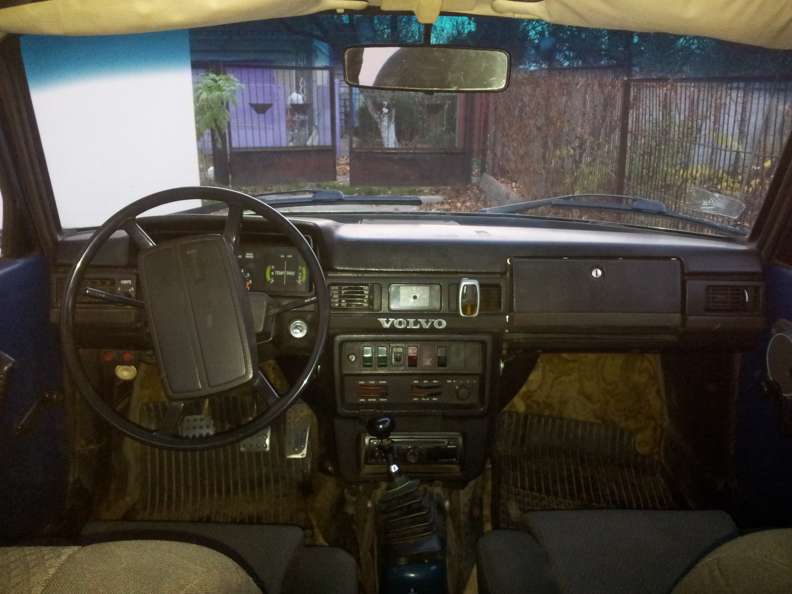

Повідомлення sanitar » Пон жовтня 28, 2019 2:09 am
есть где-то описание какая кнопка на центральной консоли за что отвечает?а то у меня какие-то явно не по назначению подключены,а большинство вообще ничего не делают.это не порядок,надо окультурить,а по каждой кнопке сидеть со схемой сверяться немного лень.

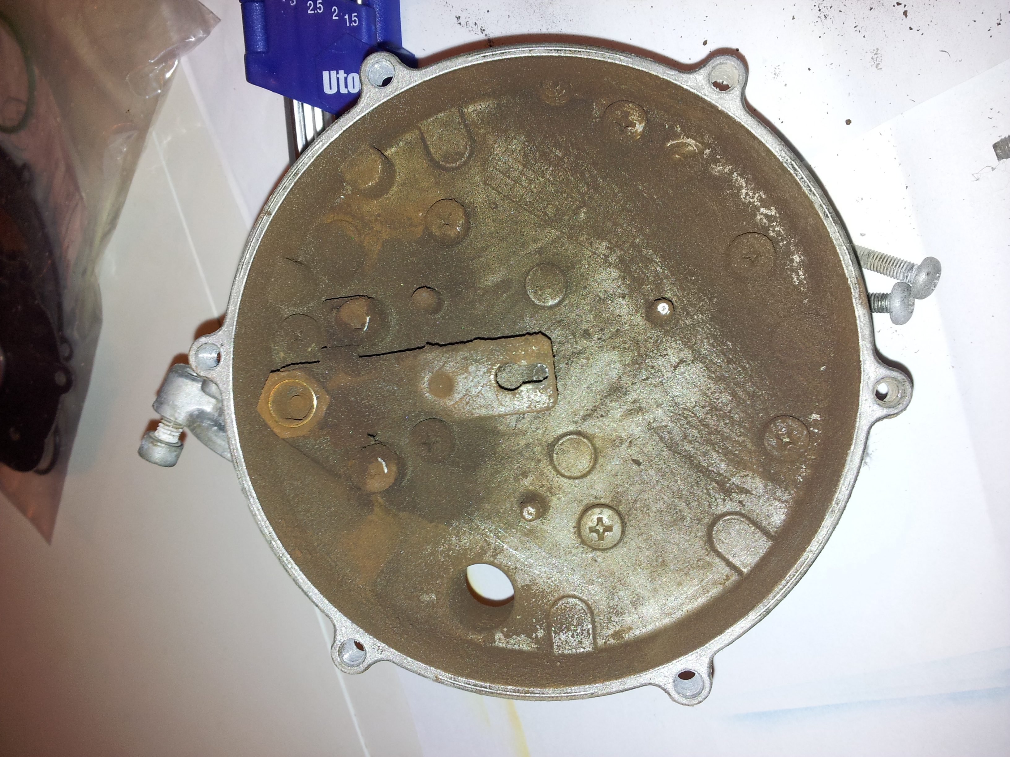

Повідомлення sanitar » Вів жовтня 29, 2019 2:53 am
за колхоз спорить не буду,но сам овердрайв включается кнопкой на центральной консоли,и во все эти моменты она была ГАРАНТИРОВАНО выключена.разве-что что-то нам наворотили,что при включении задней включается овердрайв,вот такой вероятности исключить не могу пока что.

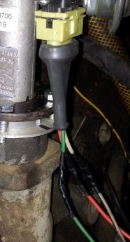

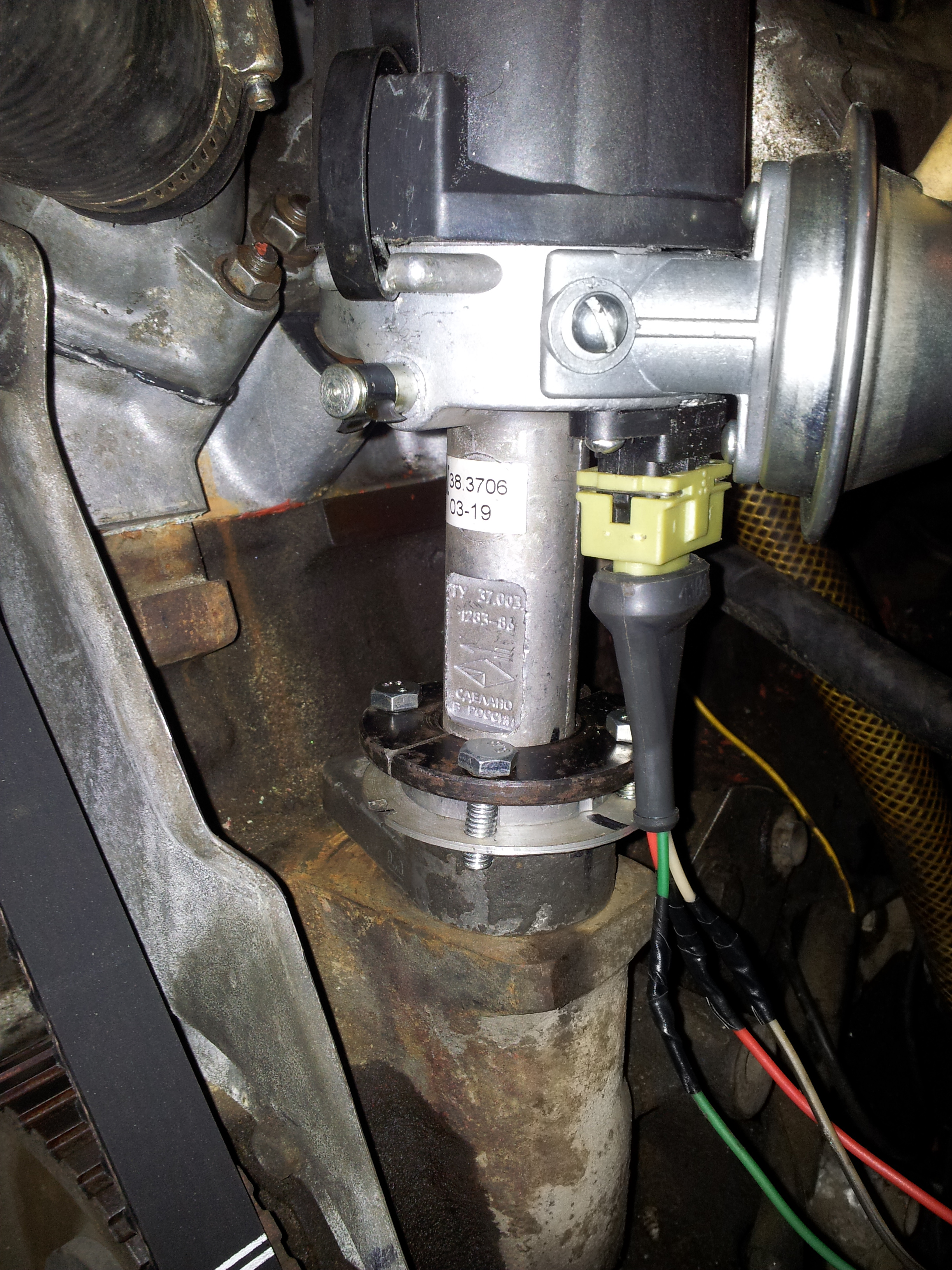

я победитель,блин.выставлял МЗ,не заметил как скоба для фиксации крышки трамблёра попала внутрь(крышка трамблёра снята,а защитной вообще не было),"шторка" ротора потащила её за собой,и срезала скобой кусок импульсного передатчика,оборвав несколько витков намотки.заметил только когда услышал хруст. :sad:

Повідомлення dat32 » Вів жовтня 29, 2019 8:45 pm
По двигателю ты просто прокладки меняешь?или более глобально?

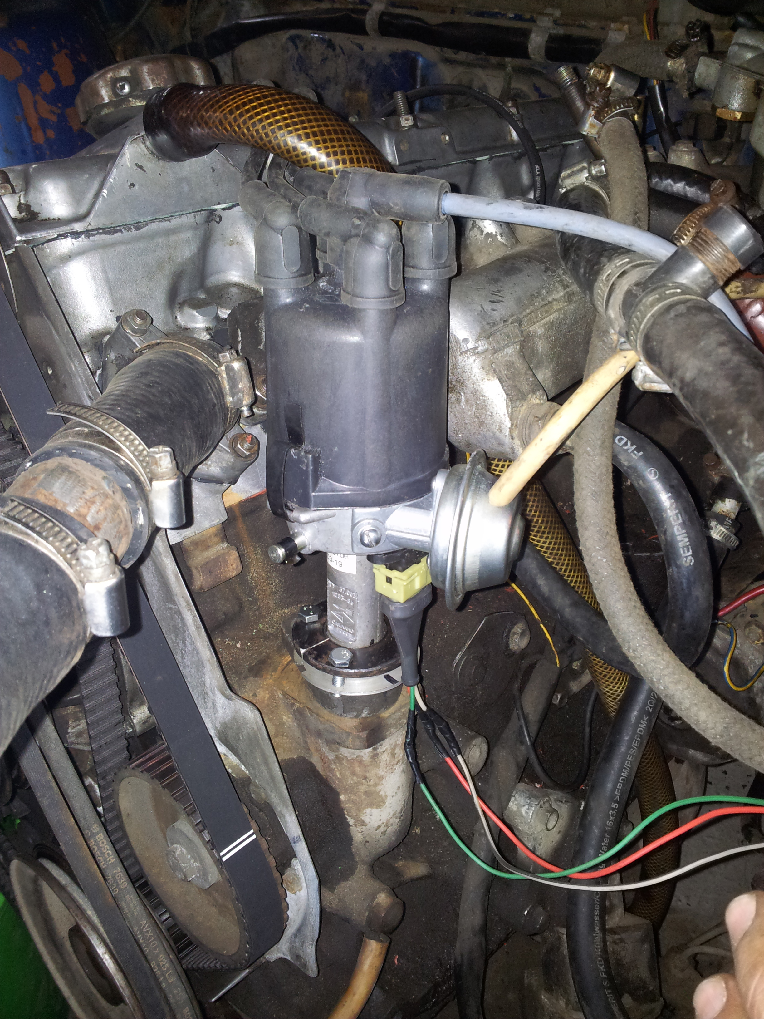

Re: 245 "Бабуся"
Повідомлення sanitar » Чет жовтня 31, 2019 5:02 am
"ахалай-махалай"(с)
берём старый трамблёр,выкидываем всю начинку,отрезаем корпус "стакана",оставляя крепёжную площадку и всё ниже.берём вазовский трамблёр бсз 2101-2106,отдаём всё это токарю.он растачивает приводную шестерню,делает переходную втулку между расточенной шестернёй и валом вазовского трамблёра.протачивает корпус родного внутри,чтоб в него сел вазовский корпус.вырезает круглую шайбу,вы её разрезаете,просверливаете обе половинки шайбы и остаток корпуса родного трамблёра,нарезаете в просверленных остатках резьбу.собираете всё в кучу,закручиваете болты через пластины,обрезаете лишнюю длину вазовского штока.в итоге имеете вазовский трамблёр,который надёжно закреплён на блоке.лёгкая ремонтопригодность в любом захолустье обеспечена-на новом только нужно обрезать вал,и перешпонить шестерню.

Повідомлення dat32 » Чет жовтня 31, 2019 10:19 pm
а от вибрации он не начнет со временем барахлить?
dat32
Повідомлень: 382
З нами з: Суб грудня 21, 2013 12:41 am
Звідки: Киев.Отрадный
Автомобиль: volvo 940
Re: 245 "Бабуся"
Повідомлення sanitar » П'ят листопада 01, 2019 3:46 am
от чего вдруг?или вазы не вибрируют?))или это намёк что вазы не заводятся? :-D
кроме того там ведь и так стоял вольвовский бсз.короче не должно.пока полёт нормальный,искра шибает будь здоров,по искровой части нареканий больше нет.теперь вагон нареканий на другое,например на ДААЗ 2101,с самопальным переходником впуска,который по форме как лебединая шея....
