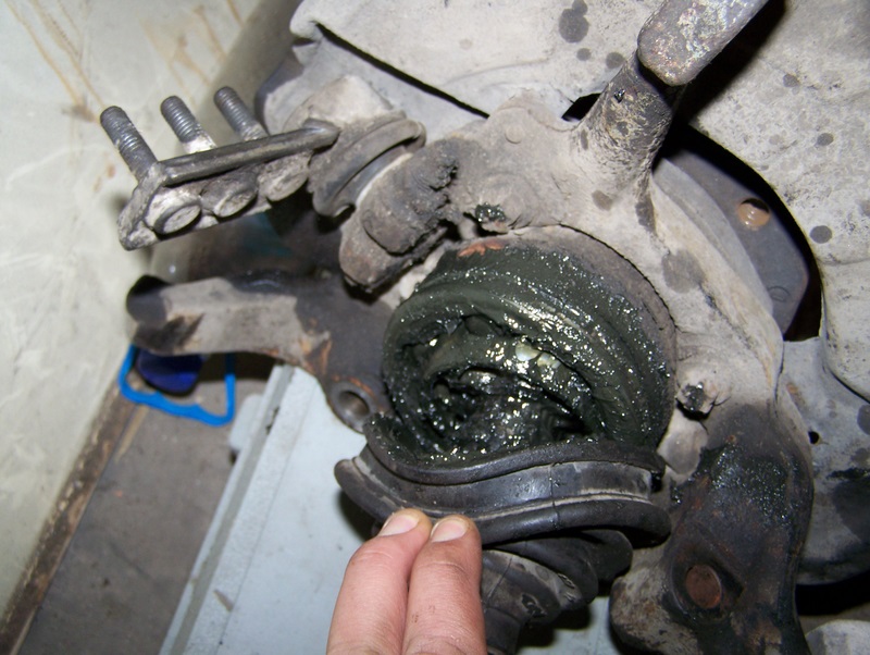

Re: volvo for life )
Повідомлення vagrant » Нед березня 06, 2011 10:59 am
И так продолжим.... жаль забыл фотик, было что пофоткать

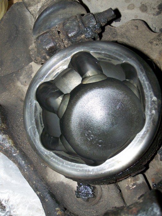

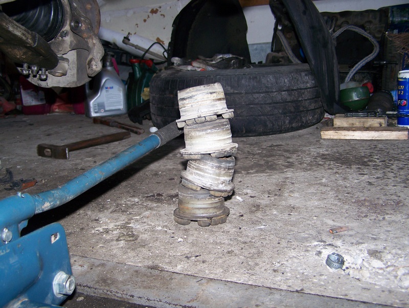

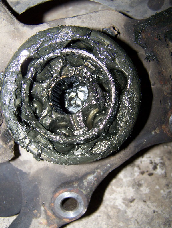

разобрал правую сторону снял
стойку
полуось
суппорт
стойка и полуось со ШРУСом поехала домой на переборку
по срывал болты на салентблоках подрамника
вытащил стабелизатор поперечной устойчивости ))

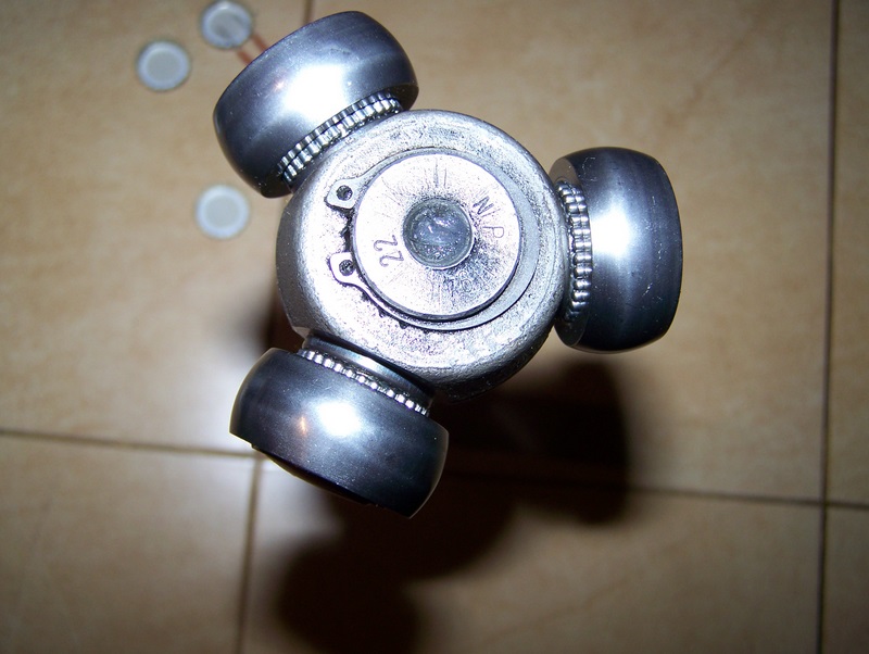

Повідомлення vagrant » Нед березня 06, 2011 11:14 am

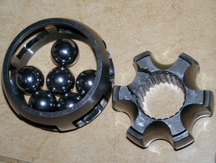

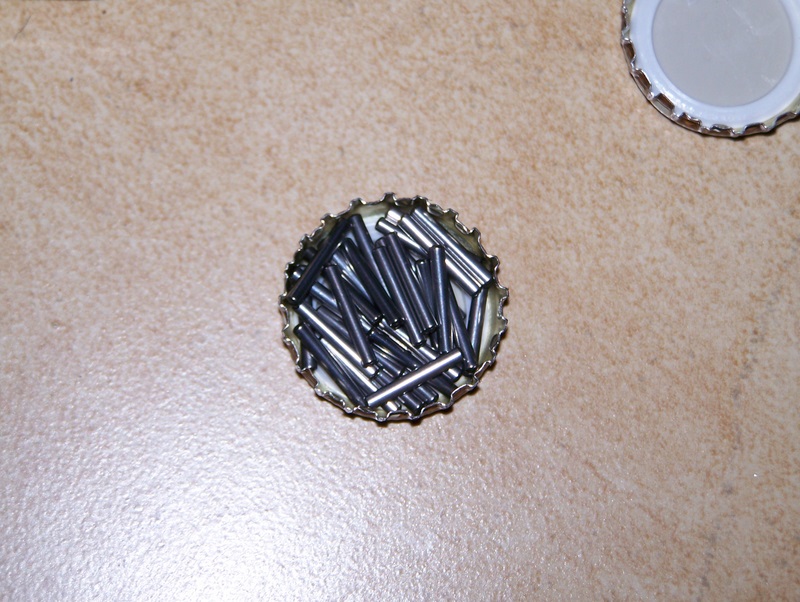

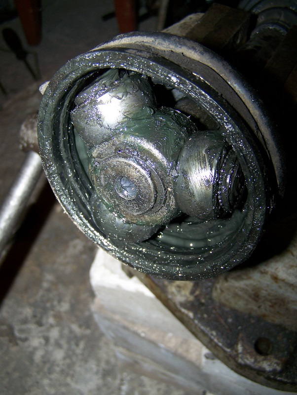

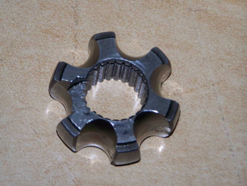

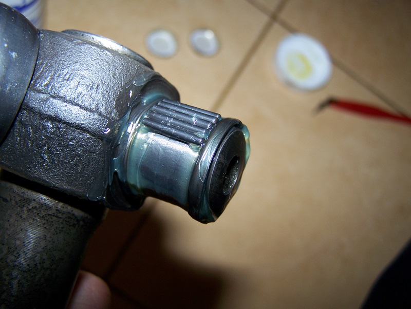

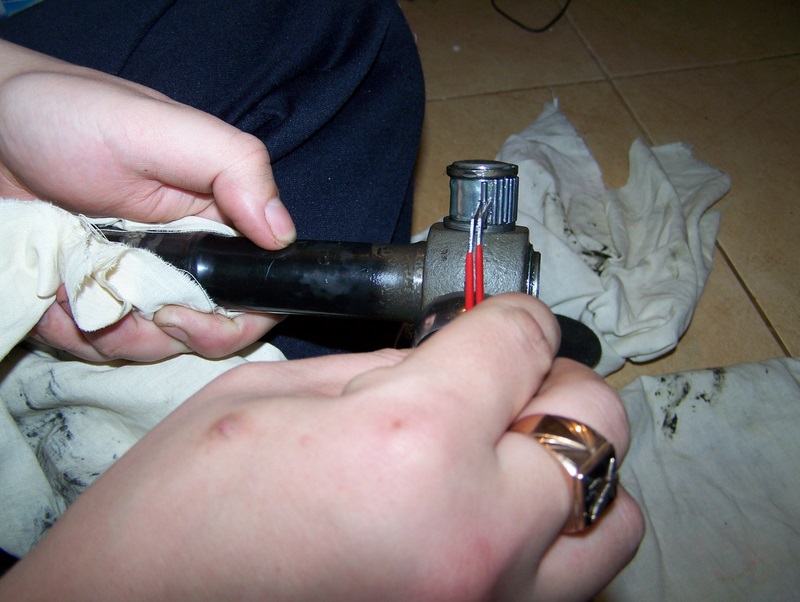

Дома почистил и перебрал ШРУС, 2 внутренние обоймы оказались с небольшой выработкой, прикинув что к чему поменял их местами, скажем так эксперимент. Игольчатые подшипники ох и кропотливая работа ))

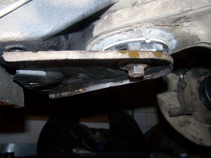

Повідомлення vagrant » Нед березня 06, 2011 11:24 am
Понемногу начал собирать... левая сторона
-поставил стойку
-поставил ступицу
-поставил полуось
И продолжение разборок

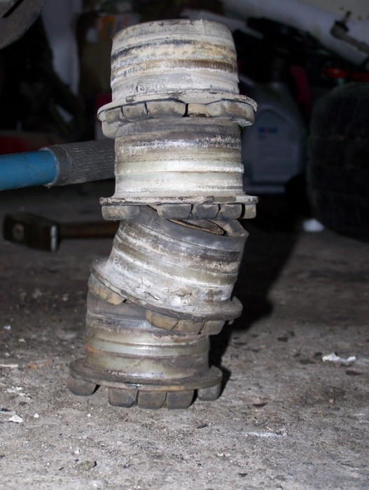

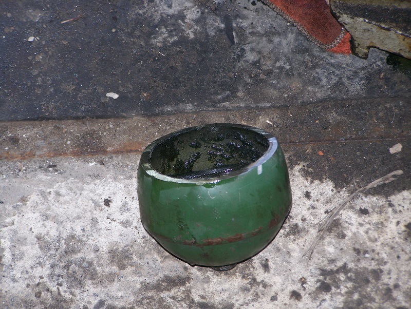

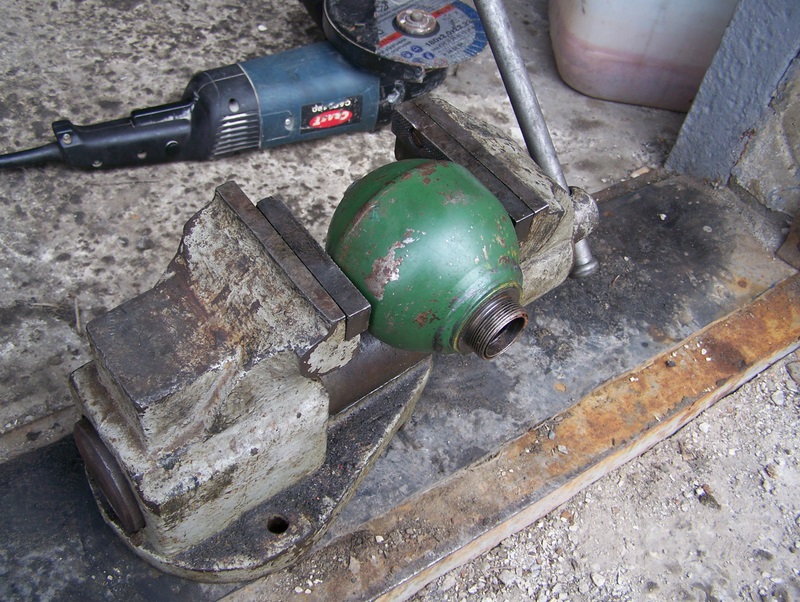

впрессовал все саленты подрамника
вот для этого пригодился ситроен друга ( :o ) с помощью болгарки, из ситроеновской груши сделали съемник :D и весьма хороший получился ))

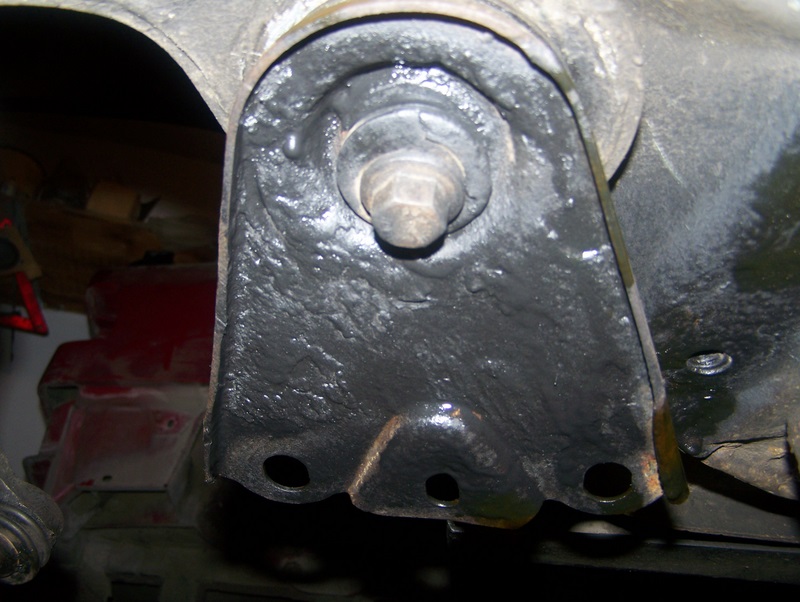

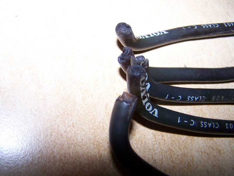

Повідомлення vagrant » Сер березня 09, 2011 9:38 pm

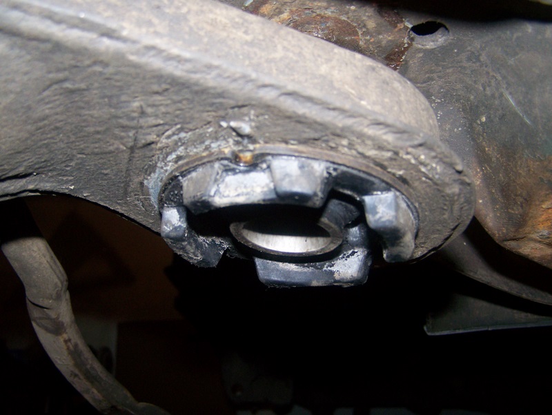

Продолжим...
саленты впрессованы
немного обработал мовилькой и анигравием

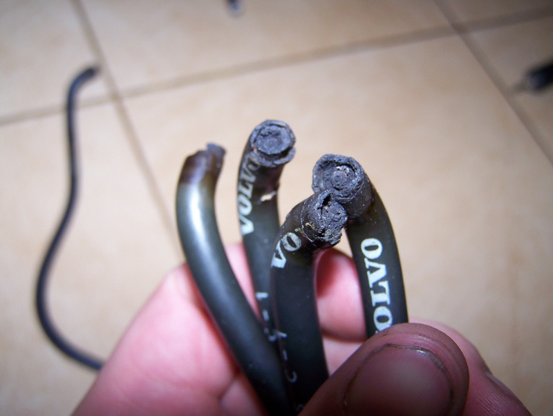

но обнаружил новую проблемку, старый хозяин так доездился что спалил высоковольтные провода, обуглились возле свечей, причем все, а заводилась нормально! :?
сегодня заехал на рынок купил 3,5 метра кабеля и все перебрал....

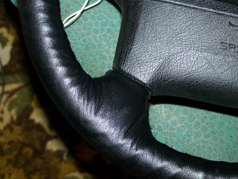

Повідомлення vagrant » Вів березня 29, 2011 4:05 pm

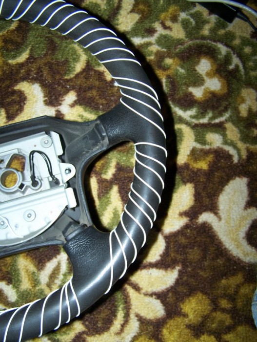

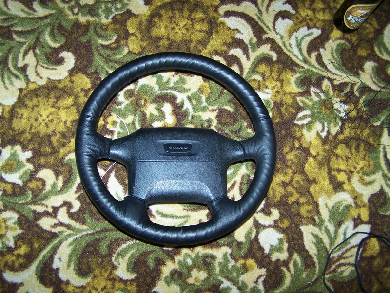

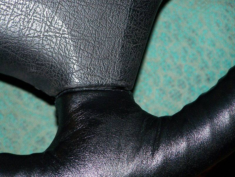

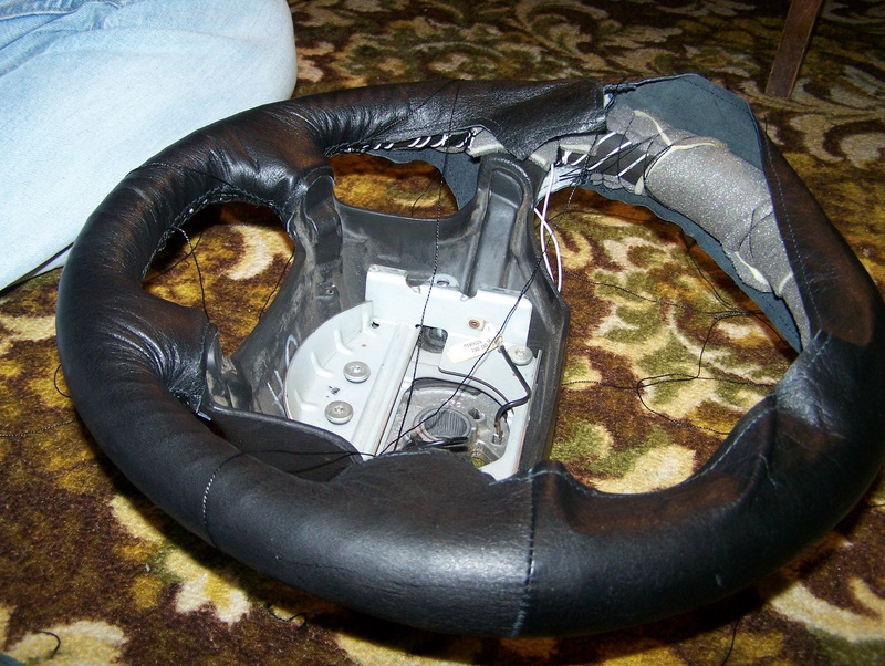

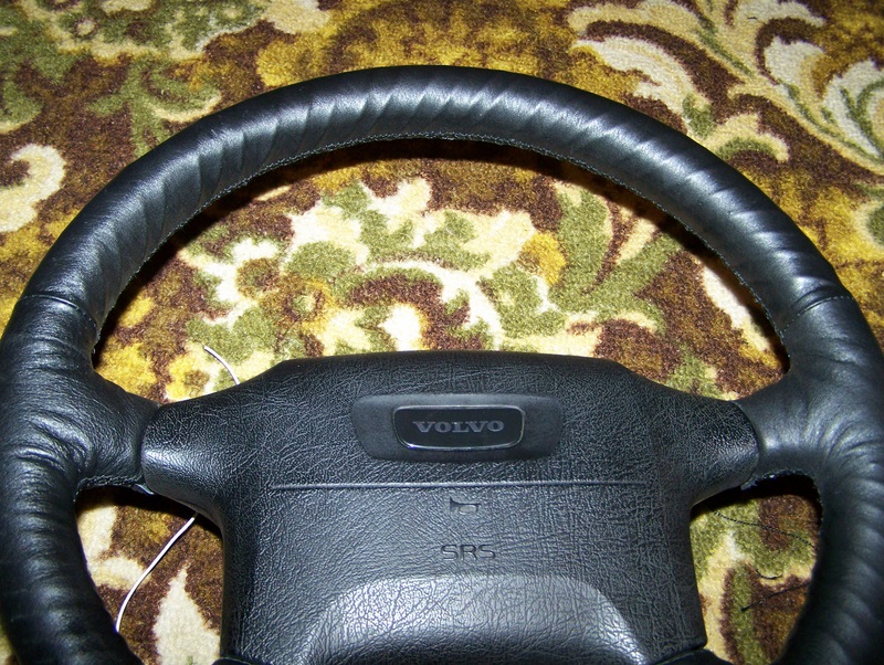

Начитавшись много интересного в интернете, решил немного поколхозить и обшить руль кожей, воодушевленный тем что на моей 960 был кожаный руль который мне очень нравился и тем, что очень долго жду пока пришлют поршеньки на суппорта, а машина стоит без дела в гараже, снял руль и работа пошла! Решил приспособить еще одну штуку, подогрев (просто была в наличие китайская жопогрейка) — ну просто решил, многие скажут что это все ерунда, ну и пусть -это было просто мое желание…
Получилось все со второй выкройки, в результате эксперимента пострадала одна китайская жопогрейка и 2 кожаные куртки…
Не судите сильно строго все таки это мой первый опыт обшивки кожей! Немного кривоватый шов, и небольшие огрехи…
Собственно на суд-
vagrant

Повідомлення slava_n » Вів березня 29, 2011 11:00 pm
пологрев под чехлом придал какую та изюминку в конечном внеш ;) нем виде!
Повідомлень: 2410
Звідки: хмельницкий
Повідомлення vagrant » Сер березня 30, 2011 12:14 am
slava_n написав:пологрев под чехлом придал какую та изюминку в конечном внеш ;) нем виде!
Да не нравится он мне! Колхоз какой то получается!! его не сильно и видно, от вспышки свет выявляет все неровности, но все равно что то не то, хотя приятно получилось...
