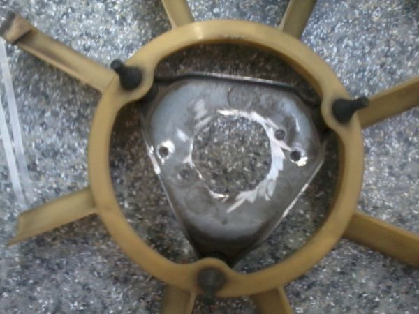

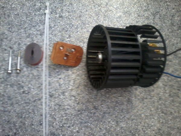

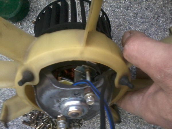

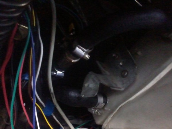

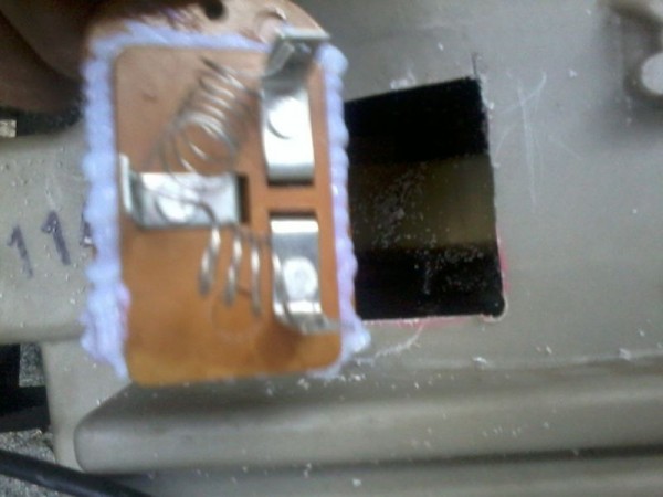

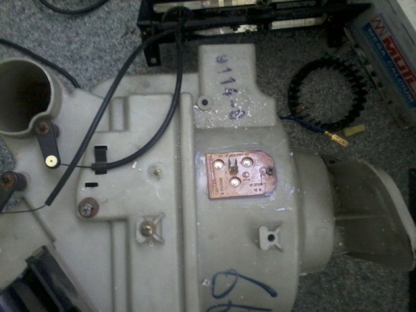

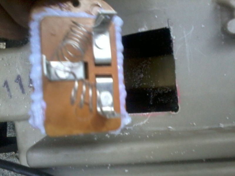

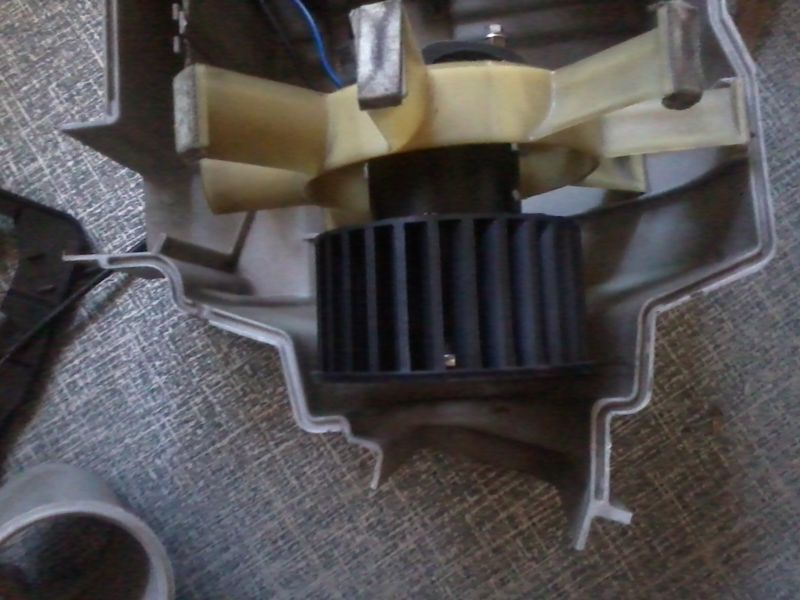

Печка от 08 09 газель
Собрано,установлено, работает на 5+ тихо и мощно :idea: :buba: :moil: \
Была идея поставить москитную сетку на вход печки психанул :grin: пойдем другим путем :wizard:
печка нов образца 08-099-газель(110грн) + сопротивление старого образца 08-099(25грн)+два винта м4 35-40мм(3грн)+двухсторонний скотч для замены на лапках держателя моторчика(10грн)+2 пластиковых хомута(цепляем за ухи моторчика икольцо НЕ перетянуть!!)
Доработка в расширении отверстия на пластинке и обрезке части лопастей турбинки по перегородке
Опытным путем определяем необходимую полярность (направление врвщения вента) Я поменял полярность с минуса на плюс. Так работает тише и воздушный поток мощнее.Не знаю или мне такой попался вентилятор или констуктивно в 08-09 другое вращение(если подключить +к+ тосильно колбасит,гудит и слабо дует на выходе) Распиновка выключатель-нагрузочное следующая 1выключателяна1нагрузочника;2выключателя на3нагрузочника;3выключателя на2нагрузочника и на черный(-) моторчика: (+)красный провод моторчка я пустил на корпус(-)

А с краном печки разобрался?
Fomax79
Сообщения: 1031
Автомобиль: Volvo 245 D24 81г
Re: Синий чемодан 245
Сообщение barmalei » Ср мар 12, 2014 5:21 pm
Пока врезал водопроводный кран

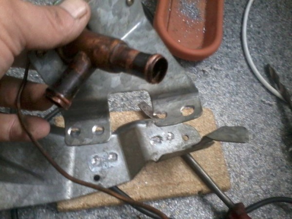

Сообщение barmalei » Ср мар 12, 2014 8:50 pm
просто высверлил точ сварку
еще
кран гемор с углом фиксации

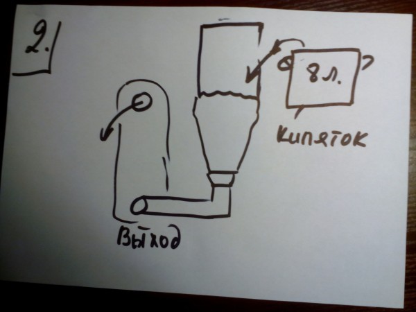

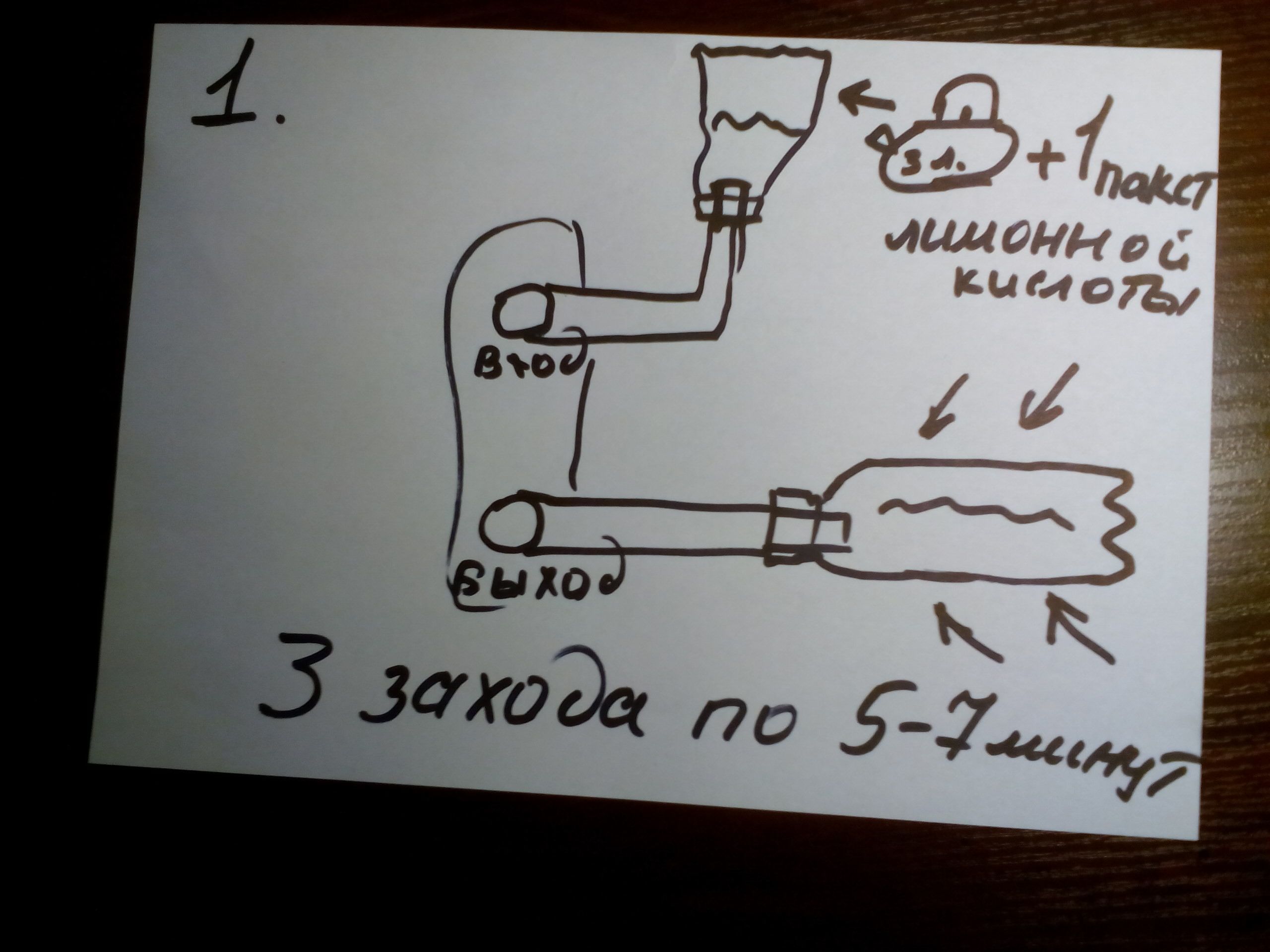

Всем ПРИВЕТ! Вчера много ездил и гыкнула печька вааще....... !!! :grin: дул чисто свежий а местами ну очень свежий забортный воздушок.... :roulette: : Седня с утра снежку подкинуло-мама не горюй! К обеду +3 +5 !! Мобилизовался :moil: :viking: пораскинул мозгами :roulette: и вытворил следуючее:
1- отсоединил патрубки от кузовной проставки из подкапотного (шлаги заткнул пробками с под шампанского -картина маслом)
2- нашел пару старых патрубков по 30-40 см диаметром как на печку( аккурат входят в горлышко от баклашки плотненько и одеваются на проставку)
3-обрезал одну баклашку (само дно) вставил в горлышко патрубок и второй конец одел на верхнюю проставку
4-вторую баклашку не резал( она вместо груши) вставил патрубок в горлышко вторй конец на нижнюю проставку
5- закипятил чайник 3литра
6-высыпал туды пачку АТБшной лимонной кисоты
7-поставил кастрюлю 8л на газ а сам пошел заливать сироп в печку
!!!-сначала выдуваем остаток тосола с печки -сжимаем целую баклашку чтобы в ней было как можно меньше воздуха и залил в лейку кипяточек с кислотой
--- с первого раза не пошла забита в хлам :grin:
----взял насос снял наконечник вставил в нижнюю проставку и со словами про мать потихоньку прочмыхал пока не потек горячий рассол !!!! после чего опять одел патрубок с пустой баклашкой
--- теперь баклаха(без воздуха )всосала где-то литру кипятка
:drag:
----Нажимал разов 20-30 баклашку гонял кипяточек туды -сюды пока не остынет рассол
!!!!!---снимал лейку и впротивоход печке баклашкой выгонял рассол с ох--ным кол-вом хлопьев
:grin:
Так прогнал три чайника в каждый по пачке лимонной кислоты
Когда водица стала прозрачной вставил лейку в нижний патрубок и промыл кипятком опять же в противоход печке
Патрубки -на место
добавил 700грамм концентрата
ключ на старт 7-8 минут нервно курим открывается термостат падает температура уходит уровень тосола
:idea:
Руку хрен удержишь. Операция заняла окло 3х часов на две машины. Буду рад ели кому пригодиться :frends:

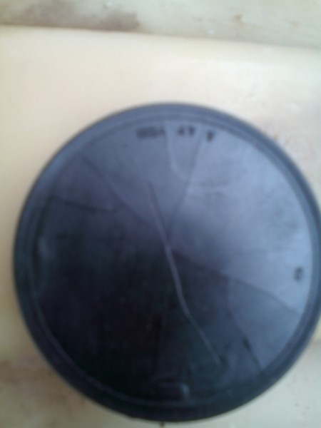

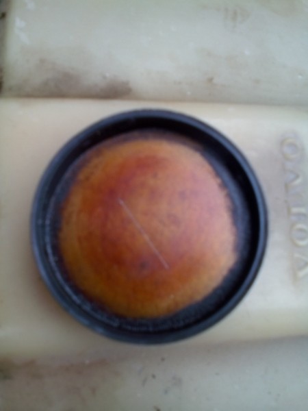

8 марта помыл но не успел подарить пахучку- отрыгнула заглушку распредвала и засрала все подкапотное из приятного - заглушка осталась на рычаге ,а в планы уже лезли невеселые мысли о прокладке гбц сальниках и иже с ними :roulette: причина -болт в шланге с хомутом тук -тук ....... места мало гемор редкий! Герметик ,кривая монтировка, проставки .наставки а главно про божью мать ... Вольво Рулит!
телефоном без чехла фронтом иначе никак и пальцем хрень поймеш...

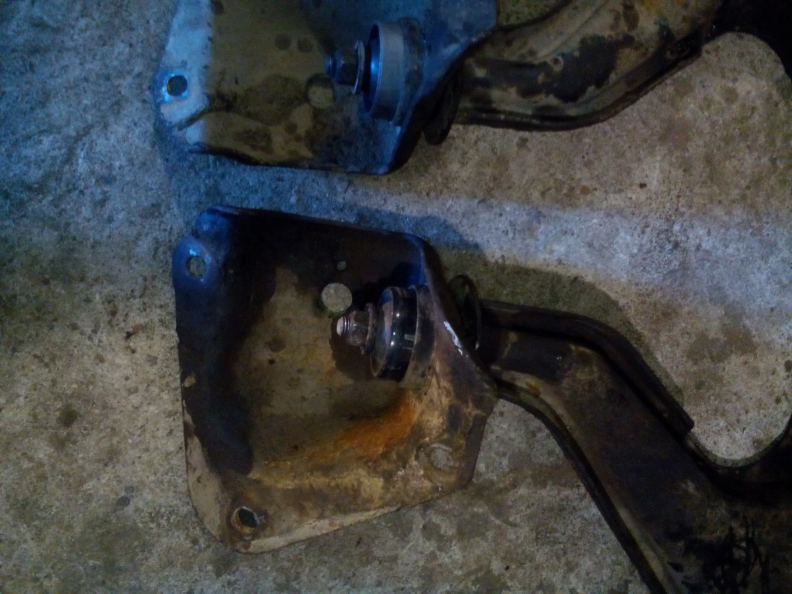

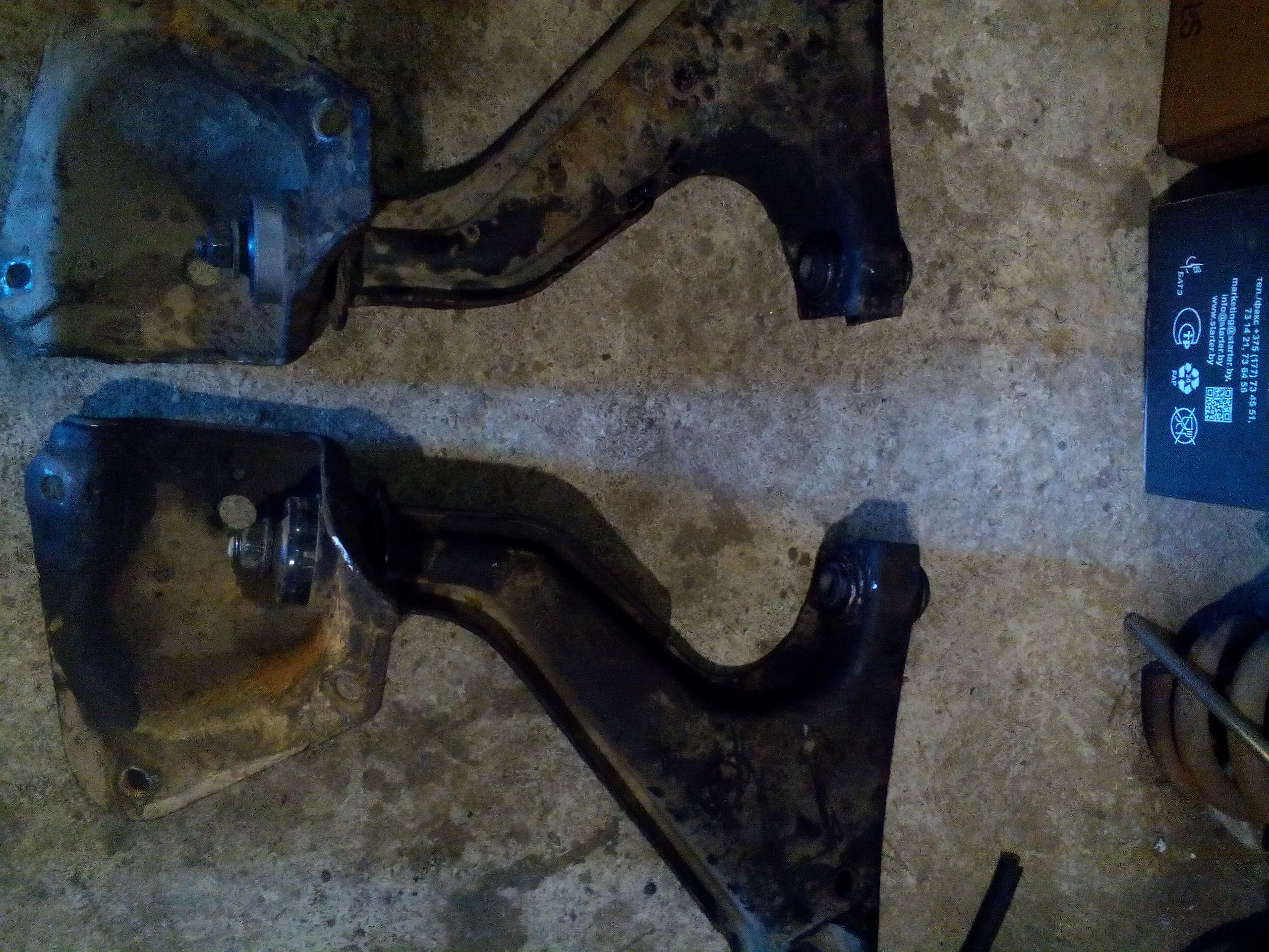

Сообщение barmalei » Чт мар 17, 2016 2:05 am
По случаю поменял салейнты на передних рычагах Ромашки-хорошо и быстро :idea: маленькие геморно и долго:-выжиг -распил ножовкой оставшейся втулки - много непристойной лексики о шведском автопроме-чистка -запрессовка жигулевским сьемником вернее чашкой с набора село по маслу как родное :moil: В этих местах за 30 годков я у Нее был первый! потому от болтов гаек выбитых салейнтов весь люд в ааа......уе! Пропели АЛИЛУЯ Шведскому автопрому. Вольво рулит!

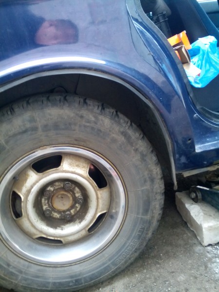

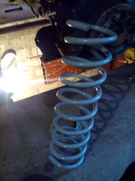

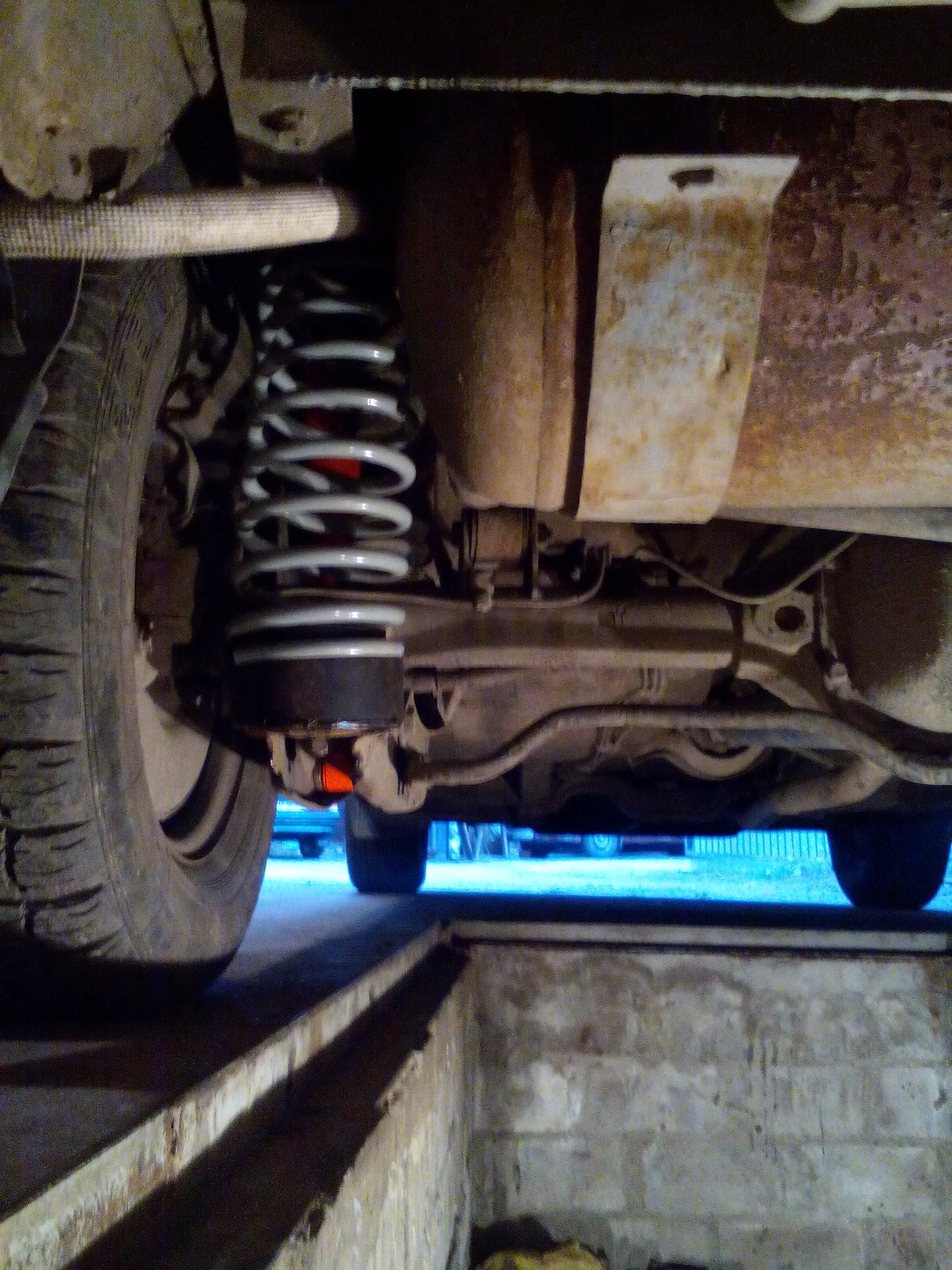

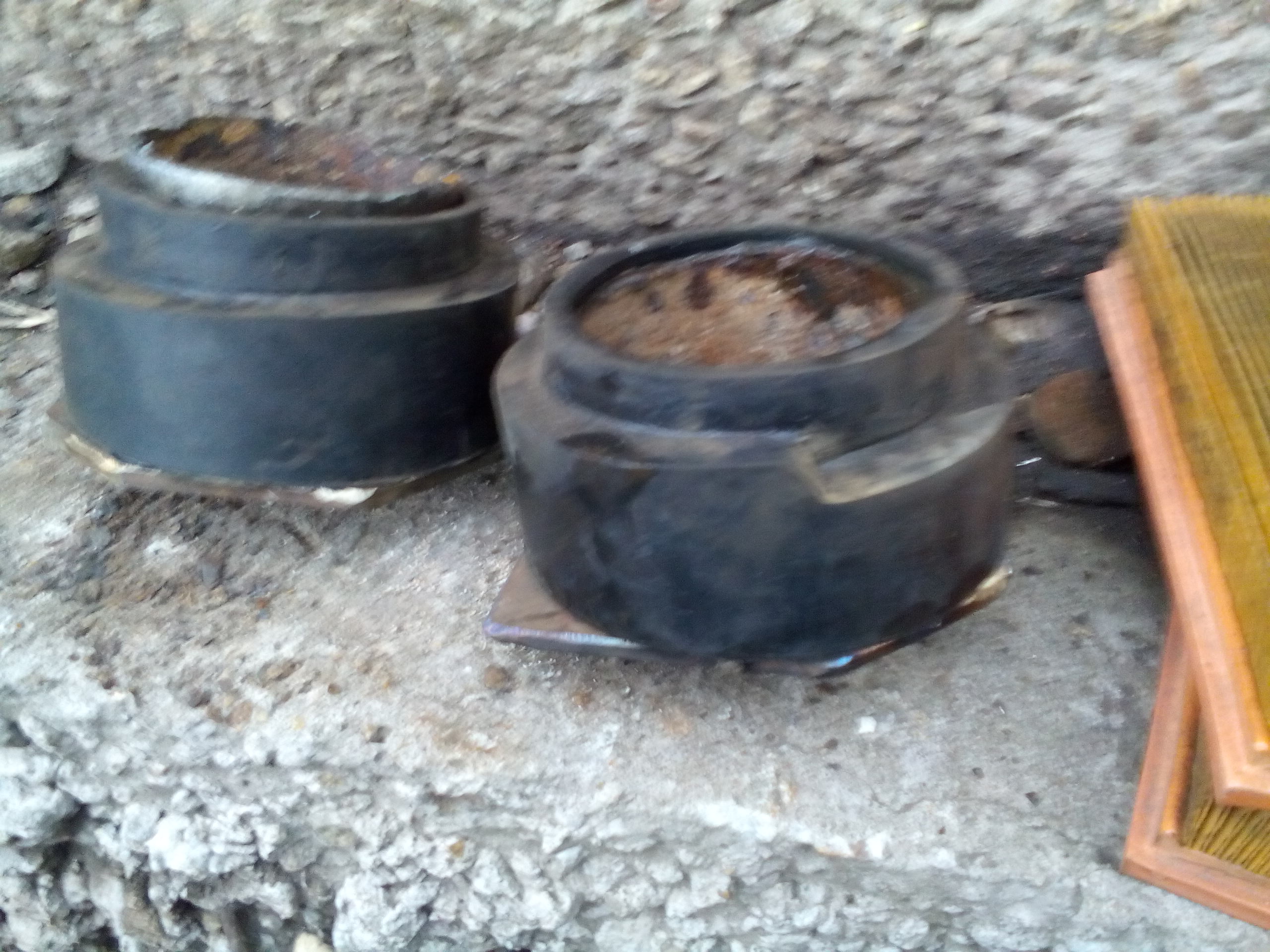

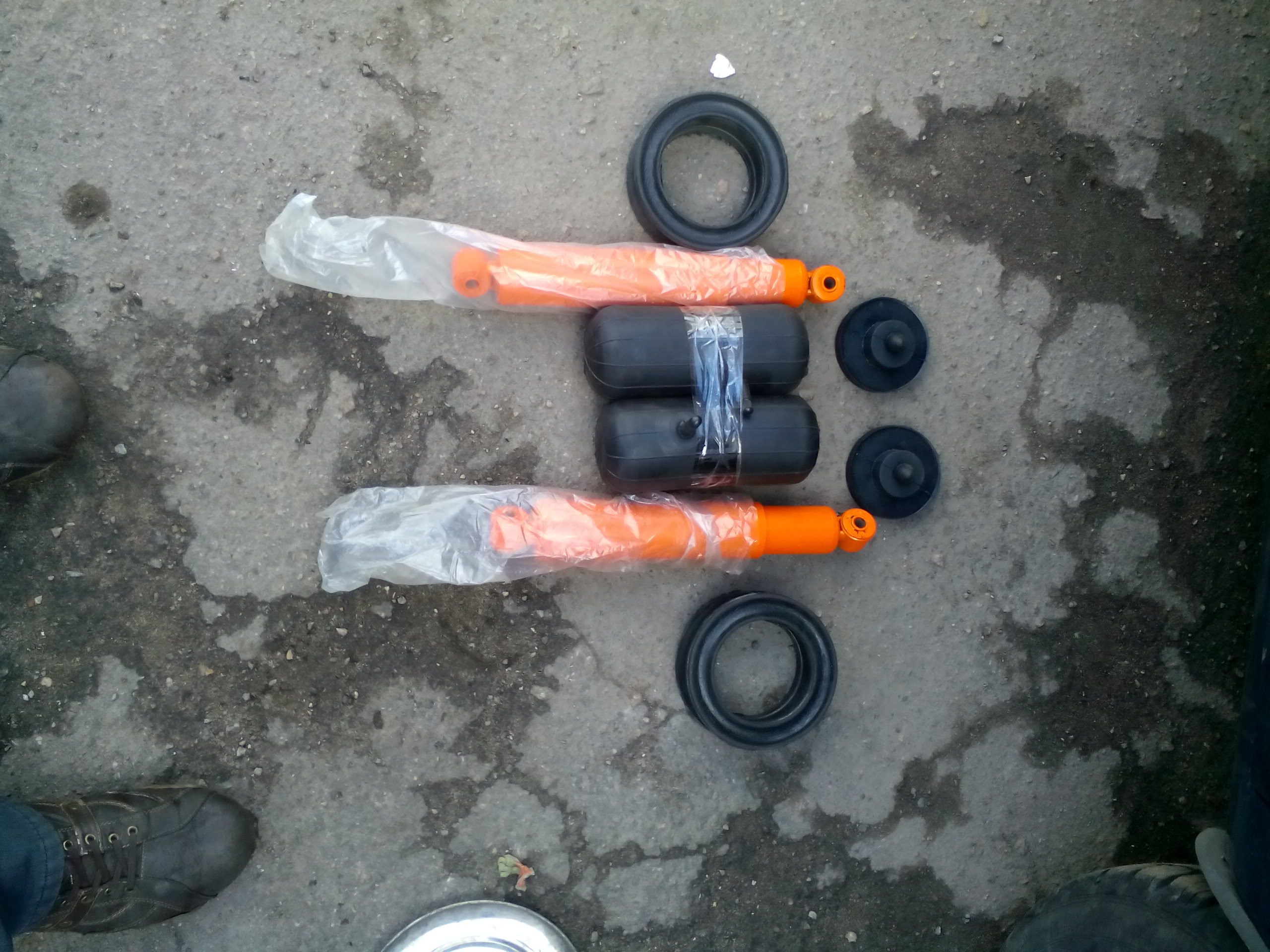

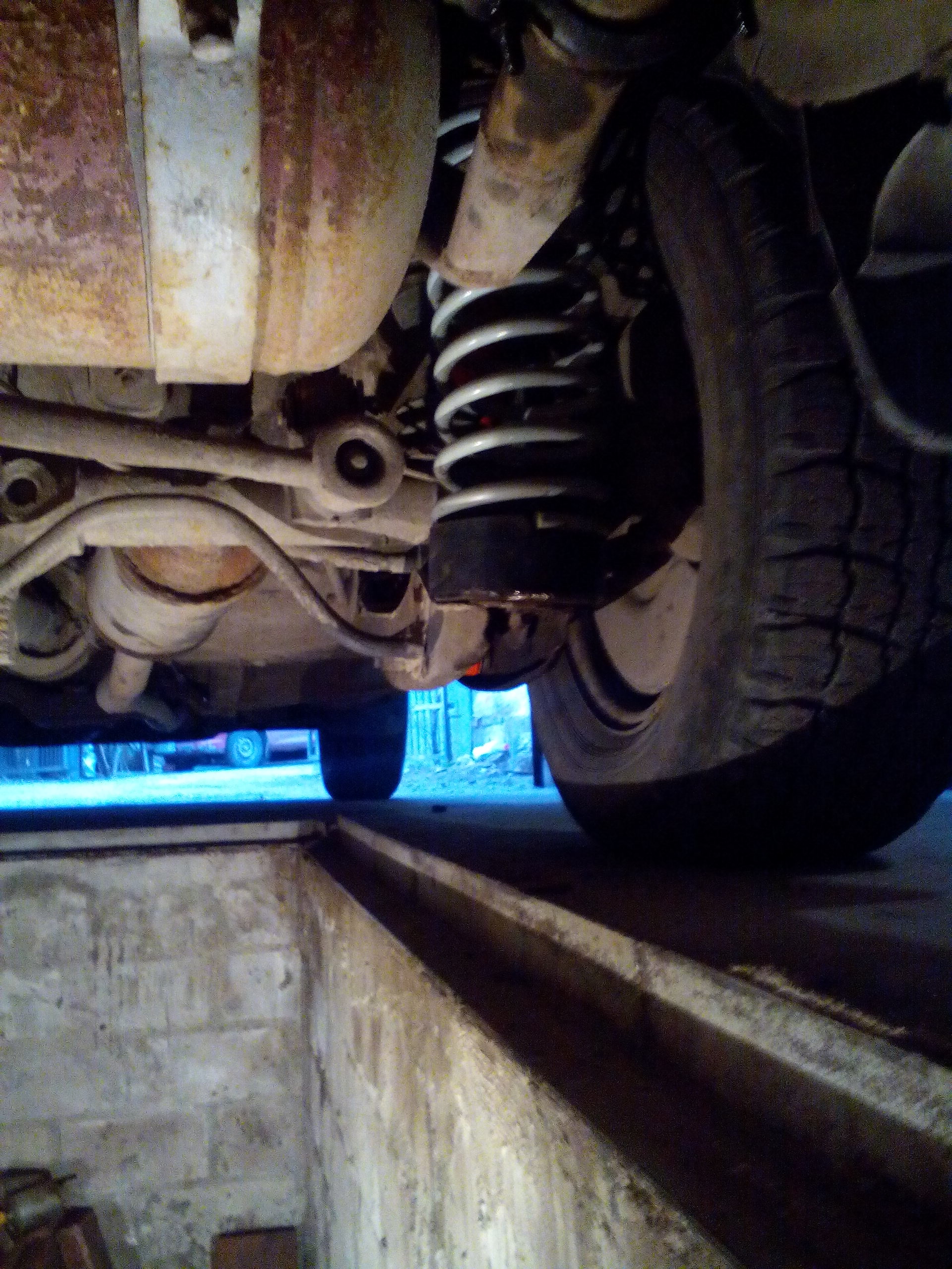

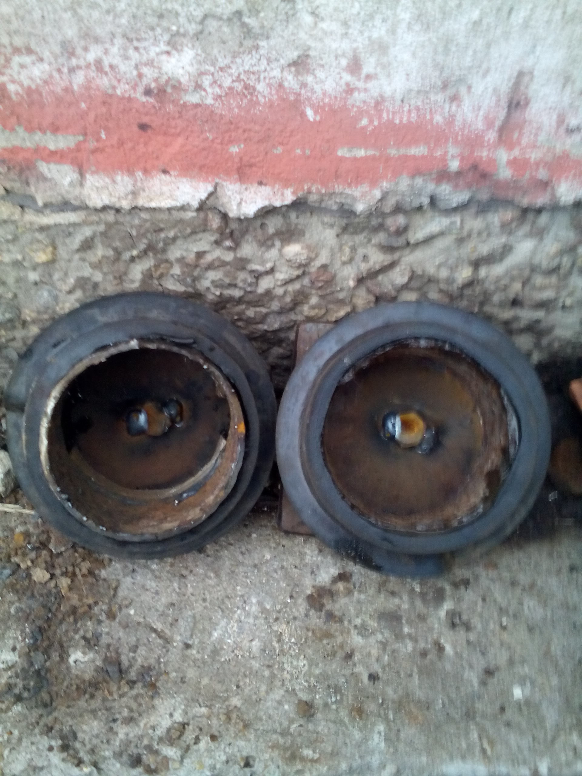

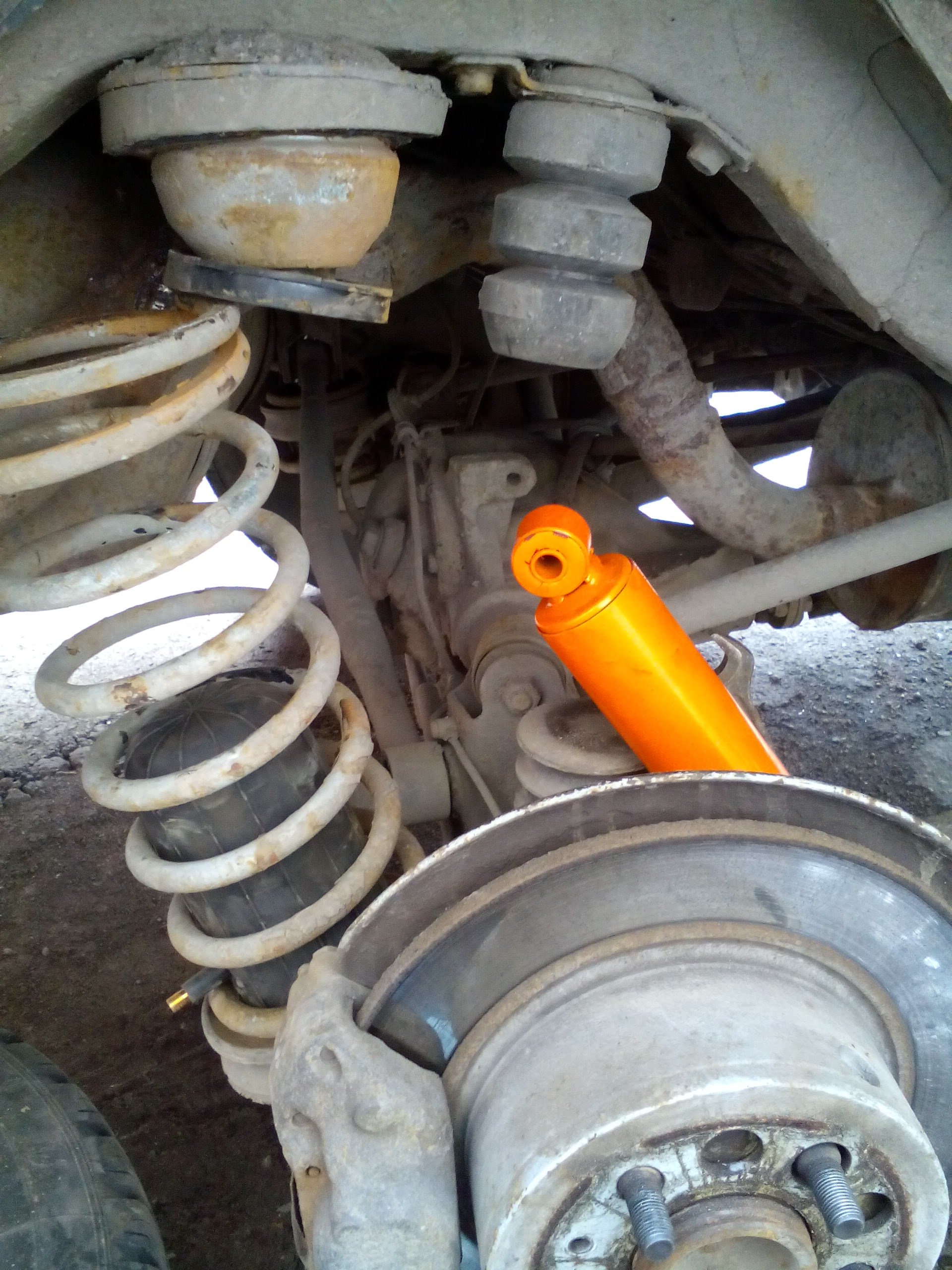

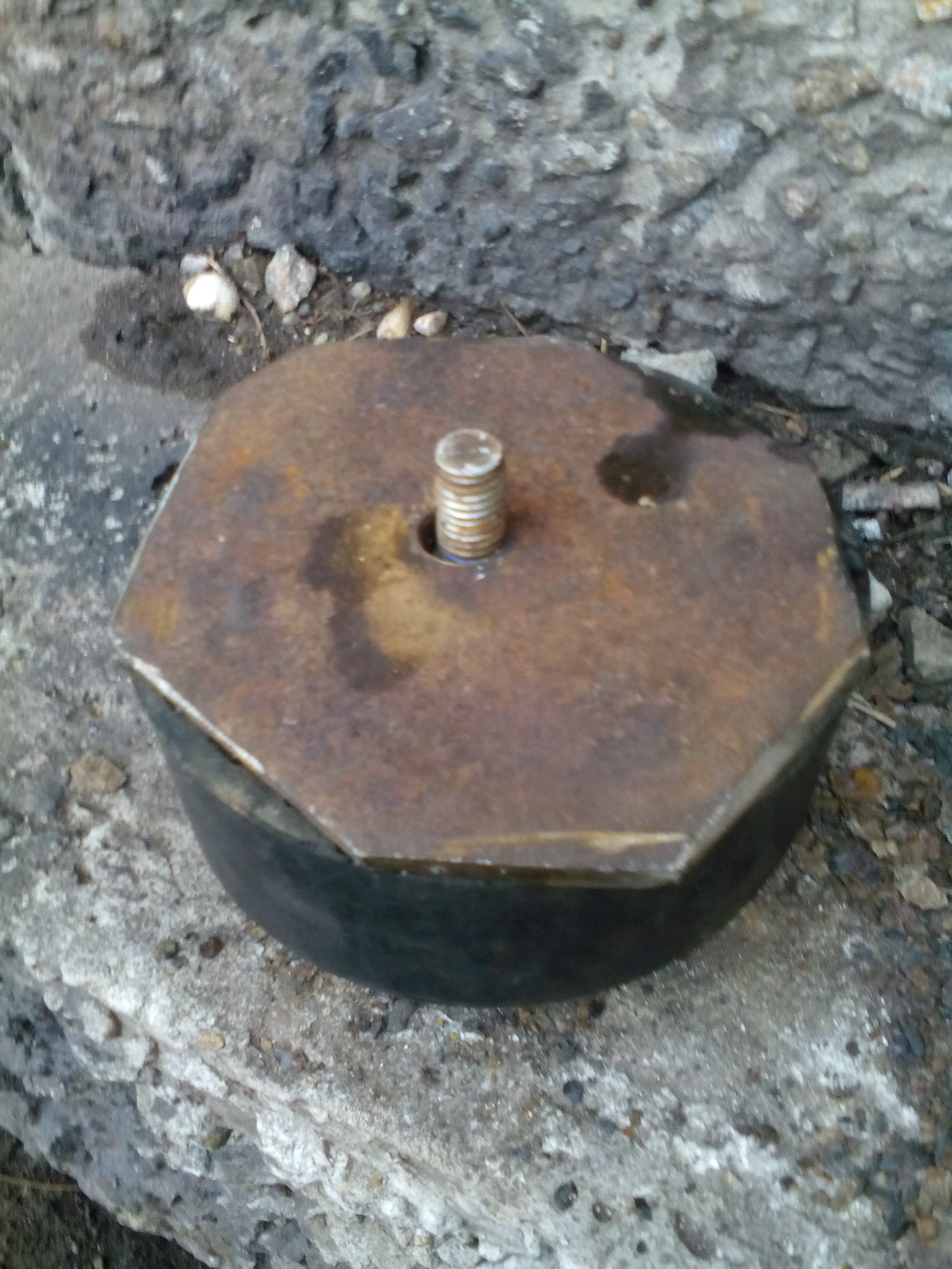

Сообщение barmalei » Чт мар 24, 2016 10:07 pm

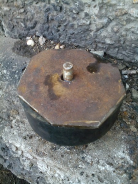

Сегодня приобрел: - пружины задние ваз2121 катА серые + 4шт подставки 50мм(не завод)
- на приемке пару кусочков трубы д-90 и пару квадратиков Н-5мм
Сварено следуючее
несостоявшийся проект с пневмоподушками лопнутая левая пружина стала причиной замены пружин
Это правая сторона с пневмоподушкой
Последний раз редактировалось barmalei Сб мар 26, 2016 3:19 pm, всего редактировалось 2 раз(а).
Дорогу осилит идущий !
barmalei
Сообщения: 165
Автомобиль: volvo245
Сообщение barmalei » Чт мар 24, 2016 10:09 pm
Установлено без гемора быстрее чем снималось..
Перетянуты салейнты задних рычагов
думалось прийдется лечить колдун - не пришлось все очень гуд! :idea: :moil: :cars:
Стемнело -результат завтра. ориентир три пальца меж аркой и колесом--тобиш джиппа.
Проехал 4км все тихо .. результаты будут после пару-тройку ходок на дачу.

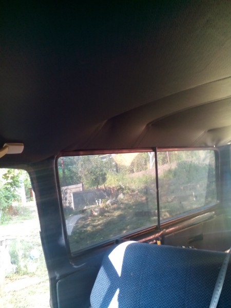

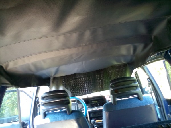

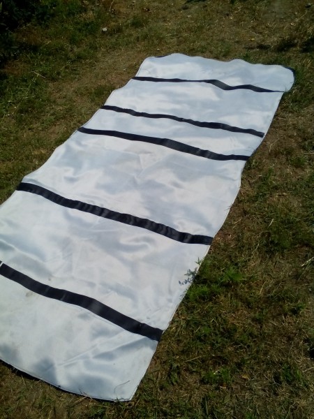

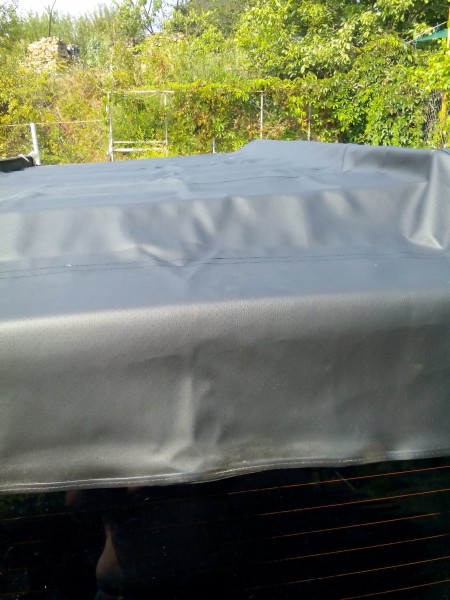

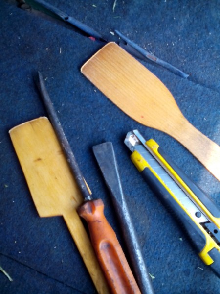

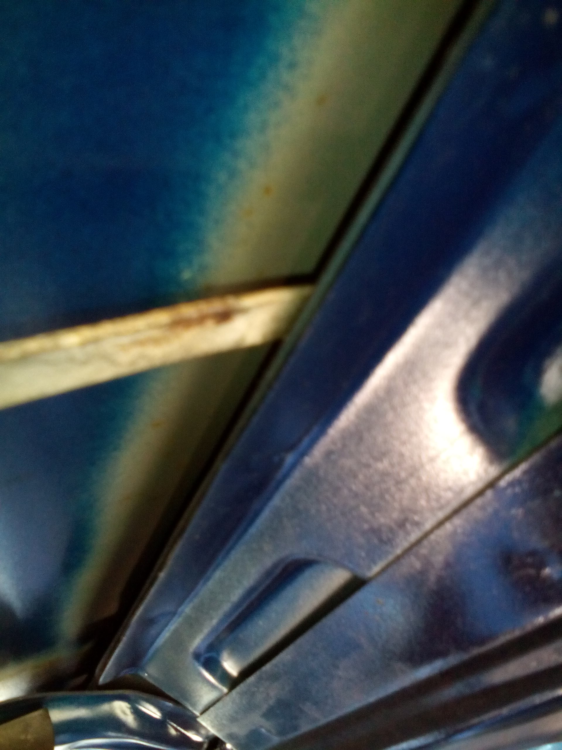

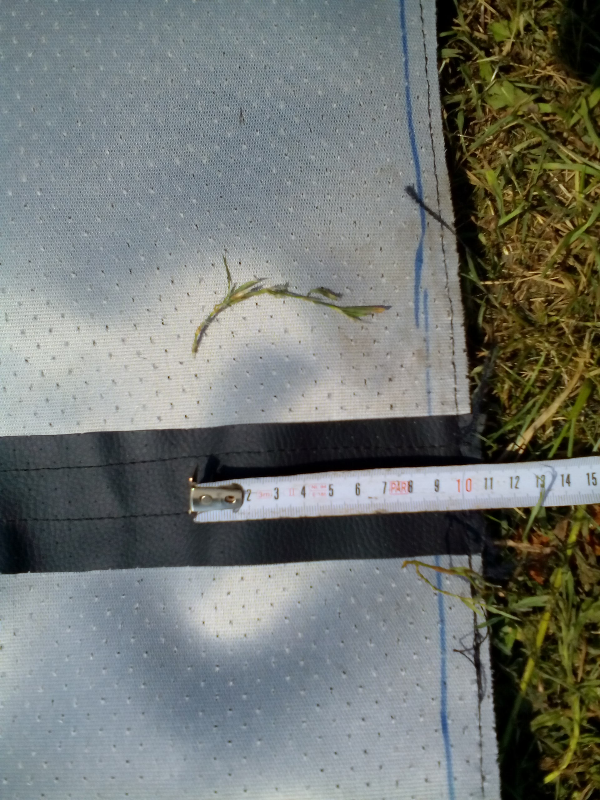

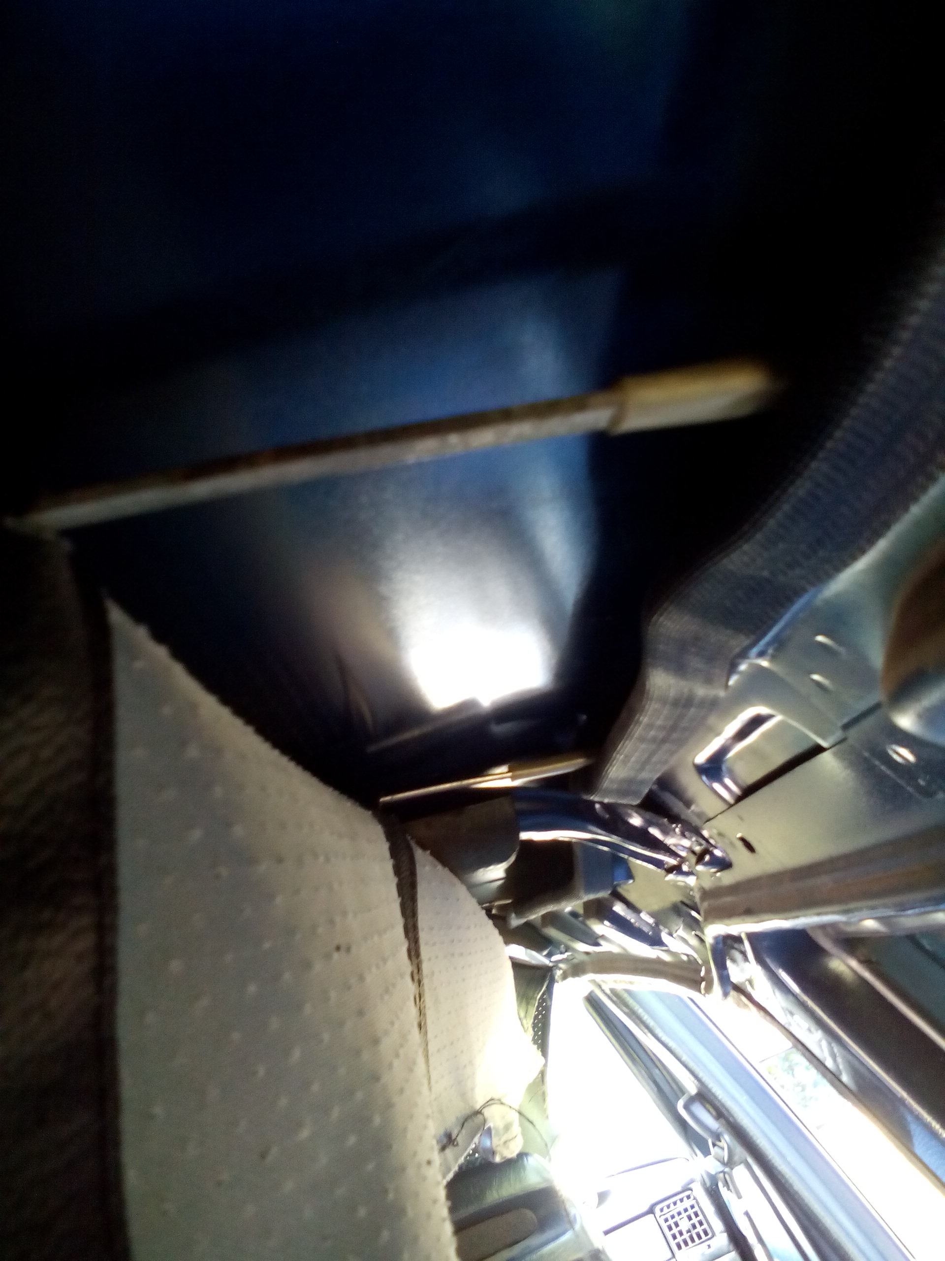

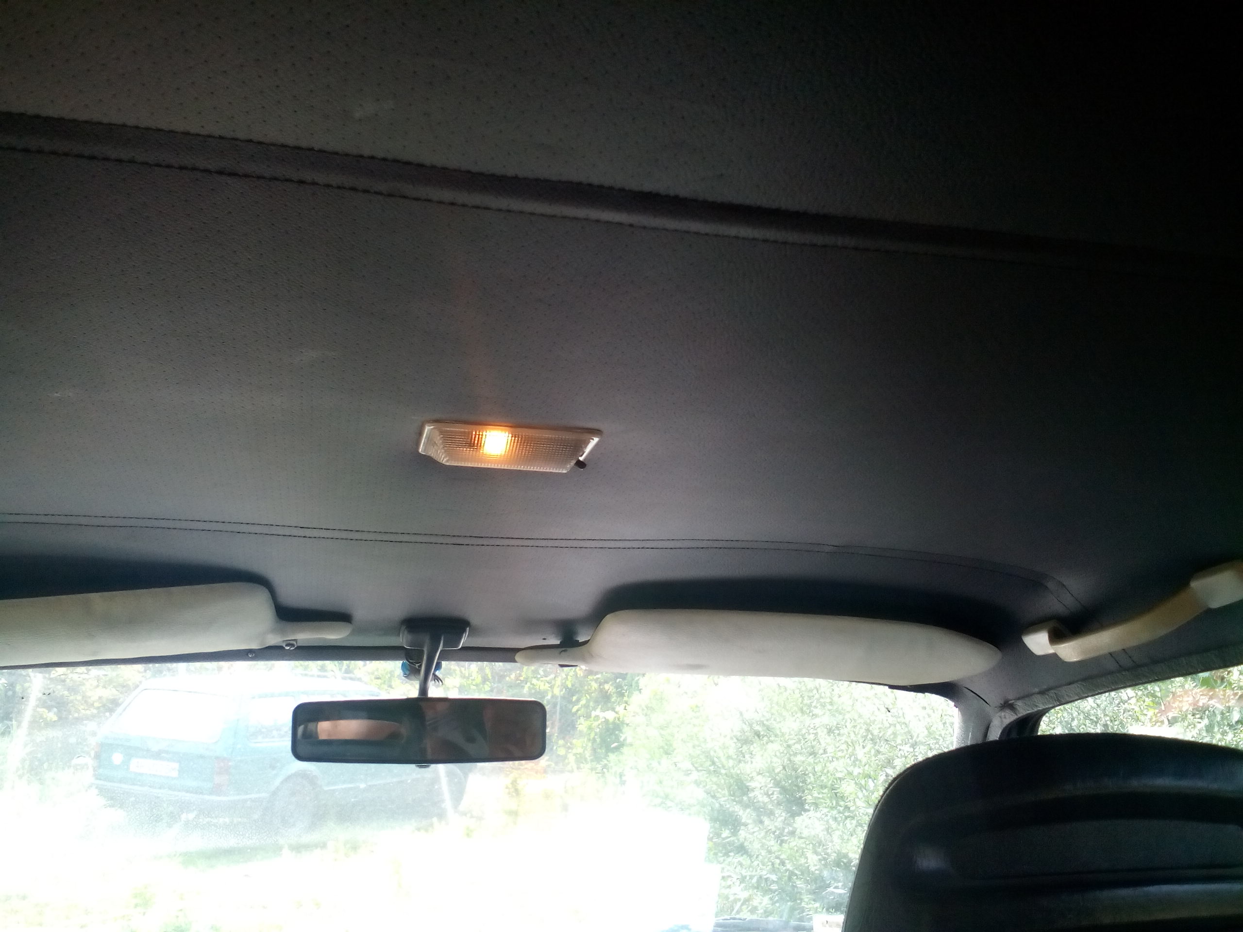

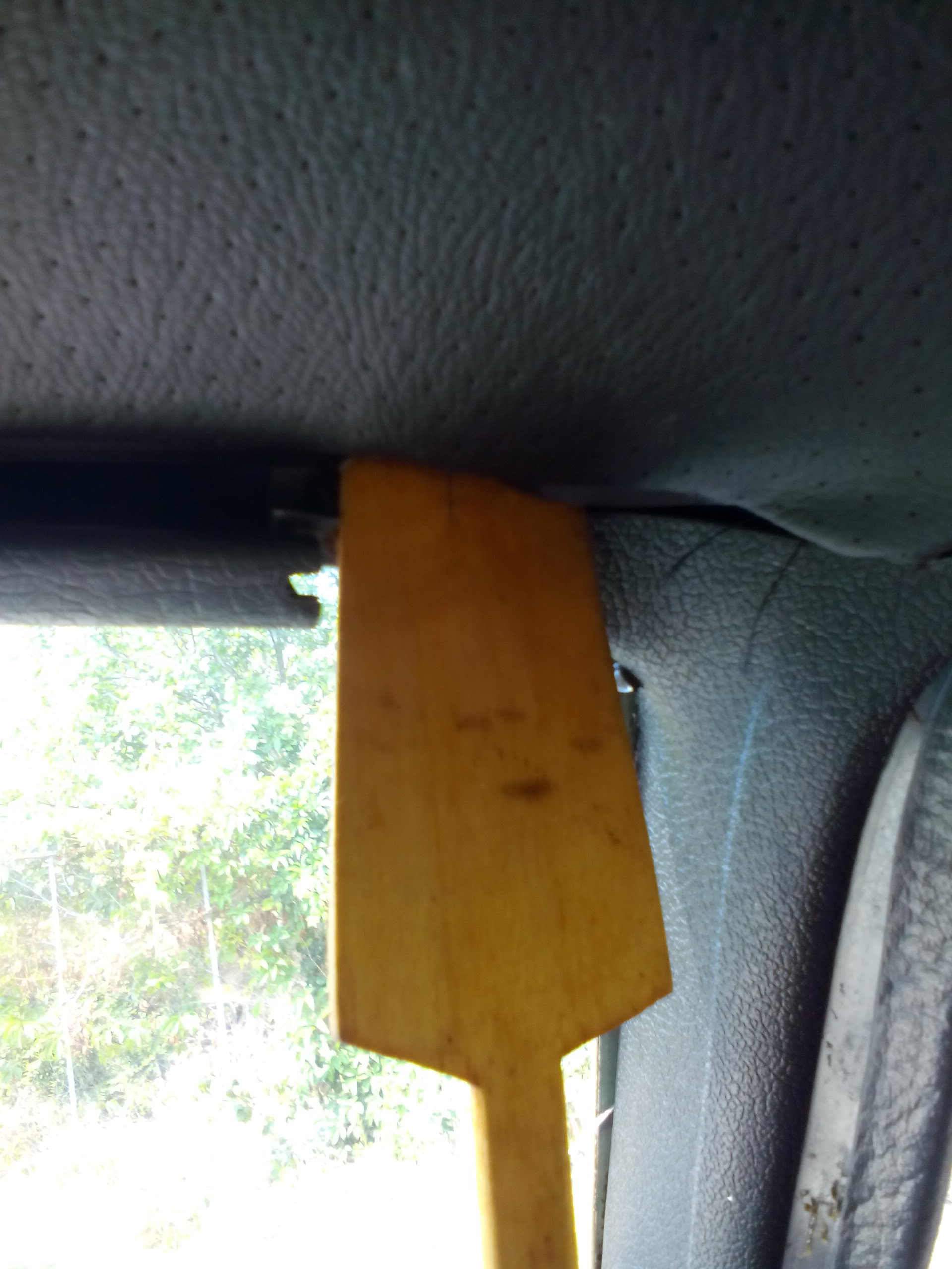

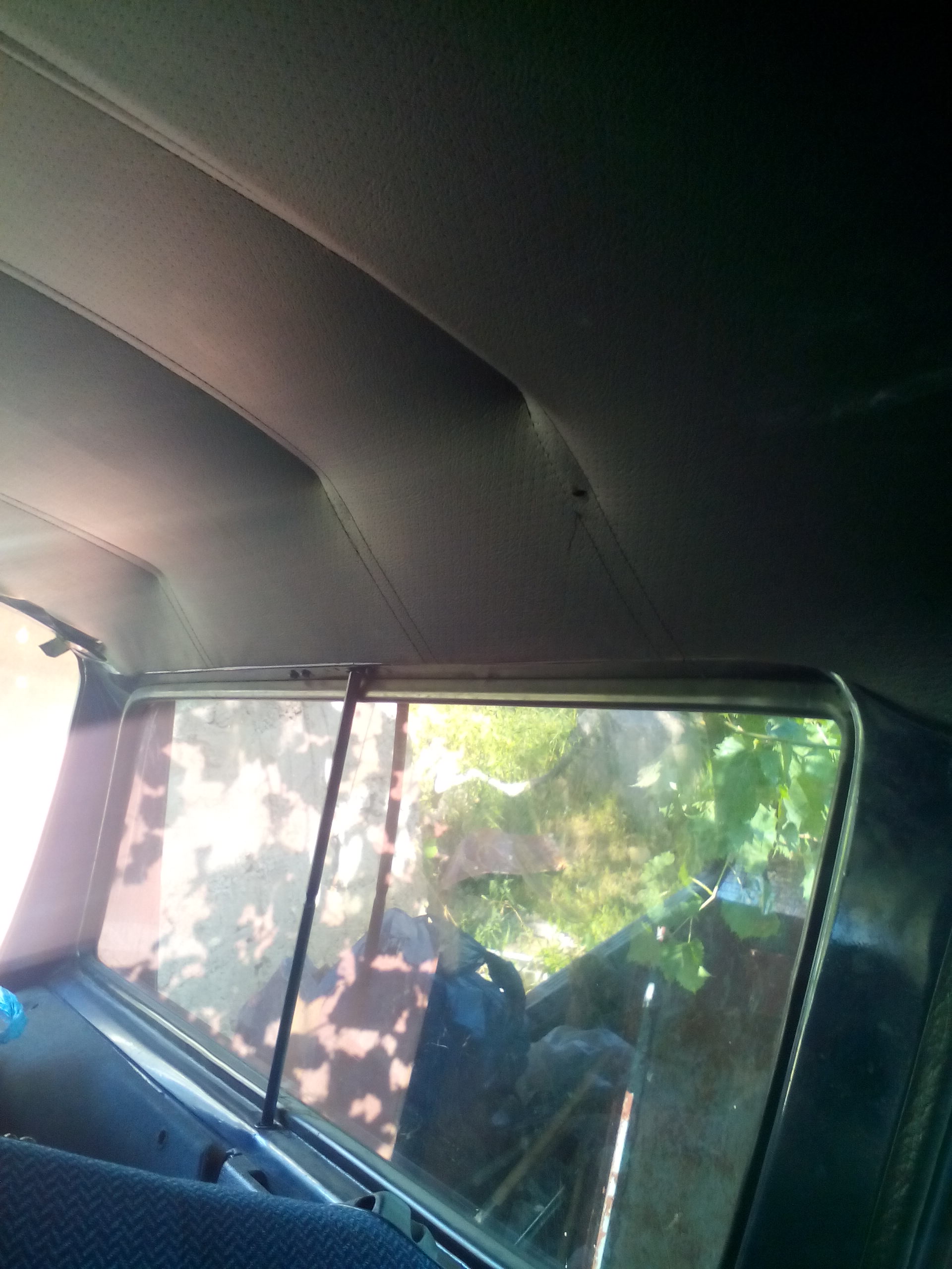

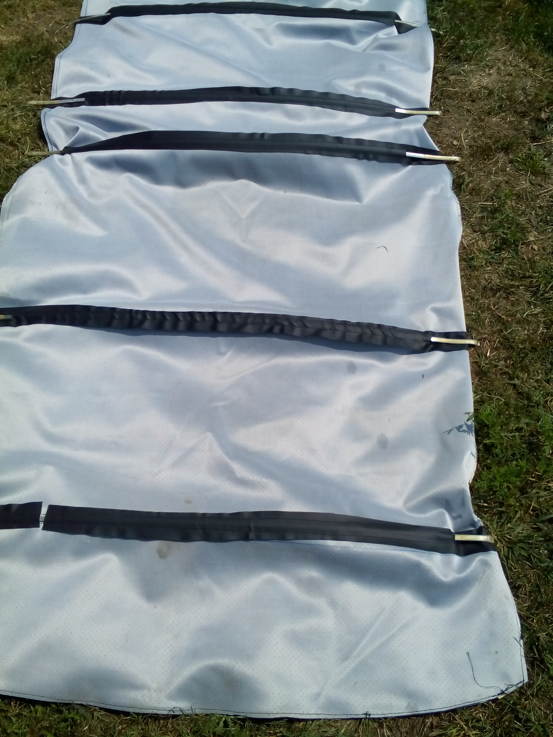

Сообщение barmalei » Вс июл 31, 2016 10:54 pm
Жара+бодун =потолок на месте :-D
греем ткань
определяем перед-зад. зад уже
10-14см должны быть прорези
Вставляем распороные пластины: 4-ре одинаковых начиная с передка, короткая последняя -задняя.Следим за хлорвинилками иначе будет тарахтеть-скрипеть...две про..б отрезал с водного уровня.
через переднюю дверь все в салон. Сначала повтыкал все распорки,расправил ткань ,заправил перед-про..б середину право-лево. Снял,выровнял ,заправил право до второй распорки потом лево
barmalei
Сообщения: 165

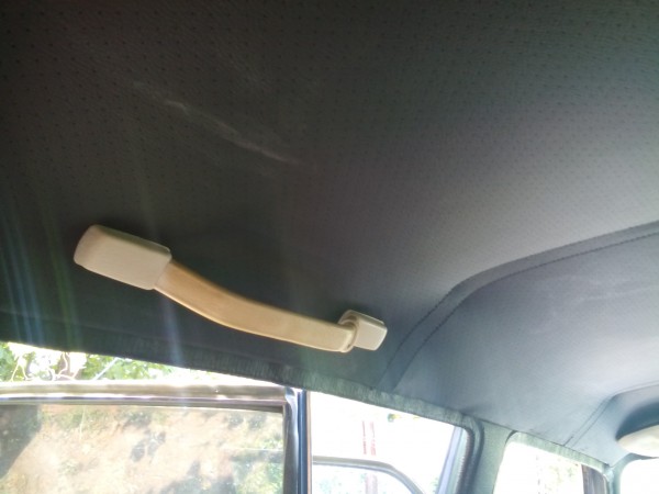

Сообщение barmalei » Вс июл 31, 2016 10:59 pm
результатом доволен

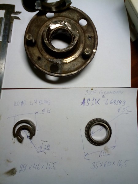

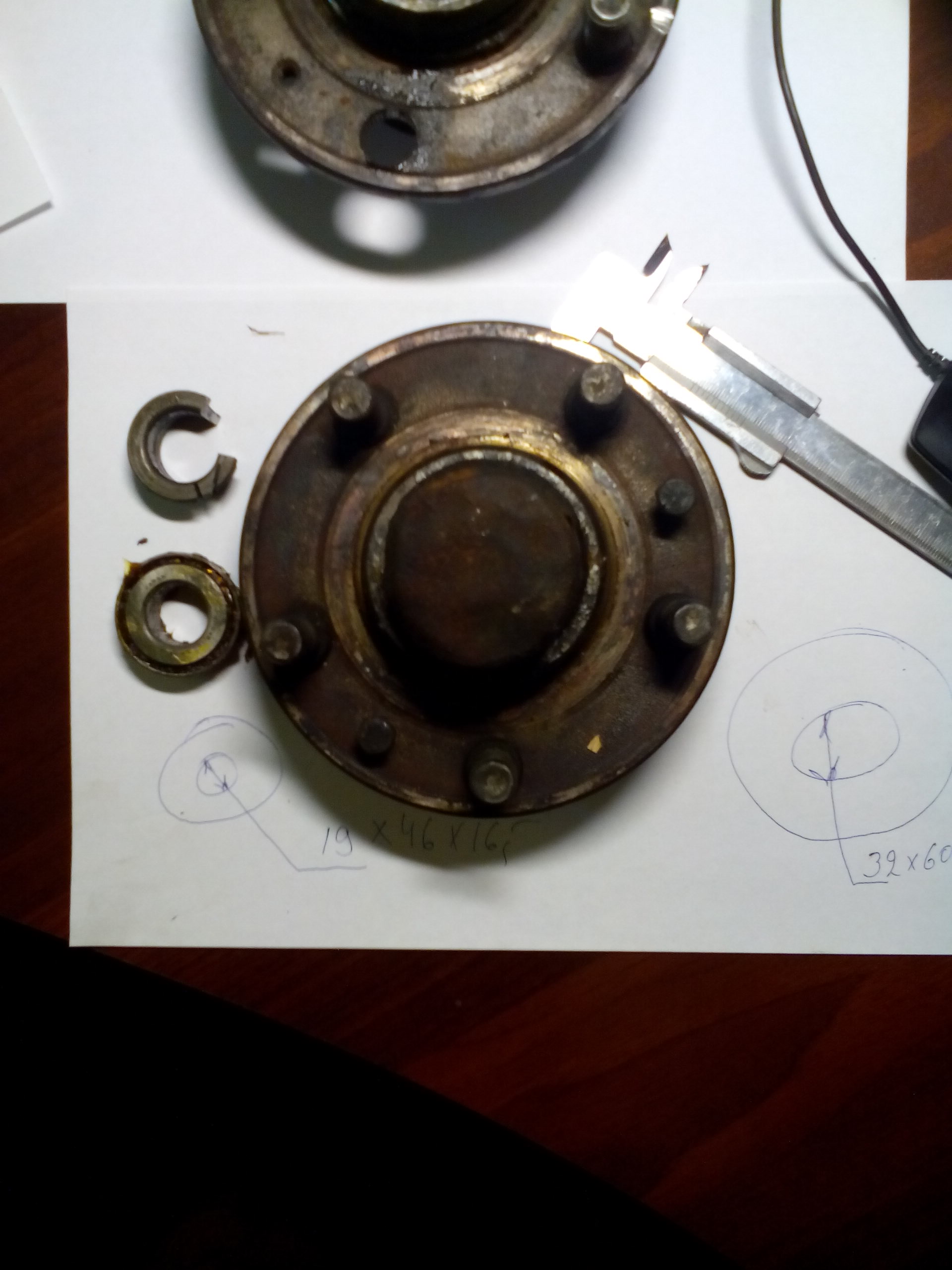

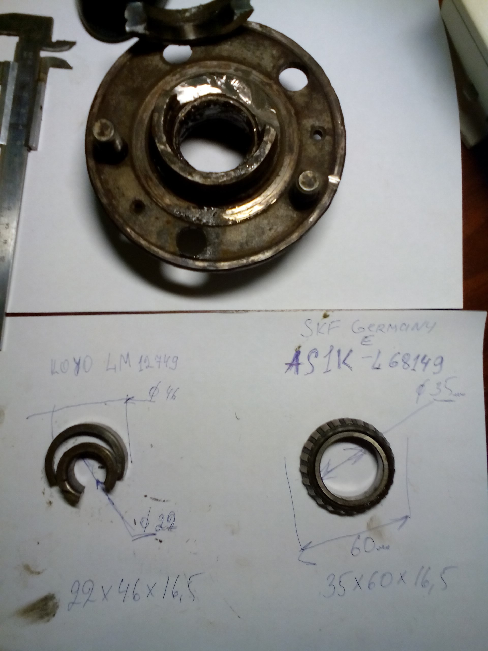

Сообщение barmalei » Вт ноя 01, 2016 2:50 pm
Приехала ступка аподшипники нар.19*46*16.5
Внутр 32*46*16.5
Это откуда?

Сообщение barmalei » Пн ноя 14, 2016 10:30 am
Передняя ступица- 2вида:
1- цапфа с прорезью и шайба с пыптиком потом гайка . Под это ступица с подшипниками
-- наружный LM11949 (19,05*45,237*15,494)
-- внутренний LM67048(31,75*59,131*15,875)
2-цапфа без прорези и гайка-шайба единая-----ступица под подшипники:
наружный LM12749/11(21,986*45,974*15,494)
внутренний LM68149/11 (34,99*59,97*15,88)
Осторожно грабли! 8-) :buba:
