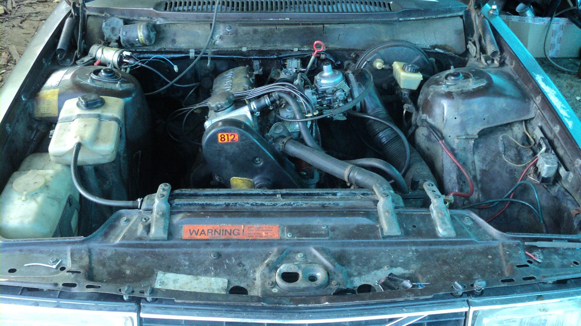

Повідомлення leo_run » Суб червня 08, 2013 7:45 am
чучуть зарисовочек
как французы с СССР подружились и надыбал в багажнике заветную железку
Востаннє редагувалось leo_run в Суб червня 08, 2013 8:01 am, всього редагувалось 1 раз.
Повідомлень: 3984
Re: revival 242 gt
Повідомлення TREKKIN » Суб червня 08, 2013 7:52 am
И правда заветная ... ;)
Повідомлень: 3111
Re: revival 242 gt
Повідомлення leo_run » Суб червня 08, 2013 10:14 pm
приехали домой
едет ваще не как семерки, из боков крепление красота правое надо менять обломило ушко ;-(
помыл двигло завелась на третий раз зато теперь не страшно туда лезть
Повідомлень: 3984

Повідомлення leo_run » Суб червня 08, 2013 10:59 pm
ivan@m написав:спрошу за инжектор.
Вань а Вань - а куда вы дели бензонасос что рядом с баком? мой теперь лежит в багажнике, качает тот что на двигле, еще вопрос ко всем чем его можно заменить? на время? есть дикая мысль шо с него капает бенз в двигло, или это невозможно?
