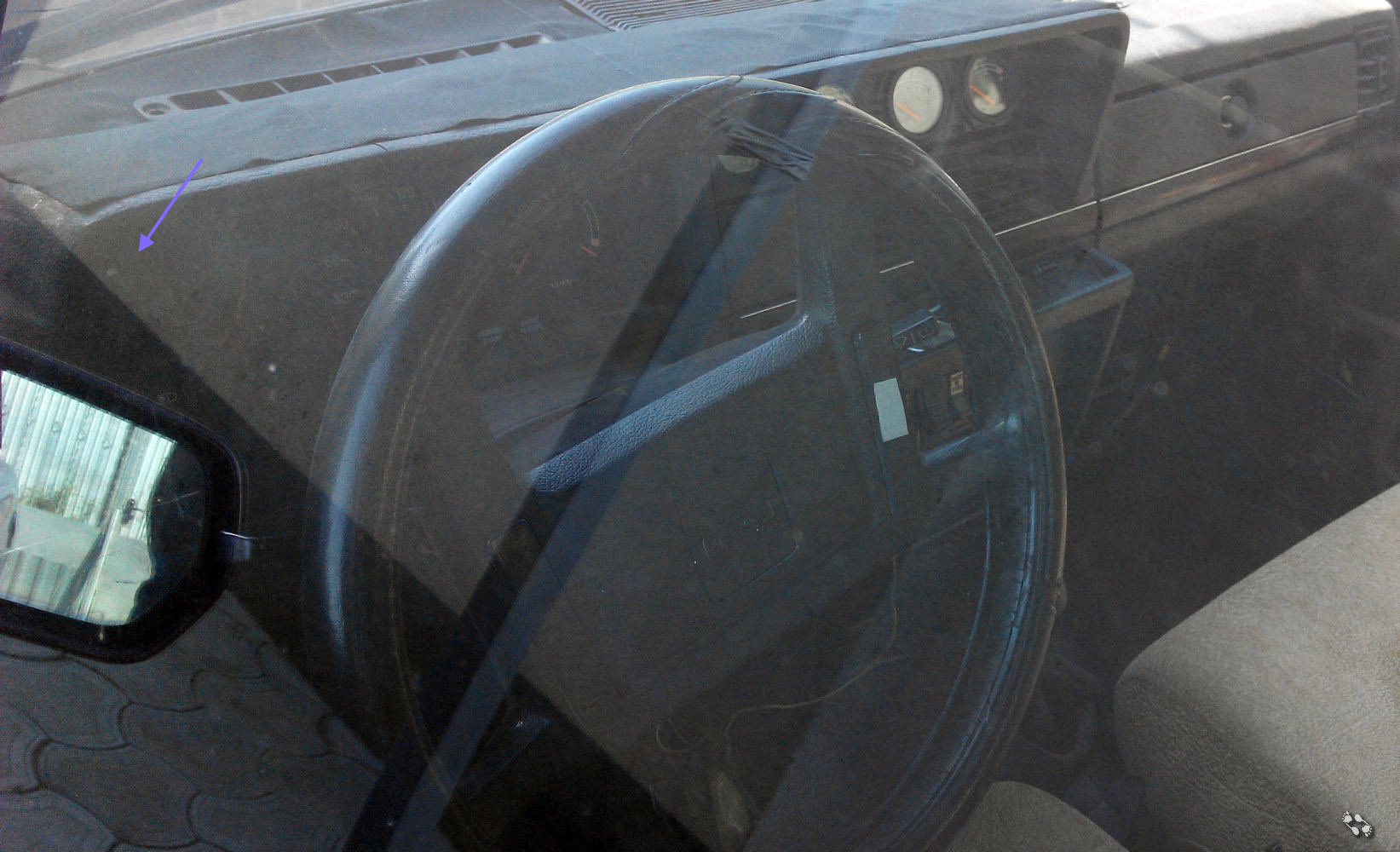

Повідомлення troll999 » Вів липня 08, 2014 10:51 am
Были точно такие же противотуманки...пали смертью храбрых после заезда в лужу.
Слева от щитка приборов кнопка включения противотуманок, она разве не светится когда противотуманки включены?У меня она светится.

Повідомлення GERXTRM » Вів липня 08, 2014 1:41 pm
То ведь кнопка задних туманок, и да, она светится. Но зачем мне включать сразу и передние и задние? С передними комфортно ночью ездить, подсвечивают ближайшие 3 метра под и вокруг машины. А задние только почём зря водителей сзади едущих бесить будут.

Повідомлення troll999 » Вів липня 08, 2014 2:16 pm
GERXTRM написав:То ведь кнопка задних туманок, и да, она светится. Но зачем мне включать сразу и передние и задние? С передними комфортно ночью ездить, подсвечивают ближайшие 3 метра под и вокруг машины. А задние только почём зря водителей сзади едущих бесить будут.
Слева от щитка приборов?
Я на фото показал стрелкой.
У меня там противотуманки передние, а задние включаются с кнопки которых ряд находитс над управлением печкой.

Повідомлення GERXTRM » П'ят липня 11, 2014 2:28 pm
Товарищ Юрий, Вы не правы. Стрелкой ты показал на кнопку задних туманок, которая выглядит следующим образом и установлена возле главного переключателя света. Полоски на кнопке ровные, что говорит о задних фонарях.
Родная кнопка ПЕРЕДНИХ туманок выглядит следующим образом, и специально имеет зелёную подсветку, принятую за условный стандарт индикации передних туманок. Она устанавливается в центральную консоль, как раз возле печки. Полосы скошены вниз, намекая о том, что они светят под бампером и на полотно дороги (направленный пучок света, а не рассеивающийся, как в фонарях). Так что исправляй ситуацию с проводкой, иначе будешь злым колхозником, как я :P
