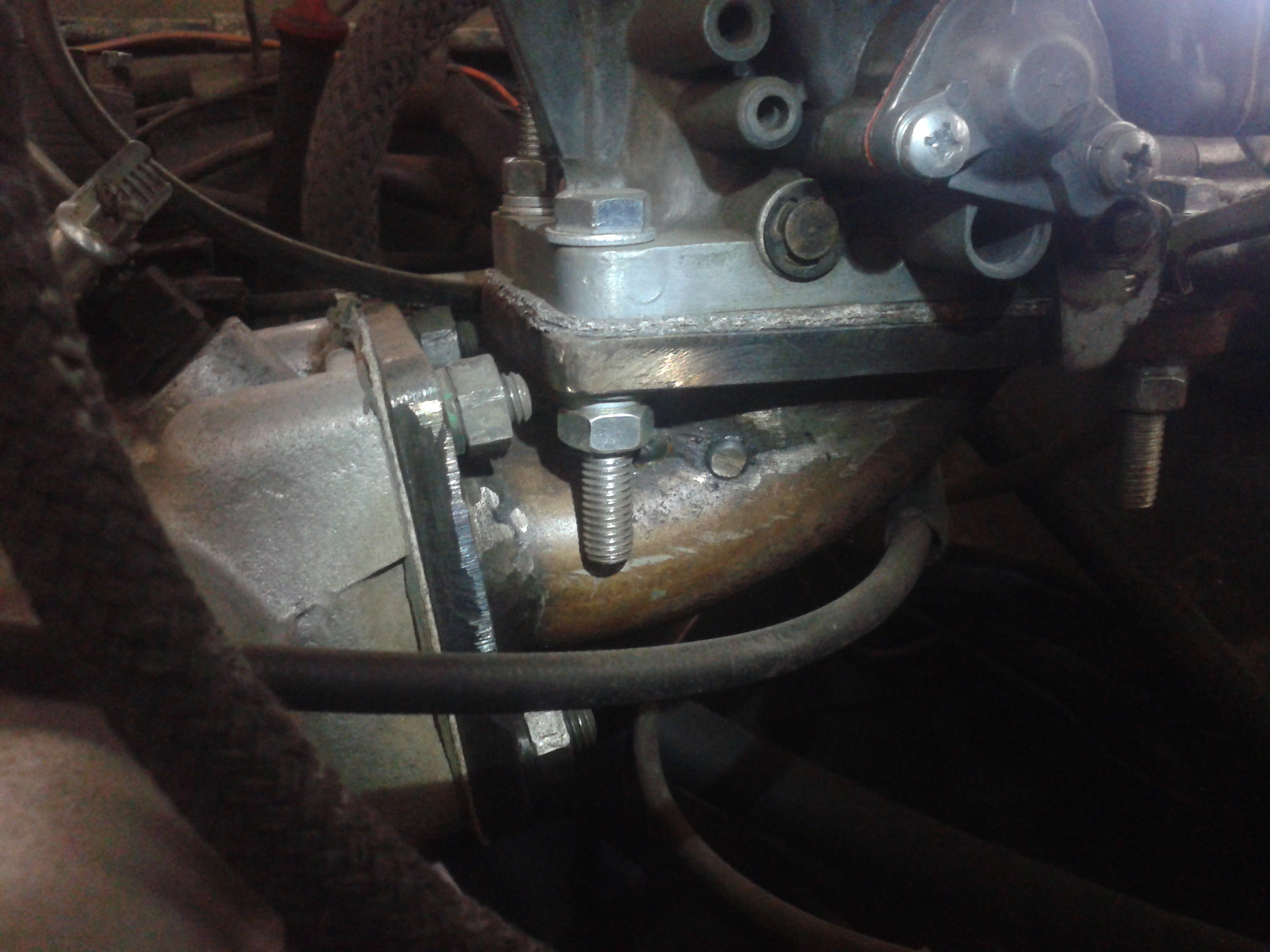

Всем добрый день. Решил заменить родной карб. на жигулёвский так как родной это просто проглот что бензина что газа. В связи с этим есть вопросы:
1. Какой карбюратор лучше установить.
2. Может есть у кого то чертёж или эскиз с размерами переходника под карбюратор.
Буду благодарен за ответы.

Re: Легендарная 244!!!!!
Повідомлення petertuning » Вів вересня 23, 2014 1:08 pm
как по мне то расход газа от карба никак не зависит. крутите редуктор.

Повідомлення MOOSE » Вів вересня 23, 2014 1:16 pm
Aleks_15 написав:Всем добрый день. Решил заменить родной карб. на жигулёвский так как родной это просто проглот что бензина что газа. В связи с этим есть вопросы:
не колхозь. Тем более если у тебя стоит ГБО

Повідомлення ivan@m » Вів вересня 23, 2014 2:20 pm
MOOSE написав:
+1 стромберг сила!

Повідомлення Aleks_15 » Вів вересня 23, 2014 2:24 pm
MOOSE написав:
Да я бы рад, но редуктор закручен уже вкрай а 16 л. газа по трасе не сильно радует.
Повідомлення MOOSE » Вів вересня 23, 2014 2:28 pm
Aleks_15 написав:Да я бы рад, но редуктор закручен уже вкрай а 16 л. газа по трасе не сильно радует.
поменяй редуктор

Повідомлення Aleks_15 » Вів вересня 23, 2014 2:37 pm
ivan@m написав:
MOOSE написав:
+1 стромберг сила!
Если я правильно понял Стромберг и Зенит практически одно и тоже? Уменя Зенит.
Повідомлення Aleks_15 » Вів вересня 23, 2014 2:40 pm
MOOSE написав:
поменяй редуктор
На что его менять? месяц как поставил новую установку. Редуктор итальянец.
Повідомлення ivan@m » Вів вересня 23, 2014 3:30 pm
примерно все одинаковы. в каком положении стоит игла?
у меня быавало что и 22 бенза по трасе хавала ))

Повідомлення Aleks_15 » Вів вересня 23, 2014 4:13 pm
ivan@m написав:примерно все одинаковы. в каком положении стоит игла?
Я ещё не вскрывал карбюратор поэтому даже представления не имею что там и как.
Повідомлення ivan@m » Вів вересня 23, 2014 4:38 pm
Aleks_15 написав:
Супер решение для замены карба. следующий карб будет куплен новый, установлен ,если расход неупадет, то история повторится???
до установки турбины машина на стромберге расходовала при хорошей регулировке до 9 литров при скорости 100-110 по трассе на 4-х ступке.

Повідомлення vinni » Вів вересня 23, 2014 9:32 pm
Расход газа от карбюратора не зависит,по этому не трогайте его просто заедьте к газовщикам нормальным и будет вам счастье. Но не расчитывайте на мизерный расход так как газ двойка не сильно экономный.

Повідомлення Misha_m » Сер вересня 24, 2014 6:57 am
Aleks_15 написав:
MOOSE написав:
поменяй редуктор
Ну и я свои 5 коп вставлю. :buba: У меня тоже на итальянском редукторе хавала из-за низкой компресии. Если по простому говорить то двиг просто ушатаный была выроботка и бла бла бла. Хотя тянул до последнего :drag: я еще на нем с прицепом под польскую границу на последок сдетал. но расход как у тебя был 15 средний. после замены мотора все ушло 9-12 ;)

Повідомлення Aleks_15 » Сер вересня 24, 2014 9:48 am
ivan@m написав:
Aleks_15 написав:
Покупать не буду, у меня есть Солекс с Нивы тайги под 1.7 мотор вот его и планирую установить. Переходник изготовить особого труда не составит. Если получится отрегулировать родной карбюратор, то его можно будет вернуть на место без проблем.

Повідомлення Aleks_15 » Сер вересня 24, 2014 9:52 am
vinni написав:Расход газа от карбюратора не зависит,по этому не трогайте его просто заедьте к газовщикам нормальным и будет вам счастье. Но не расчитывайте на мизерный расход так как газ двойка не сильно экономный.
На сколько я успел пообщаться с газовщиками (разными) они все твердят что редуктор настраивается под каждый карб индивидуально.

Повідомлення MOOSE » Сер вересня 24, 2014 10:17 am
Aleks_15 написав:Покупать не буду, у меня есть Солекс с Нивы тайги под 1.7 мотор вот его и планирую установить. Переходник изготовить особого труда не составит. Если получится отрегулировать родной карбюратор, то его можно будет вернуть на место без проблем.
может через годика пол найдёш колектор под Солекс за 2000грн

Повідомлення ivan@m » Сер вересня 24, 2014 10:28 am
MOOSE написав:
+100!! нестал уже переубеждать. тут же жер кому докажешь что. я и сам такой.

Повідомлення Aleks_15 » Сер вересня 24, 2014 10:40 am
Misha_m написав:
Aleks_15 написав:
MOOSE написав:
поменяй редуктор
Мотор откапитален так что этот вариант отпадает.

Повідомлення MOOSE » Сер вересня 24, 2014 10:43 am
Aleks_15 написав:Мотор откапитален так что этот вариант отпадает.
откапитален ето розтяжимое понятие :buba:

Повідомлення Aleks_15 » Сер вересня 24, 2014 10:49 am
ivan@m написав:
MOOSE написав:
Может ты и прав, я по натуре такой что пока сам не попробую не остановлюсь. Обещаю весь процес и результаты выложить на всеобщее обсуждение.
Повідомлення Aleks_15 » Сер вересня 24, 2014 10:55 am
MOOSE написав:
Согласен! Но со слов предыдущего хозяина менялось всё, да и мотор от замены до замены ни капли масла.
Компрессию правда не замерял.

Повідомлення ivan@m » Сер вересня 24, 2014 10:59 am
коллектор лучше сразу варить от москвича на сои фланцы. так что купить нада еще один.
и да кстатии на 240 2.0 батиной ниже 12 расход на вертикальном карбе опустить неудавалось и это при условии нового карбюратора итд и тп . ну и ездит он спокойно.

Повідомлення Aleks_15 » Сер вересня 24, 2014 11:00 am
Может имеет кто то опыт разборки и регулировки родного карбюратора?

Повідомлення ivan@m » Сер вересня 24, 2014 11:04 am
Aleks_15 написав:Может имеет кто то опыт разборки и регулировки родного карбюратора?
есть такой Стас 340 на форуме и тема есть где расписано так что дети на уроке труда отрегулируют даже.
Повідомлення leo_run » Сер вересня 24, 2014 11:06 am
там разбирать аж 10 винтов - и все
диафрагма и поплавковая камера
там в нем хоть атф есть?? или как?
игла надо спец инструментик из болта на 8 длинного пропил болгаркой и вперед крутить :-))

Повідомлення ivan@m » Сер вересня 24, 2014 11:07 am
Повідомлення ivan@m » Сер вересня 24, 2014 11:09 am
leo_run написав:там разбирать аж 10 винтов - и все
не 10 а 8 и не из болта а из шестигранника -так крутить удобней,он же загнутый)))) :frends:
Повідомлення MOOSE » Сер вересня 24, 2014 11:14 am
ivan@m написав:коллектор лучше сразу варить от москвича на сои фланцы. так что купить нада еще один.
У тебя еще одна двойка есть? :o
P.S. У меня Жигуль 1.3 с Тайговским карбом брал 10 литров
Повідомлень: 3719
Повідомлення Aleks_15 » Сер вересня 24, 2014 11:21 am
А зачем менять коллектор? В чём недостаток через переходник? Видел вживую на машине эту всю конструкцию
